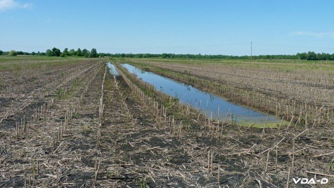

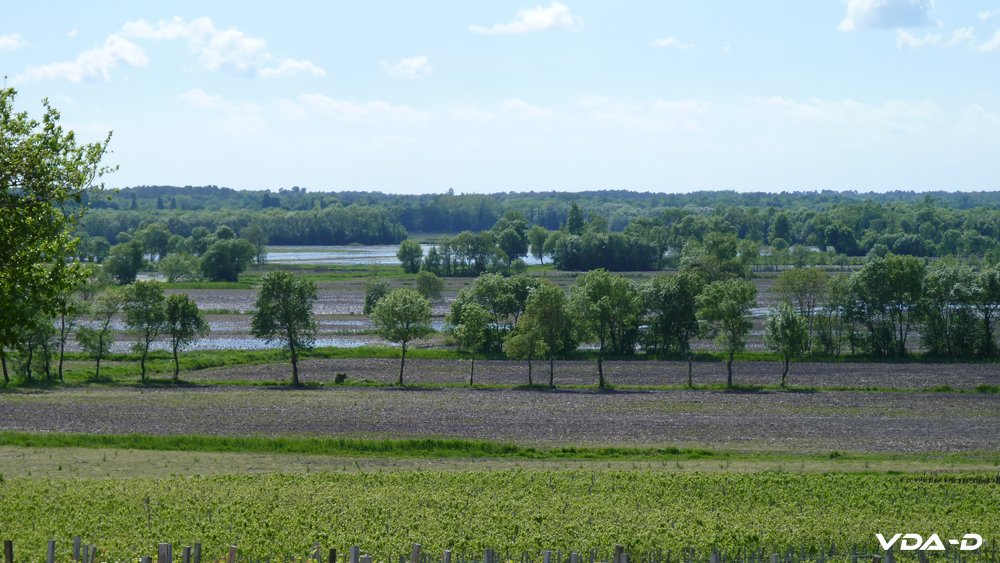

Vdad vous avez terminé vos semis dans le sud ouest?
En Gironde, dans les sables des Landes de Bordeaux, Landes du Pays de Buch, Haute-Lande Girondine et Landes Médocaines, normalement c'est fini.
Les semis reprendront comme d'hab à partir du 15/20 juin pour les cultures en dérobées derrières les orges et les petits pois.
Pour le Blayais, le Libournais, les Graves, et l'Entre-deux-Mers, je ne sais pas où en sont les chantiers... la campagne doit toucher à sa fin ?!
Par contre dans le Médoc, il en reste encore un peu...
Dans les argiles, si ça reste au beau temps et qu'il n'y a pas d'imprévus, ça devrait être plié cette semaine.
Certaines parcelles de tourbes ont été semées, en général ce sont celles qui ont un bon réseau d'écoulement naturel ou de pompage. Mais pour d'autres, il va falloir encore quelques journées/semaines de plus.
C'est encore très humide, notamment dans le plus grand marais tourbeux, qui est resté sous l'eau pendant quelques mois...
Début mai, le niveau était bien redescendu.
Hier, l'eau avait quasi regagné tous les fossés et les canaux.
