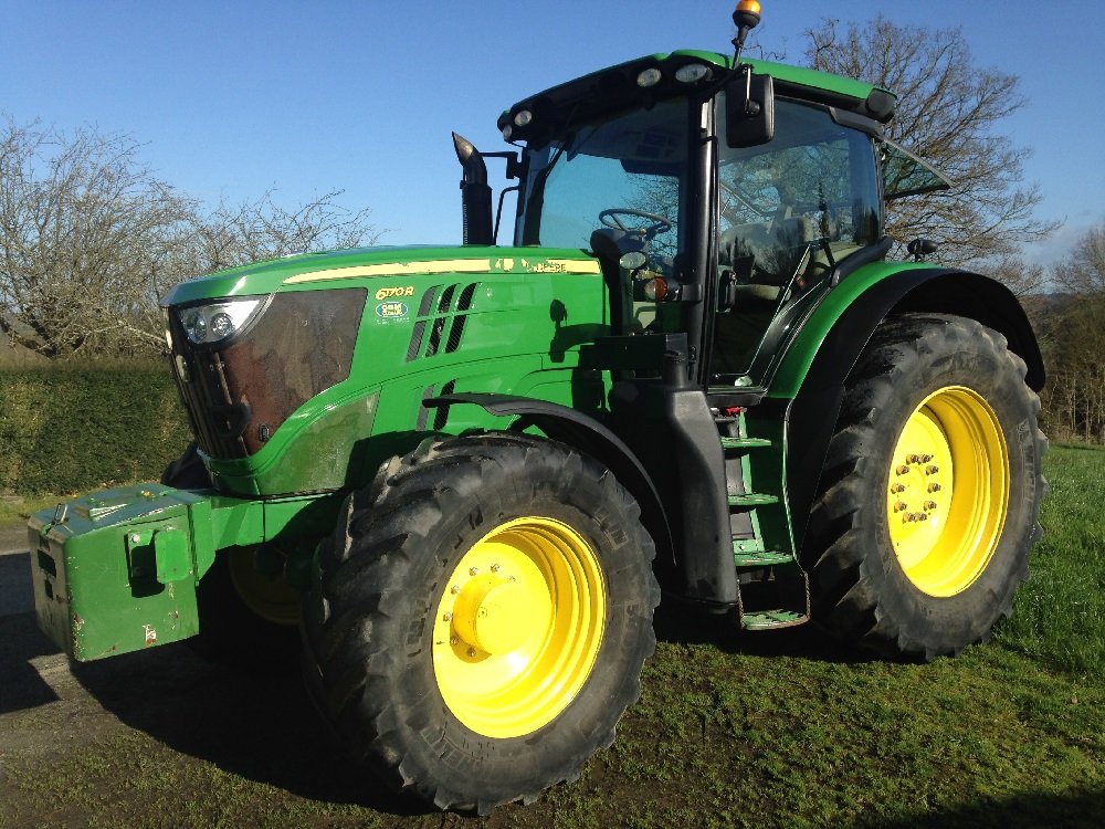

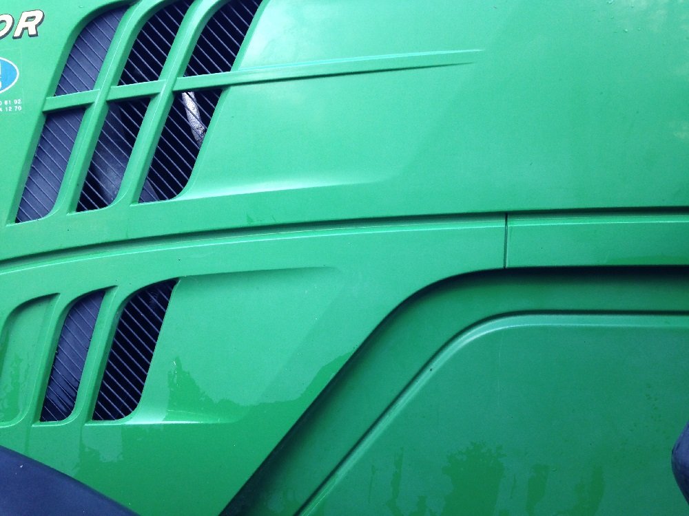

Sur ce 6R, nous en étions rendu là :
Après un bon lavage, la peinture (sèche) apparaît terne, pastel, sans brillance.
Donc le lustrage s'avère utile dans ce cas présent.

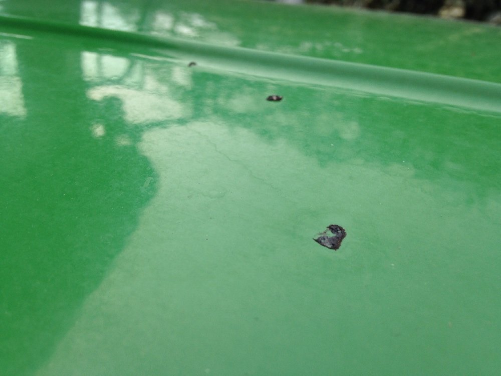

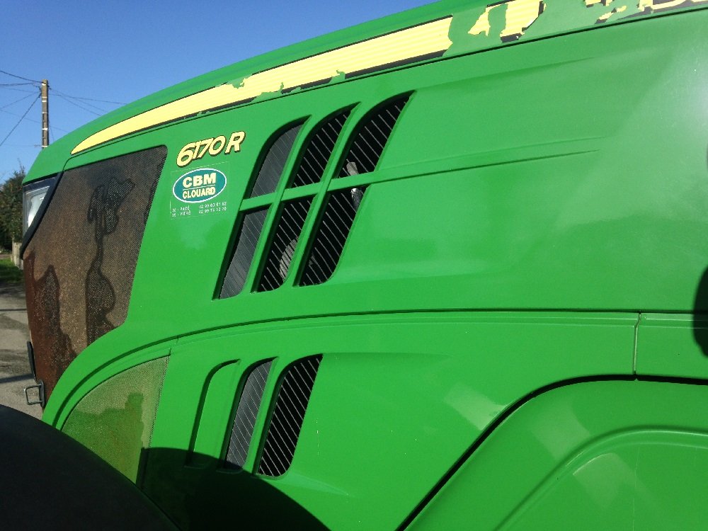

Mais il me faut retirer ceci :
Le constat est clair et sans appel : Il y a toujours du goudron sur les tracteurs (dans la mesure ou ils prennent la route évidemment) !!!

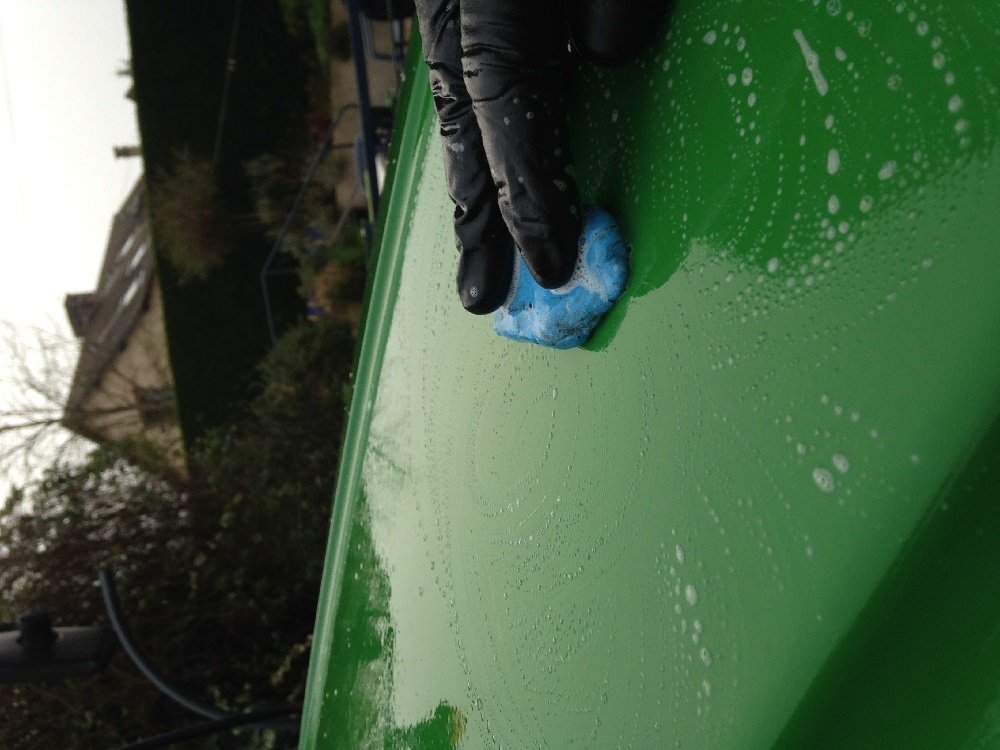

Puis décontamination (prépa surface) :

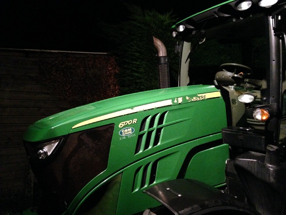

Et un petit dodo avant le jour J

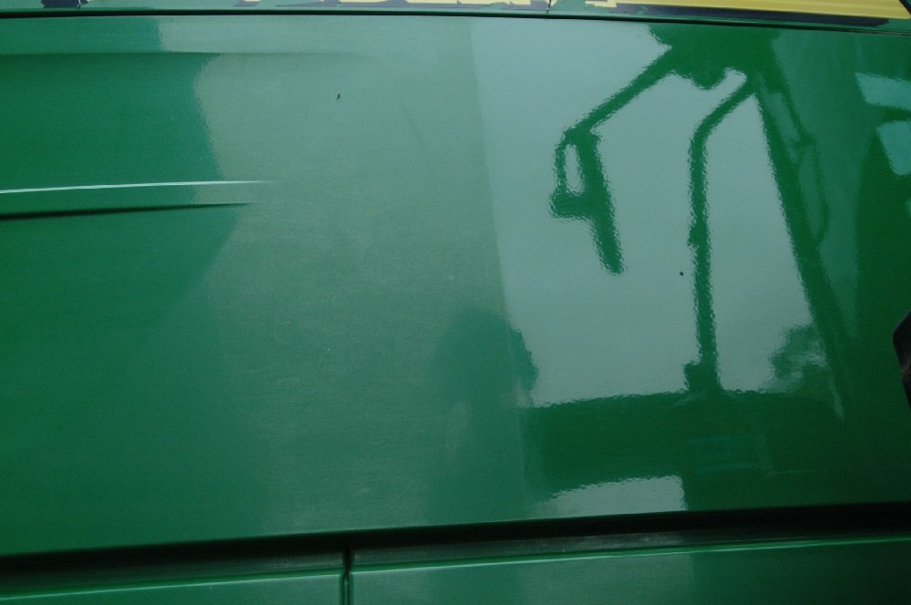

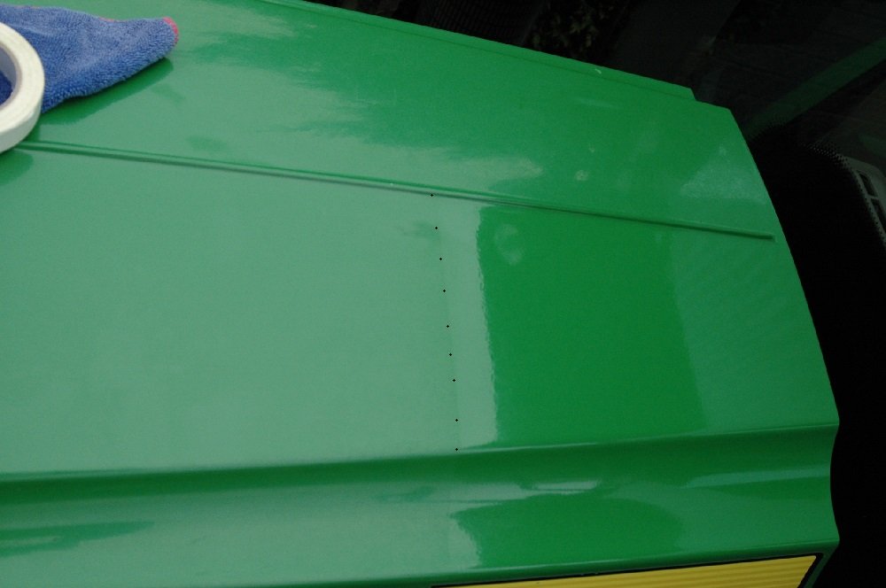

Puis le fameuse bande de scotch de masquage pour réaliser des "50/50" !
Les "50/50" me permettent évidement de faire des photos mais aussi à peaufiner mes réglages / méthodes / produits et aussi à m'apporter une bonne dose de motivation pour poursuivre mon travail.

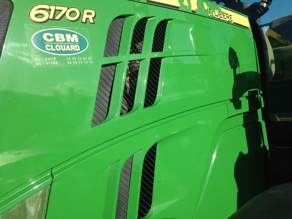

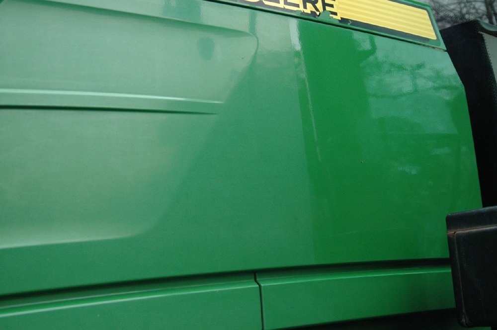

Sur le capot latéral :
Et sur le dessus du capot :

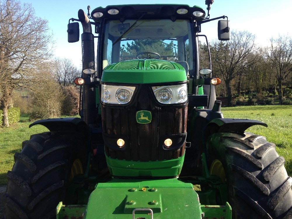

Je poursuis cette préparation du Jhon Deere 6170R.
Je vais commencer tout d'abord par m'excuser pour les photos qui vont suivre car il faut considérer qu'il n'est pas terminé étant donné que les autocollants de capots ainsi que la calandre a été remplacé par le concessionnaire à sa restitution.
Le voici après lustrage et une restauration des plastiques.
Ce beau soleil ne gâche rien ! <cool>
C'est très compliqué d'être vraiment satisfait du résultat avec une calandre et des autocollants dans cet état ! mais je dirais que le plus dur est fait.

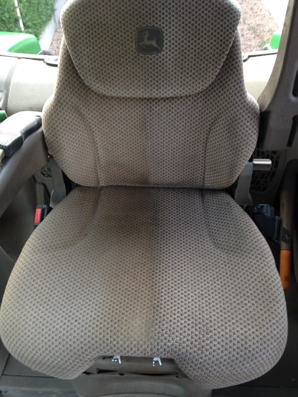

Et comme je peux pas m'empêcher de faire des 50/50, en voici sur les sièges :
Résultats bien encourageants !
Un peu plus hard sur le siège conducteur, il va sans dire...
Mais on y arrive en prenant le temps de faire correctement.
