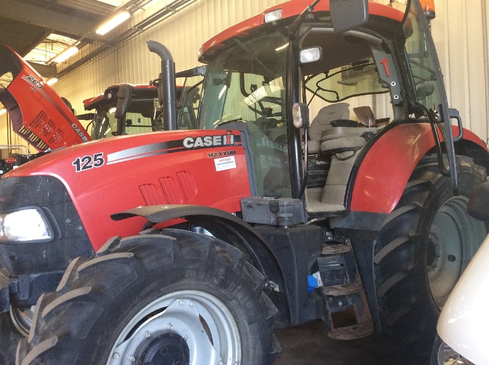

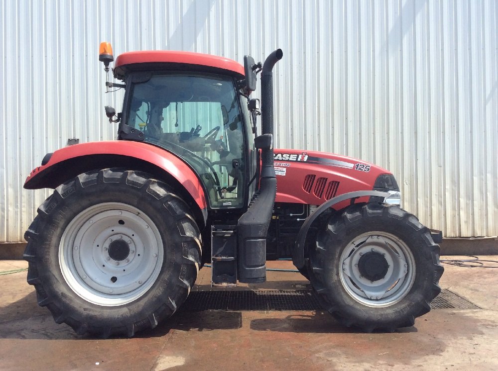

Salut à tous,
J'ai l'immense plaisir de vous annoncer....(roulement de tambour)....enfin un CASE IH !!! <champ> :D
Pourquoi tant de plaisir à vous annoncer un Case me direz-vous ?

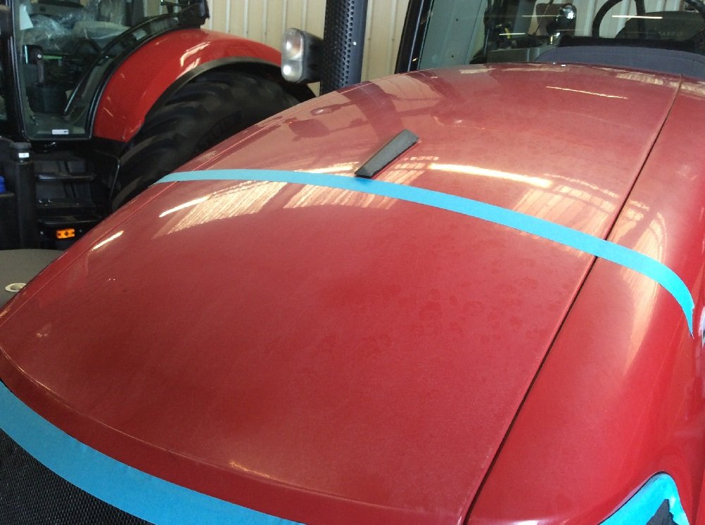

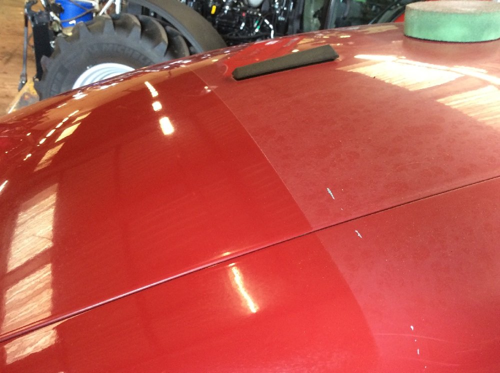

Tout simplement parce que c'est certainement la couleur qui mérite le plus le lustrage ! Je trouve personnellement le rouge Case magnifique mais il l'est généralement beaucoup moins quelques années plus tard !
Cette teinte est en effet assez sensible à la décoloration et vire assez rapidement vers le rose. Le rouge n'aime pas les U.V et c'est pas nouveau !
Vous remarquerez la différence de teinte entre le CVX 200 tout neuf en arrière plan.
Voici donc le sujet :

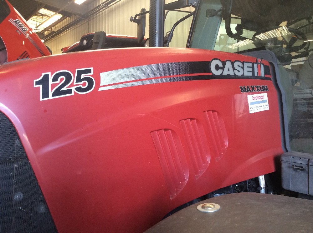

Un MAXXUM 125 avec un peu moins de 4000 heures et dans l'ensemble assez propre.

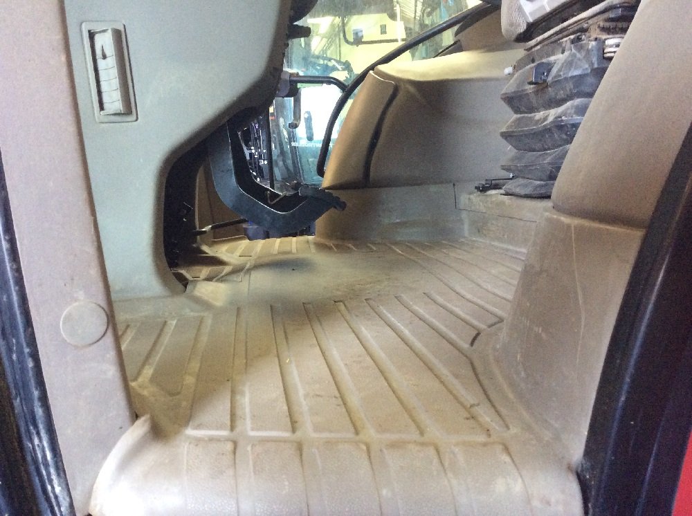

La demande portait sur une prépa cabine...
Un intérieur globalement propre qui a été facile a faire.

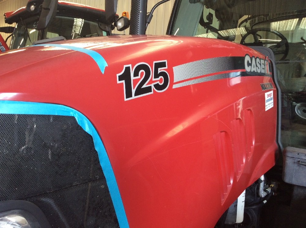

Me laissant un peu de temps pour faire un peu plus que la cabine...
Allez, hop ! direction l'aire de lavage pour attaquer un bon lavage avant lustrage ! :D
J'ai nettoyé correctement les jantes et pneus et lavé à la main l'ensemble du tracteur.

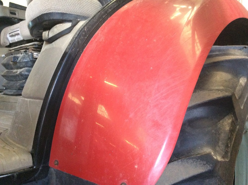

puis rentré dans l'atelier pour la cure de jouvence !

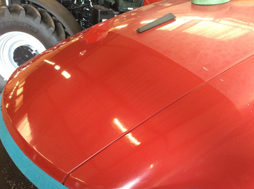

Préparation d'un "50/50" pour convaincre mon client !
Et un super rendu sur du rouge !
A suivre à nouveau...

Oui même pour moi ce changement est intéressant !
Un "50/50" sur du rouge terni donne un résultat très démonstratif, c'est clair !
Les autocollants de couleurs ont également une tendance à la décoloration. Certains plus que d'autres mais il y a surtout UN coupable à la décoloration ! Des produits de lavages acides et non-adaptés aux machines actuelles.
Une décoloration de la peinture avec les UV (soleil et lune) donne un aspect homogène et non pas des traces blanchâtres en surface... Vouloir du résultat sans frotter peux évidemment tenter tout le monde mais il faut rester pragmatique, cela passe par des produits acides qui "attaquent fort" la surface et toutes les matières (plastiques, caoutchouc, autocollants, peinture, etc...).
Je le vois de plus en plus et j'ai la confirmation de plus en plus de monde. Il vaut mieux laver uniquement avec de l'eau plutôt qu'utiliser des produits hyper détergents acides avec le risque de mal les utiliser (surdosage, plein soleil, vent, mauvais rinçage, etc). Faire attention dans le choix des produits est donc à ne pas négliger, mais il y en a des bons quand même !
