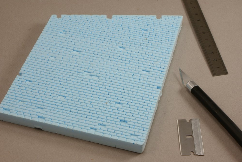

pour réaliser mon mur en brique, j’utilise une méthode courante en maquettisme : je grave un panneau de « blue styrofoam » épaisseur 15mm acheté sur la boutique Ebay de DioDump. Les briques sont gravées unes à unes avec une lame X-Acto et une règle. Le toit est réalisé en tôles ondulées en aluminium, également achetées chez DioDump. (https://www.diodump.com/)
Photo 33 DSC03831 Farm connexion.JPG (134.55 Kio) Vu 10602 fois
Photo 33bis DSC03832 Farm connexion.JPG (126.8 Kio) Vu 10602 fois

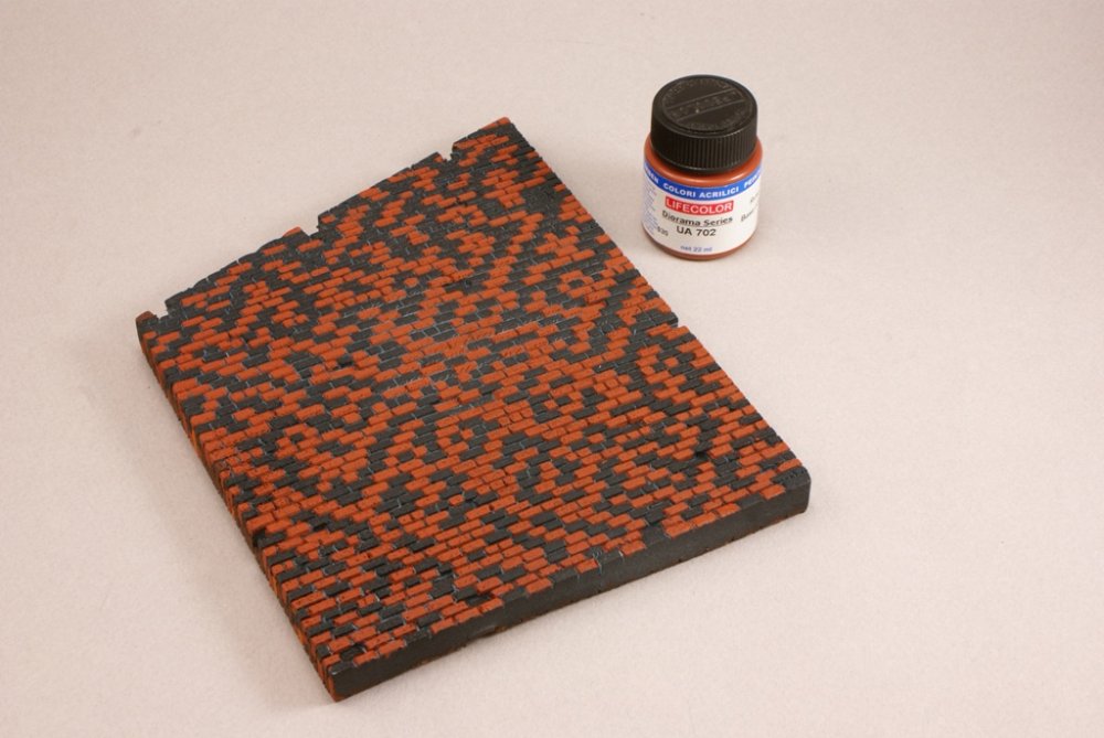

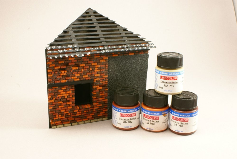

après avoir appliqué à l’aérographe une sous couche de Primer de chez MIG Ammo, j’ai peint une première série de briques avec de la peinture acrylique Lifecolor UA 702. On procède de façon aléatoire.
Photo 34 DSC03841 Farm connexion.JPG (125.74 Kio) Vu 10602 fois
seconde étape mais avec du UA 701
Photo 35 DSC03842 Farm connexion.JPG (121.92 Kio) Vu 10602 fois

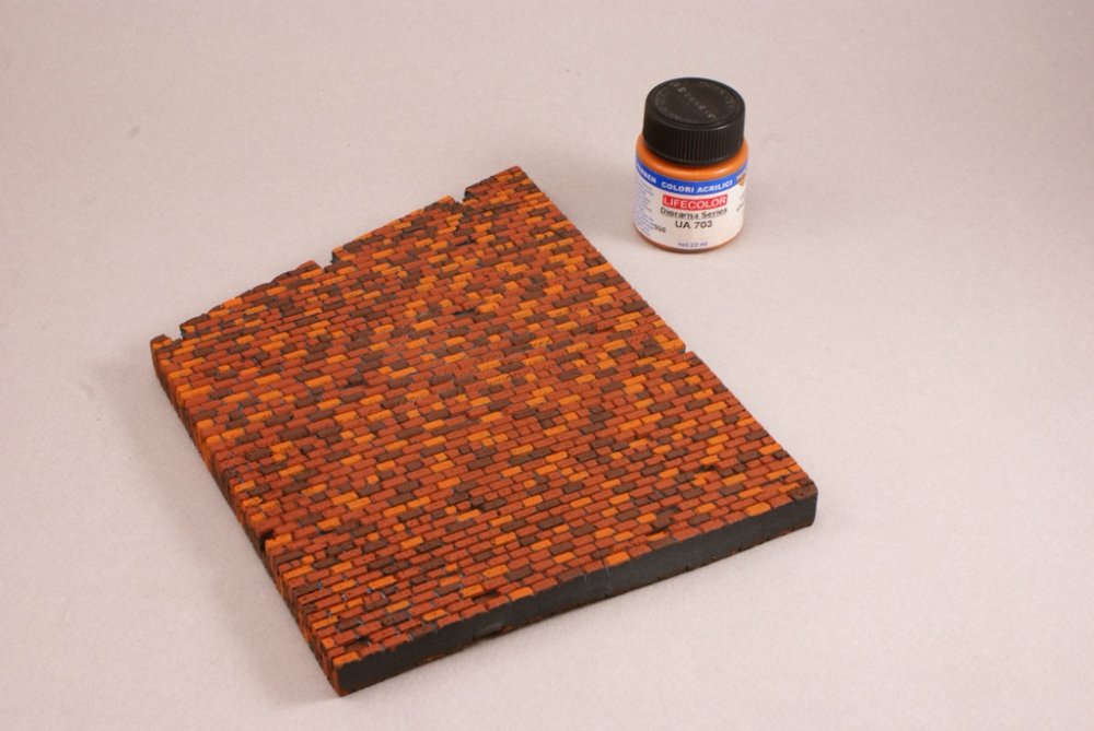

dernière étape de peinture avec du UA 703.
Photo 36 DSC03843 Farm connexion.JPG (121.22 Kio) Vu 10602 fois

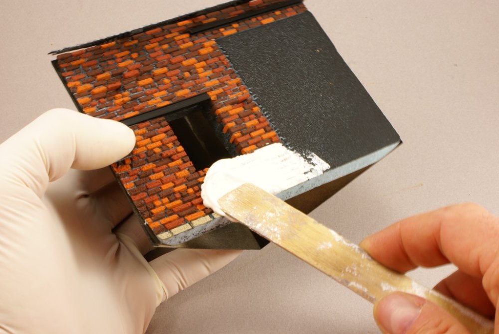

les joints sont réalisés en plâtre de Paris, j’utilise ce plâtre pour sa finesse, la dilution doit être liquide mais pas trop…. Il est possible de teinter le plâtre en y ajoutant des pigments jaunes ou gris selon l’effet souhaité.
Photo 15.JPG (125.89 Kio) Vu 10602 fois

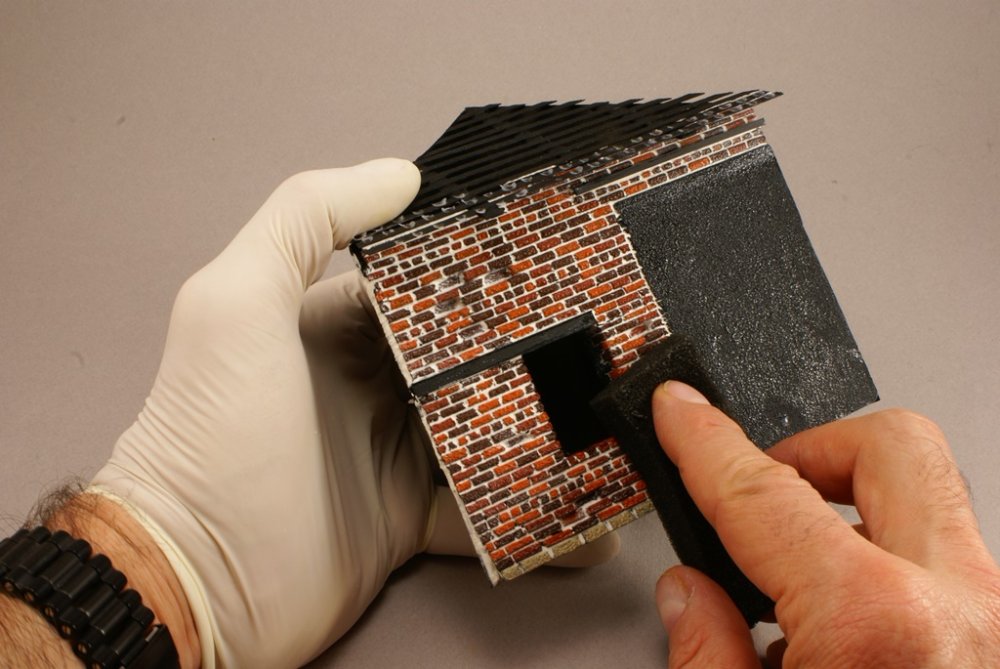

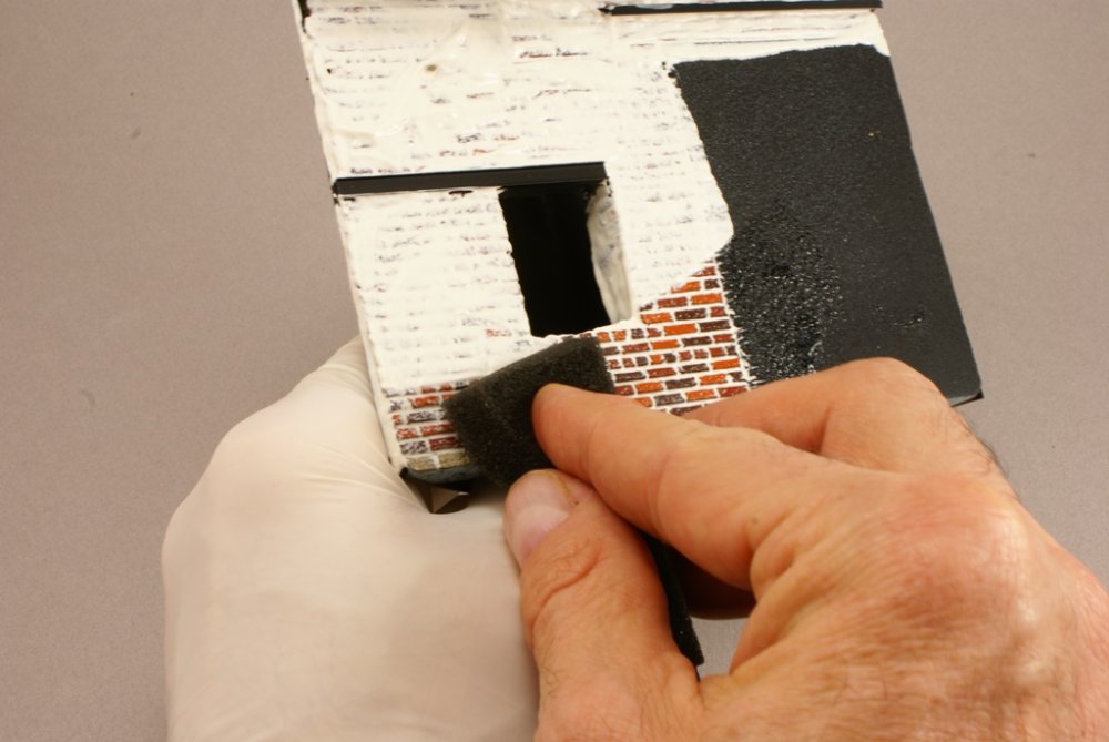

l’excédent de plâtre est enlevé à l’aide d’une éponge en mousse synthétique. J’utilise ici un rouleau en mousse destiné à appliquer la peinture laquée.
Photo 16.JPG (110.4 Kio) Vu 10602 fois
Photo 17.JPG (139.1 Kio) Vu 10602 fois

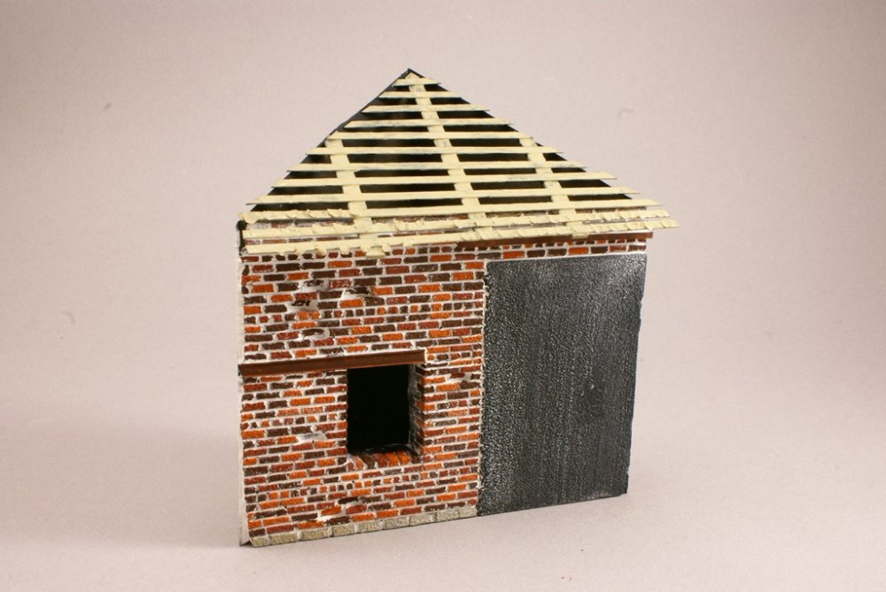

le mur terminé
Photo 18.JPG (130.53 Kio) Vu 10602 fois
