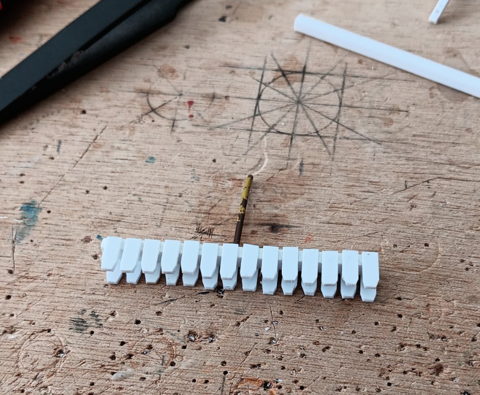

Réalisation d'un outil emblématique de Champagne crayeuse. Merci le fraisage pour la réalisation des disques. Après la réalisation d'un gabarit pour l'écartement, c'est un travail de patience de les empiler sur les arbres

Petite question, tes éléments tu les collent un à un sur la tige ou tu laisse libre?
L'axe fait 1 mm de diamètre, et les disques sont percés à 0,9 mm. Ils sont donc emmanchés à fort, et après restent à leur place. J'ai fait un gabarit pour avoir un écartement identique entre les disques
