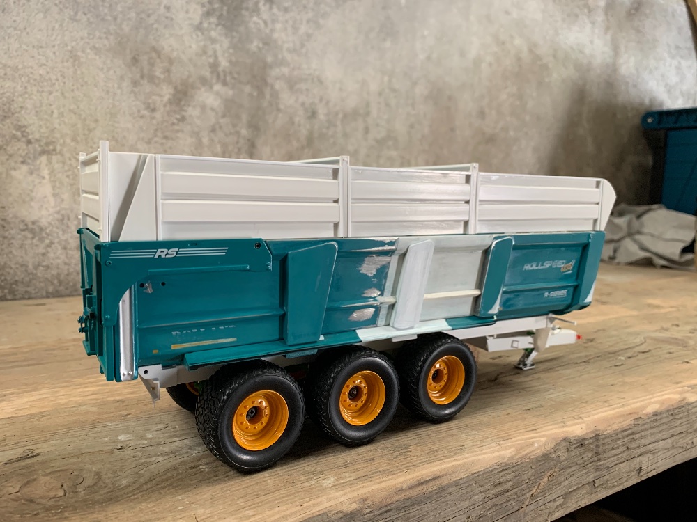

Bonjour à toutes et à tous !
Une grosse avancée sur la benne puisqu’elle est presque terminée ✔️
Enfin, la phase de construction puisqu’il me restera la peinture et tous les autocollants plus les détails .
Je vous laisse découvrir en photos les nouveautés sur la Rolland .
La suite je l’espère si tout ce passe bien la semaine prochaine.
A bientôt 😉

Fab a écrit : ↑
sam. 24 avr. 2021 13:36
C’est superbe bravo.
Comment as tu procédé pour garder de la rigidité et robustesse avec un collage plastique contre métal ?
Merci
Merci fab!
Alors pour le collage j’ai une colle spéciale avec decapeur de surface puis colle plus poudre pour durcir le tout!!
Pour la rigidité j’ai mis du pvc plus épais en intérieur et extérieur de caisse .
Avec les renforts et les montants c’est parfait👍
Voilà 😉

S€B 44 a écrit : ↑
dim. 25 avr. 2021 16:44
Fab a écrit : ↑
Merci
Merci fab!
Voilà 😉
Interessant. Merci pour l’information
As tu une photo de l’intérieur de caisse ?
Merci

Fab a écrit : ↑
lun. 26 avr. 2021 13:02
S€B 44 a écrit : ↑
Fab a écrit : ↑
Merci
Merci fab!
Voilà 😉
Merci
Une petite photo prise vite fait avant peinture.
Vue du dessus si cela te convient !
