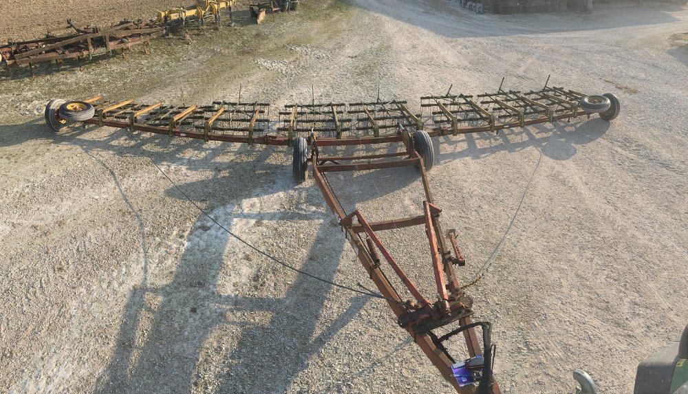

Bonjour, je vous présente la réalisation de cette herse, c'est vraiment du matériel atypique, d'ailleurs c'est la seule que j'ai jamais croisée, mais elle est depuis 40 ans dans une ferme que je connais bien et ça faisait quelques années que je voulais la réaliser, c'est désormais en cours :)

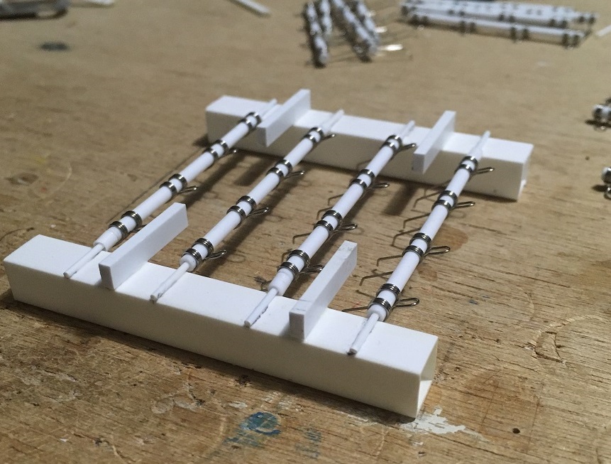

J'ai fait usiner quelques pièces, afin de me faciliter le travail, et d'avoir des pièces identiques sur celles qu'il faut faire en plusieurs exemplaires, et j'ai décidé d'utiliser les dents de la herse étrille Joskin, assez ressemblantes. Pour le reste, cutter et réglet feront l'affaire.
Le modèle réel:

Voici l'avancement, avec le montage des dents sur les barres, et la confection d'un gabarit pour le bon positionnement des barres par rapport au support en X
