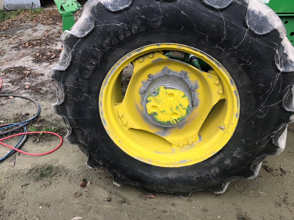

Et on avance !

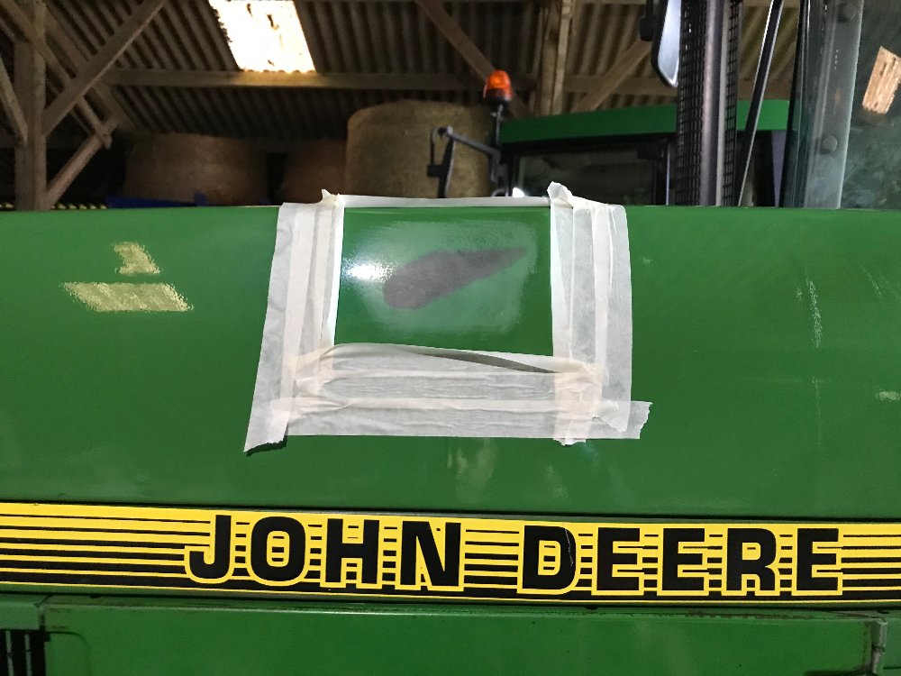

Le polissage a permis d'éliminer la surépaisseur de retouche à la bombe mais pas la brûlure ...
La zone noircie est complètement "à coeur" donc le polissage n'y peut plus rien... (grr)
Alors retouche au pistolet et cette même retouche sera ensuite légèrement polie pour atténuer. Encore bravo au chauffeur <ok>

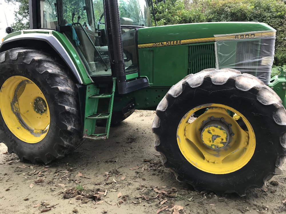

Un peu d'aérogommage en localisé pour me détendre du coup !
J'ai également décapé 4 supports de clignotants/feux position par la même occasion.
Puis après un bon soufflage dans les règles, on repasse à l'abri !
Un peu moins de photos pour la suite, il fallait avancer davantage.

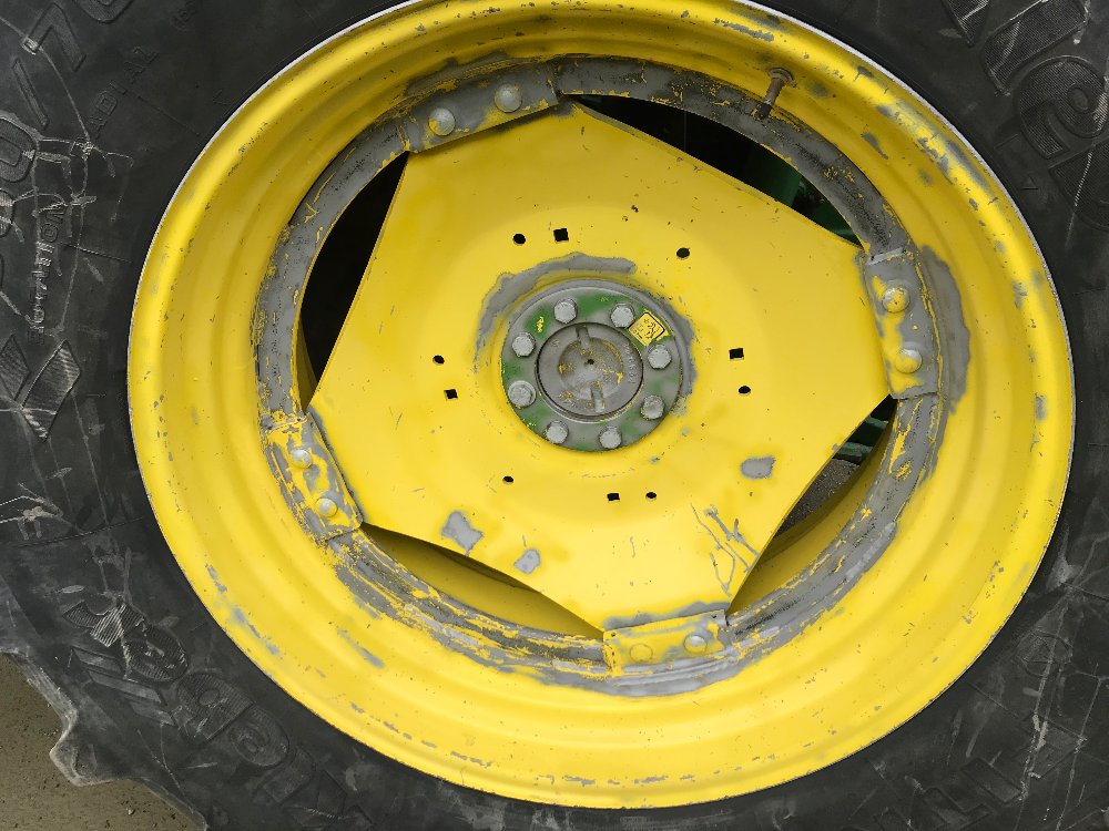

Poncage d'accroche des 4 jantes, puis dégraissage puis apprêtage et 3 couches de peinture JD
Comme d'habitude, traitement anti-rouille calandre, rénovation des plastiques; etc...
