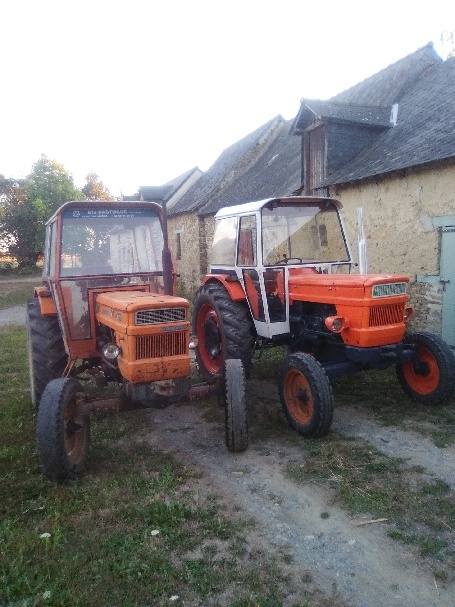

Changement de "job" et changement de "génération" pour mon plus grand plaisir !
Direction l'Est de l'Ille et Vilaine chez un vrai passionné de SOMECA.
Le sujet est donc un SOMECA 750 de 1973 avec 6900 heures d'origine et "première main".
Tracteur (à gauche) dans son jus, mécaniquement sain mais esthétiquement moyen mais pas de corrosion ni grosses bosses. Des opportunités qui deviennent rares...

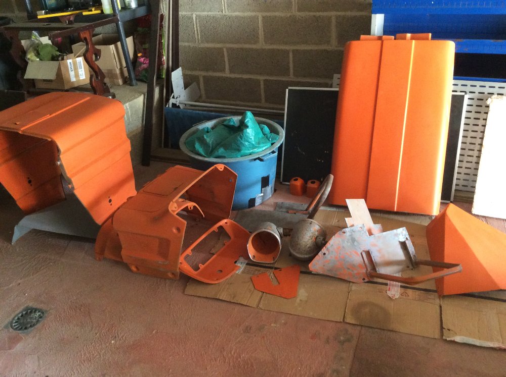

Mon client a donc entamé un programme de restauration complète du tracteur et j'ai été mis à contribution pour la partie peinture.
Les pièces ayant été démontée, j'ai pu les prendre pour travailler à la maison.
Ma mission était de refaire la peinture qui avait été ratée sur certaines pièces, traiter la corrosion et peindre tout ceci :
Capot complet (de la calandre jusqu'au tableau de bord) et les 2 roues avant.

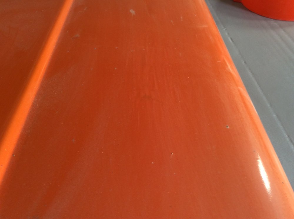

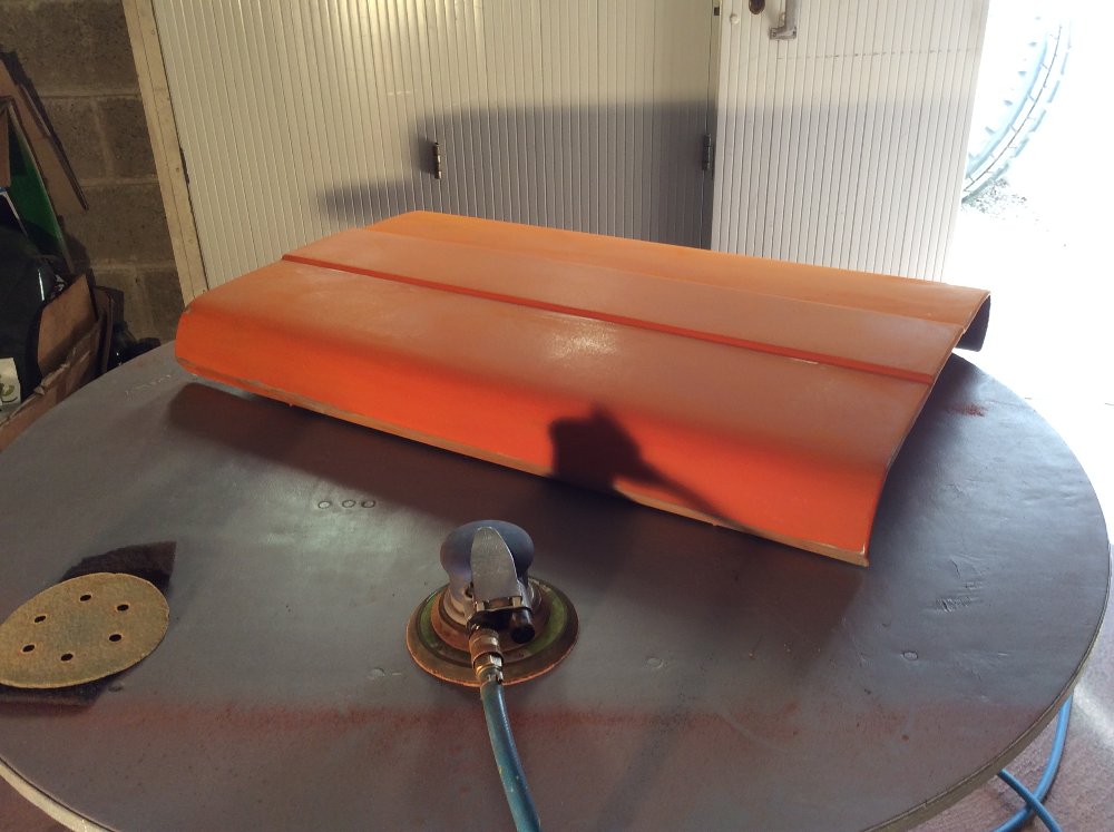

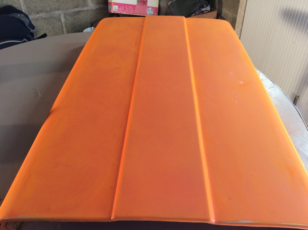

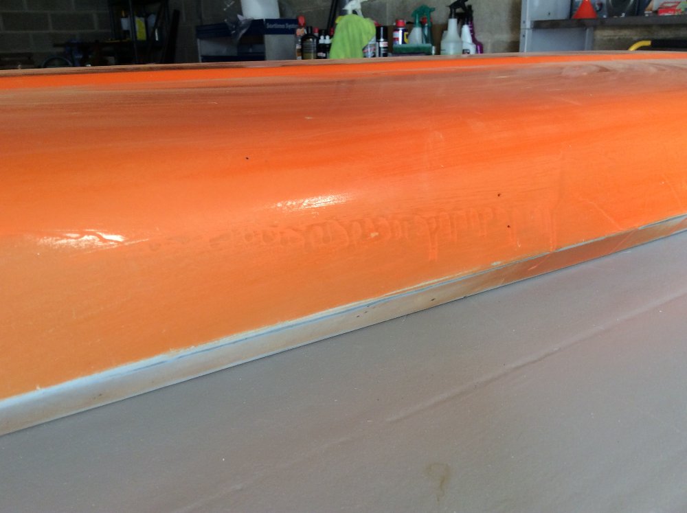

Les pièces qui composent toute la partie capot moteur avaient des coulures :
Des coulures (donc surépaisseur) à supprimer intégralement avant de repeindre.
Donc un gros travail de ponçage sur toutes les pièces.
Le but étant d'obtenir une surface parfaitement lisse et également permettre l'accroche de la nouvelle peinture.
Ca, c'est fait... :D

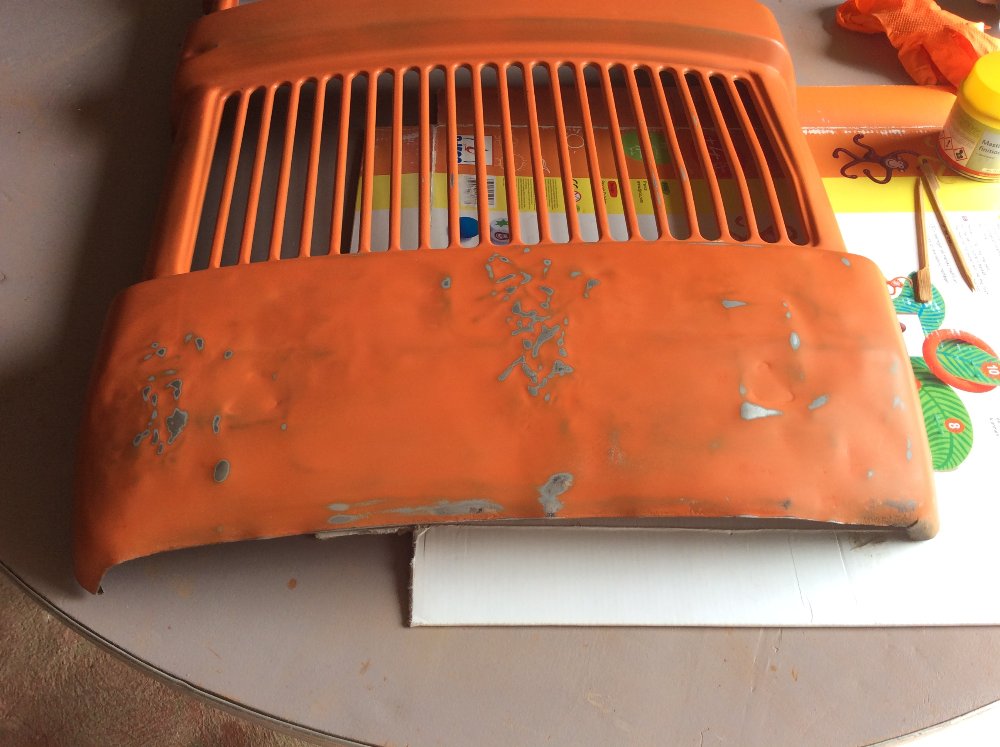

Et une pièce qui m'a donné un peu plus de travail :
Me demandez pas ce qui c'est passé mais la partie inférieure ressemble plus à un terrain de motocross qu'a une calandre :-) !
