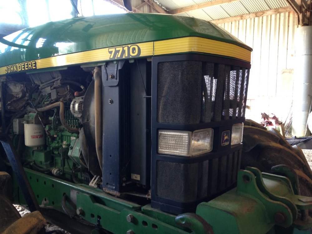

Allez, on avance un peu sur notre JD !
Nous en étions rendu a un premier 50/50 sur une zone bien ternie, à savoir le capot latéral très exposé à la chaleur du moteur.
Le capot principal (supérieur) était légèrement moins décoloré.
La peinture de ce 7710 à été relativement difficile à travailler.

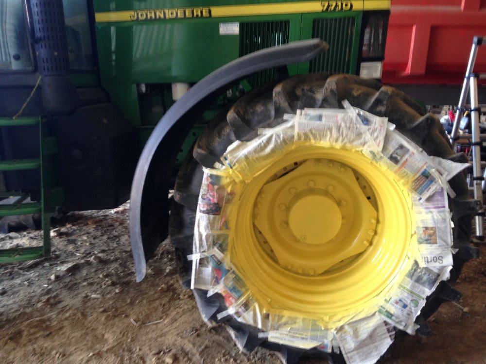

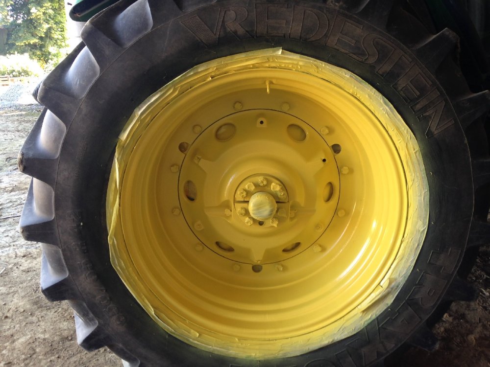

Toujours avec la première couche de peinture sur les jantes :

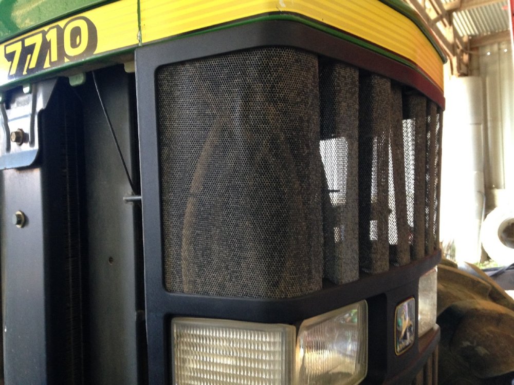

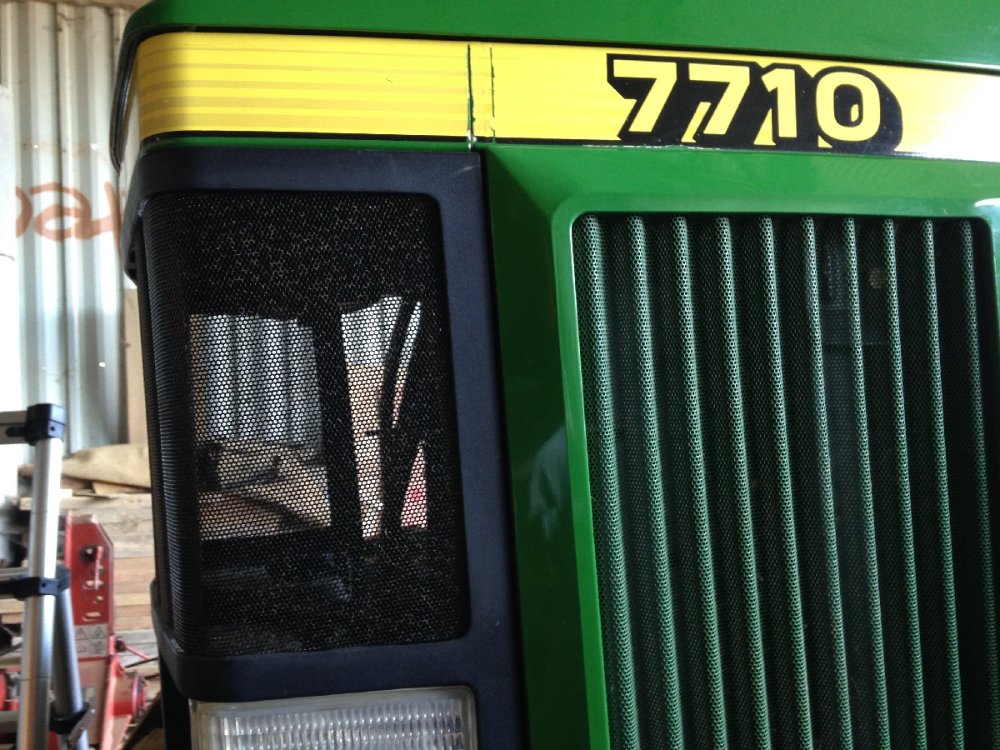

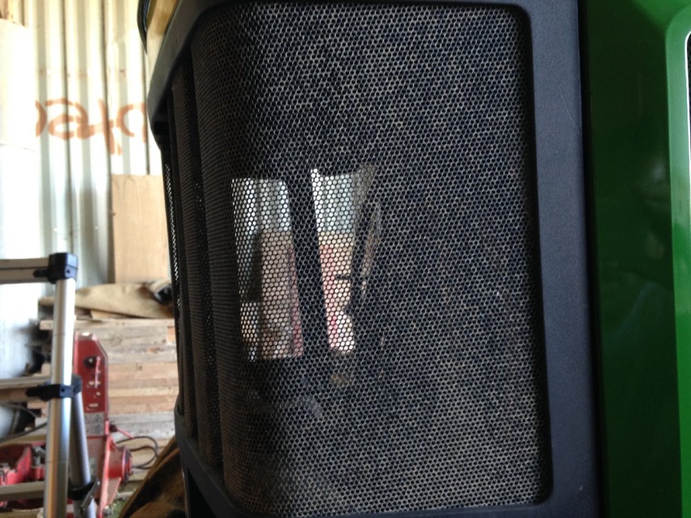

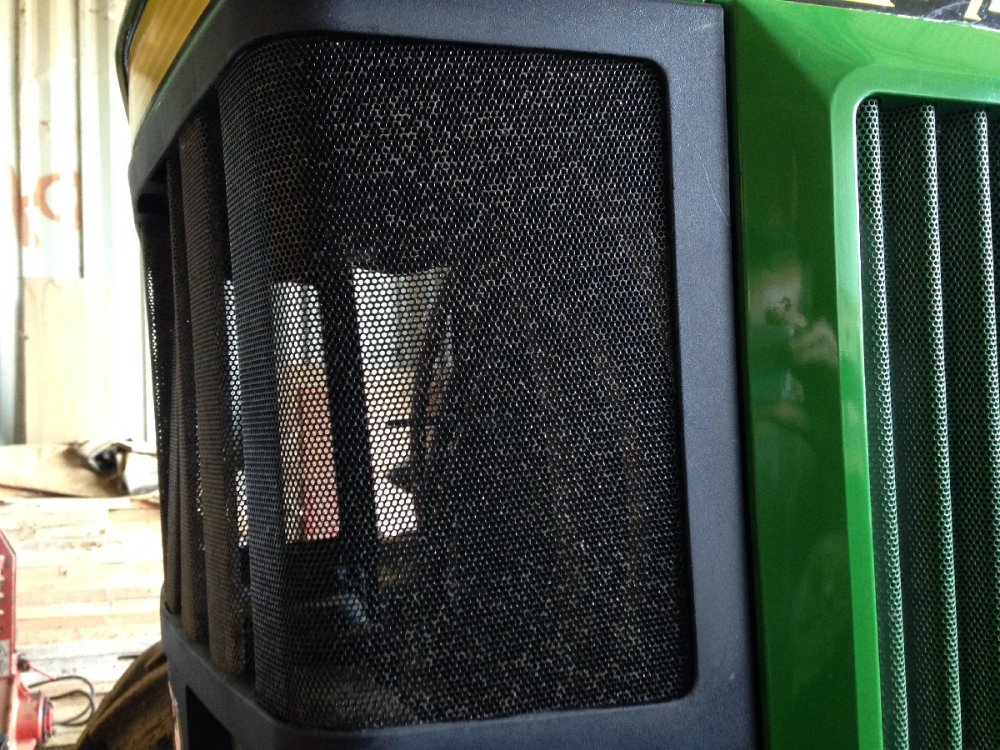

La grille de calandre était légèrement enfoncée et oxydée, donc j'ai corrigé ceci :
Avant traitement anti-rouille :
Et après :
Un détail peut être, mais incontournable pour un rendu homogène.

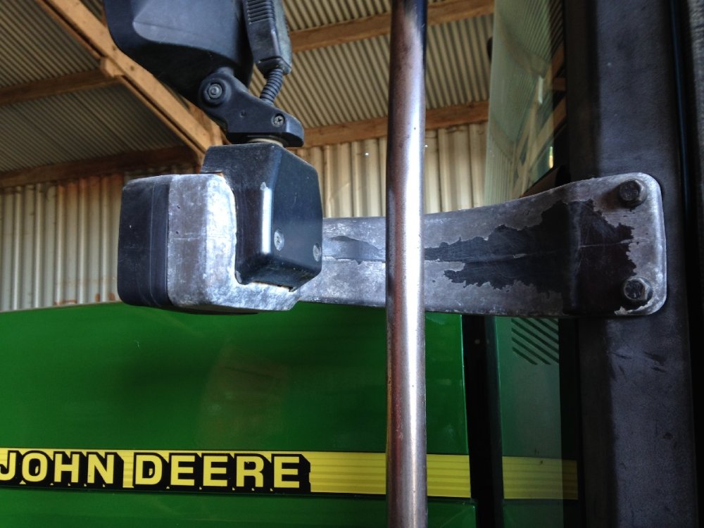

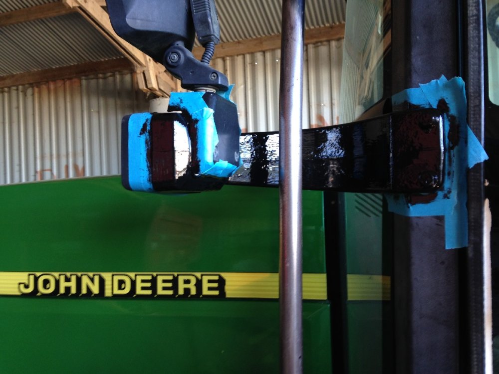

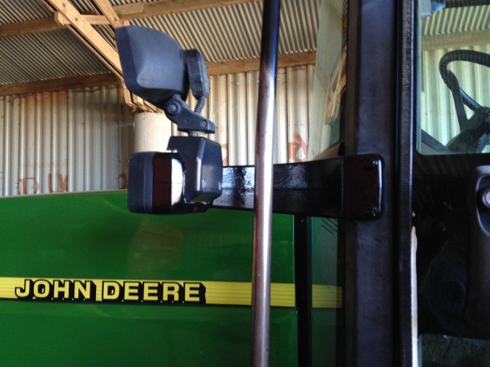

Et les supports de feux de position/clignotants avait bien mauvaise mine aussi :
Il aurait été préférable de démonter la pièce pour la sabler et peindre au pistolet mais le délai ne me le permettait pas.
Il y a eut ici un ponçage manuel, masquage et peinture fer au pinceau. (une teinte plus mate aurait été plus adaptée à mon sens)

Le nettoyage de la cabine a été fait en phase de séchage de la deuxième couche de peinture.
Et donc comme j'avais entièrement caché les écrous de roues et capuchon d'arbre ar, j'ai retiré avant que la peinture soit complètement sèche.
Et après avoir retiré le scotch de masquage :
Ca valait le coup de prendre le temps de bien masquer !
