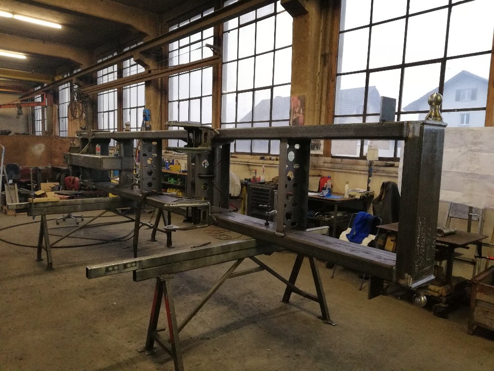

Quelques nouvelles de la remorque forestière, avec le châssis en cours de soudure.
Au passage une petite photos des soudures.
Et pour finir, la grue qui va prendre place sur le châssis.

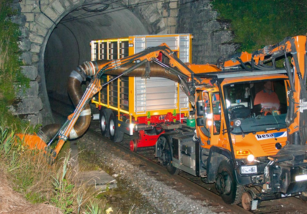

C'est effectivement un châssis conçu pour une tribenne. Mais dans ce cas là le basculement se fera uniquement vers l'arrière.
C'est une remorque qui sera attelée derrière un Unimog Rail/Route équipé pour la tonte des talus.
Un ensemble en rail-route, ça doit pas courir les rues :studieux:
Il est possible d'avoir des photos de l'ensemble complet ?

Entrepreneur51 a écrit :
jeu. 15 févr. 2018 18:51
Non effectivement ça n'est pas très courant. Le client a déjà 3 remorques identiques à celles que nous construisons actuellement, mais il me semble qu'elles ne sont pas toutes équipées pour le rail (nous ne faisons pas le montage des éléments rails chez nous).
Je n'ai malheureusement pas de photos de l'ensemble complet. Les seules que j'ai pu trouver proviennent du site internet du client : https://www.besa.ch/pflege-von-sbb-boeschungen

Tout d'abord la remorque tandem Rail-route. La caisse a été mise en place sur le châssis et le câblage terminé. Prochaine étape le montage des profilé en alu dans la caisse.
Ensuite la remorque forestière. Le châssis est soudé, un des deux essieux monté et équipé avec ses petits chaussons :happy: .
La grue est maintenant en cours de montage sur le châssis, ainsi que tous les autres éléments nécessaires (freinage pneumatique, système hydraulique, pompes, réservoir....)
