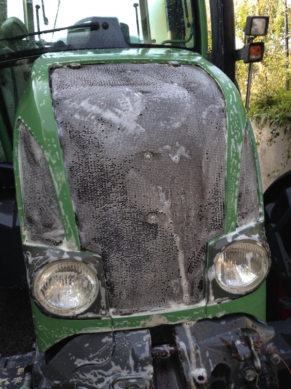

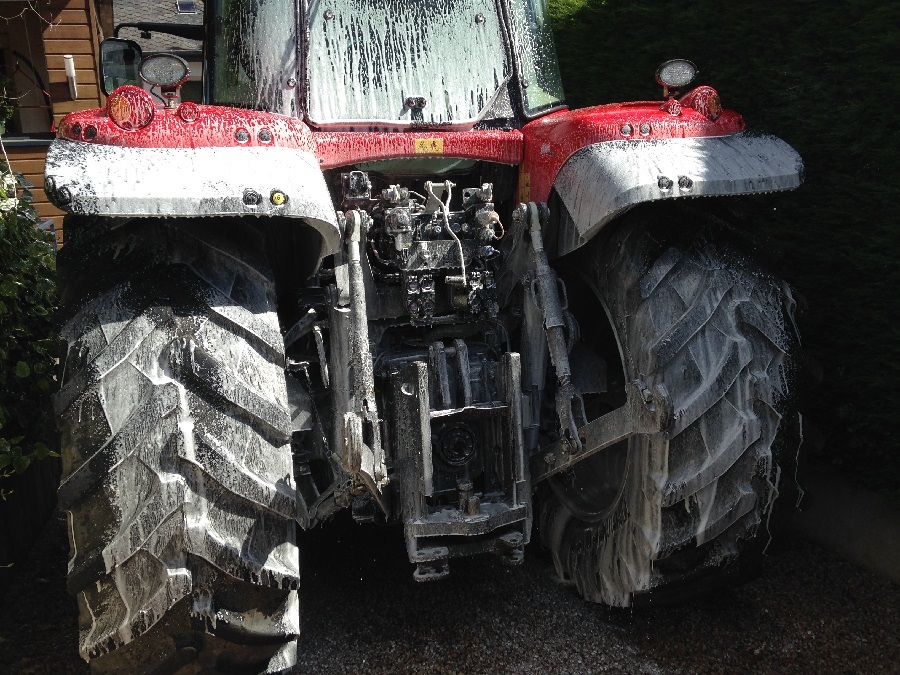

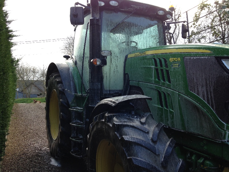

Etape N°1 : Le pré-lavage pour retirer un maximum de saletés avant le lavage à la main avec des produits moussants appliqués au canon à mousse ou pulvérisateur haute pression.
On laisse agir un peu et rincage haute pression (mais ô grand jamais de maudite rota-buse :ffuu: )

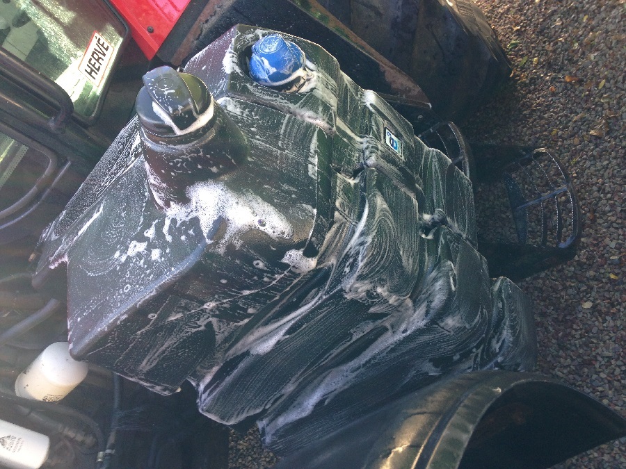

Etape N°2 : Le lavage
Je travaille "zone par zone" en dégraissant bien avec différents produits et dilutions, accessoires (brosses, gants éponges) selon les parties à travailler.
Je démonte ce qui est facilement démontable :
F.C 4.jpg (151.02 Kio) Vu 25881 fois
Puis rinçage au jet (basse pression) et séchage a la microfibre absorbante.

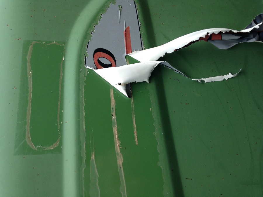

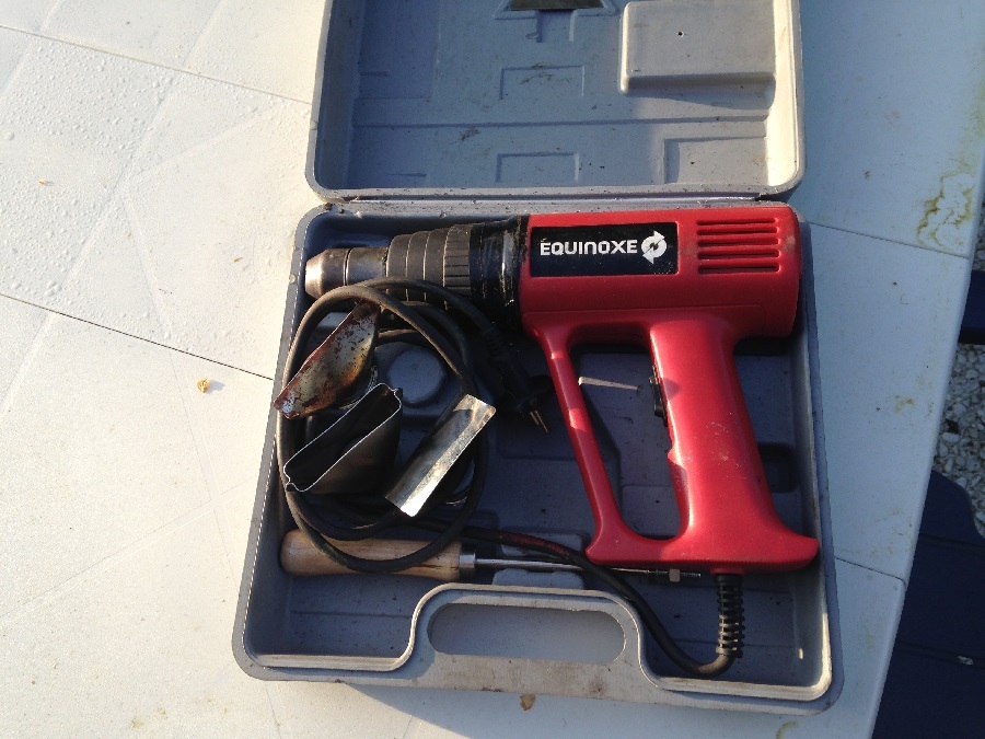

Ensuite selon l'état, il peut arriver d'avoir recours à ceci...
Pour faire ceci...
F.C 11.jpg (135.31 Kio) Vu 25881 fois
Pour ma défense, je précise que c'est pas moi l'assassin :non: ! le coupable est cité quelques lignes avant...
Bref, changer les autocollants peut parfois s'avérer nécessaire selon l'âge du matériel et surtout de l'entretien reçu.

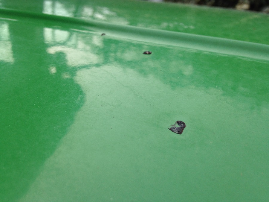

Je retire les traces de colles avec produits adaptés et retire ceci :
F.C 32.jpg (142.03 Kio) Vu 25881 fois
Et du goudron et petits gravillons collé avec du bitume, aussi bizarre qu'on puisse penser, c'est assez habituel d'en retrouver.
Et une fois la carrosserie débarrassée de ces indésirables, on passe a l'étape d'après.

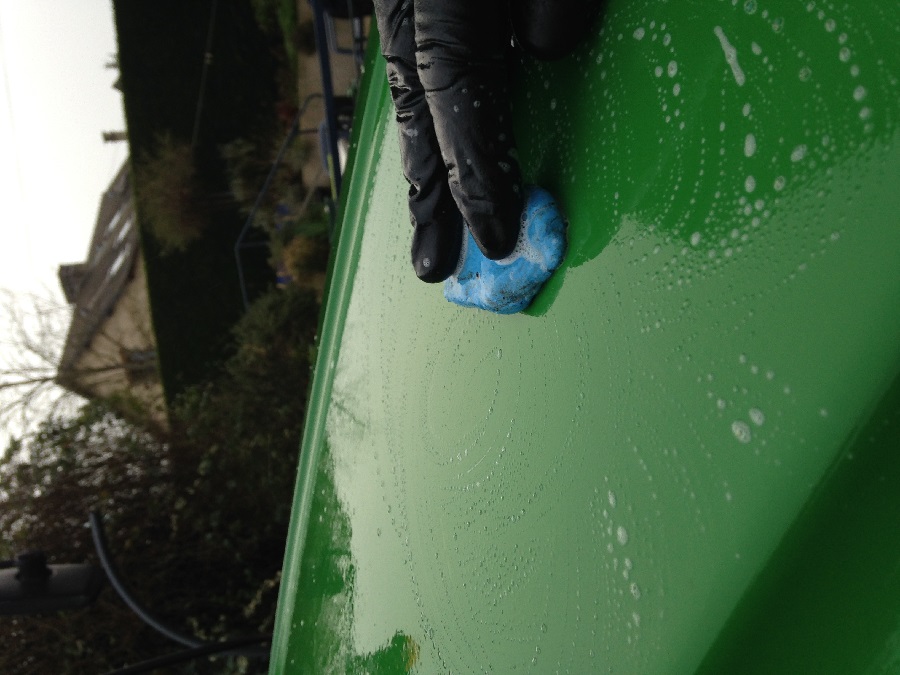

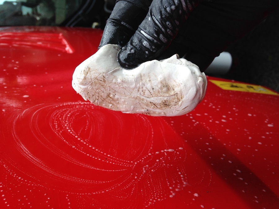

La décontamination de la surface se fait avec une pâte d'argile appelée "clay" pour retirer efficacement tout ce qui reste accroché à la carrosserie (ex : sève, goudron, résines, fientes, retombées industrielles) et qui ne part pas avec les lavages même avec des produits à haut pouvoir détergent.
Cette étape est nécessaire et obligatoire avant d'envisager travailler à la rotative avec des polishs abrasifs au risque de recréer des rayures au lustrage.
Une clay, c'est donc ca :
F.C 6.jpg (169.56 Kio) Vu 25881 fois
Et c'est utilisé avec un lubrifiant adapté et sans compter sur l'indispensable "huile de coude" :ouf:
F.C 7.jpg (156.13 Kio) Vu 25881 fois
On obtient ainsi une surface lisse comme un miroir pour pouvoir ensuite pouvoir lustrer sans risques.

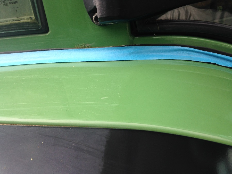

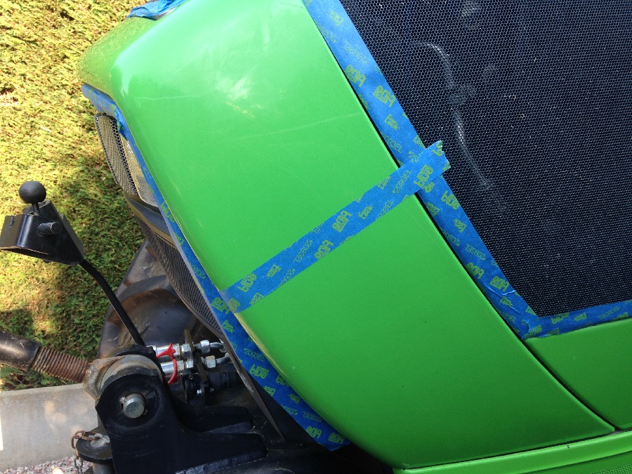

Et avant le lustrage, je masque les zones à travailler. (le masquage évite aussi les traces blanches de polishs sur les joints et plastiques)
Non, malgré les apparences, c'est pas du tuning... :non:

Le polish peut s'avérer très chiant à retirer des surfaces autres que la carrosserie, alors cette étape de masquage est indispensable.
On peut donc passer à la suite !

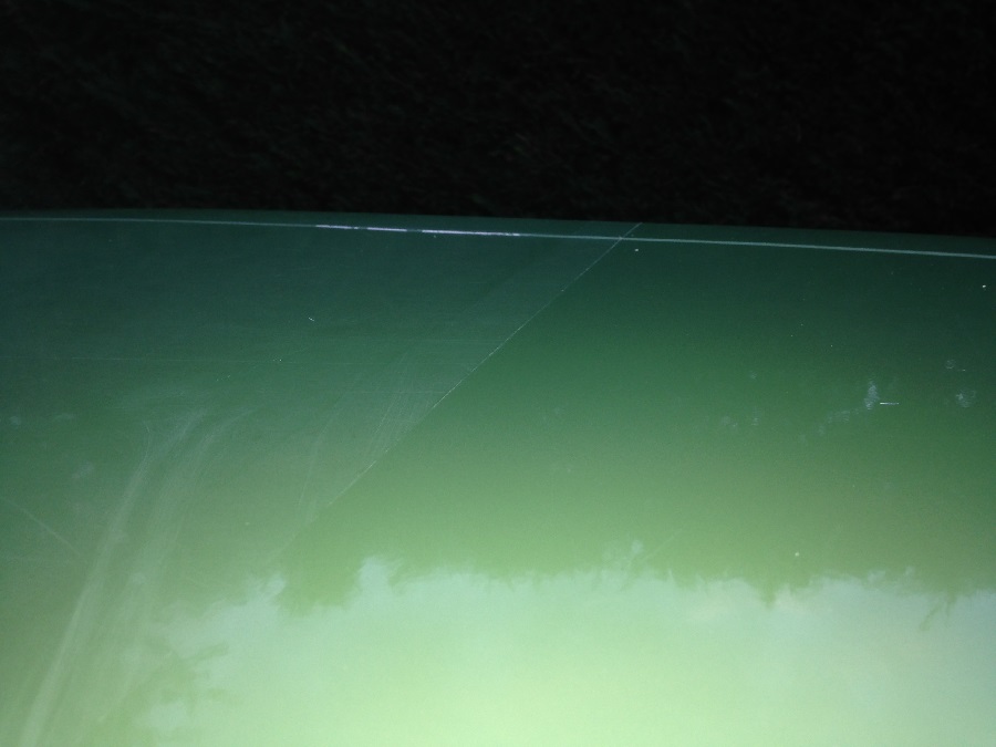

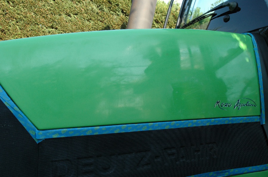

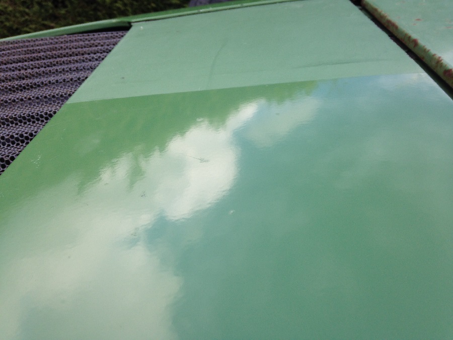

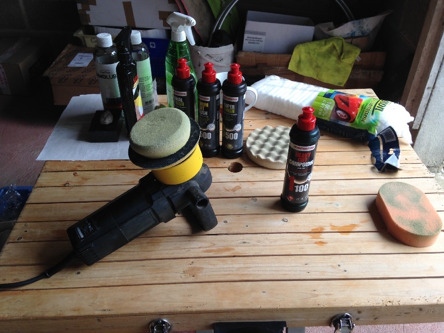

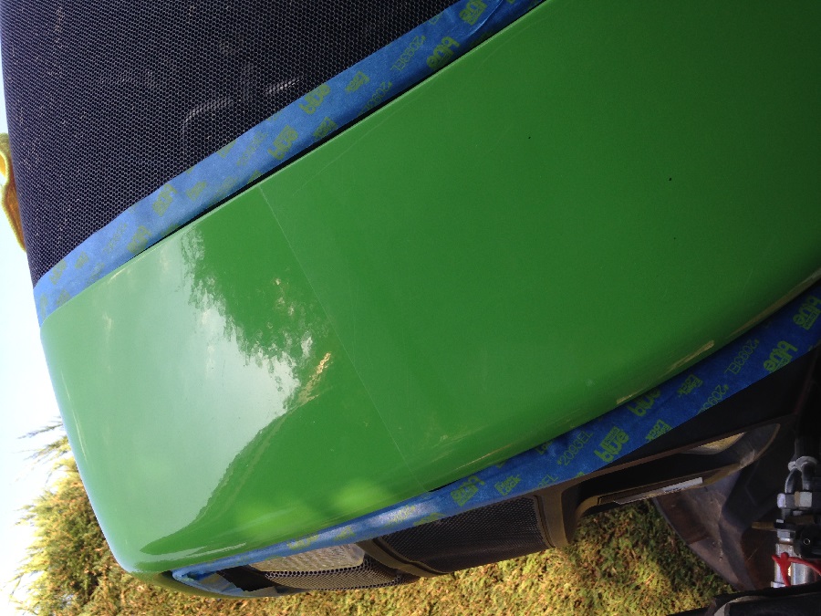

Etape N° 4 : Le lustrage
Je travaille donc avec des polishs abrasifs, une lustreuse rotative/orbitale, des tampons et coton à lustrer, etc...
Cette étape est évidemment la plus démonstrative et surtout la plus sympa et encourageante pour moi à ce stade ! :)

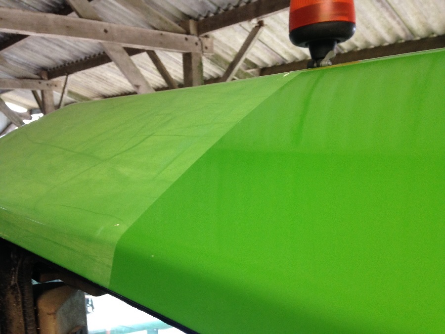

Je dispose toujours des bandes de scotch à masquer en travers pour évaluer l'avant/après et peaufiner mes réglages et aussi et bien sur faire des photos.
F.C 40.jpg (148.67 Kio) Vu 25855 fois
C'est parti !
F.C 12.jpg (185.26 Kio) Vu 25855 fois

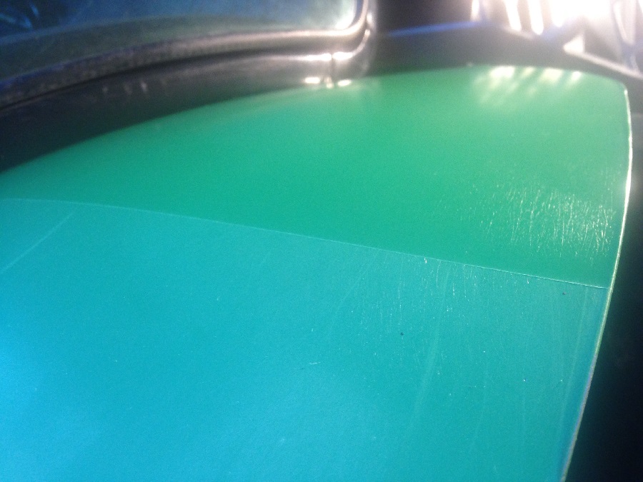

Et lorsque je retire la bande "test" de scotch de masquage, je passe un coup de microfibre pour essuyer les restes de polishs "usés" en surface et voici ce que ca donne :
F.C 42.jpg (136.25 Kio) Vu 25855 fois
F.C 43.jpg (83.97 Kio) Vu 25855 fois
F.C 47.jpg (131.59 Kio) Vu 25855 fois
F.C 41.jpg (125.27 Kio) Vu 25855 fois

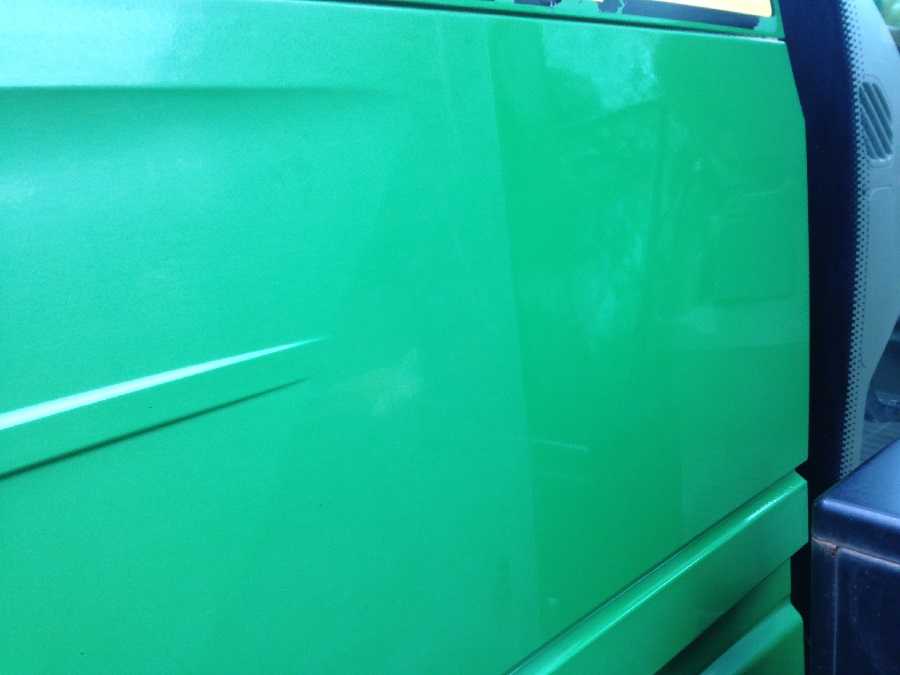

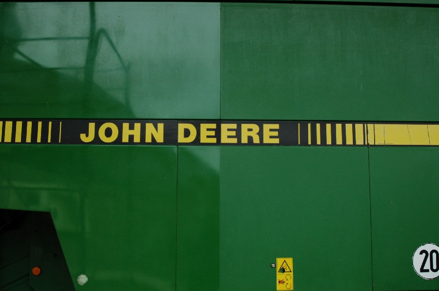

avec toujours des "avant/après" appelés encore des 50/50.
F.C 51.jpg (161.88 Kio) Vu 25845 fois
F.C 50.jpg (137.41 Kio) Vu 25845 fois
F.C 49.jpg (159.04 Kio) Vu 25845 fois
