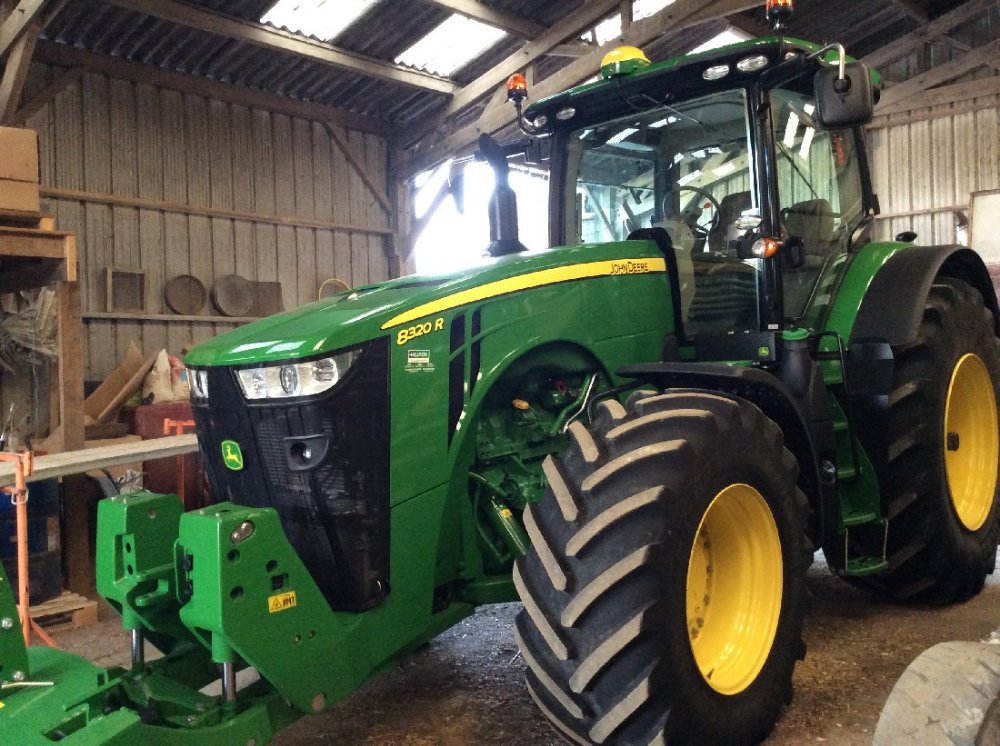

Salut à tous !
Ca faisait un moment que j'avais pas posté donc voici un peu de nouveauté ! :)
La protection céramique
De quoi parle-t-on ?
C’est une technologie récente de protection de surfaces (peintures, verre, tissus, cuir, ect…) principalement connue et développée dans le secteur automobile (surtout haut de gamme) et dans l'industrie.
Nous parlons donc ici de produits « nano technologiques » c’est-à-dire d’une technologie basée sur l’utilisation de substances à l’échelle moléculaire.
Et la molécule utilisée dans cette protection est du SiO2 soit du dioxyde de silice qui entre dans la composition de la céramique d’où le terme plus commun (et plus facile a retenir) de « protection ou traitement céramique » ou "ceramic coating" in english.
Le traitement céramique contient donc du dioxyde de silice, qui est un polymère extrêmement dur, semblable au verre. Ce traitement nécessite une bonne préparation et un peu de technicité mais le résultat est une couche de verre épaisse qui protègera la peinture.
Son épaisseur (entre 4 et 10 microns selon produit et nombre de couches) et sa dureté offre une durabilité de longue durée (entre 1 et 5 ans la encore selon produit et nombre de couches). Et contrairement à la cire, cette protection résiste aux produits et aux lavages.
Le gros intérêt sur une carrosserie agricole c’est que le matériel reste propre et brillant plus longtemps et surtout le lavage est bien facilité par l’effet hydrophobe (qui repousse l’eau) du traitement.
Voir par ex cet exemple : https://www.youtube.com/watch?v=HTyvkEG0NIo
La saleté colle plus difficilement et la surface résiste mieux aux rayures en raison de la dureté du revêtement. De même la protection céramique apporte une résistance au UV donc à la décoloration.
Je suis personnellement comme St Thomas, c’est-à-dire…vous connaissez le dicton :D !
Je me suis beaucoup renseigné et j’ai fait toutes sortes de tests (qui seront abordés) avant d’écrire ceci. Je communique donc sur des résultats obtenus et non les arguments commerciaux avancés par les fabricants.
J’utilise des produits réservés à l’usage professionnel et non du « super produit miraculeux à une poignée d’euros sur ebay ».
Attention quand même, n’allez pas croire que ce traitement céramique vous affranchira de laver votre matériel mais il facilitera l’opération c’est certain !
De même, n’allez non plus pas croire que cette protection est une véritable armure ! c’est très efficace contre des griffures de branches mais pas sur des fortes rayures, projection de cailloux, chocs ou coup de clef, ect..
J’ai fait des vidéos bien démonstratives sur les griffures de branches, ceci sera donc aussi abordé par la suite.

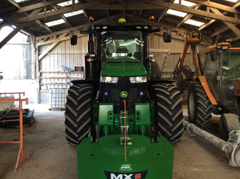

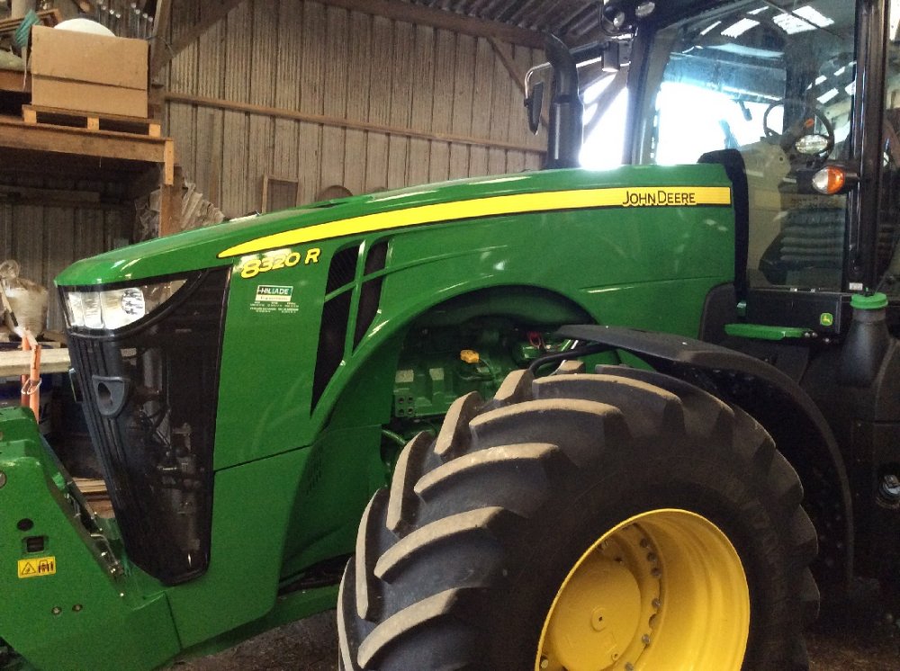

Vous vous douterez bien que j’ai d’abord commencé par les voitures du foyer avant d’attaquer cette grosse bête la :
Un beau 8320R tout neuf !
Le traitement céramique étant plus facile a appliquer sur du neuf, ce tracteur aux formes généreuses était un beau sujet pour un test grandeur nature.
A suivre pour la suite avec l'application du traitement
Kenavo

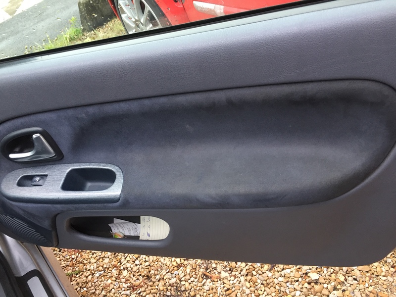

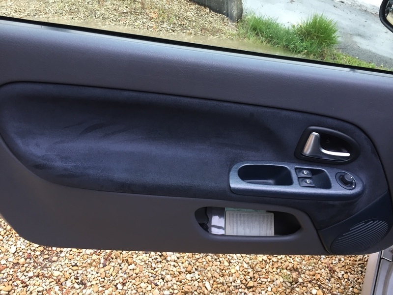

Aujourd'hui, j'applique certaines solution sur mes véhicules perso et sur l'exploitation (principalement pour l'intérieur).
Voici un petit exemple suite à tes posts, utilisation d'un tornador (chinois) et d'un APC Valet Pro, très facile d'utilisation et un résultat au top. (mon petit frère va être content quand il va récupérer sa petite clio RS)
Le tornador chinois est surement moins costaud que le tient mais pour une utilisation amateur (et très occasionnelle) je pense qu'il tiendra trés bien.
Avant:
Aprés:
Oui, je sais c'est pas la même porte, mais la conducteur était même bien pire à la base.
