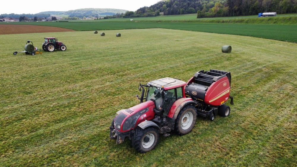

Sinon des News ! Début de la fenaison avec une 10aine d’ha enrubannés en début de semaine, et depuis vendredi lancement des foins, 30ha par terre qui devraient être bon à presser mardi/mercredi 👍🏻😉 Et enfin début des travaux 🚧 🧐 !

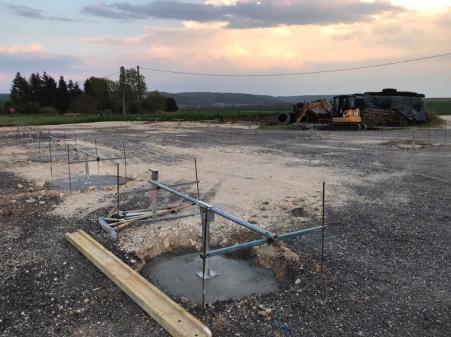

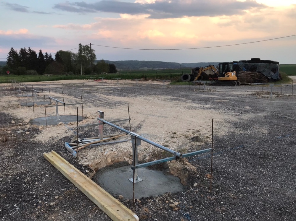

Les travaux c est le bâtiments tu as déjà eu le permis ?? Je viens de déposer le 3e moi 😭😭😭😭😭
Ah ok je savais pas, faut que je me renseigne ! 👍🏻
Oui permis accordé depuis février 21, mais c’est le notaire pour le bail emphytéotique qui a pris du temps. Normalement montage dans 1 mois 👍🏻
