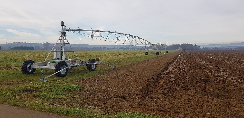

Du coup la motrice reste fixe est la rampe pivote dessus un peu comme un pivot lors de la manœuvre en bout de raie ?
la motrice va avancer et reculer pendant le cycle d'arrosage. Elle sera "fixe" lorsque la rampe fera son demi tour
peut être que se plan vous aidera a comprendre ;)
PLanc fonctionnement rampe.jpg (78.55 Kio) Vu 8881 fois
la motrice va avancer et reculer sur le trait rouge en même temps que la 1ere et 2e travées. Et arrivé a chaque extrémité ( droite et gauche du plan) les 2 travées vont passé au dessus ou au dessous du trait rouge.
Le point de départ et en haut a droite du plan.
- la motrice et les 2 travées avance jusqu'a gauche du plan.
- arrivé au bout le motrice s'immobilise et les 2 travées font " demi tour " et passe sous le trait rouge.
- ensuite la motrice et les 2 travées avanche jusqu'a la droite du plan
- et là les 2 travées refond demi tour pour revenir au point de départ.

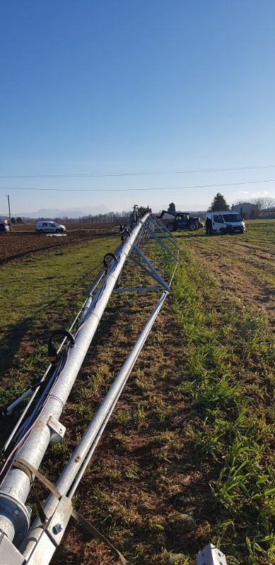

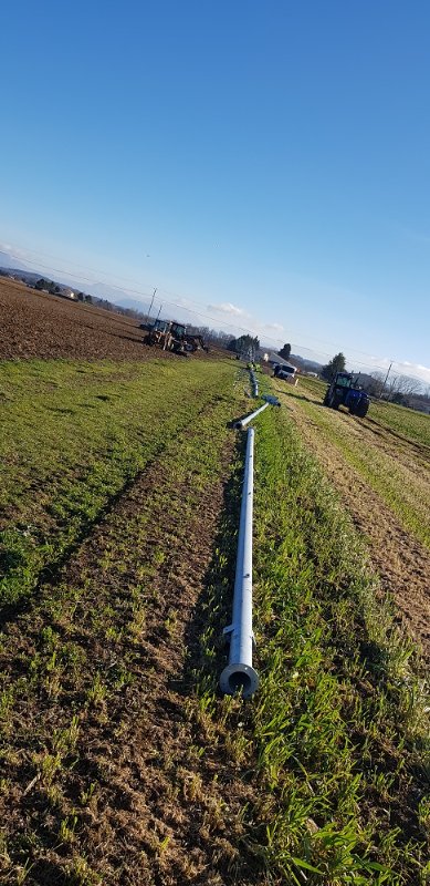

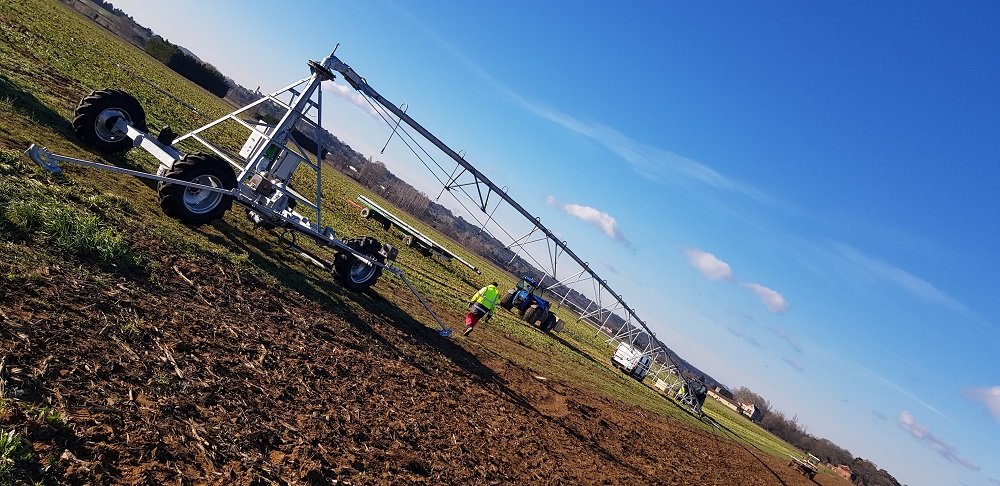

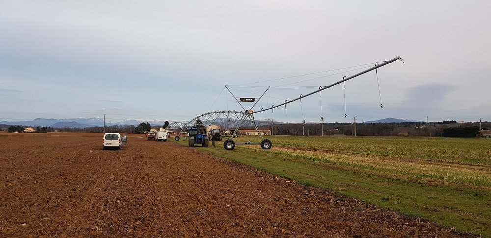

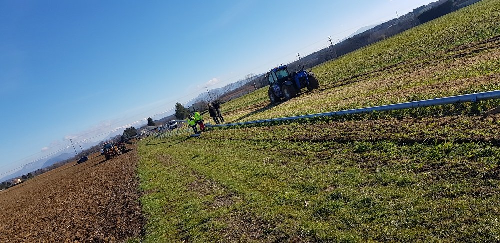

On passe au 2e jour de montage

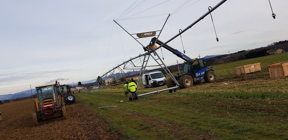

Un collègue et venue nous donner un coup de main avec son téléscopique car au chargeurs c'été impossible
Mardi matin on a commencé par placer le cable de commande sur la 1er travées et en suite début du 1er levage.
Puis on recommence comme la veille distribution des tuyaux et assemblages de la 2e travées au sol et du PAF
Mardi après midi, installation des cables de maintien du PAF, des buses, des cables et le technicien a commencer tous les branchements ......
et en fin d'après midi ......
On a donc commencer par lever la 2e travées puis ensuite la 1ere travées.
.... la voilà enfin sur ces roues.
Ensuite le mercredi et le jeudi pas de photo mais rien a changé visuellement .....
Mercredi j'y été afin d'aider le technicien a passé tous les cables de commandes les attacher comme il faut proprement avec des collier ......
Jeudi lui y a passé la journée encore à finir tout les branchements .......

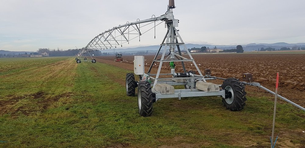

Ce qu'il reste a faire :
- Si le temps le permet lundi on devrait faire les premiers essai dérouler le cable électrique qui sera trainé au sol par la motrice et le PE d'alimentation
- Il reste le sillon a tracées. Comme vous pouvez voir sur la dernière photo a droite de la motrice il y a 2 gros "patin". C'est sa qui va guider la rampe et pour sa je doit faire un sillon de 30cm de profond environ.
- Monter et installer les butées .....
Donc encore pas mal de boulot a faire !!!

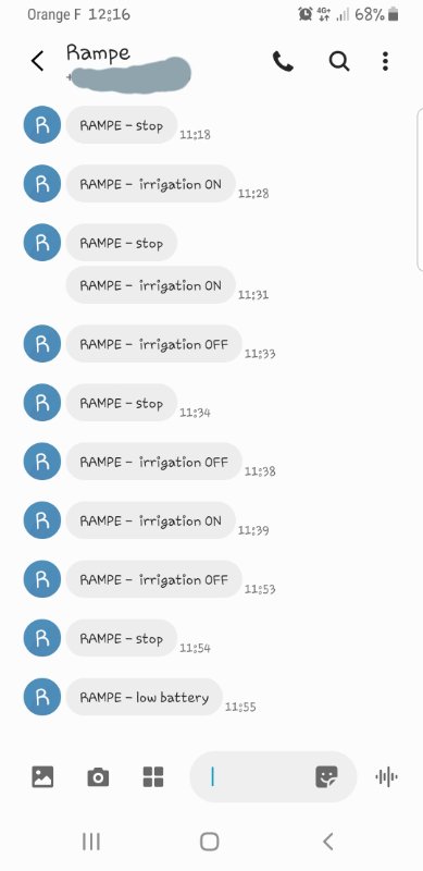

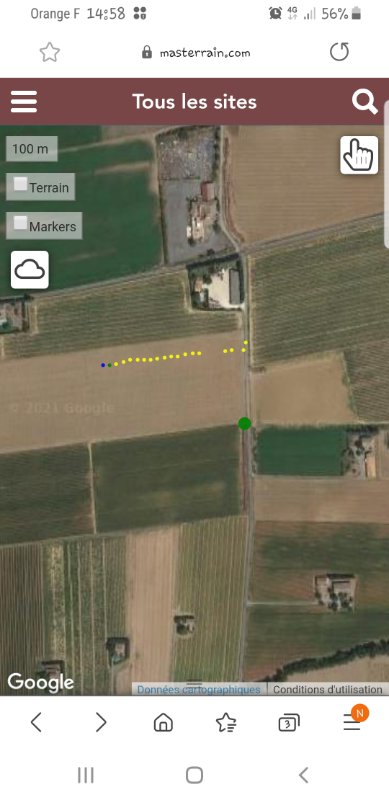

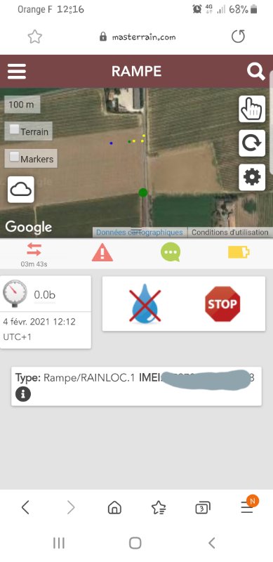

Et ça correspond à quoi les petits points jaunes, vert et bleu ?
A force de jouer avec la rampe a faire on/off toute la matinée t’as vidé la batterie 😂😂 par contre c’est la batterie de quoi ? Elle est pas branchée avec un fil électrique qui suit ?
Les points jaune c est la ou elle est passe. Le vert dernière position et bleu position actuelle.
Lol oui on a fait mumuse un peu puis on a provoquer des "defaults" pour voir comment elle me le signale. (Default électricité, default de guidage, ... )
Si si elle est brancher en permanence mais ils ont mis une batterie pourquoi je sais pas trop .....
