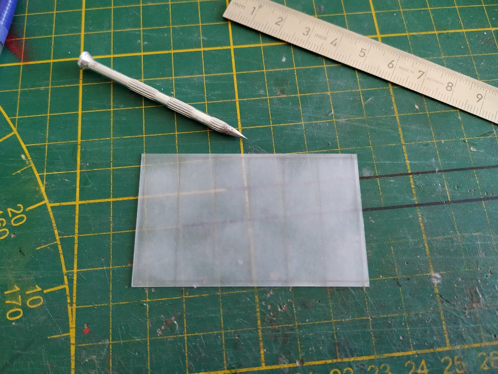

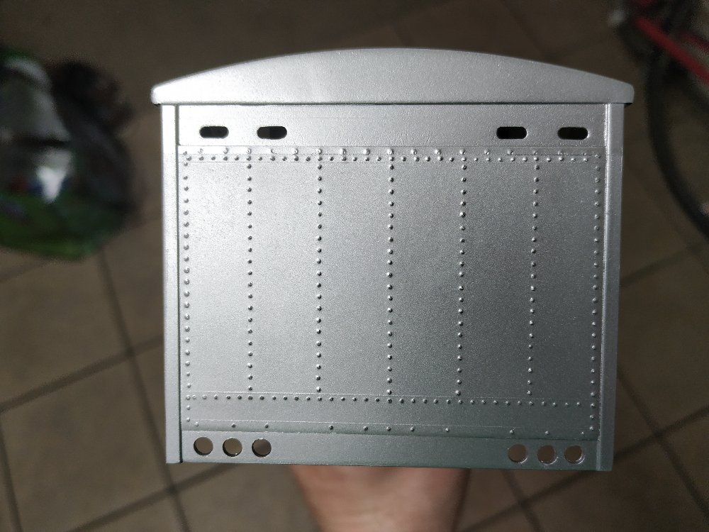

Mais j'ai une question par rapport à ca, sur les cellules ce sont des boulons à l'extérieur ou des tetes de rivets ? Je sais que tu pousses les détails vraiment au maximum, je ne sais pas si tu utilises de l'hexa ou du rond pour faire ces tetes de vis. Mais si ce sont des rivets, as tu deja essayéde faire du marquage avec une pointe derrière, pour créer un déformation à sur la face visible de ta tole ?
J'ai eu la meme problématique il y a.... 2-3 semaines maintenant, bon je n'en avais que 300 (enfin 600, j'ai recommencé une seconde fois) à faire, pas 8000... Mais j'y ai gagné mon temps !!
Avec des photos ca sera peut etre plus parlant :
Et après peinture :
Re: Ferme des Ramières
#354
il me semble que ce sont des ecrous, le problème dans mon cas avec ta technique, c'est que mon pvc interieur fait 3mm d’épaisseur, plus du carton qui ne s'y prête pas
