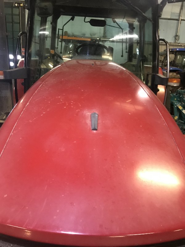

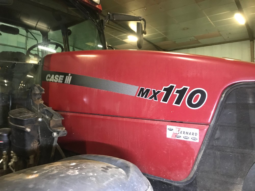

Le propriétaire de ce CASE MX110 avait envoyé son tracteur (a la base parfaitement nickel) concession pour entretien mécanique et un des techniciens d'atelier l'avait lavé sur l'aire de lavage avec la terrible combinaison "soleil / Produits bien acides" ... le résultat a été sans appel : des belles traces blanches sur le capot et les ailes... (furax)
Je vous laisse bien imaginer que le client de ce MX était enchanté de voir ceci... <zip>

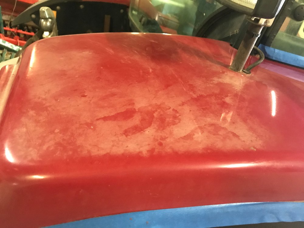

Ces traces bien tenaces n'ayant pas réussies a être supprimées en concession, j'ai donc été contacté pour corriger cet accident de lavage.

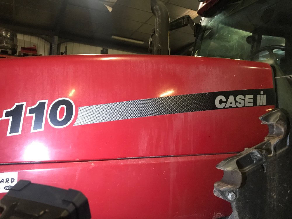

Traces blanches bien visibles !

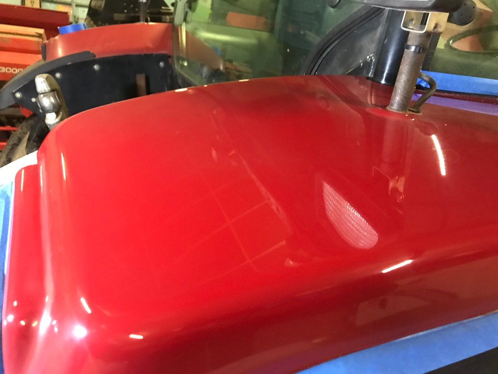

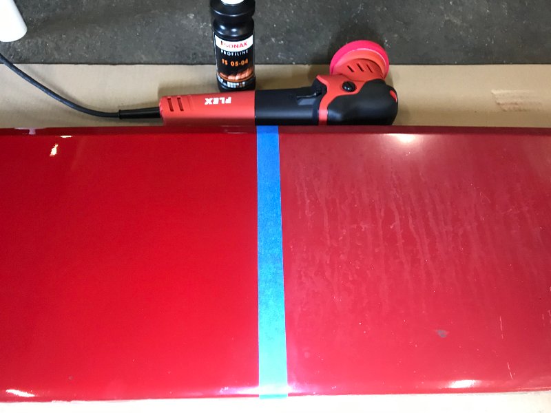

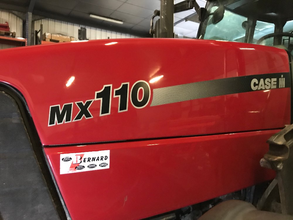

Donc ici, intervention rapide avec uniquement un prépa surface et polissage capot / ailes.

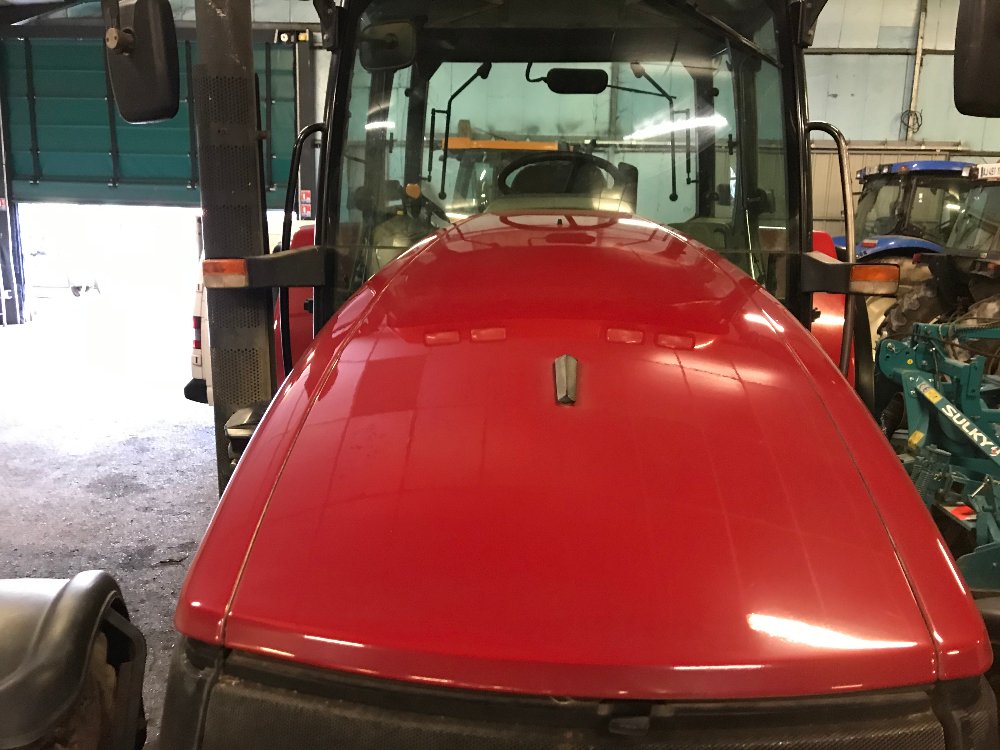

Donc je ne fais pas durer le suspense, voici le résultat final :

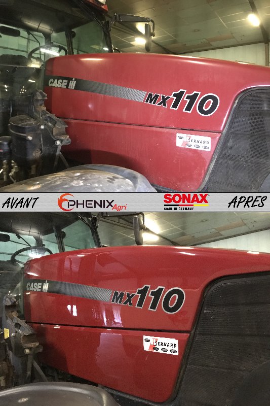

Un petit 50/50 quand même :
Et un "avant/après" assez représentatif (a un endroit ou le produit de lavage a stagné) :

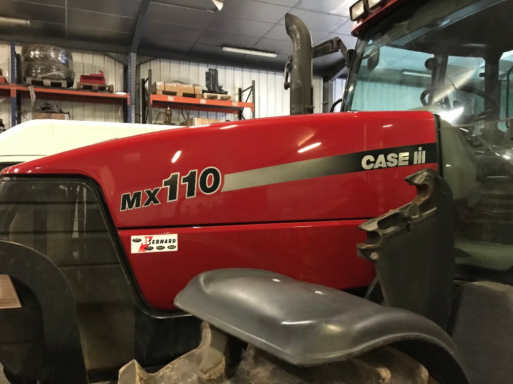

Puis le reste terminé :

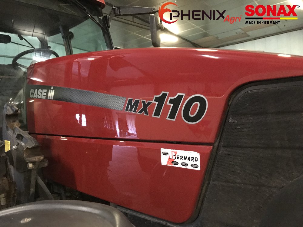

Fin de chantier et surtout, tracteur sauvé ! <ok>
La morale de cette histoire est que les produits hyper détergents acides qui nettoient sans frotter sont à la fois risqués pour le matériel et pour l'homme. Qu'on se le dise !
