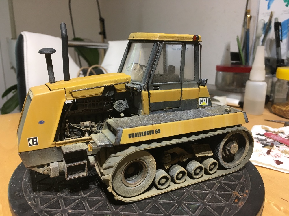

Les chenilles reçoivent le même traitement que pour les pneumatiques habituels.
On commence par peindre à l'aerographe une première couche de gris foncé ce qui ça neutraliser la transparence du matériau blanc.
Une fois sèche, on applique de façon un peu aléatoire des teintes ocre et marron clair pour simuler des traces de terre.
Bien évidemment, on joue le contraste entre l'extérieur et l'intérieur des chenilles.
En parlant de l'intérieur, il va falloir bien représenter la bande de roulement marquée par le passage des barbotins

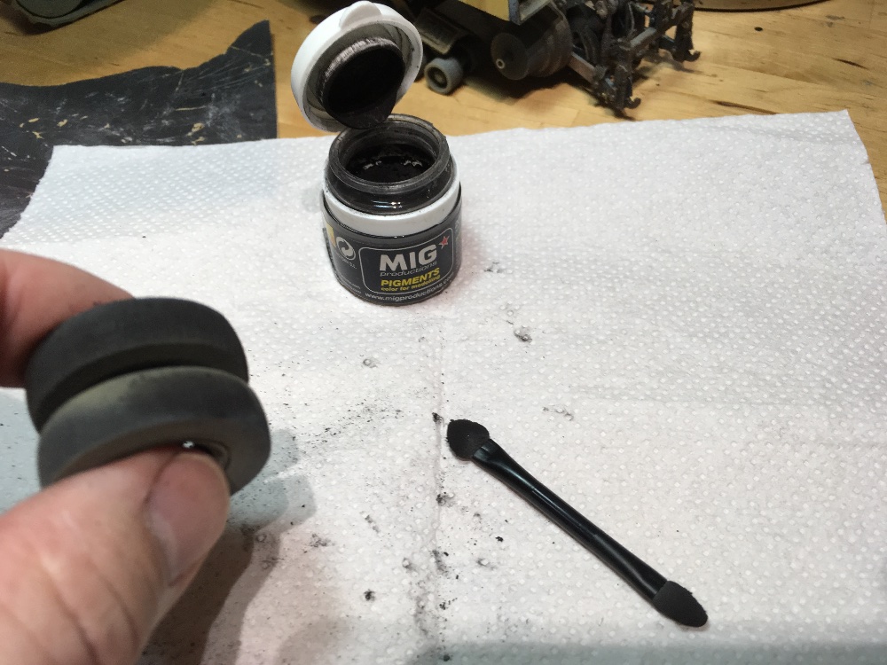

Pas question de représenter la bande roulement avec de la peinture ! ... On opte donc pour l'application d'un pigment noir à l'aide d'un applicateur à mousse. I
l faut être prudent et avec parcimonie car le pigment, surtout noir, est très visuel et si on en met trop, il sera impossible de l'enlever ... même au nettoyeur haute pression
