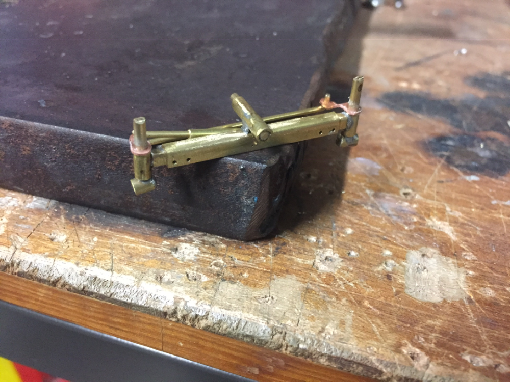

#2je travail pas souvent le laiton mais cela ce travail très bien , tu peux le braser à l'étain et sa c'est bien pratique. Perso j'utilise la dremel ou meuleuse pour les découpes après c'est fraiseuse et lime.

#4oui j’utilise ce poste mais pour les "finitions", les petites pièces à braser après le gros oeuvre fait. Pour souder les grosse pièces j'utilise une lampe à souder camping gaz, avec sa la chaleur est plus dissipé dans la pièce et cela tiens mieuxfrancois56 a écrit : ↑sam. 16 févr. 2019 18:37Vraiment agréable à regarder !! ton poste est un Basetech ZD-99 non ?
