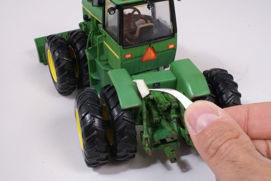

Le premier travail consiste à mettre en place de la bande masque autocollante pour protéger la peinture du tracteur. Cette bande masque est aussi mise en place sur la zone de balayage des essuies glaces. Puis, pour faire disparaître le joint disgracieux présent à l’avant et à l’arrière du tracteur, on utilise du mastic en tube pour modélisme (Italéri, Tamiya, etc.). Le mastic est mis dans les joints, puis lissé avec un cure dent.
Le mastic est poncé une fois sec, avec du papier de verre pour carrosserie, puis avec de la laine d’acier n°0000. Les durites des vérins de la lame sont reproduites avec de la tige en acier, puis collées avec de la colle cyanoacrylate.

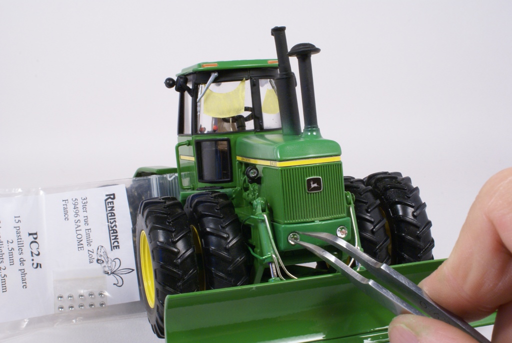

Les phares du tracteur sont remplacés par des lentilles pour modélisme automobile. Les lentilles utilisée sont de la marque Renaissance, elles existent en différents diamètres de 2,5mm à 5mm, il en existe également de forme rectangulaires.

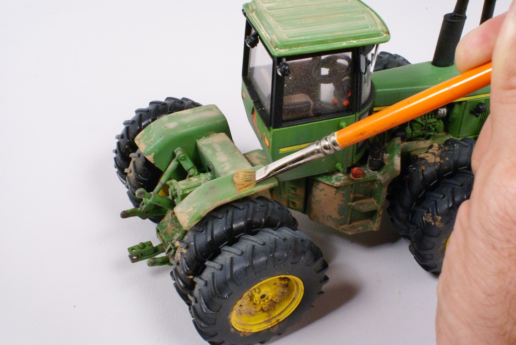

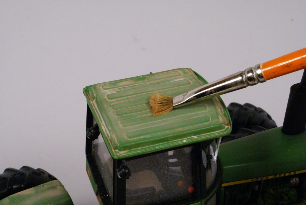

Sans attendre que la peinture sèche on prend une brosse plate légèrement imbibée d’essence F, puis on tire la peinture vers le bas dans le sens de la pluie. Il ne doit rester que de légères traces de coulures presque imperceptibles. Il vaut mieux recommencer plusieurs fois l’opération que de mettre trop d’essence sur le pinceau, car l‘essence peut laisser des auréoles disgracieuses.

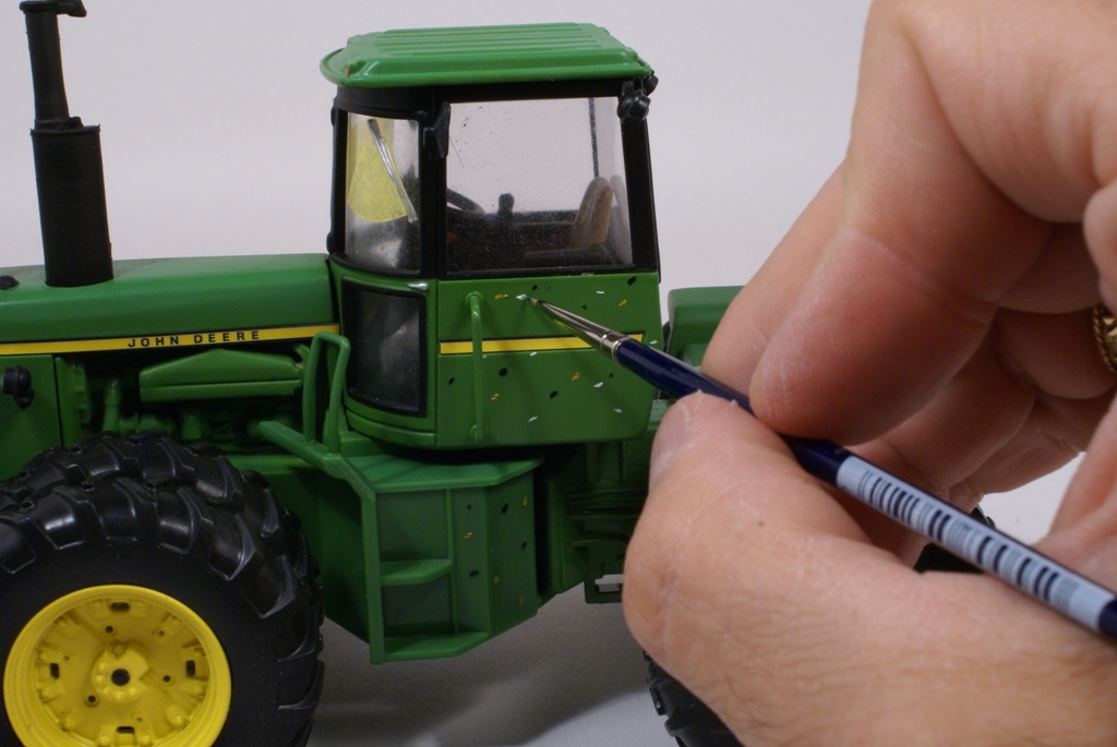

Vient ensuite l’opération dite de « micro peinture ». Elle consiste en l’application de différentes touches de peinture destinées à reproduire les rayures et écailles de peinture. On commence donc par les rayures superficielles réalisées à l’aide d’un pinceau neuf et de peinture de couleur légèrement plus claire que la teinte du tracteur. Les rayures plus profondes sont réalisées au milieu des précédentes avec une teinte brun rouge ou brun noir. Pour réaliser des zones plus importantes, on peux également utiliser de la mousse légèrement imbibée de peinture et que l’on tamponnes sur la partie à traiter.

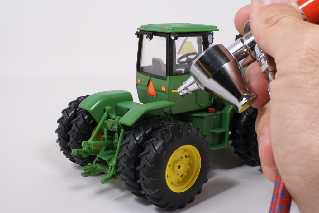

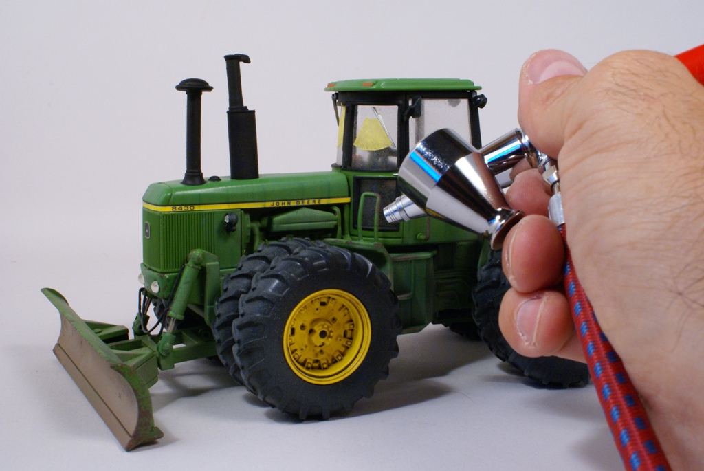

Un premier voile de poussière est appliqué à l’aérographe à l’aide de peinture Tamiya XF57 fortement diluée à l’alcool à brûler (70%).

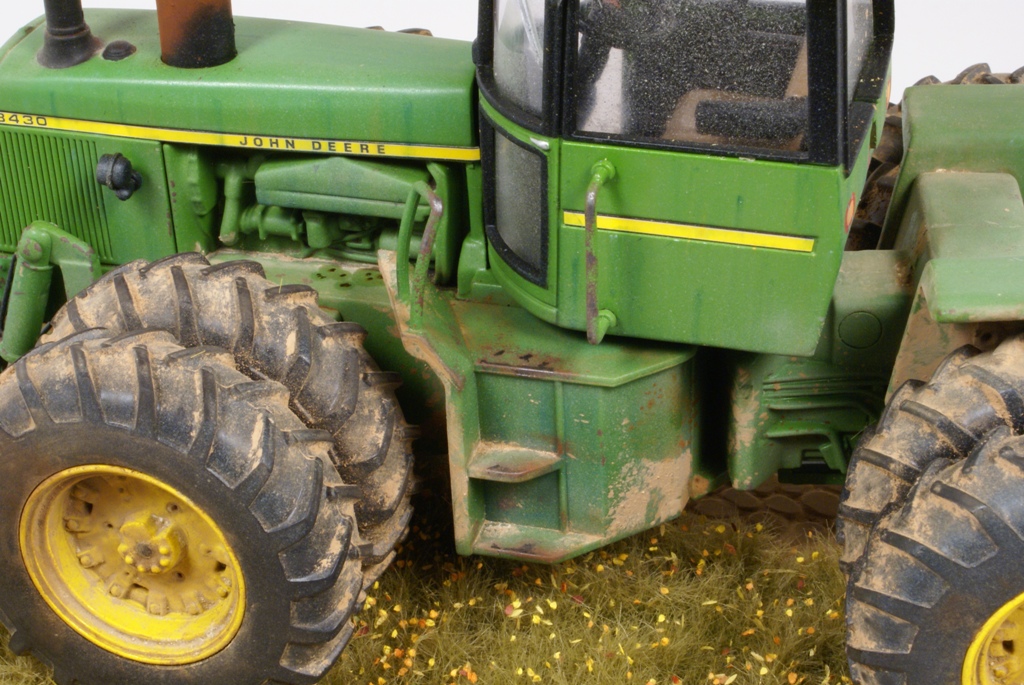

Il est également possible de réaliser des éclaboussures de boue. Dans ce cas on utilise des pigments naturels pour peinture murale (disponible en grandes surfaces de bricolage), ou des pigment tout prêt que l’on trouve dans les magasins de modélisme. On mélange différentes teintes de pigments, qui sont dilués à l’essence F. Le mélange est ensuite appliqué en soufflant de l’air avec l’aérographe sur l’extrémité d’un pinceau
Pour réaliser les traces de poussière disséminée un peu partout sur le tracteur, on utilise également des pigments. On mélange différentes teintes de façon à casser l’uniformité des tons terre. Les pigments sont disséminés sur différentes parties, puis fixés à l’essence F par capillarité.
Une fois les pigments secs, l’excédent est enlevé avec une brosse plate.

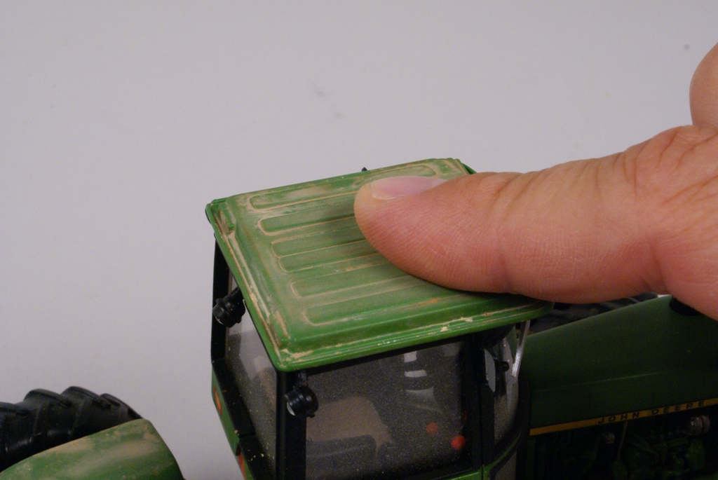

Sur certaines parties, comme le toit, on peut également passer le doigt pour varier les effets, la partie ainsi essuyée ressortira encore mieux par rapport à la partie empoussiérée.

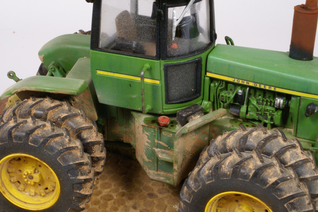

Pour les traces de boue sur les pneus, on procède de la même manière que sur le reste du tracteur.

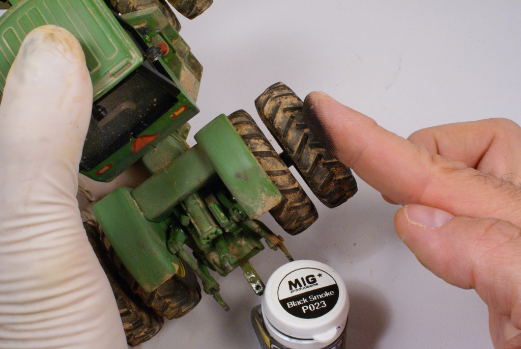

De façon à reproduire la surface des pneus usée au contact de la route, on applique avec le doigt, des pigments noir de fumée.

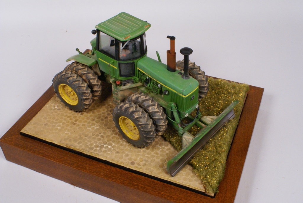

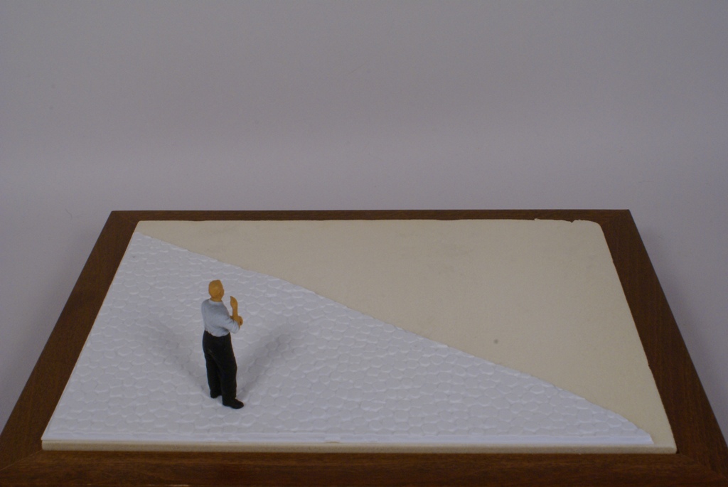

Pour mettre en valeur mes réalisations, je les mets toujours sur de petits dioramas. Je prends donc un cadre photo, celui-ci provient de chez Ikea, sur lequel je dispose une base en carton plume et un tronçon de route en plastique thermoformé de marque Rémi.
Le tracteur est disposé en diagonale pour plus de dynamisme et on ajoute une figurine pour donner une idée de la taille. La figurine provient du fabriquant Nemrod et est à l’échelle 1/35, cependant comparé au 1/32, la différence est très faible. Au 1/32 le personnage correspond donc à une personne d’environ 1,65m.
Le sol du diorama est d’abord apprêté avec de la peinture blanche en bombe. Une fois la peinture sèche on applique un jus constitué de peinture à l’huile terre d’ombre naturelle dilué avec 70% d’essence F.
La partie en terre est recouverte de peinture de couleur terre, est sera recouverte d’herbe synthétique.

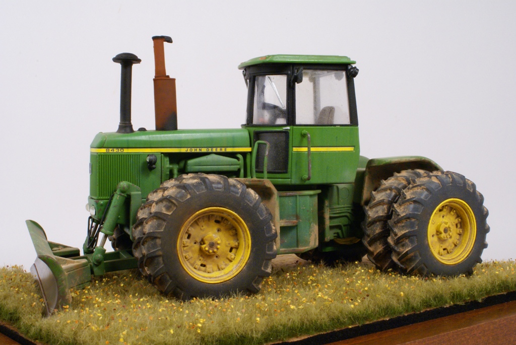

Cette vue de ¾ faces met bien en valeur le tracteur et il s’en dégage une impression de puissance.

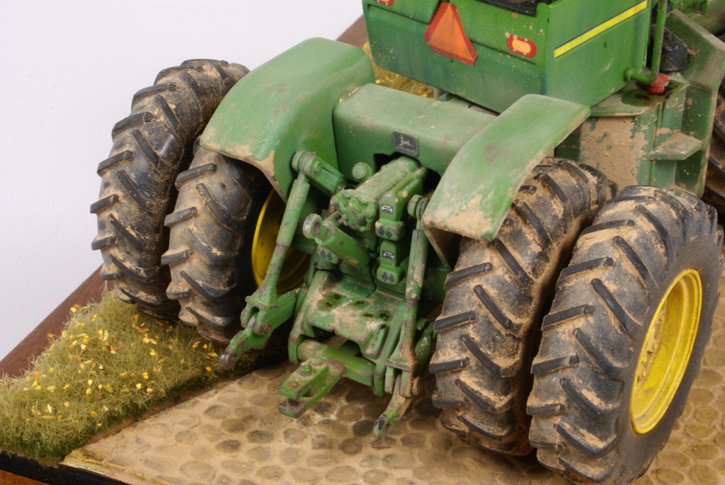

Le relevage arrière est modifié pour correspondre à une version française. Le relevage d‘origine est en effet une version américaine. Il suffit de le modifier en chassant les axes de la partie à enlever, puis de faire quelques retouches de peinture.

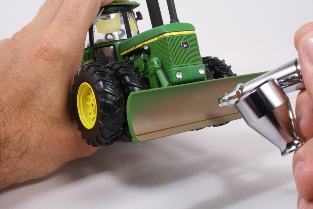

L’effet métallique de la lame est obtenu en utilisant de la poudre de graphite. La poudre est mélangée à de l’essence F, puis appliquée grossièrement au pinceau sur la partie peinte en brun. Une fois le mélange bien sec, la lame est frottée avec un chiffon doux, on obtient ainsi un effet très réaliste.
