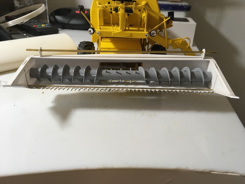

#284Début de la coupe de 17 pieds soit 5,37 m de largeur de travail

#289Avancer sur la coupe
#290allez courage c est bientôt la fin de cette belle machine
