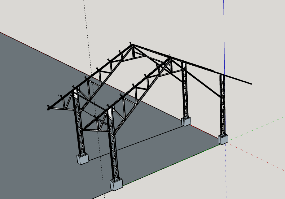

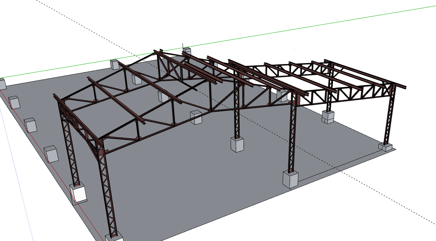

Pour les charpentes métalliques 2 types des années 50/60/70/80
les anciennes problème nécessite beaucoup de profils en cornières en styrene .moi je l'ai faite en bois de petite section 2 x 3 mm et une fois peinte en marron cela va bien
et les nouvelles plus faciles a réaliser avec des portées entre ferme de 6 a 7 m suivant les sections des IPN des pannes, mini 120 de ht avec couvertures en toles
des renforts dans les angles des poteaux et arbalétriers ainsi qu'au faitage
pour toutes les charpentes , du moment que les contrevents sont posés pas de problèmes de resistances

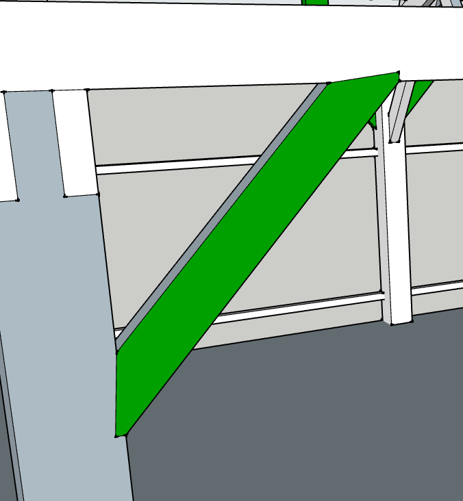

Pour les miniatures avec les charpentes en bois
je fais de petits assemblages simples, mi bois, embrèvements, cela permet de ne pas assembler a cul nu, la colle ne tient pas longtemps en bois de bout, un embrèvement et cela tient .
voici des embrèvements, 1 mm suffit a faire la butée, assemblages facile a faire, et la resistance est la, j'ai chargé 5 kg sur un petit hangar sans problème et sans casse
c'est plus resistant pour le transport
si vous avez des questions
pas de problèmes je vous réponds
a votre service
