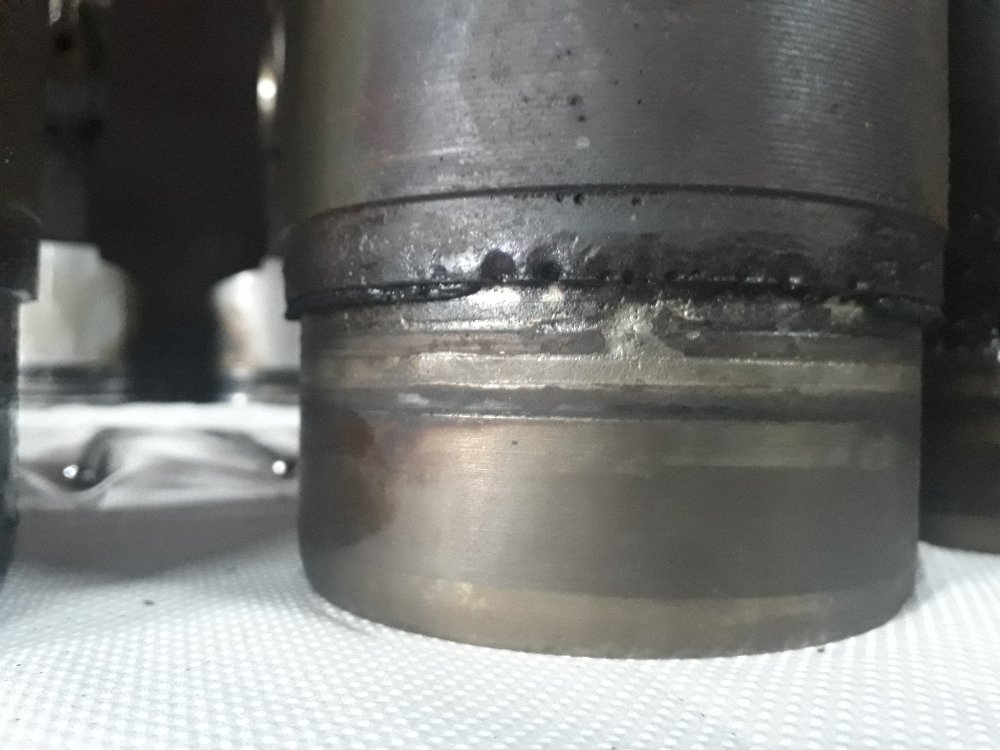

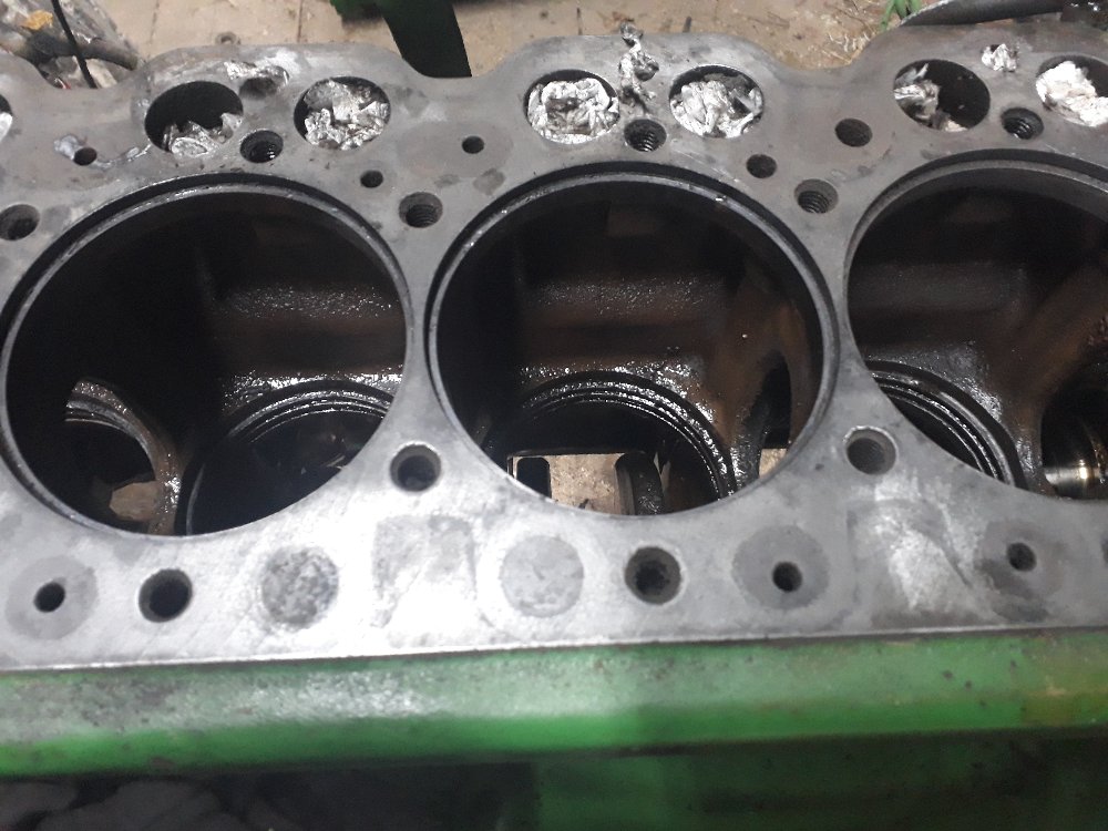

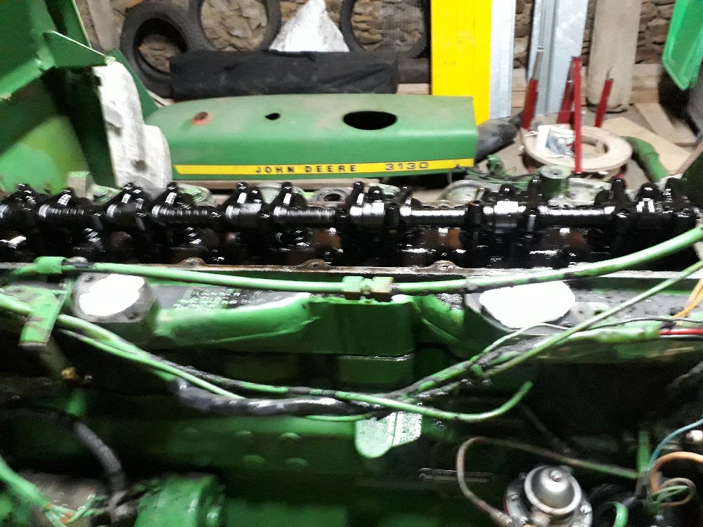

Un peu de mécanique en attendant le soleil !
Depuis quelques semaines, le niveau de liquide de refroidissement diminuait et celui de l'huile augmenté. J'ai donc déposé la culasse pensant a une défaillance du joint. Finalement le problème vient de plus bas, au niveau des joints de chemise
2018-03-04 16.53.59.jpg (161.5 Kio) Vu 10347 fois
2018-03-04 16.53.46.jpg (127.21 Kio) Vu 10347 fois
Du coup je vais changer pistons/chemises !

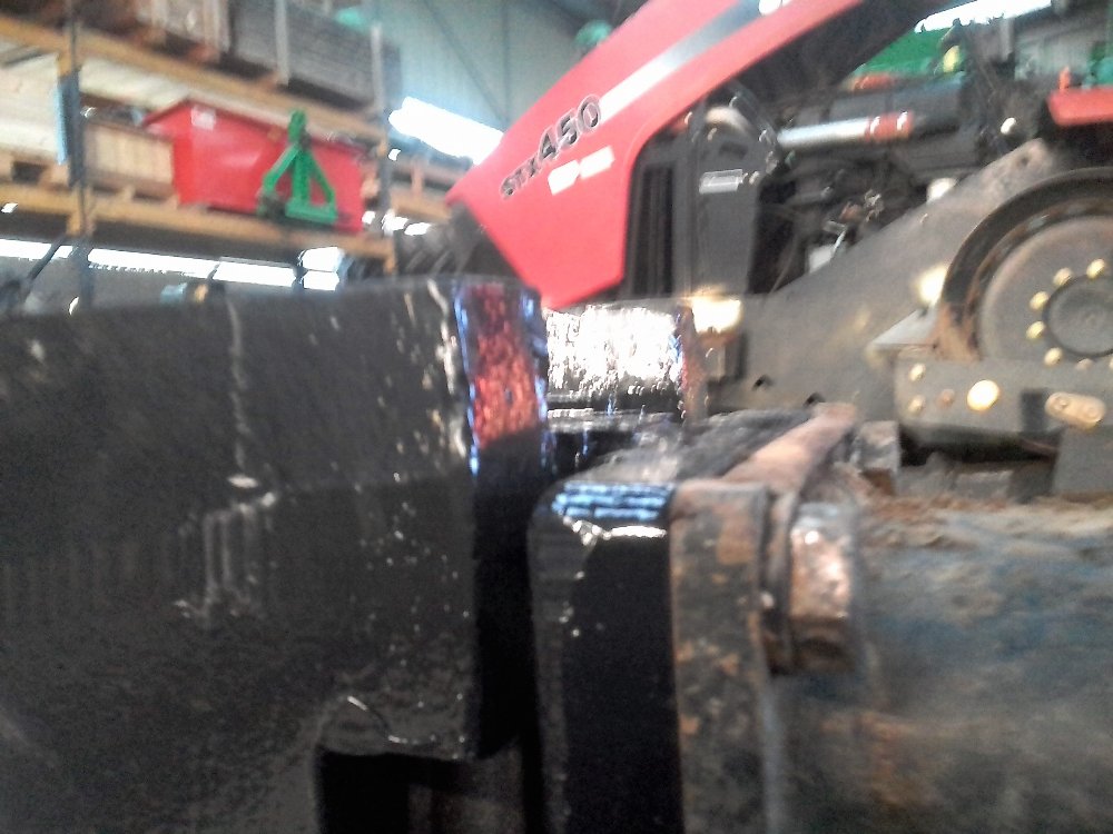

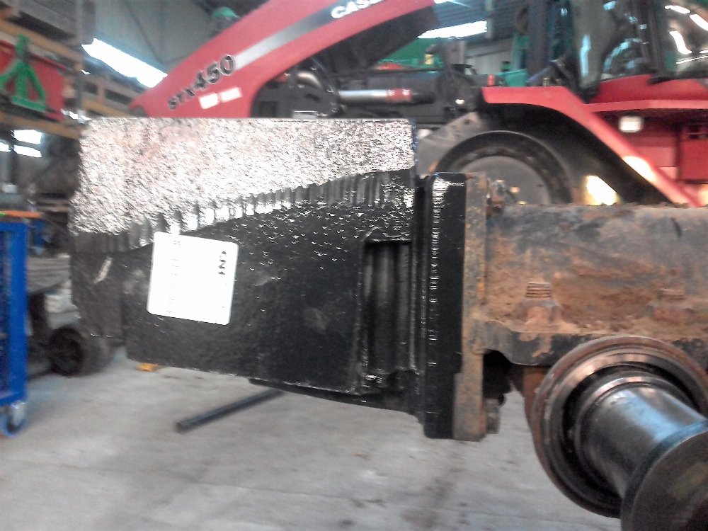

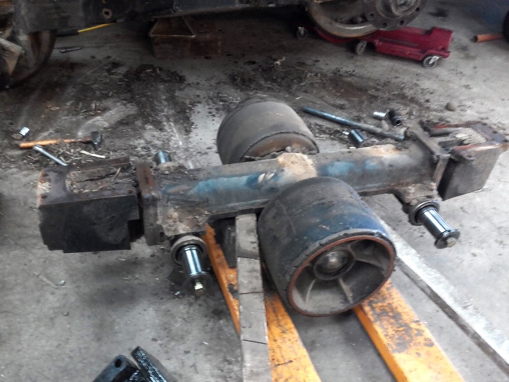

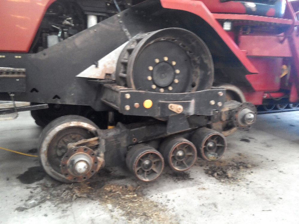

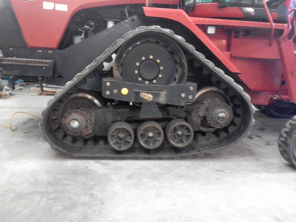

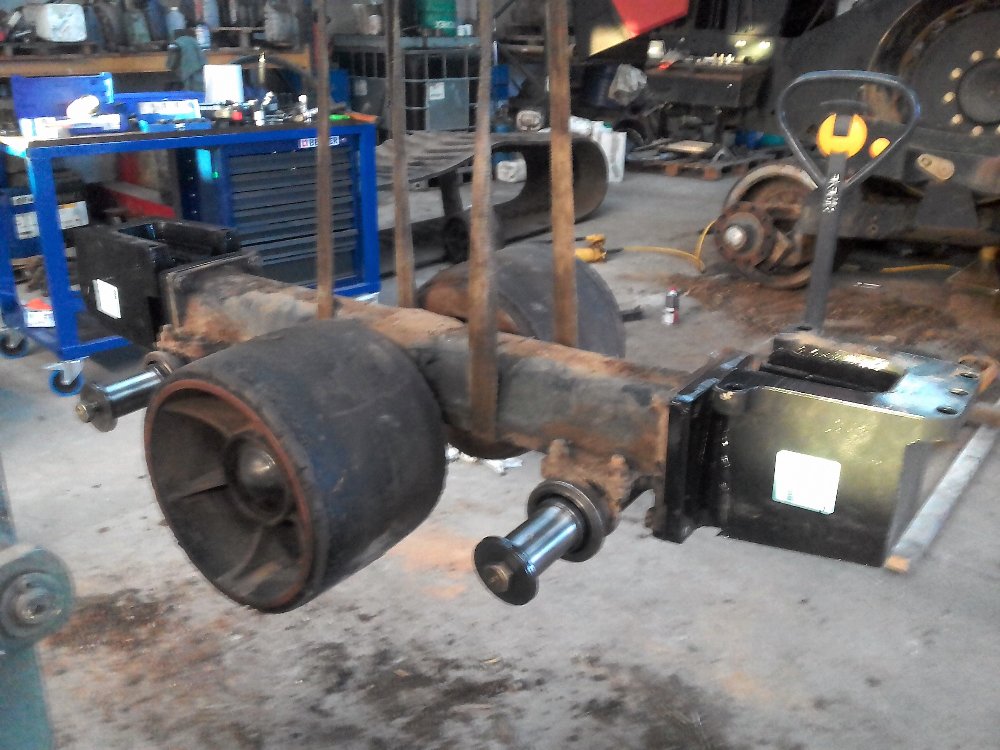

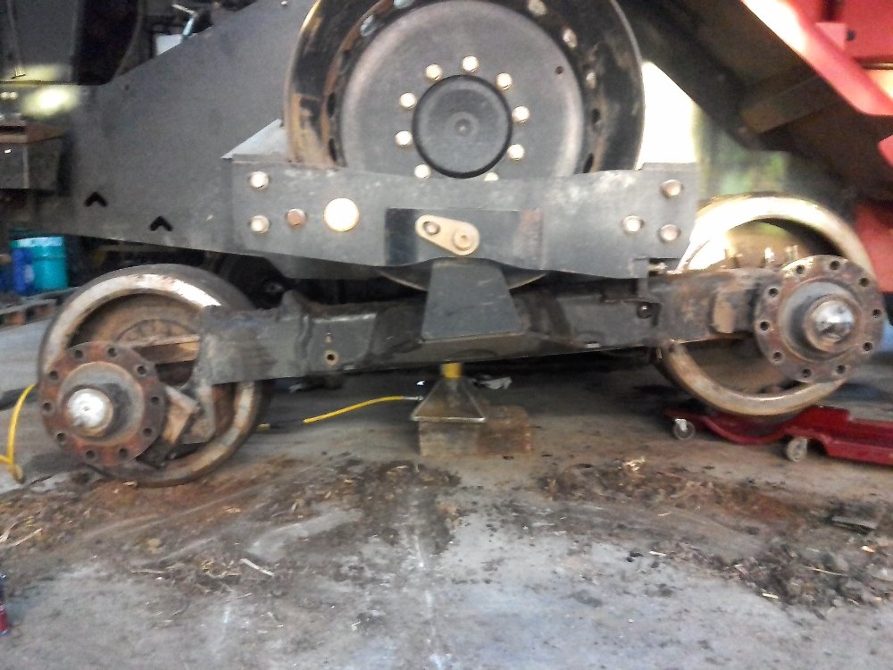

entretien sur le gros bébé . changement des silentblocs des trains de chenilles
