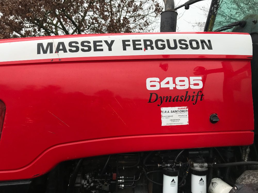

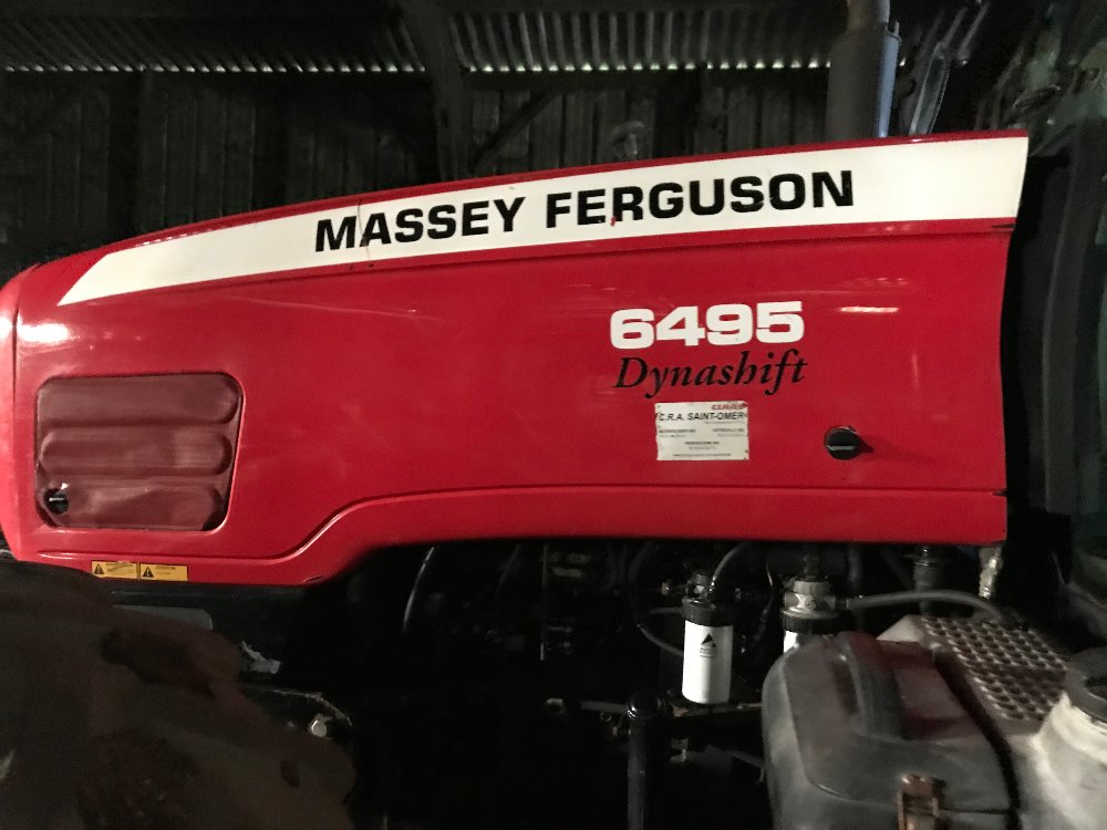

Quentindu52 a écrit : Ouille y a du boulot ! Mais bon, rien ne t’arrête Fab ! Ça promet un chef d’œuvre encore ! 👍🏻🤩
Salut Quentin, comme tu dis "y'a du boulot"...
L'idée n'était pas de faire une remise à neuf (car injustifié dans le cadre d'une revente d'un tracteur de 10000 heures) mais d'améliorer sa présentation pour faciliter sa revente.
Pas a moi d'en juger mais je n'irais pas à parler de chef d’œuvre pour le coup. Il aurait fallu encore un peu plus de travail pour s'approcher d'une présentation parfaite. Faire du neuf avec du vieux est toujours possible mais il y a un moment ou il faut savoir s'arrêter. Ce tracteur a été réalisé proche de chez moi ce qui a permis d'établir clairement le cahier des charges avec mes clients. Il faut être clair, il y a 90% de chances que sa destination soit l'export alors le matériel n'a pas la nécessité d'être parfait.

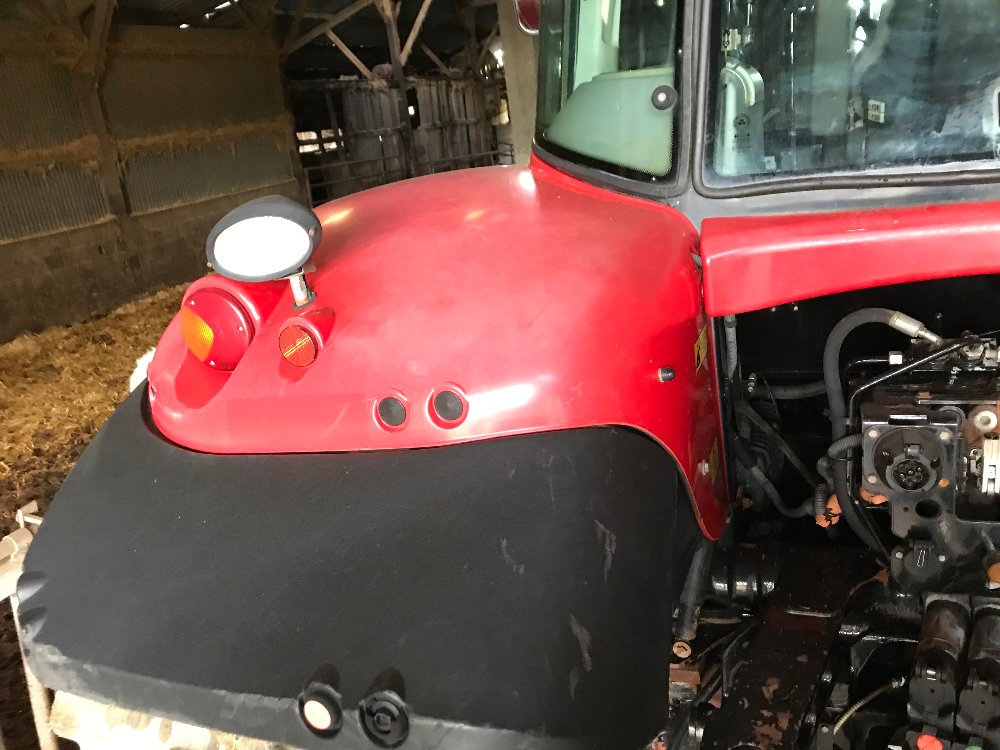

On poursuit sur ce Massey !

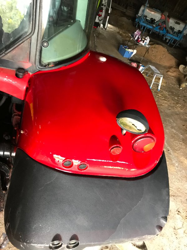

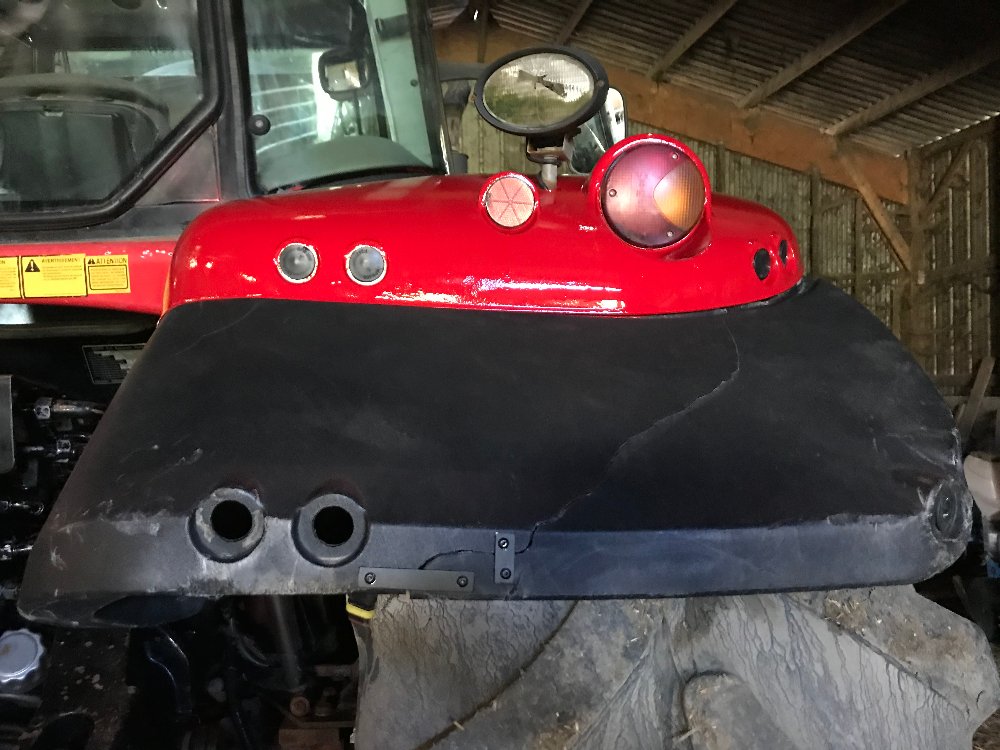

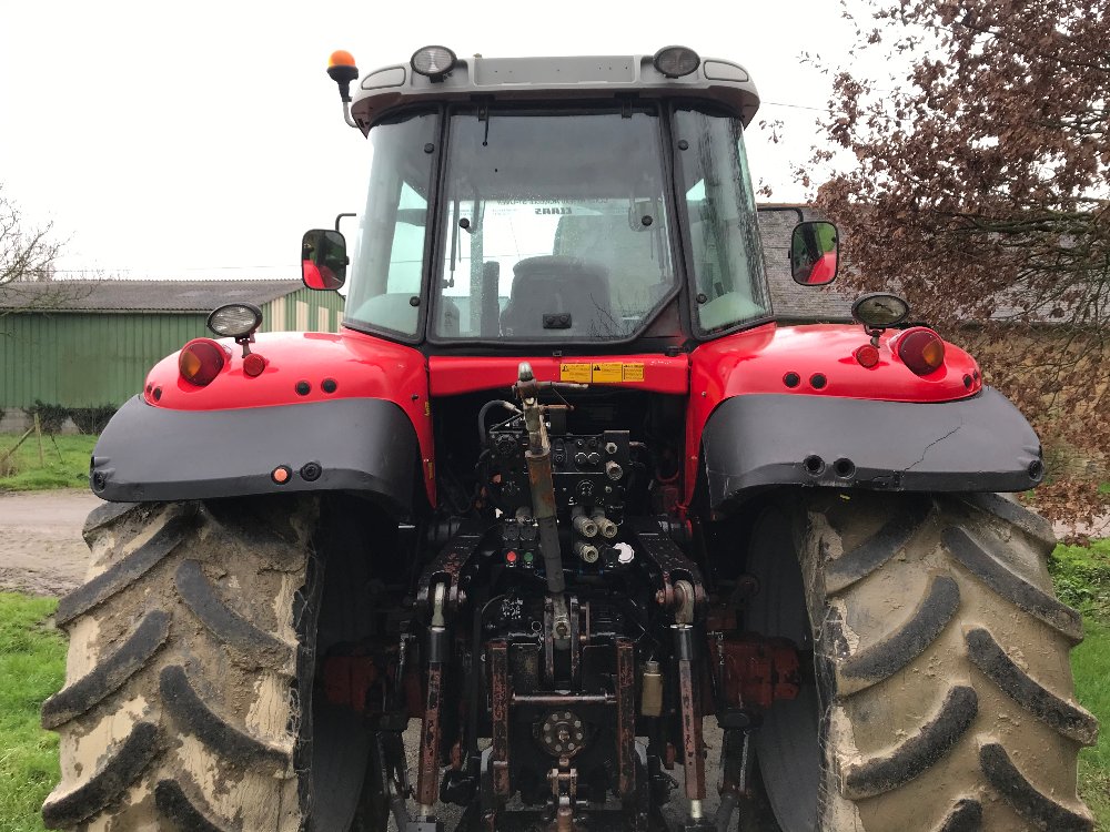

La peinture de l'aile s'est globalement bien passée et le risque de coulure était très faible car le support était très absorbant...il a fallu en mettre pas mal de la peinture pour avoir un bon recouvrement ! maintenant je le sais ... et vous aussi !

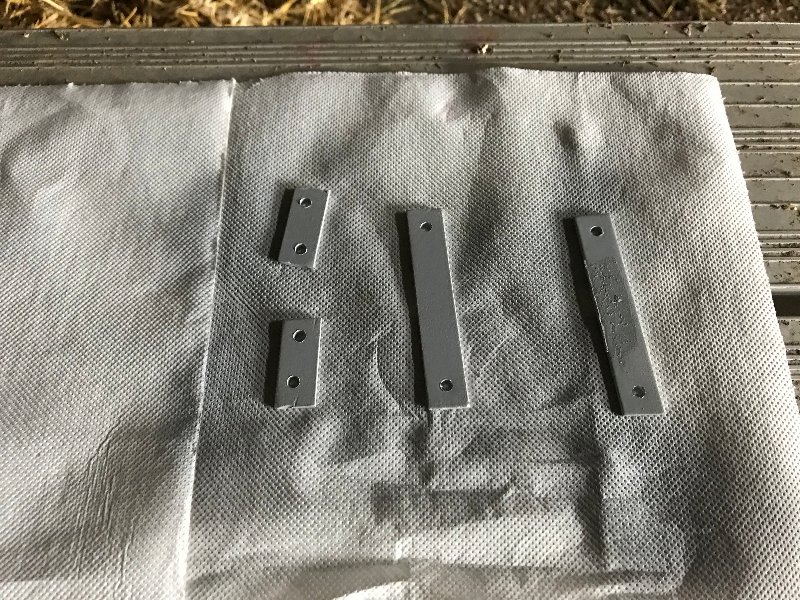

J'ai fait une petite réparation du garde-boue arrière de l'aile droite avec des pièces en alu au préalable percées, poncées, apprêtées et peintes en noir.

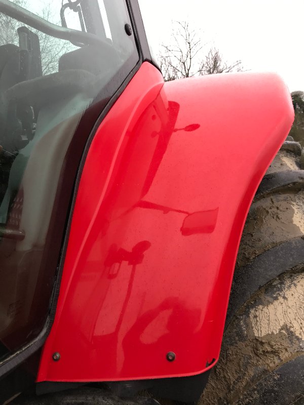

Et voici donc l'aile repeinte :
Et l'autre...

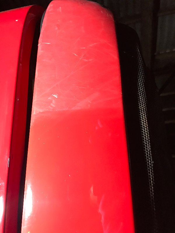

La polisseuse fera le reste ... :)

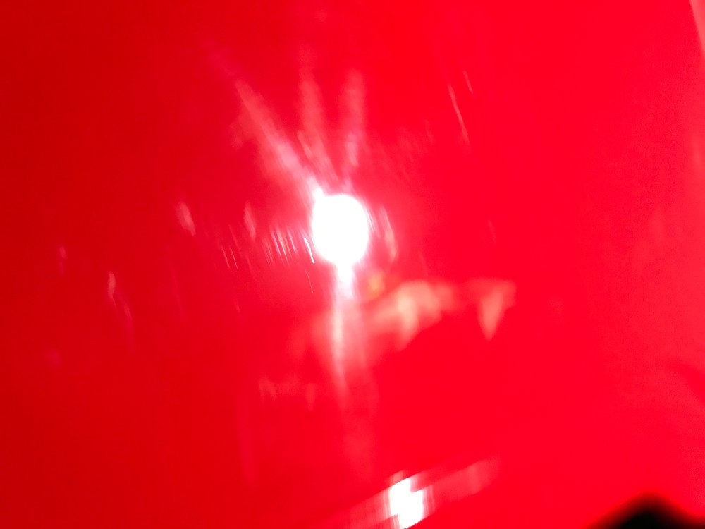

Peu de photos du polissage mais en voici quelques unes :
Griffures superficielles largement atténuées mais griffures profondes encore visible. Plus de couleur et de brillance sur cette pièce.
Un petit "50/50" sur la calandre :

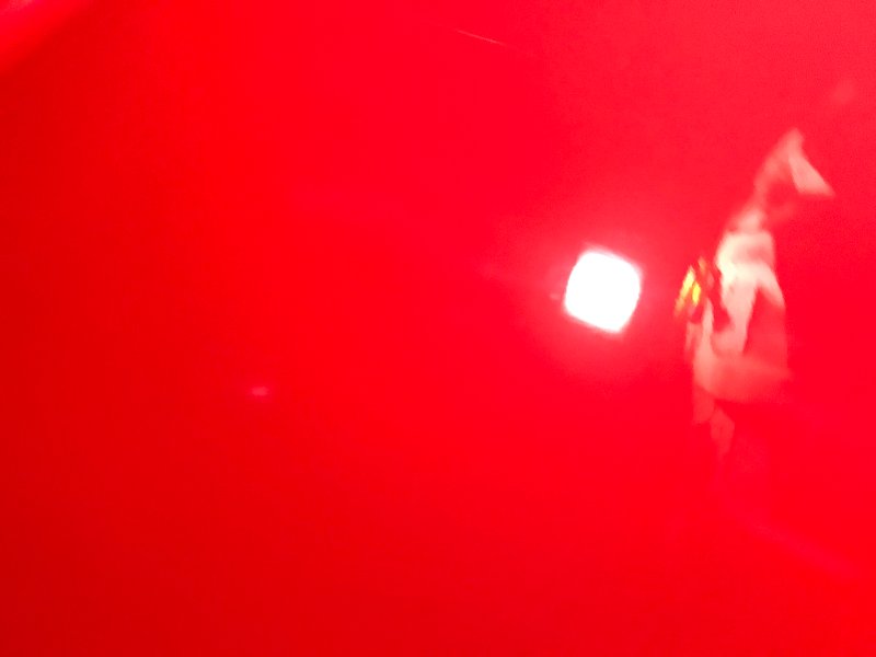

Et polissage du capot latéral droite déjà repeint mais présentant des microrayures :
Un peu flou mais on voit ces fameuses microrayures avec le spot
Et après :
La on est pas mal :

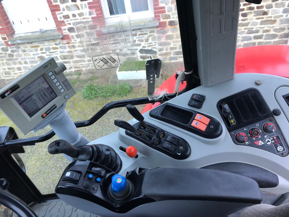

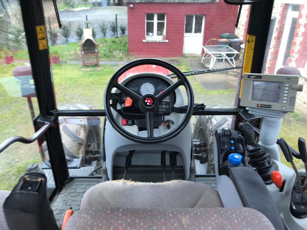

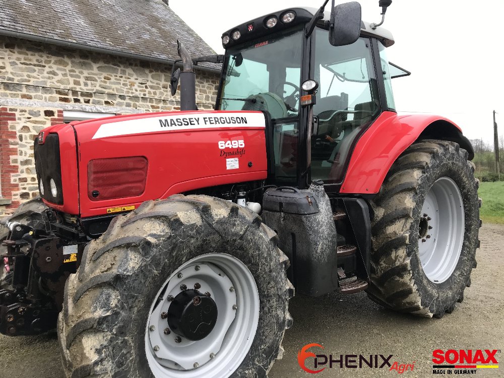

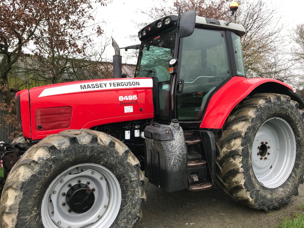

Et j'en termine avec le résultat final int / ext.
Au final, j'ai passé un peu de temps a préparer correctement la cabine et pour la peinture de l'aile mais c'était indispensable ! Le polissage a permis d'obtenir un résultat homogène de l'ensemble sans tomber dans la perfection !
Le voici donc terminé avec hélas pas de soleil à ce moment la pour le mettre en valeur :

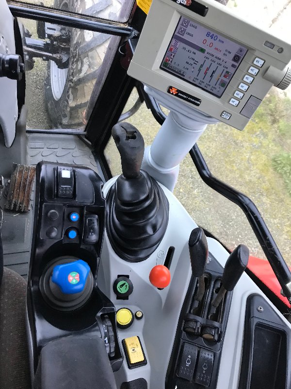

Et la cabine :
Fin de chantier pour ce 6495 pas parfait mais plus présentable.
