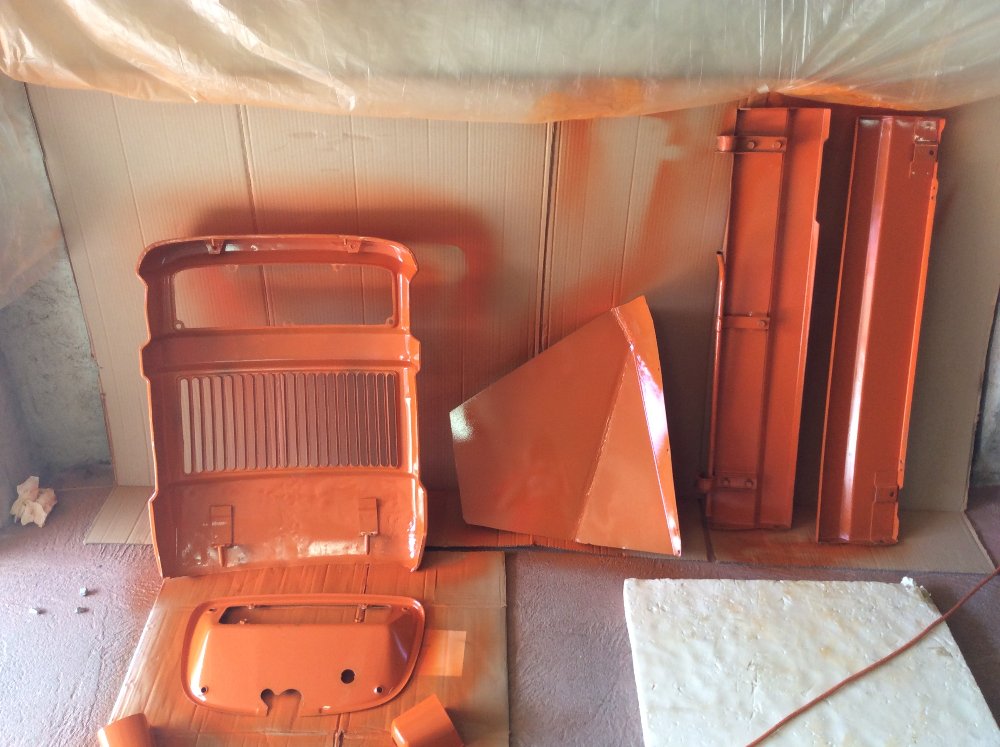

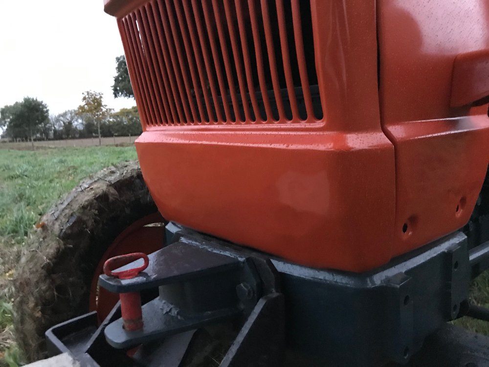

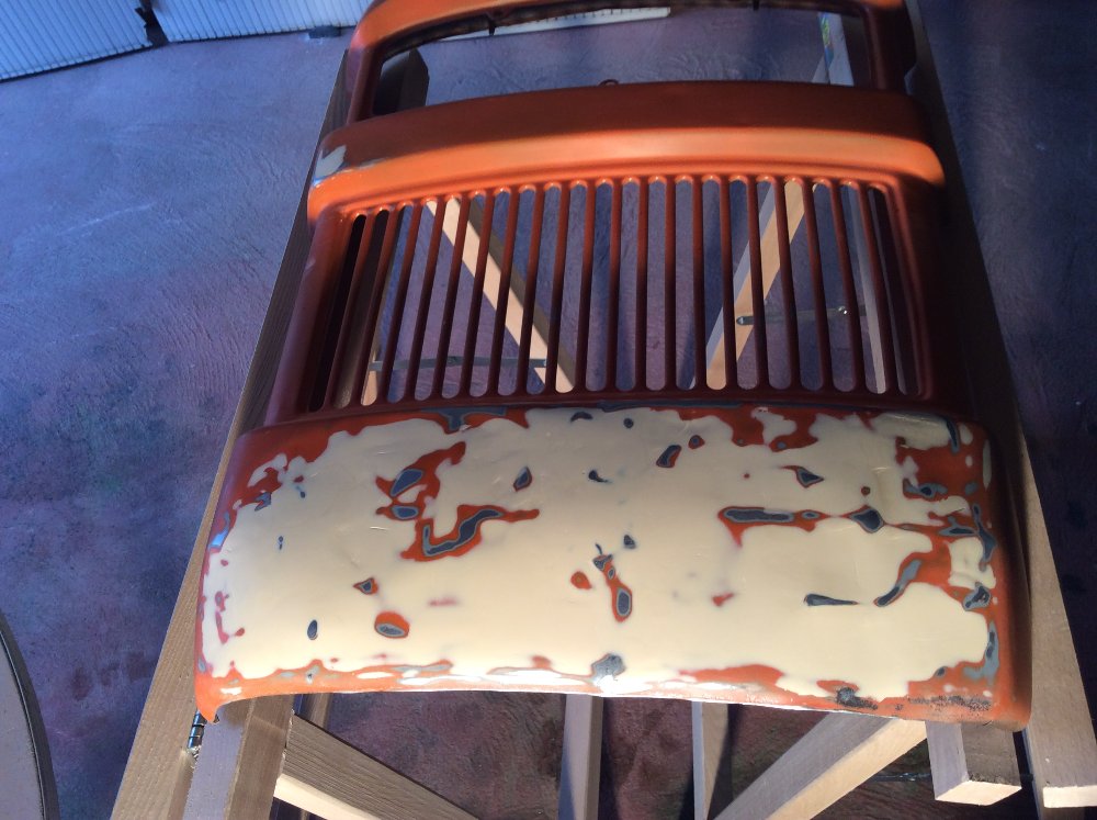

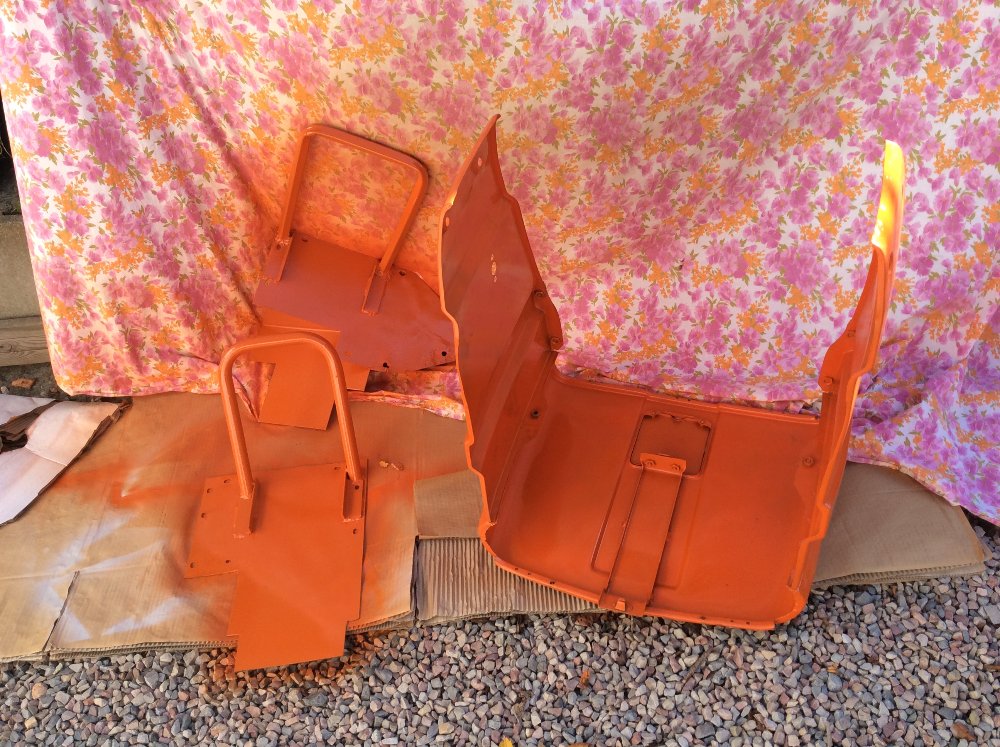

Pour la petite anecdote, j'ai voulu faire le masticage avec un carossier pro que je connais mais il n'a pu être disponible à ce moment là. Donc j'ai décidé de m'y coller !
Il a fallu boucher les trous, lisser la zone et respecter le "double bosselage" de la calandre. Ca fait beaucoup pour un débutant :D
Je me suis donc attelé à cette tâche avec patience et minutie notamment au ponçage.

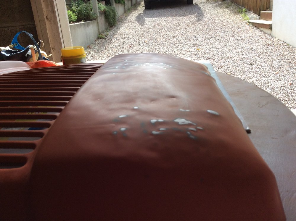

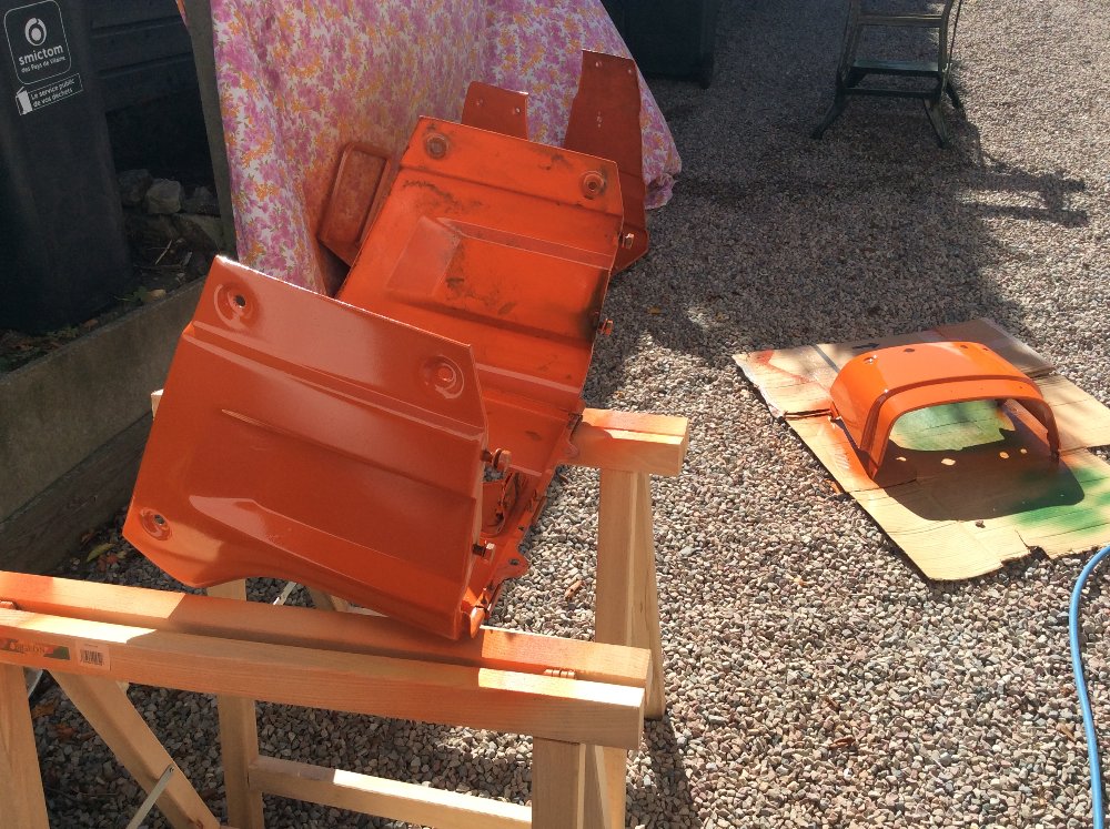

Je saute volontairement quelques photos mais j'ai ensuite apprêté toutes les zones "a nu" et celles mastiqué (apprêt spécial) puis j'ai sorti des pièces dehors et dans mon garage pour faire mes 2 couches de peintures. Grand soleil et pas de vent lors de cette étape...ouf.

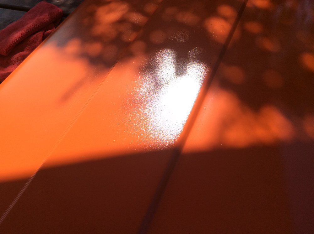

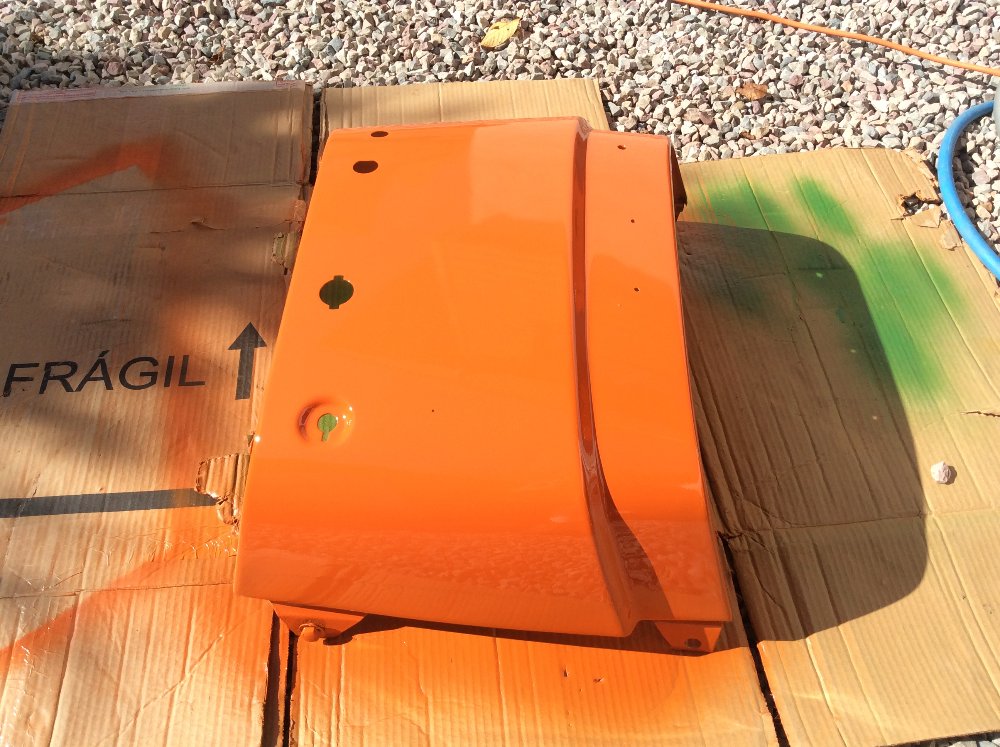

Peindre en plein soleil, au final c'est pas cool car la peinture n'a pas le temps de se tendre correctement.
Voici donc ce qu'on appelle une belle "peau d'orange" :
J'ai donc attendu plusieurs jours que la peinture soit parfaitement sèche pour m'attaquer à ce problème.

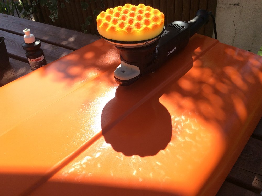

La peau d'orange se corrige au lustrage ! ouf ! :)

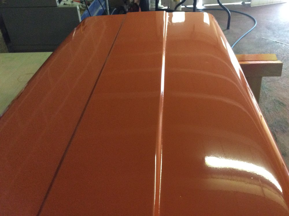

#592

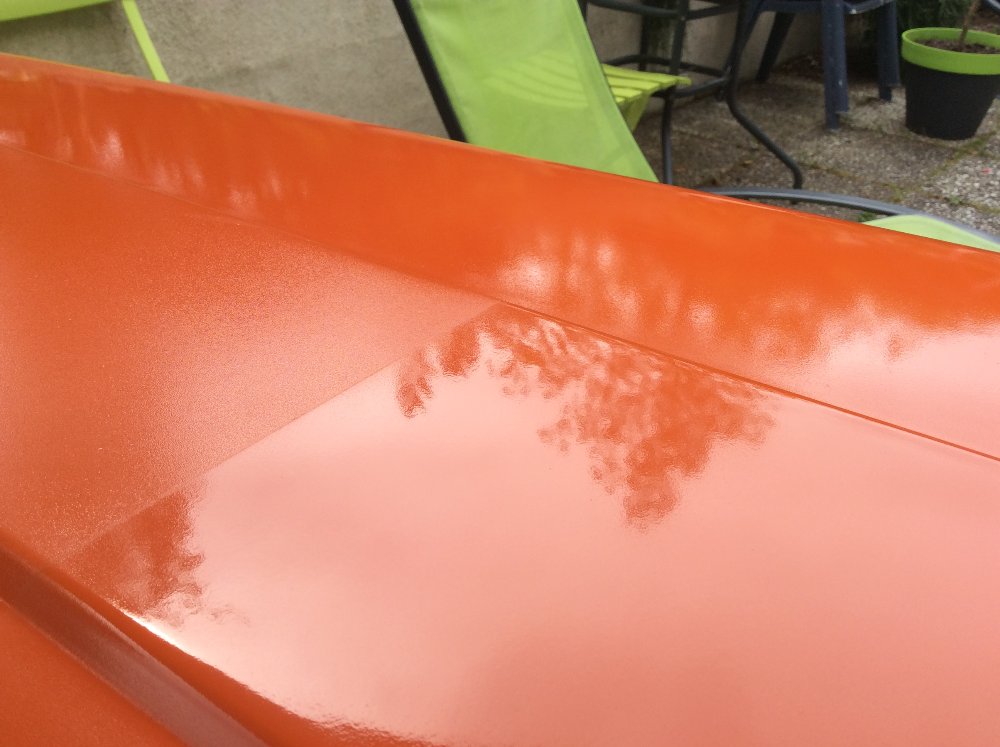

... La preuve en "50/50" :
C'était les zones directement exposées au soleil qui ont fait ca et j'avais aucune "peau d'orange" sur les pièces peintes à l'ombre dans le sous-sol. Ca permet d'apprendre et comprendre !

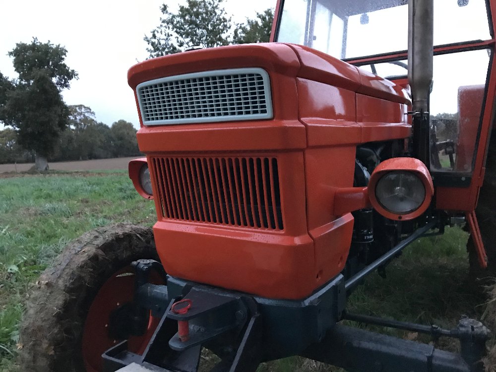

Le lustrage a largement corrigé ceci pour ramener une surface bien lisse et brillante !

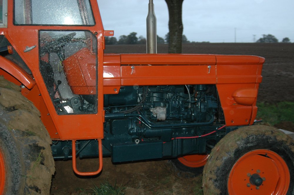

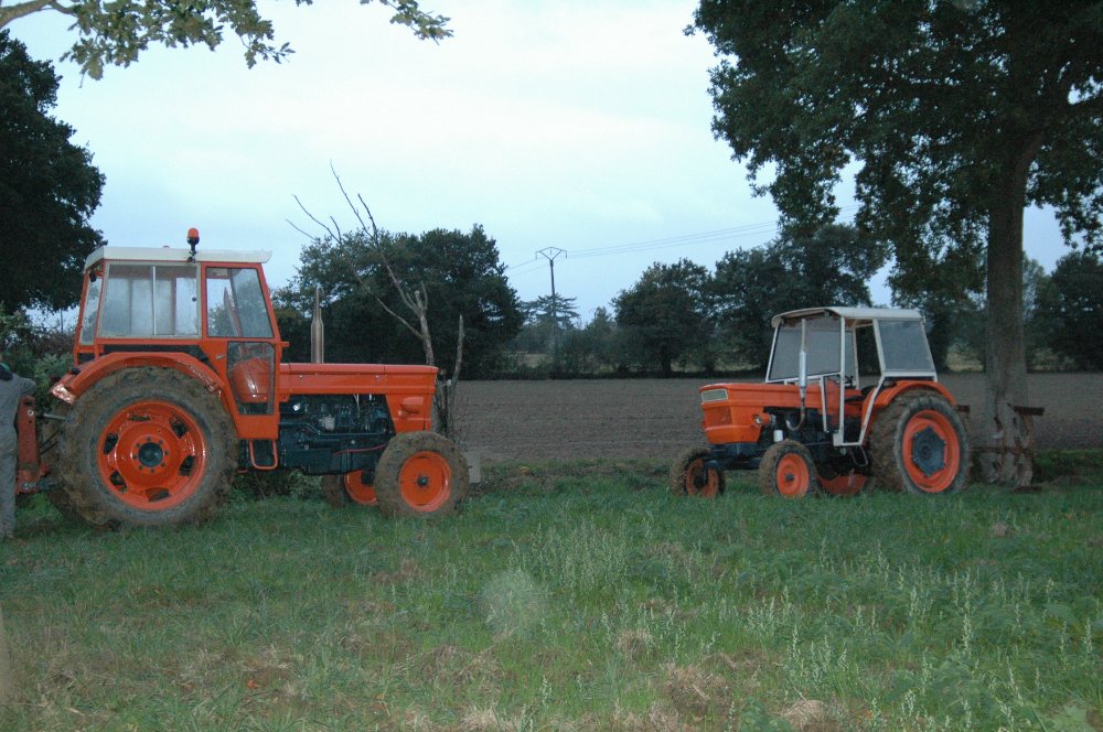

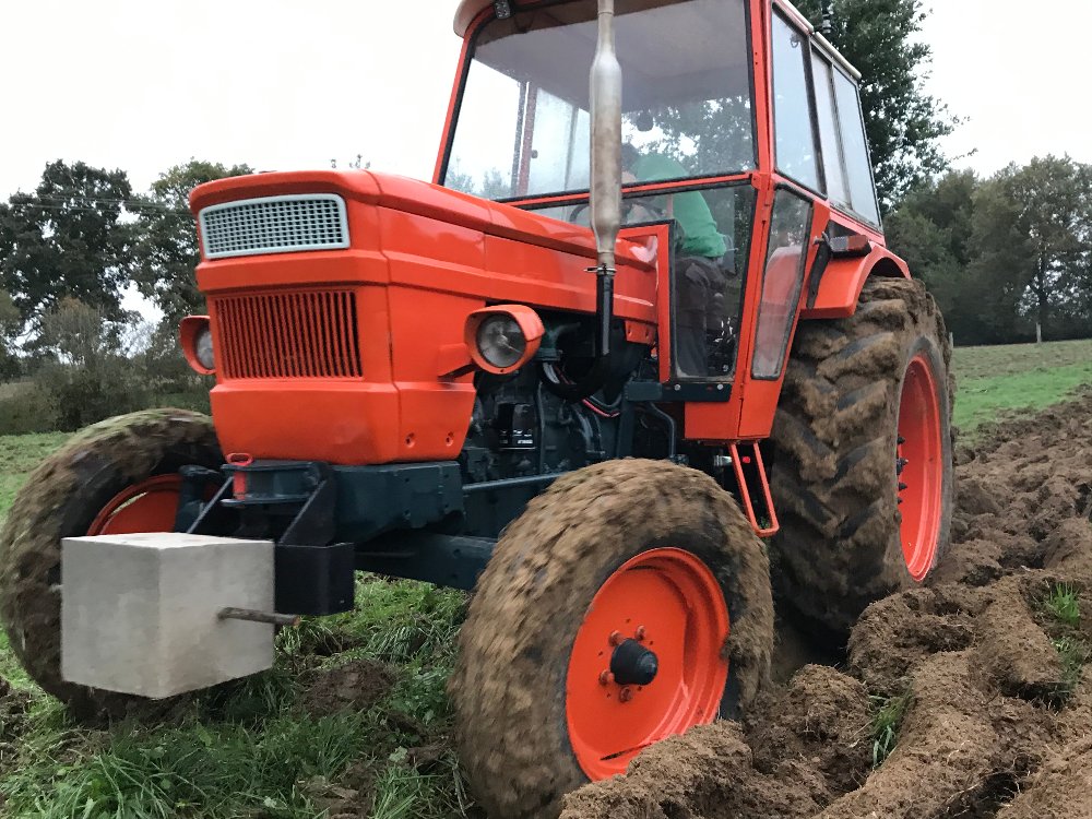

J'ai attendu quelques jours de séchage puis j'ai restitué toutes les pièces au propriétaire.
Celui-ci a fait tout le montage et également refait toute la partie électricité.

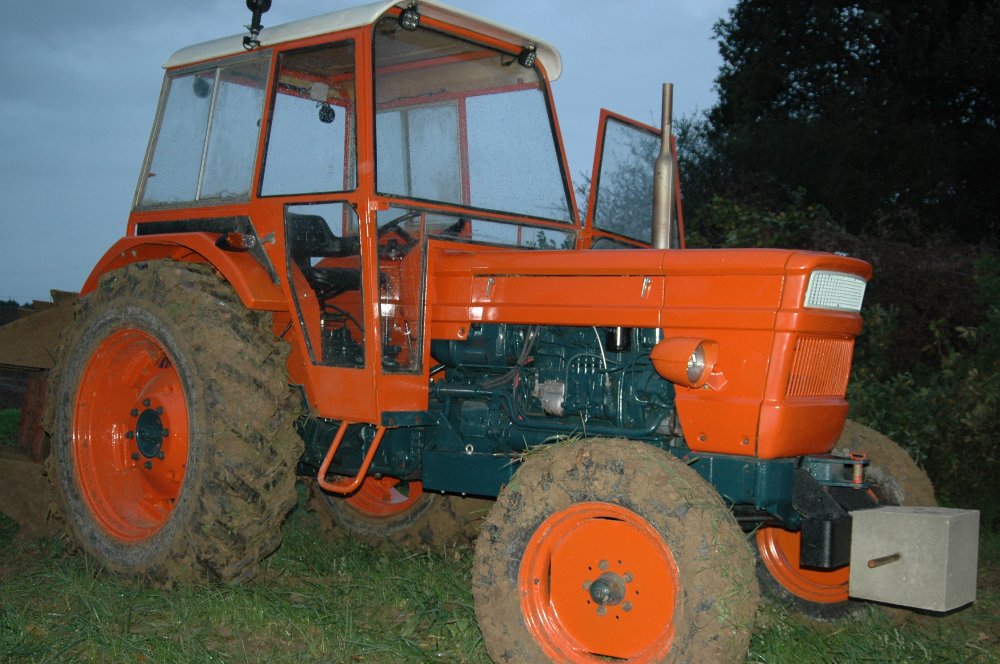

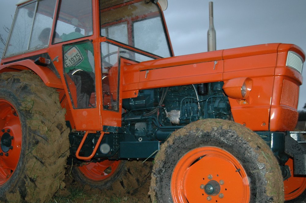

Voici maintenant quelques photos de l’inauguration de cet excellent tracteur il y a quelques jours :
(pas parfaite la calandre, mais c'est mieux !)
Je salue et remercie le propriétaire et sa famille pour sa confiance et son accueil !
Longue vie à ce magnifique Som' 750 !

J'aurai jamais cru que laisser sécher au soleil des pièces métalliques fraîchement peintes faisait un effet peau d'orange. Le rattrapage est nickel <ok>
Une belle rénovation qui contribue au maintient en état du patrimoine, Continu comme ça!! <ok>
Oui un réel plaisir pour moi de travailler sur ces générations que j'affectionne personnellement. Et puis je trouve valorisant de travailler sur un vrai projet de restauration que son propriétaire passionné avait entrepris. Et puis là au moins, je sais que le tracteur va rester dans cet état et être particulièrement soigné et utilisé avec respect <ok>
Pour tout te dire, la peau d'orange lié à l'exposition au soleil m'a également enseigné des choses. C'est franchement pas évident lorsqu'on ne possède pas de hangar et encore moins une cabine pour faire de la belle peinture. Donc si ceci peut servir à d'autres, ne pas peindre en plein soleil car les faces directement exposées n'aurons pas le temps de "tirer" correctement. sur les cotés du capot il n'y avait pas cet aspect "peau d'orange".
En tout cas, le lustrage (en mode hard cut) permet de se débarrasser de la "peau d'orange" ! si on fait le compte, le lustrage ramène l'éclat d'origine en supprimant la couche ternie en surface, corrige les rayures superficielles, des traces tenaces sur peintures, l'aspect "peau d'orange", bref il a quelques applications possible.

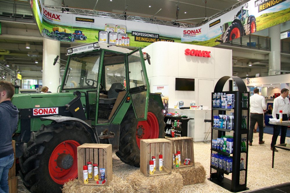

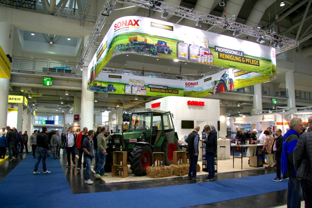

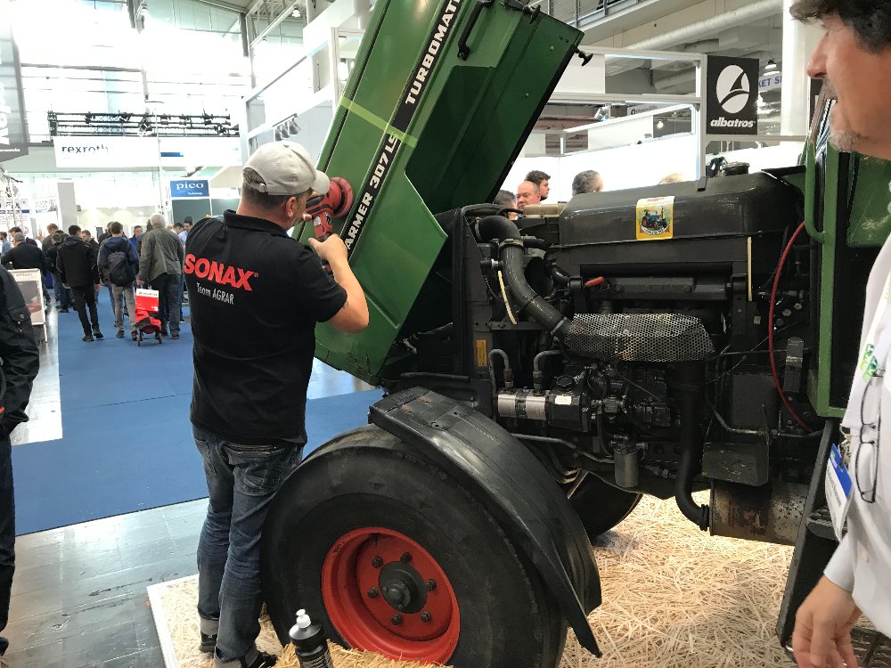

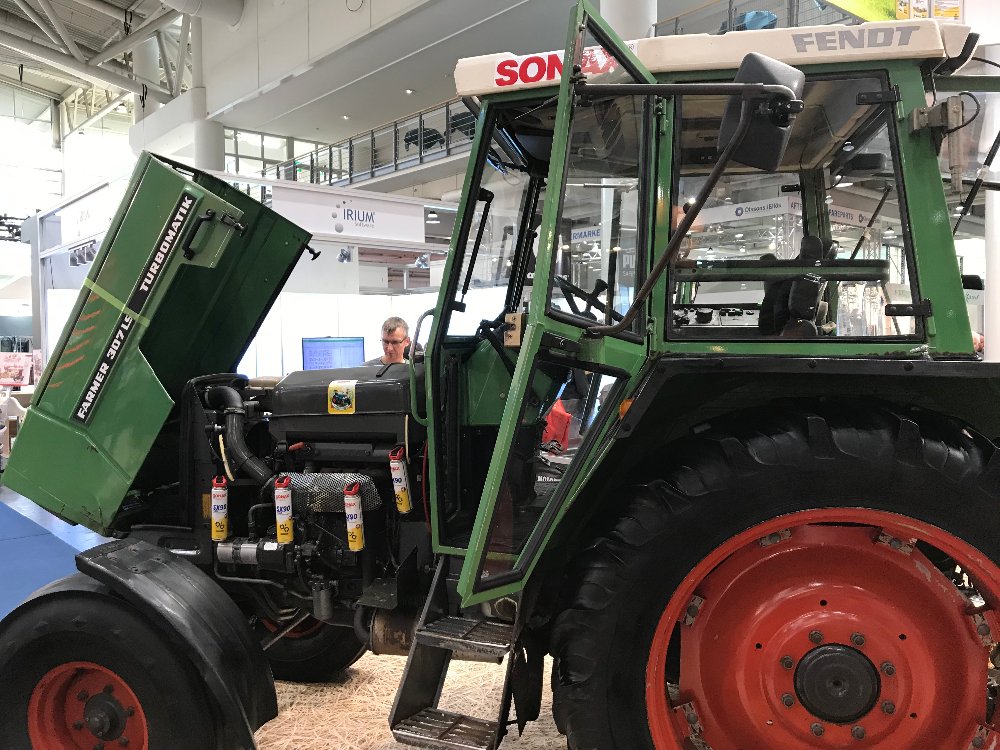

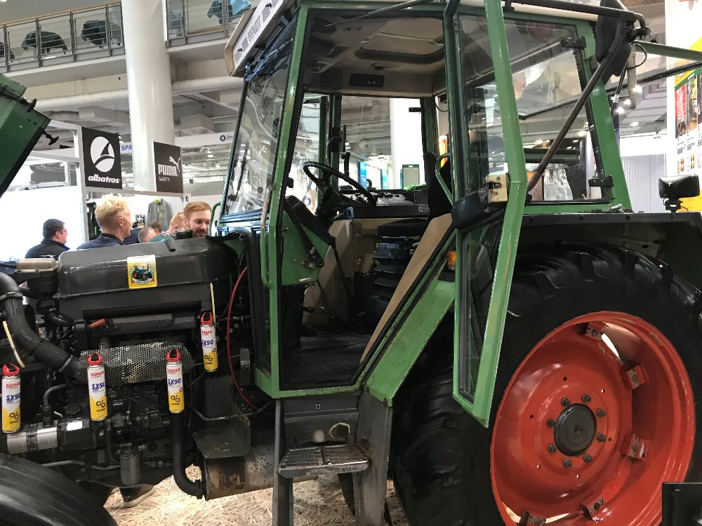

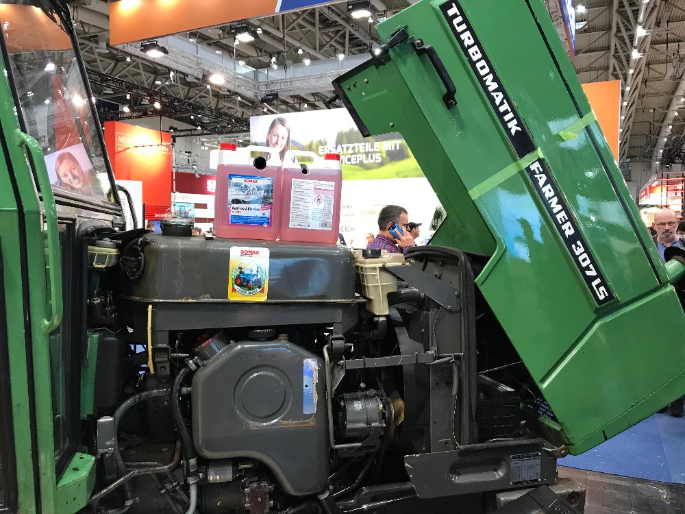

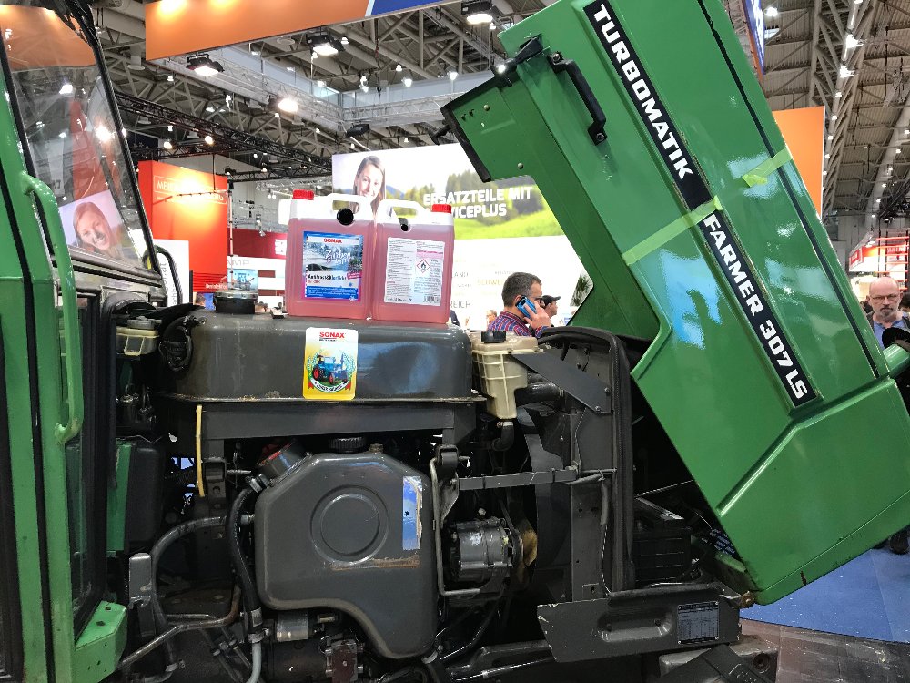

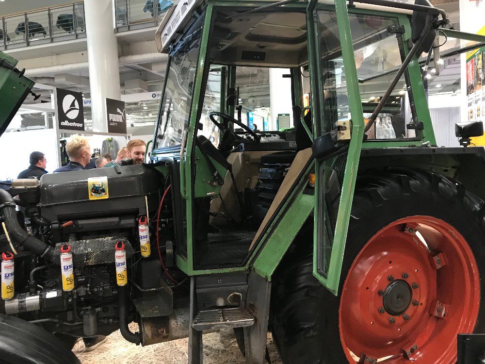

Salut à tous,

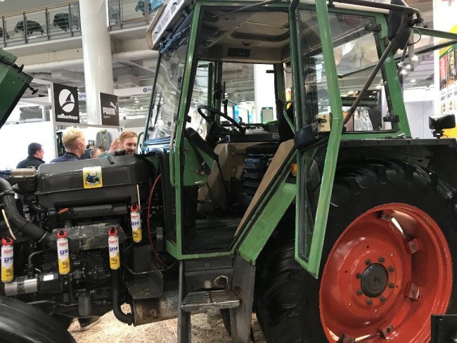

Pour cette édition 2019 du salon AGRITECHNICA, SONAX avait sur le stand, un Fendt 307 LS de 1986 avec 14000 heures au compteur !
Il aura été "soigné" durant toute la durée du salon et se trouve maintenant dans un superbe état.
Ce petit tracteur bien sympa méritait donc quelques clichés ici :
Merci à ceux qui sont passés sur le stand <ok> !
