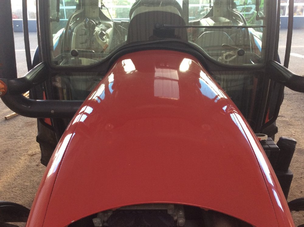

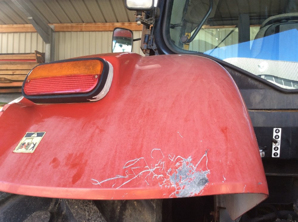

Guillaume73 a écrit : ↑
mer. 25 sept. 2019 19:33
Le rattrapage du capot (whaou) (whaou), il est beaucoup plus profond comme ça <love>
Merci Guillaume, c'est le bon terme la profondeur ! je partais de loin aussi :D
fendt724 a écrit : Magnifique Fabien 😍 tu est un magicien !👌
Est-ce que ce tracteur a fait du pulvé ? Parce que notre t6 a aussi un peu de rouille au marche pied, notamment à cause de l’azote liquide.
Merci Kevin, je préfère passionné que magicien! :D le 50/50 était forcément à faire avec un tel état de décoloration. Et sur du rouge c'est marquant !
J'ai pas "l'historique" du tracteur car presta en concession. Je sais simplement qu'il n'était pas en bord de mer. Après pour ce qui est du pulvé, il y a très peu de chances qu'il ait fait de l'azote liquide car c'est majoritairement du solide dans le secteur 22.
AgriGatiPhotography a écrit : C'est juste hallucinant comment tu as récupérer le capot!!! (whaou) <ok>
Assez efficace ici oui ! et puis inévitablement on s'améliore en faisant comme dans tout !

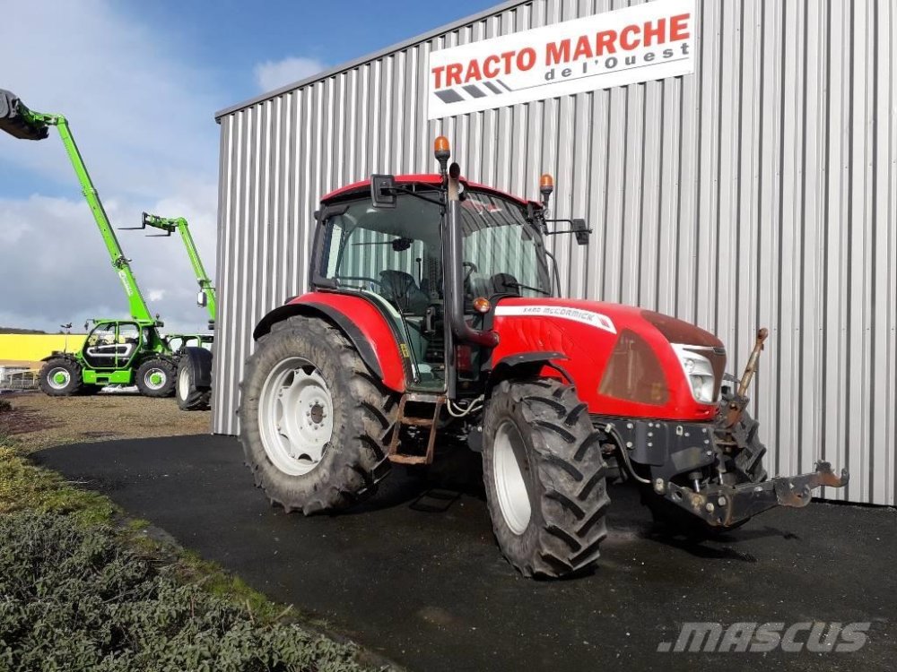

cvxu 1190 a écrit : J'ai les même coulure de produit de nettoyage sur le coté gauche du capot de mon mx 110 et il est en métal ,exact application du produit de nettoyage par temps chaud , ça fait chier (grr) le rouge est rester propre sur les ailes arrière, et l'autre coté du capot malgré c'est 22 ans et 12000 hrs (stuck)
On sait que ca peut partir mais c'est surtout un enseignement à tirer : pas de produits de lavage par temps chaud en plein soleil. D'autant que sur du rouge, ca ne pardonne pas.
C'est plutôt bon les peintures des MX et en effet, c'est de l'acier. 12000 heures, ca commence à se respecter <ok> , surtout si pas de grosses pannes avec !

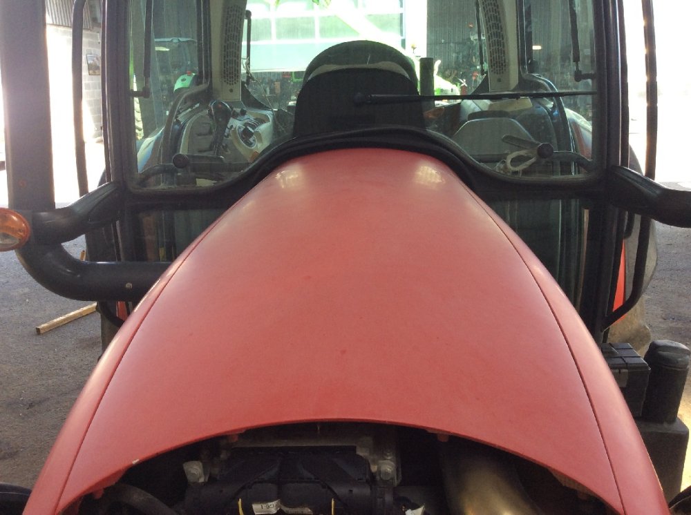

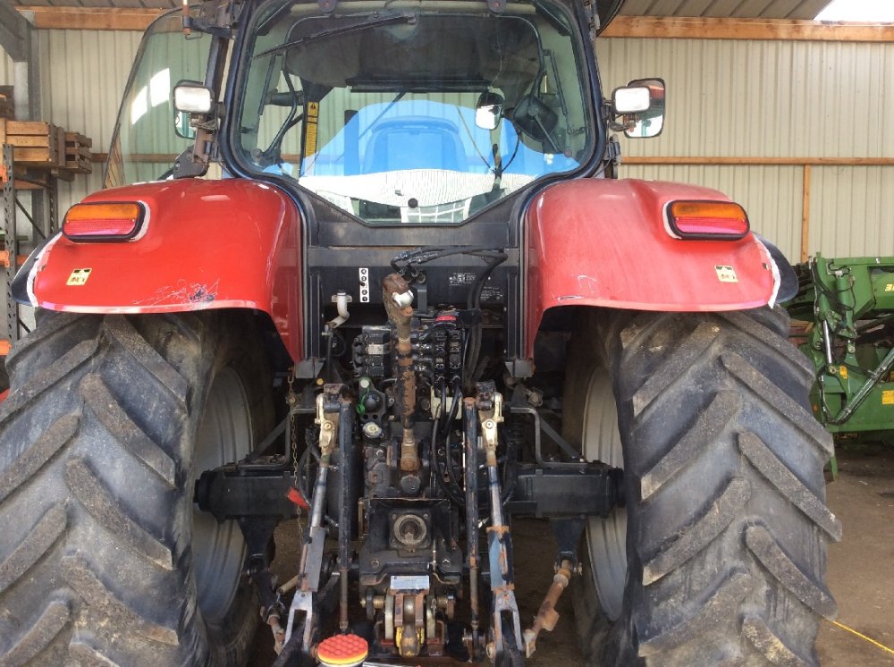

#547

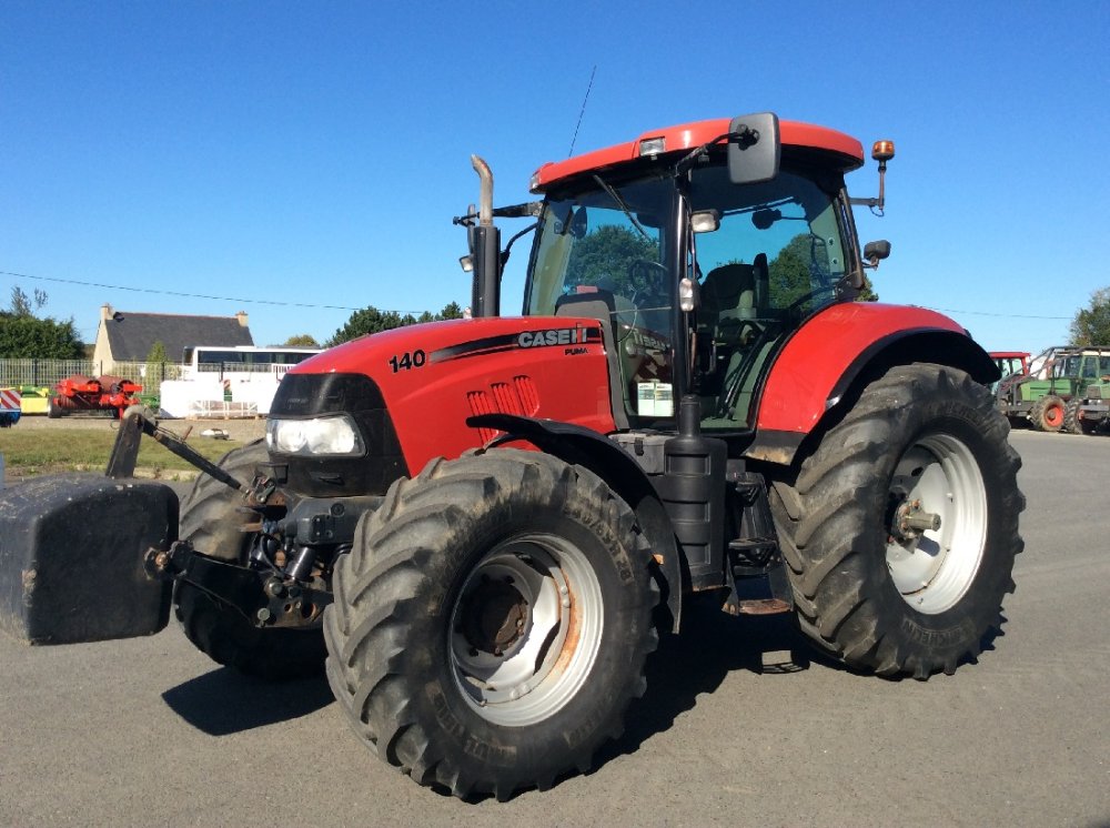

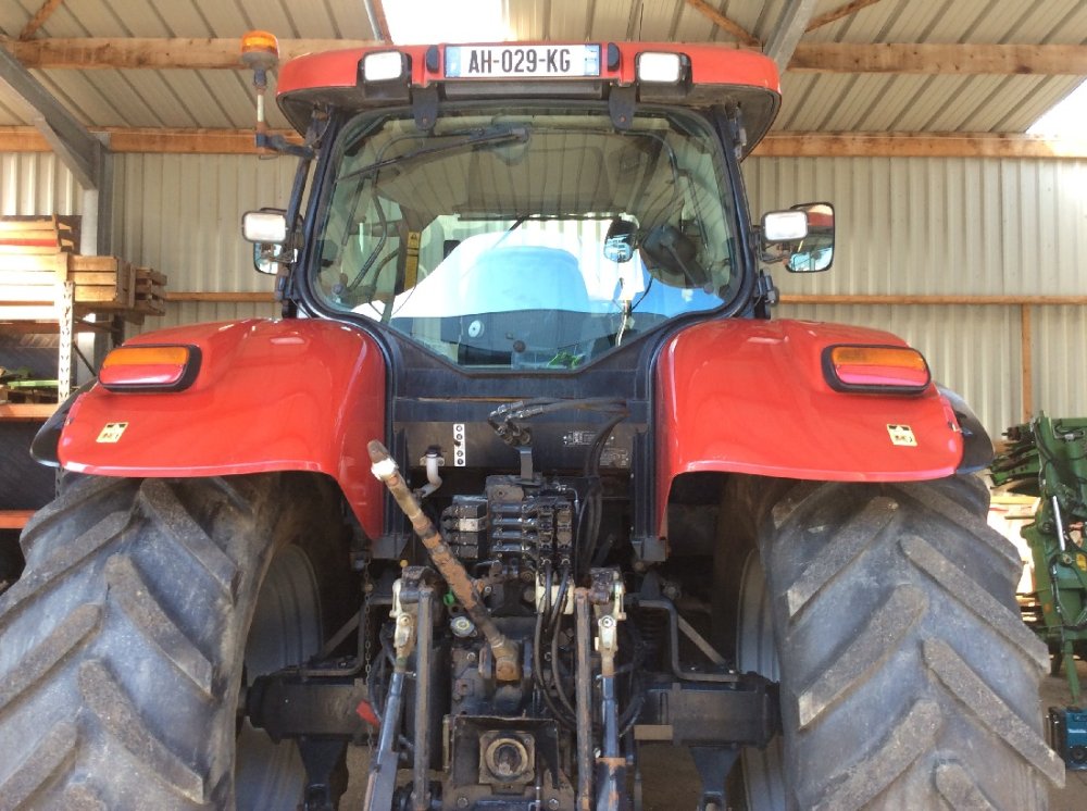

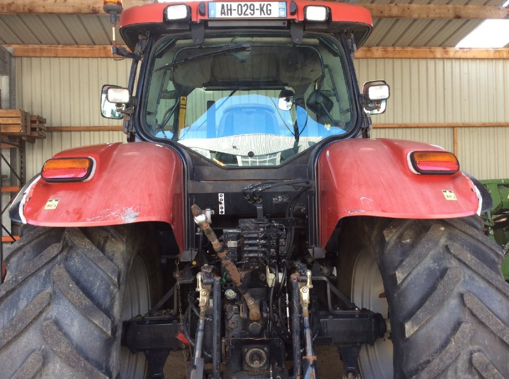

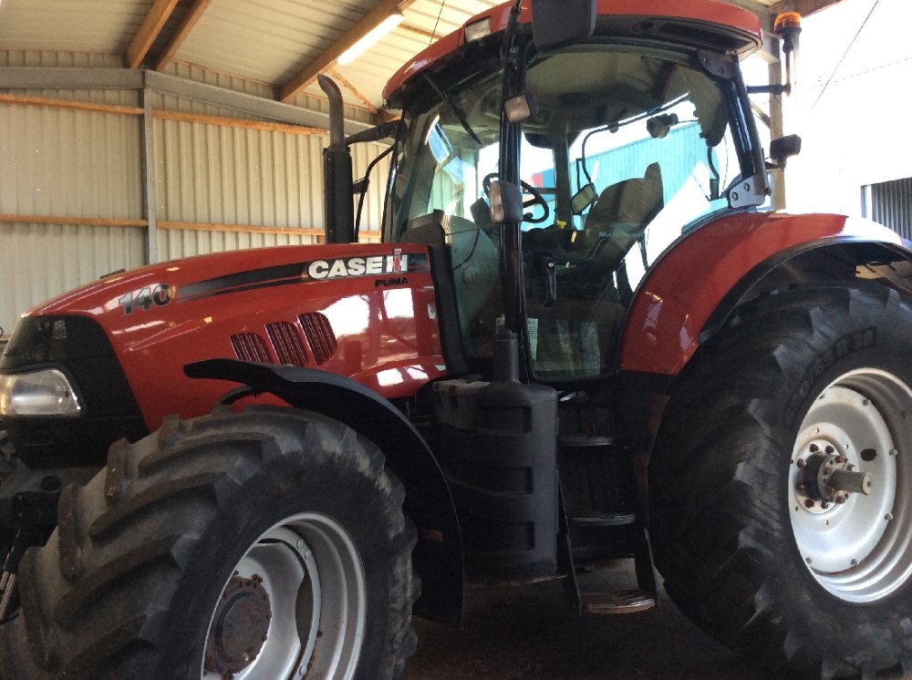

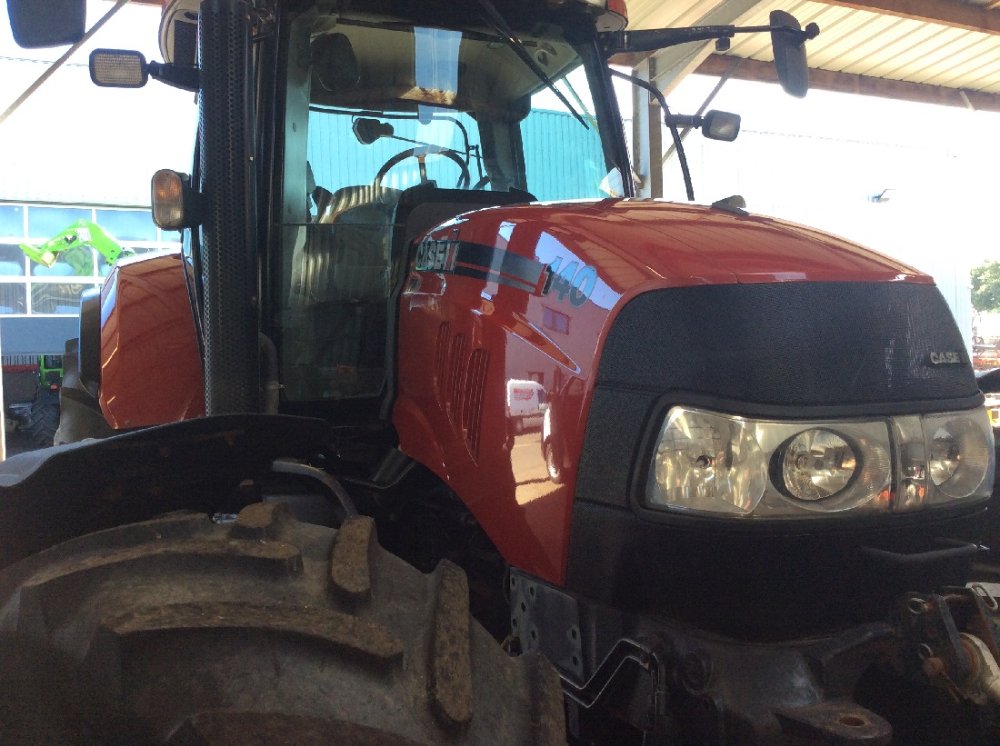

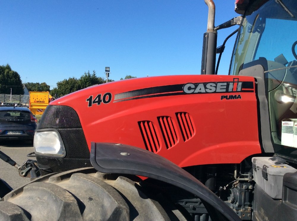

Pour poursuivre...
avec l'arrière du Puma :
Des choses assez récurrentes sur ces tracteurs...
Lustrage :
Puis des petites retouches au pinceau pour corriger les griffures :
Les garde-boues de marchepieds ont été sablés/poncés/apprêtés et peints. (pour les autres pièces sur la photos c'est un autre tracteur concerné)
Et un petit traitement anti-rouille de la calandre :
Et le finish :
Le voilà rouge ! :)
A suivre pour d'autres réalisations encore...

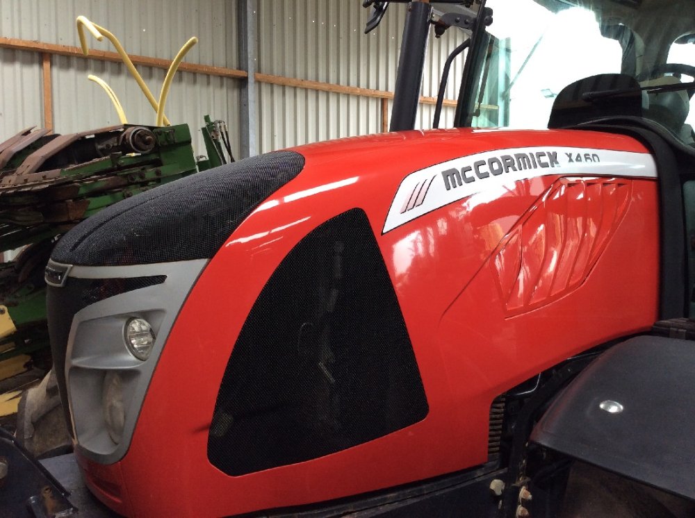

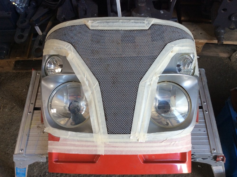

Un petit Mc Cormick X 4.60 avec 5 ans et un peu plus de 1500 heures.
Constat : Traces d'oxydation sur les jantes, grilles de calandre, marchepieds (vraiment attaqués) et peinture ternie principalement sur le capot.
Après démontage des marchepieds et grilles de calandre le voici prêt avant lustrage :

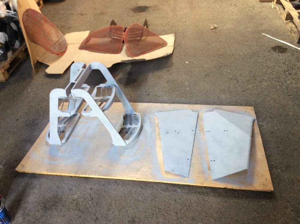

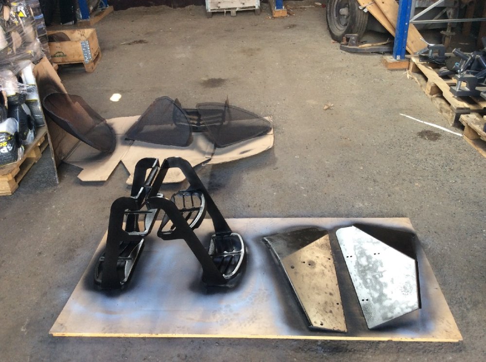

Les marchepieds ont donc été sablés, apprêtés et peints en 2 bonnes couches.
Sablage également des grilles de calandre :
Puis lustrage :
Jusqu’à la, pas l'ombre d'une quelconque personnalisation. Ca arrive :

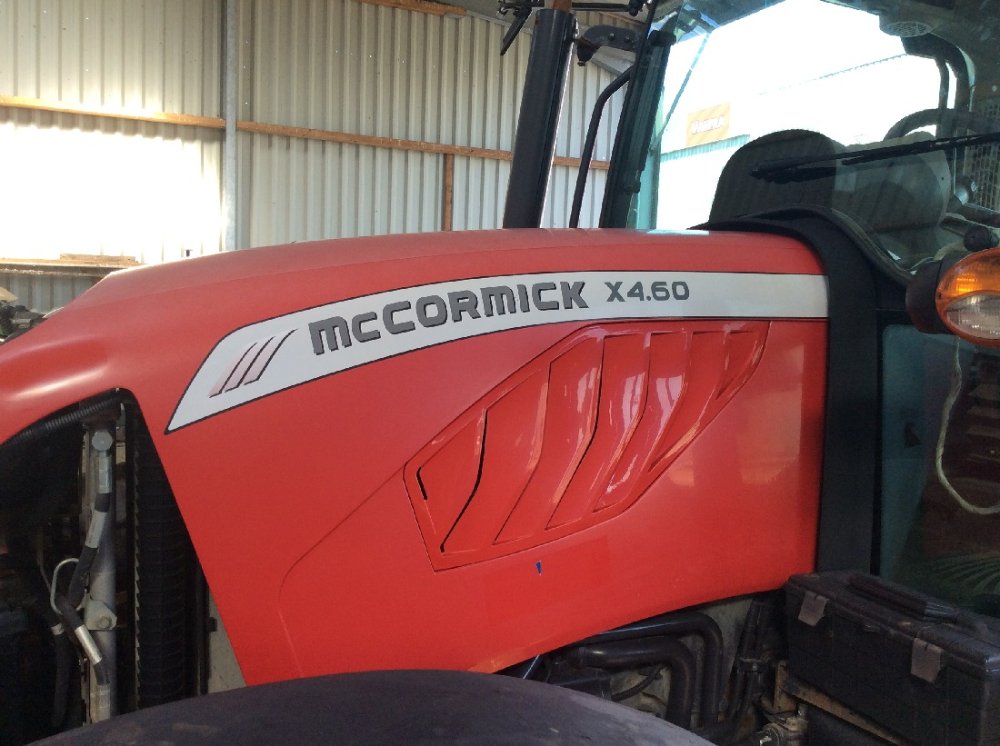

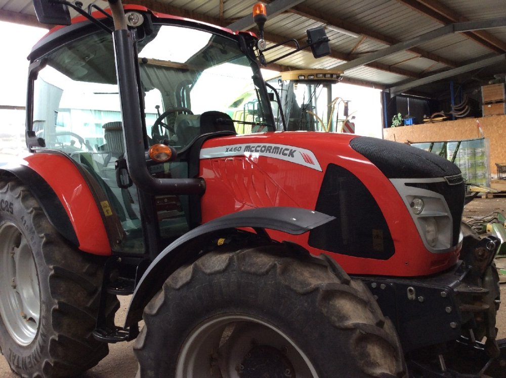

Nous (mon client et moi) avons décidé de ceci :
Je le trouve plus sympa et "raccord" ainsi mais la personnalisation c'est toujours un peu...personnel ! comme son nom l'indique ! :D
