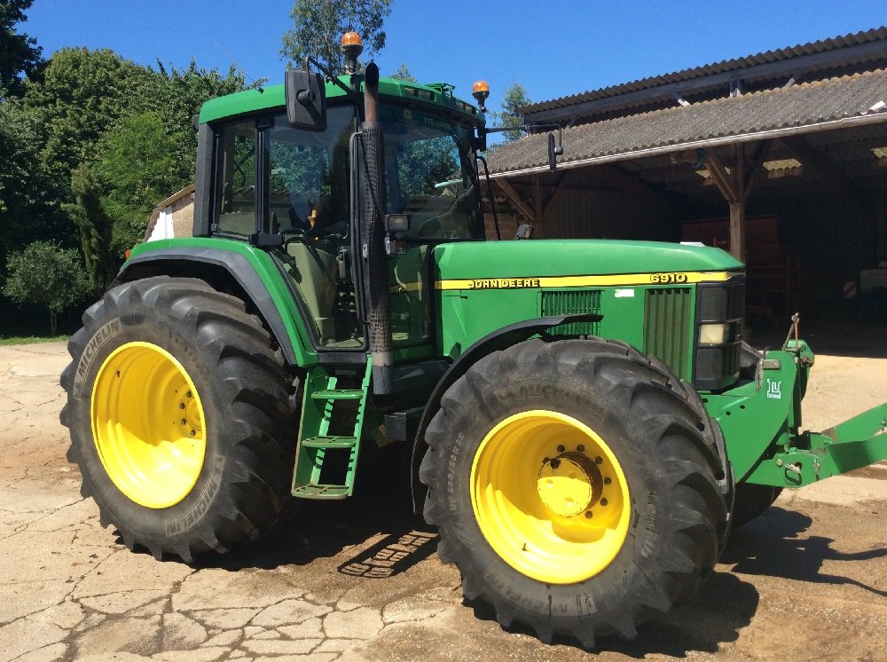

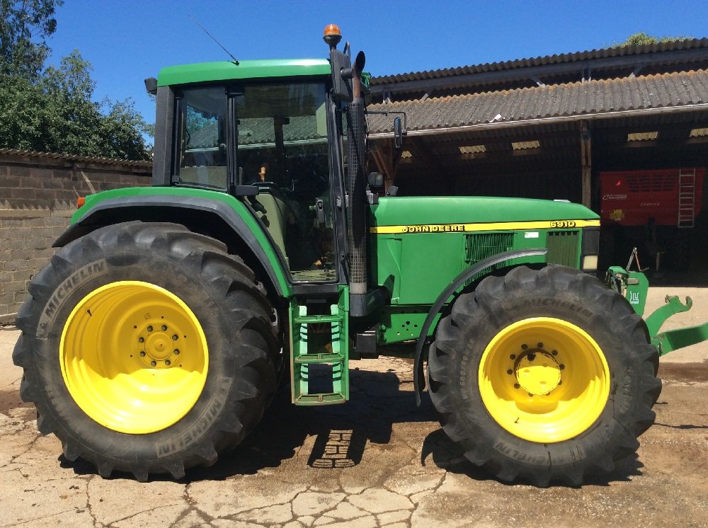

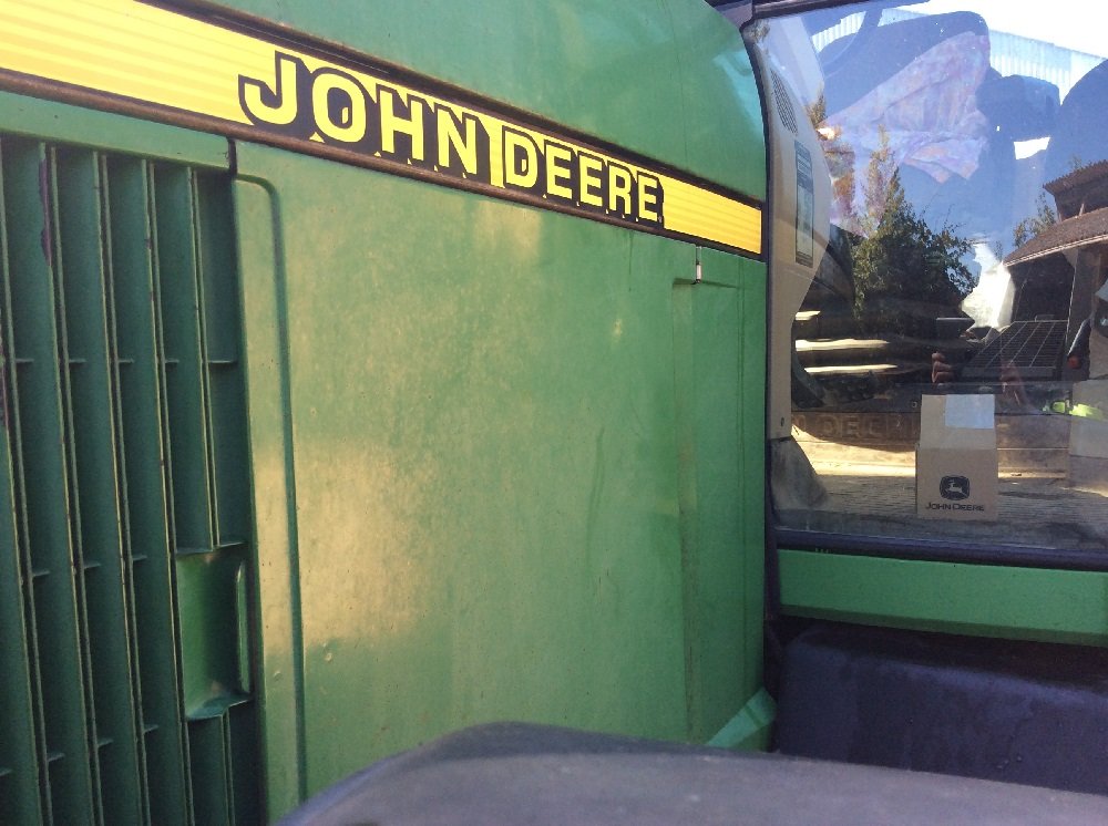

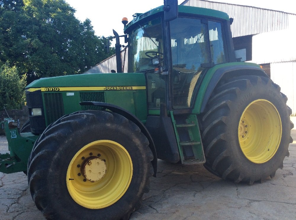

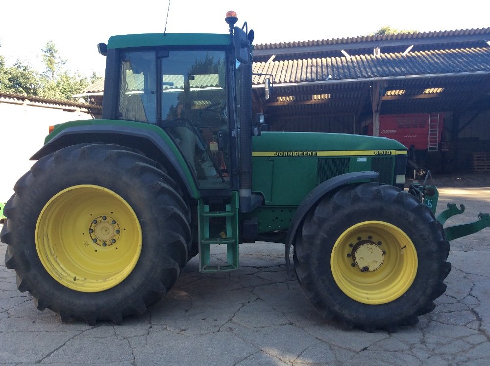

De retour de vacances, j'avance sur ce 6910.
Après la présentation, on passe au lavage.

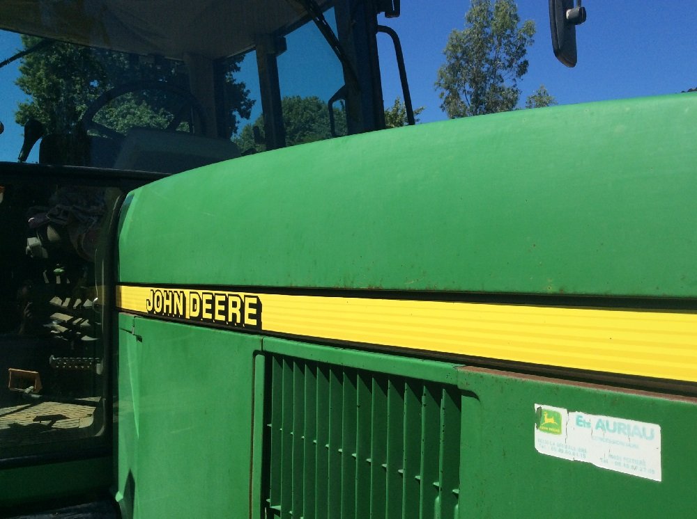

D'un peu plus près :

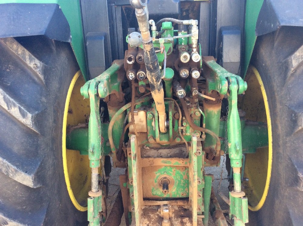

La partie relevage :

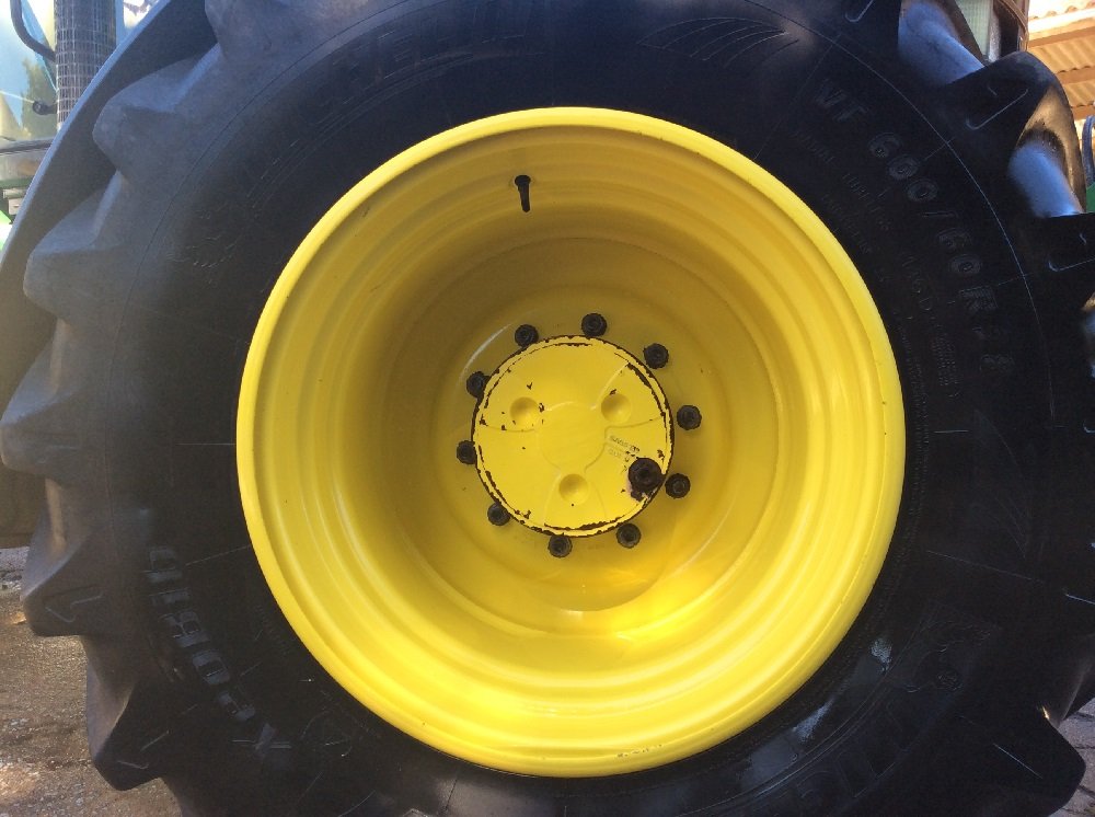

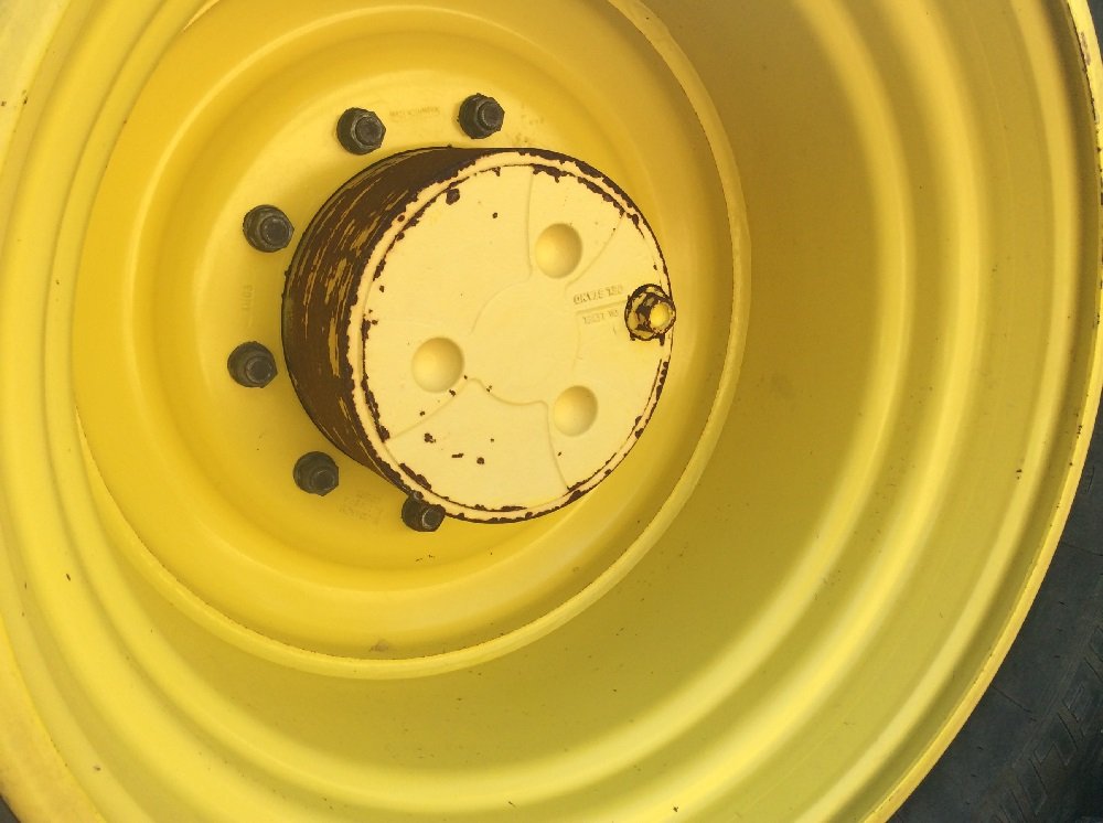

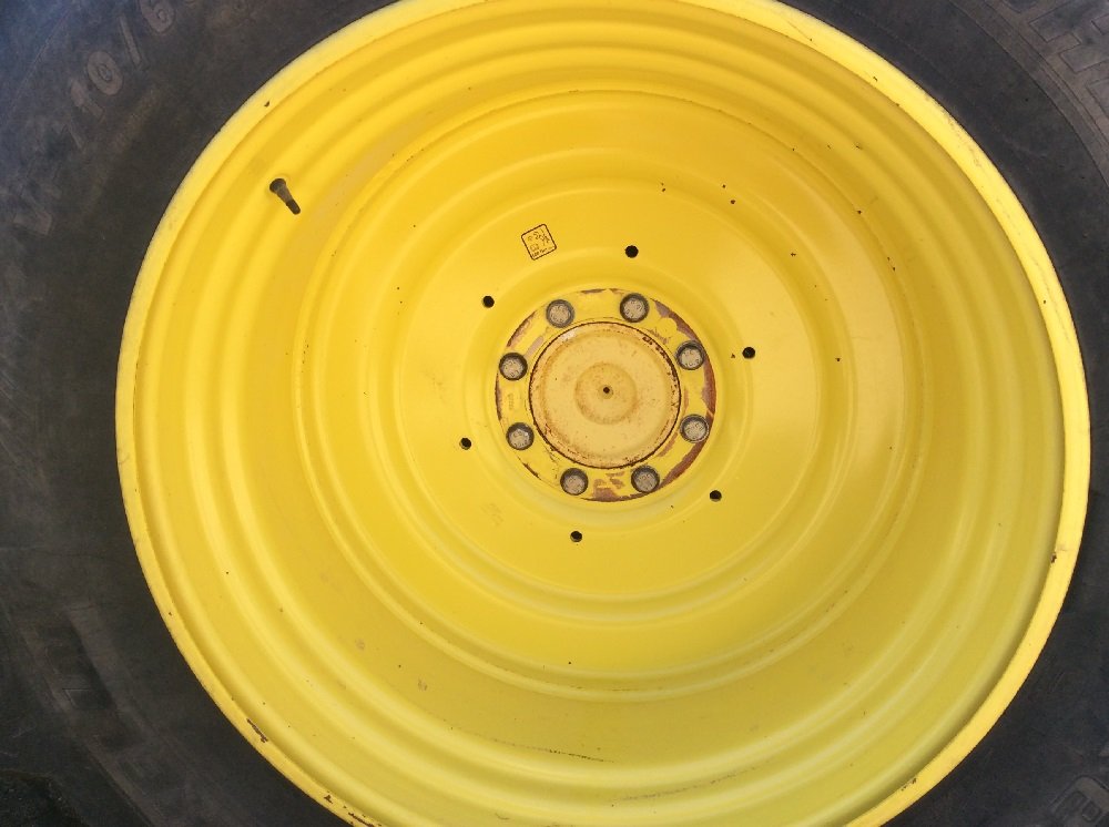

Les jantes :

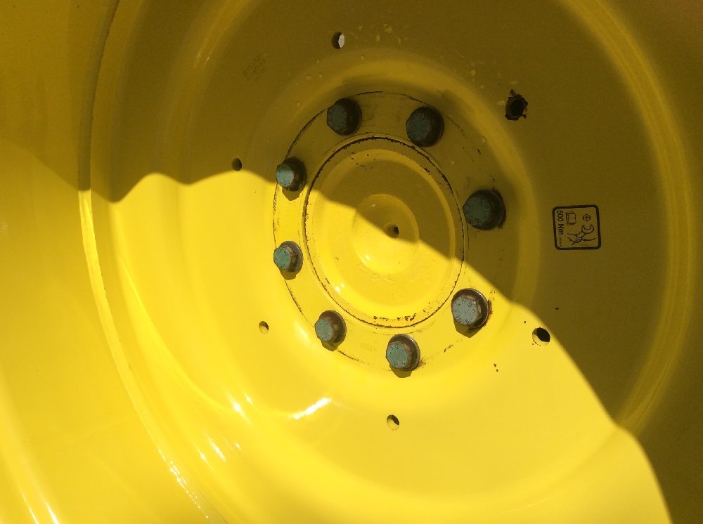

Un peu de décoloration au niveau des réducteurs et arbres

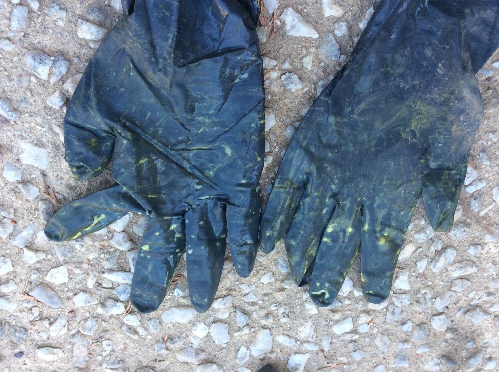

J'ai donc consacré du temps à désoxyder (retirer le voile de peinture terne) sur les roues.

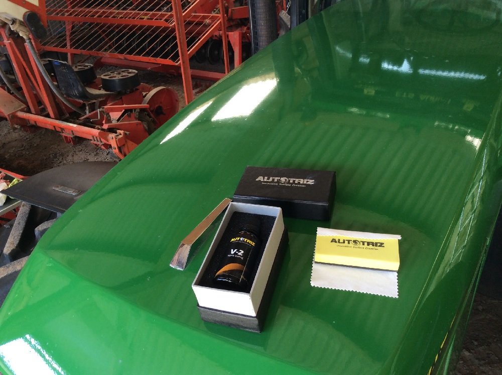

La protection céramique te forme une "couche de verre" en surface et celle-ci est durable de 6 mois à 5 ans selon produits et donc nul besoin de faire quoi que ce soit entre les lavages.
C'est l'utilisation de certains produits ultra acides qui décapent à mort qui peut du coup altérer la céramique. Utiliser simplement de l'eau ou produits de lavage basiques à neutre et c'est tout.

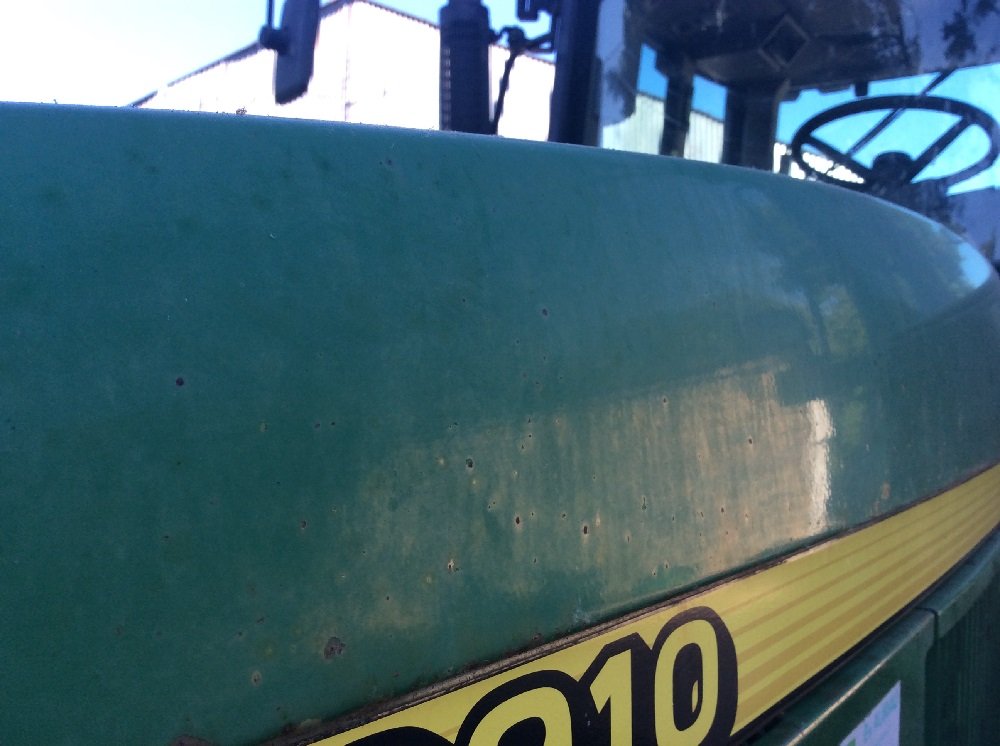

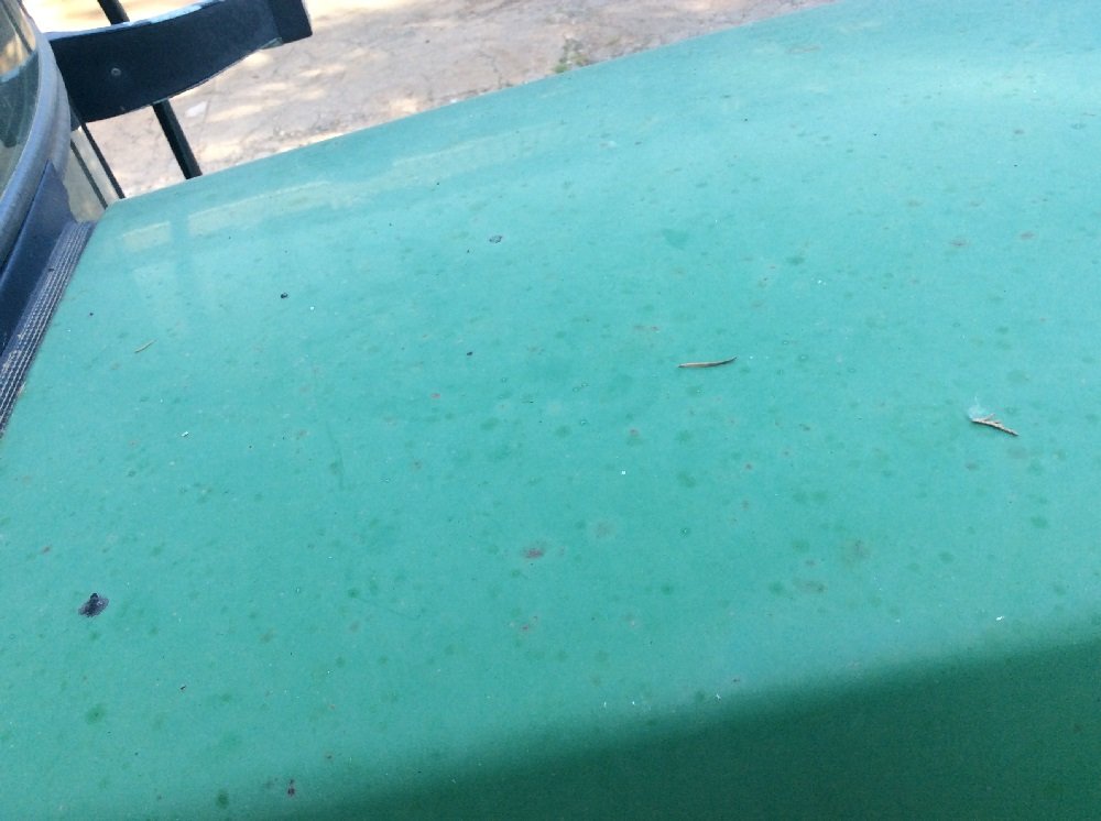

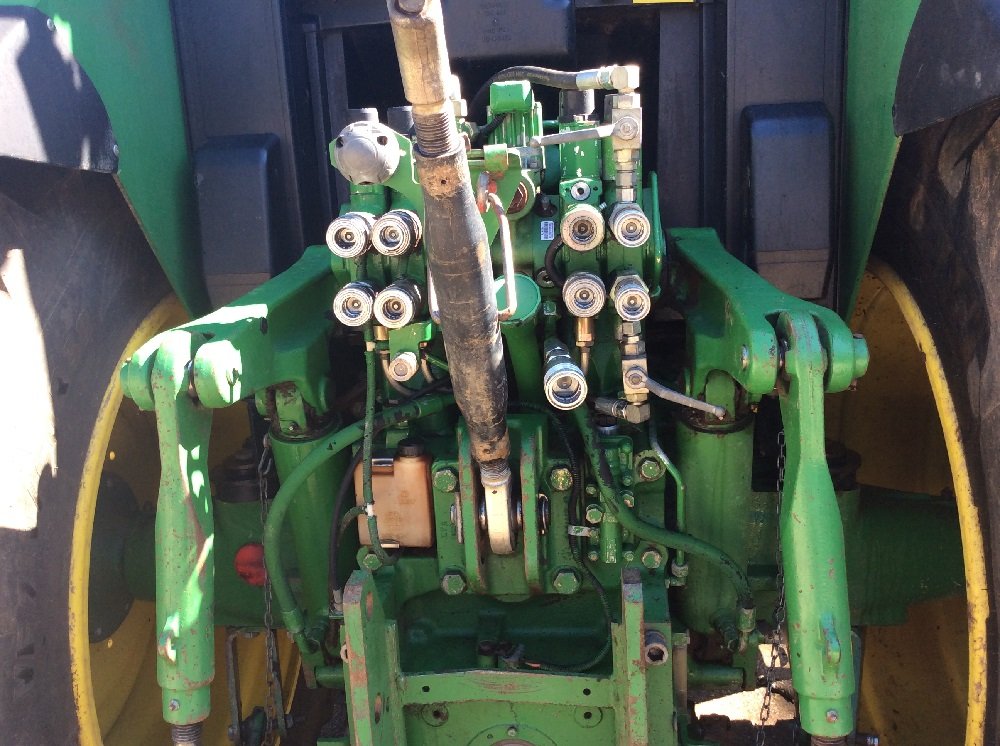

On poursuit la rénovation de ce 6910...

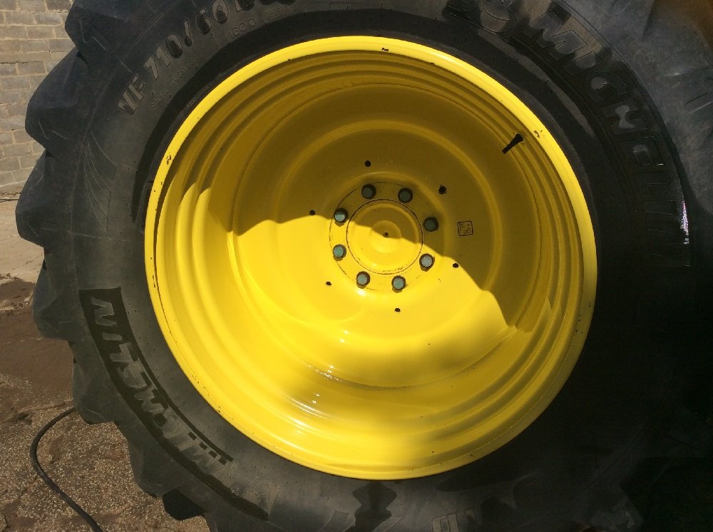

Voici la preuve que la peinture terne en surface se retire :
Cela permet d'avoir des jantes et réducteurs de la même teinte et par la même occasion retirer de la rouille se surface pour les préserver.
L'arrière dégraissé et gentiment (nhp pas trop proche) rincé.
Avant / après :
Et vue du tracteur après ce lavage approfondi :
La brillance a disparue avec les années...
C'est très propre, il n'y a plus qu'a passer à l'étape suivante que je ne présente plus ! :D

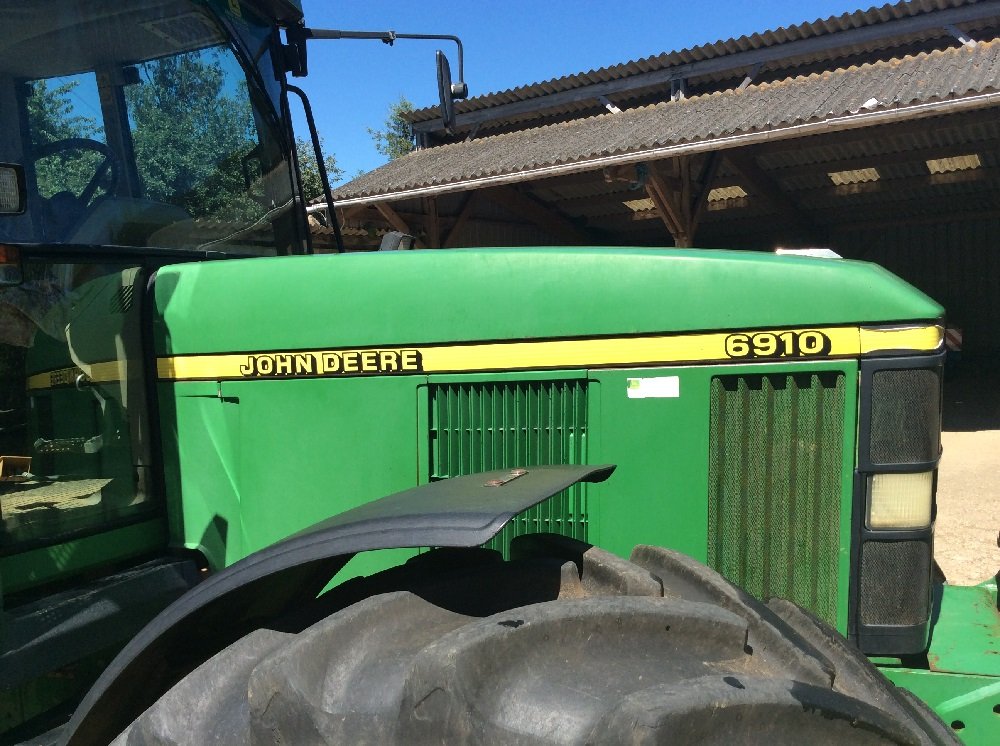

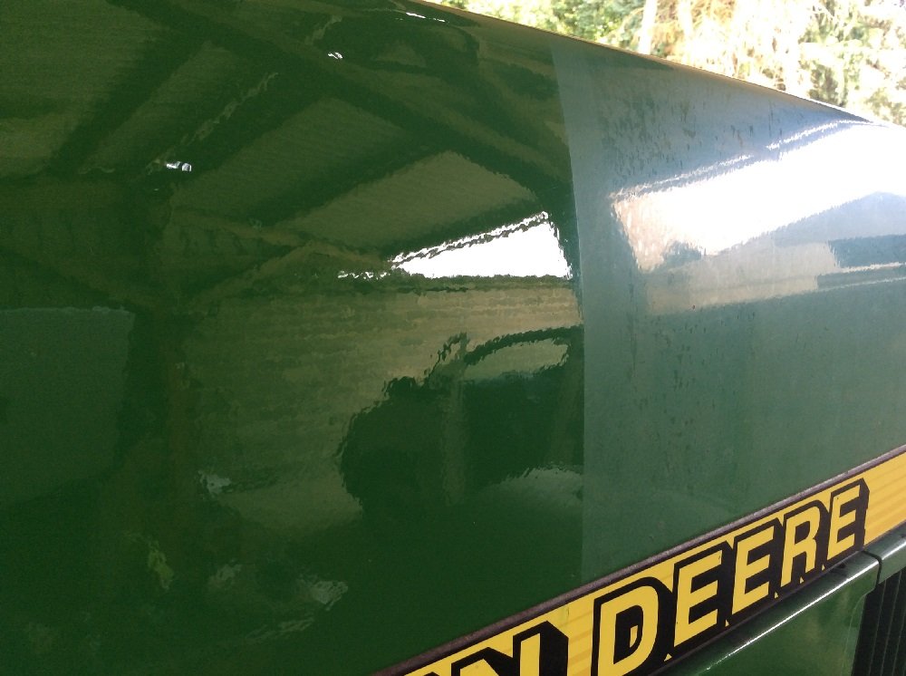

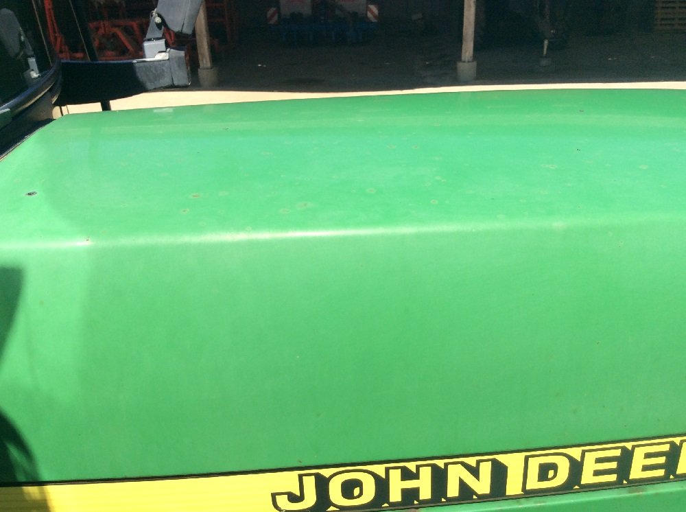

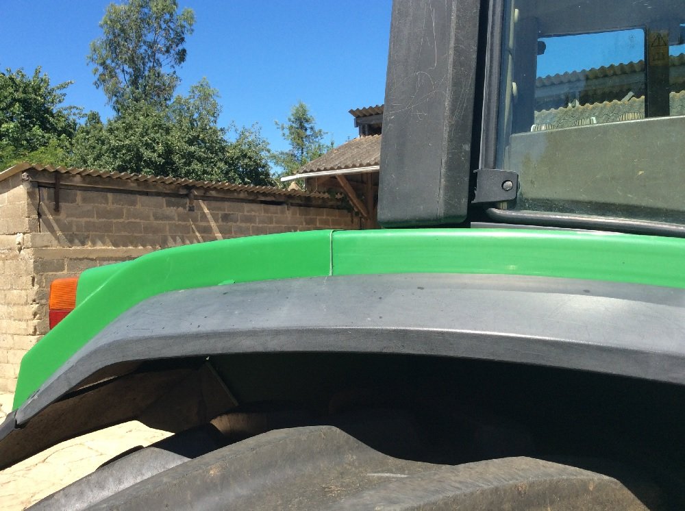

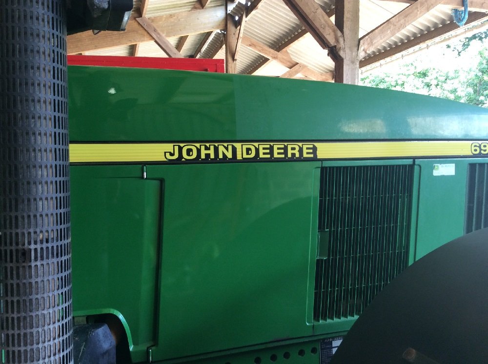

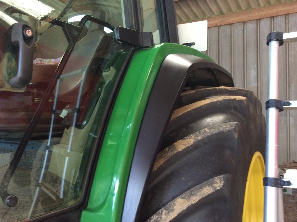

Une petite vue des ailes et montant de cabine AR :
Puis on se met à l'ombre pour travailler efficacement !

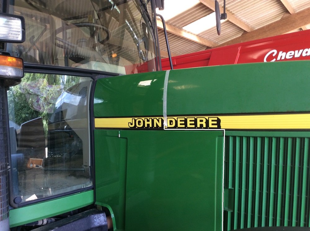

Lustrage en 50/50 :
Ca encourage toujours :D

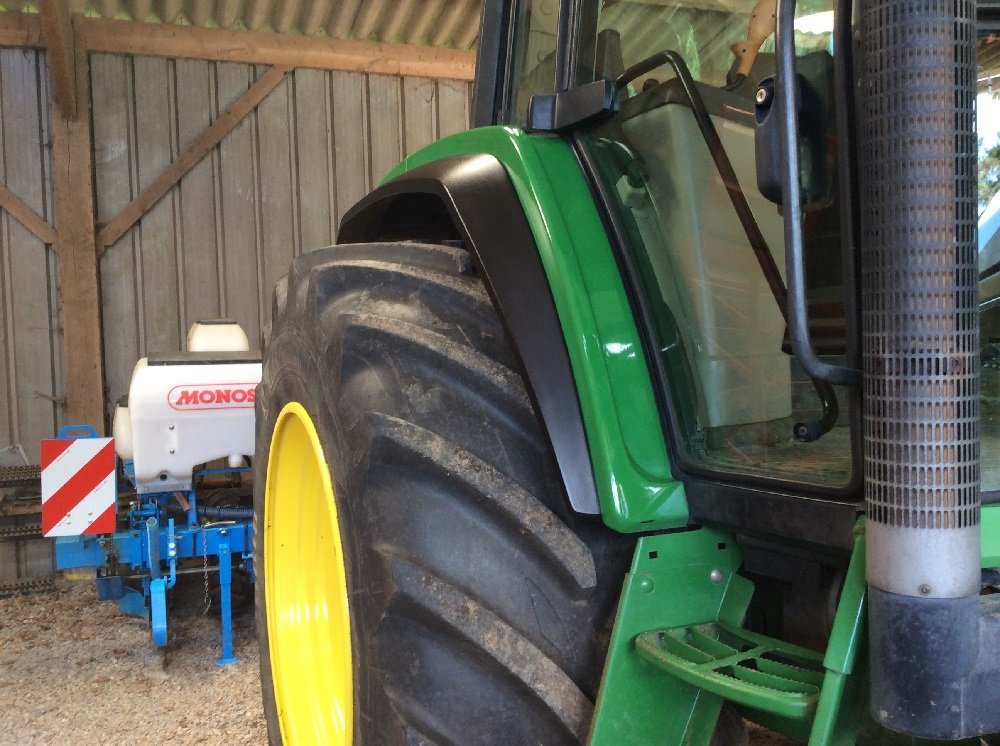

Lustrage et rénovation des plastiques :
Et pour "sceller" durablement le résultat, un traitement céramique de la bête.
A suivre une fois encore pour celui-ci !
