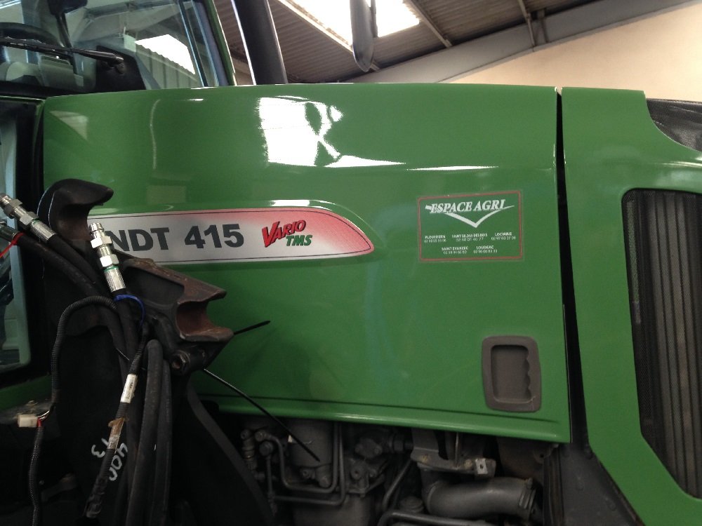

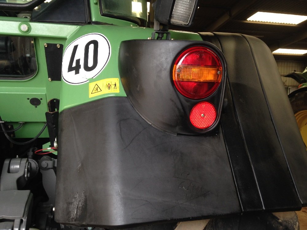

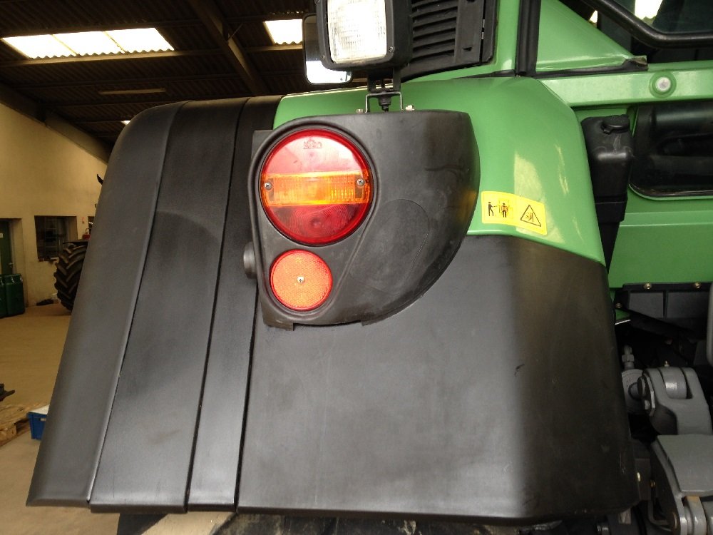

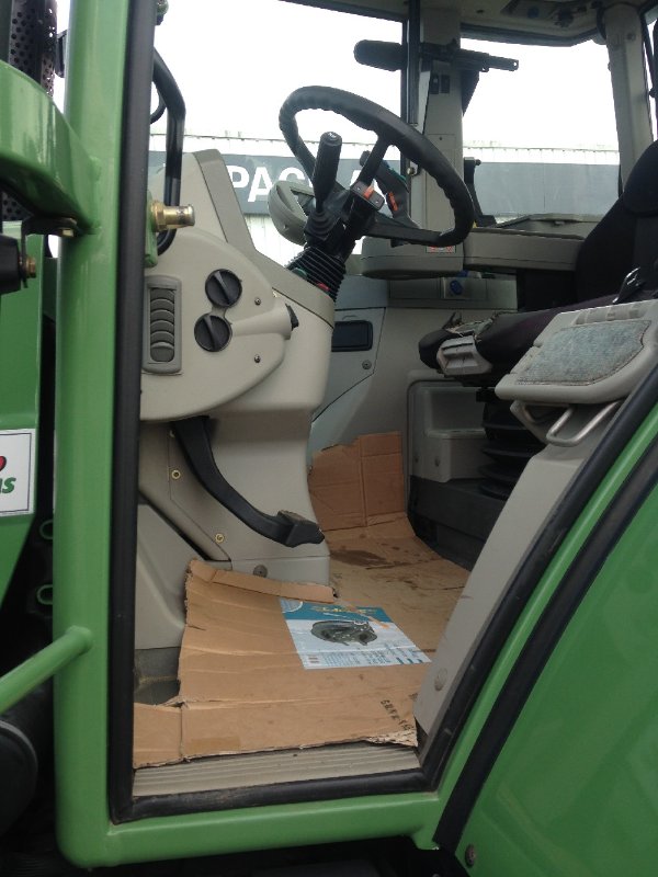

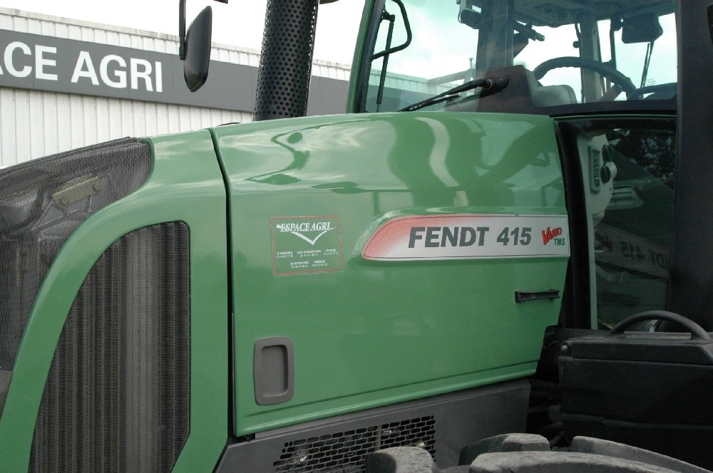

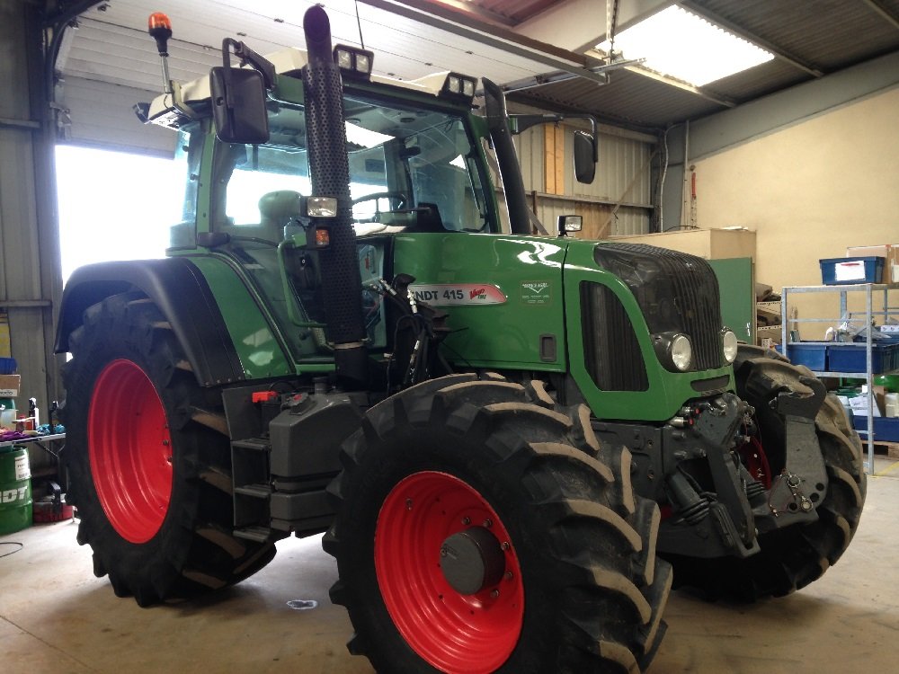

Salut à tous,
Voici le résultat de la rénovation de ce Fendt 415.
Traitement des plastiques (a l'exception des extensions d'ailes neuves) . Le produit n'était pas sec lors de la photo.
Traitement antirouille de la grille de calandre puis re-siglage avec un des techniciens de l'atelier.
"Glossy" ce p'tit Fendt ! :D

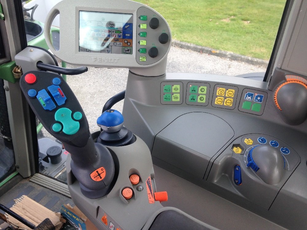

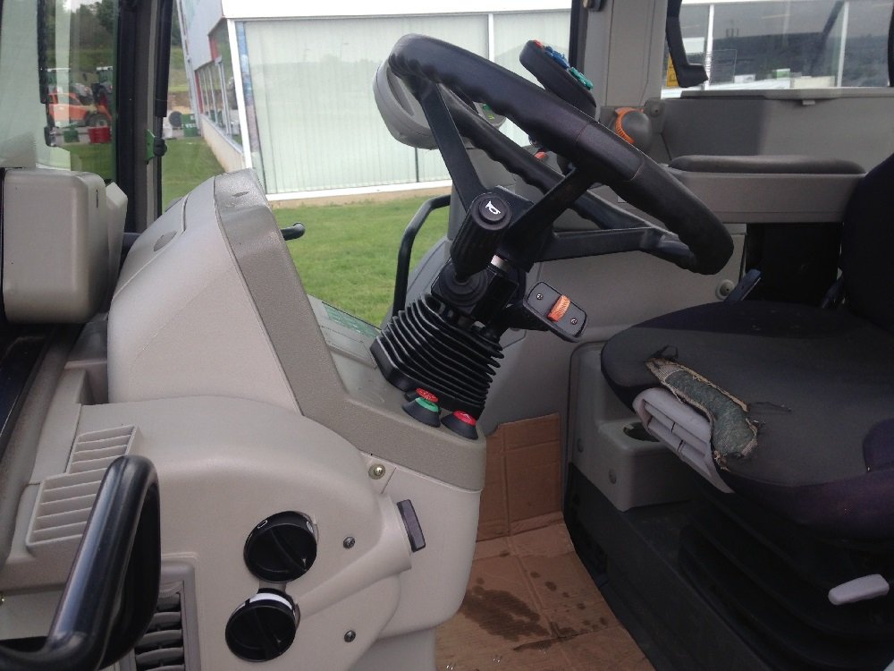

Un tour dans la cabine :

Salut Fabien,
Il est vraiment magnifique ce 415, on croirait qu’il est neuf ! Tu fais toujours du super travail ! 👌
Merci l'ami :) ! il présentait bien à la base ce qui permet de s'approcher d'un aspect neuf avec une bonne prépa. Et puis résultat sublimé par le soleil !
A+
Treker a écrit : Oui, chouette rendu au final!
Pourquoi un bati de chargeur à droite et pas à gauche?
Démonté pour les travaux?
Salut Treker,
Oui tu as bien la bonne réponse. Le matériel était en prépa mécanique également.
Mais c'est vrai que si les bâtis de chargeurs étaient systématiquement démontés, ca m'aiderai un peu :D
Merci a toi
A+

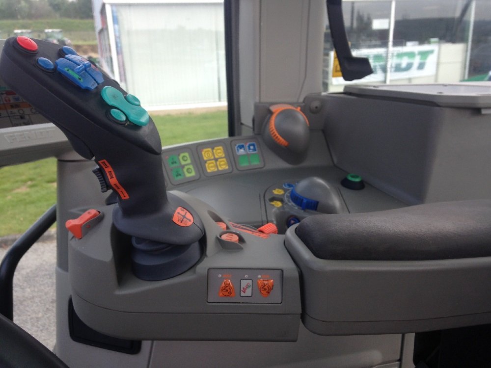

hugo12 a écrit : Pour la cabine visio je l’avait sur un 714 com 3
Il avait fait le sima avec un chargeur 5x90 en 2010 ! Pour attendre la sortie des scr
Salut Hugo, c'est drôle j'ai aperçu un 714 avec la cabine Visio cette semaine ! donc oui il n'y avait pas que les 400. Bien faite (d''un aspect qualitatif) la cabine je trouve.
Les SCR ont mis la barre haute en terme de visibilité ! et ca standardise la production...
A+
