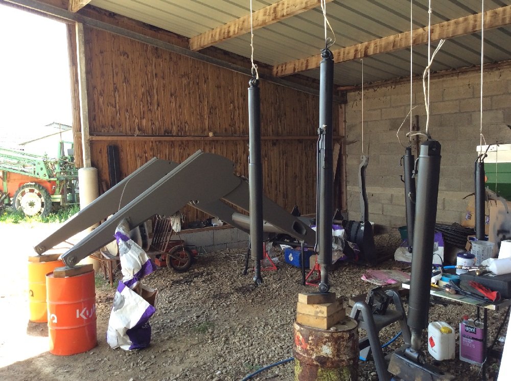

Une surface saine (pas de rouille ou impacts) sur l'ensemble du matériel :

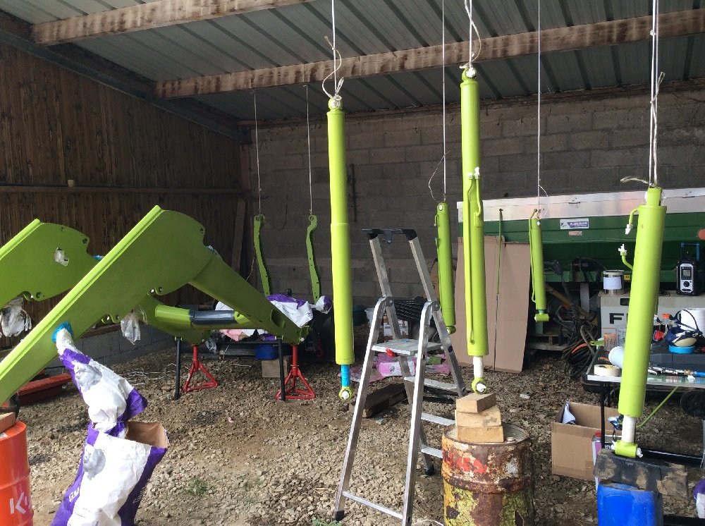

Nous avons également procédé à la pendaison (le terme est violent mais j'ai pas trouvé mieux
) de tout les vérins et des béquilles à la charpente.
J'ai été obligé de caler par le bas certains vérins qui par la descente de la tige faisaient sortir (et couler le fût de vérin) l'huile contenue. Ca doit être une sorte de vengeance du vérin à ses bourreaux...

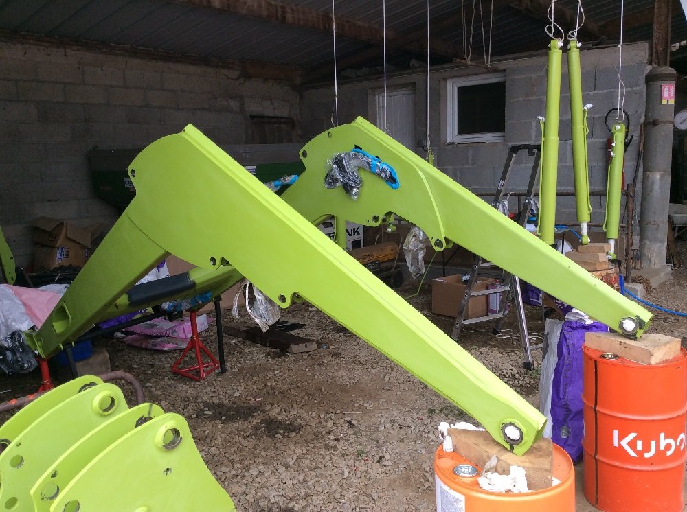

#329Ce chantier était prévu et organisé, bien heureusement !
#330Salut à tous (et à toutes peut être) !
Suite de ce chantier métamorphose de chargeur !

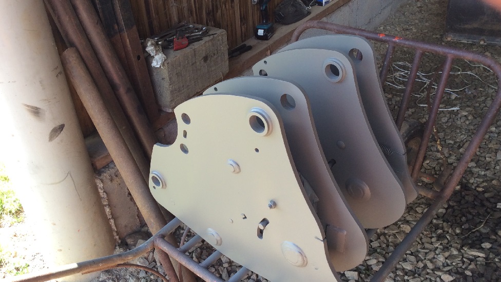

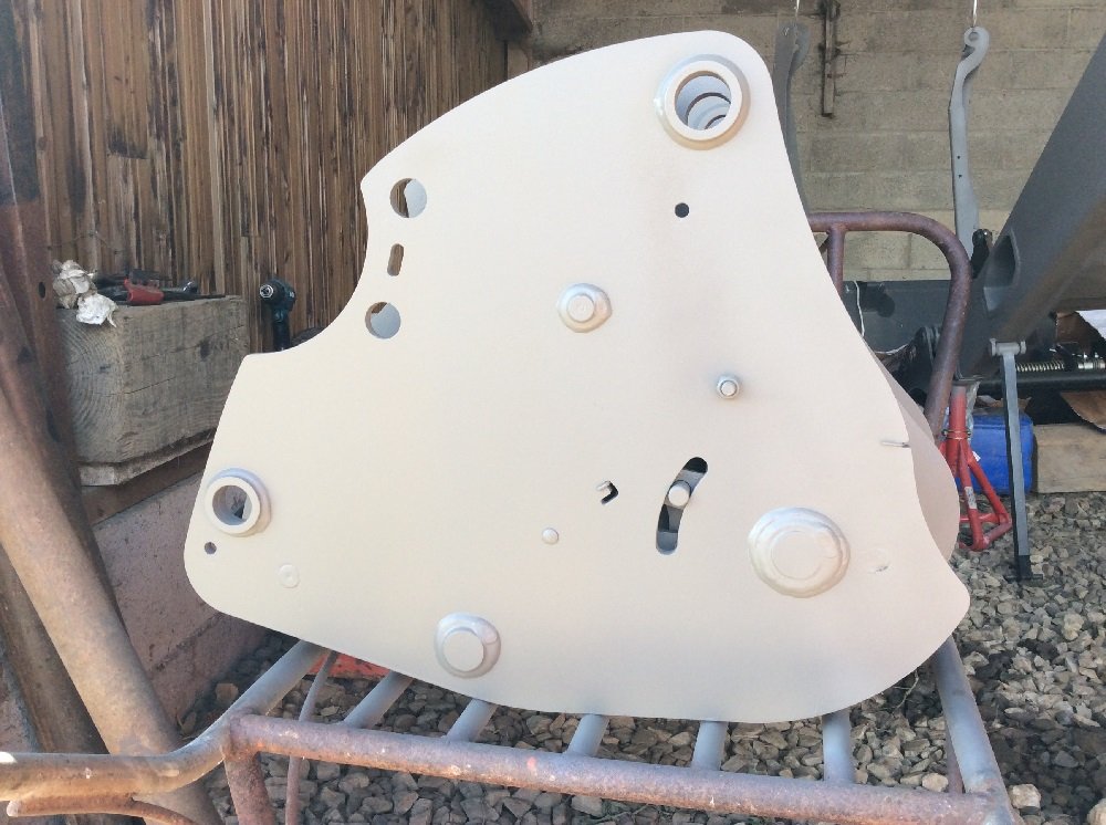

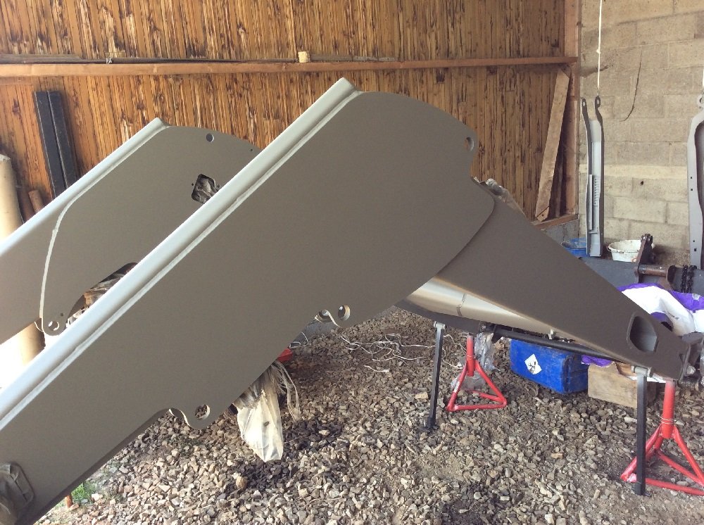

Donc une fois tout dégraissé, poncé (légèrement), et caché, on passe aux choses sérieuses !
C'est la première couche donc pas d'panique, on recherche pas la perfection ! L'essentiel étant de couvrir au mieux les surfaces mais en évitant...la maudite coulure !
Donc un gris anthracite pour les vérins et tout le reste en gris "titan" Mx, le tout en époxy.

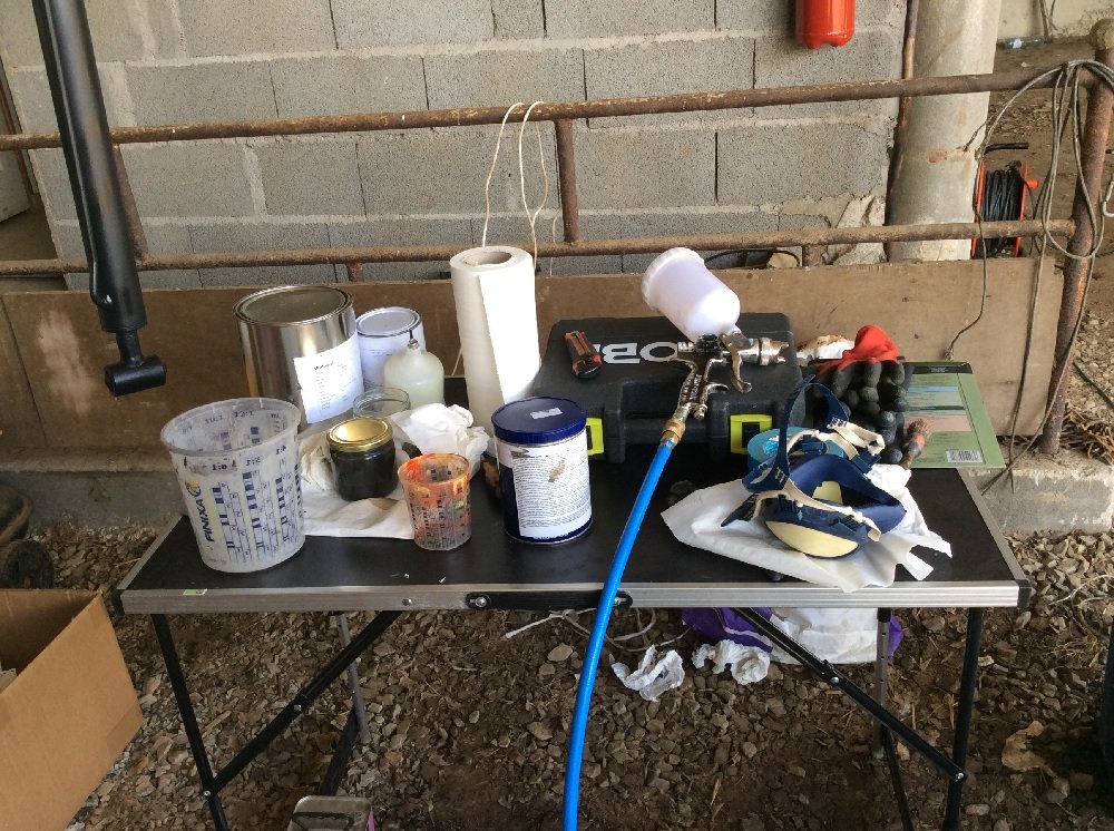

Préparation de la peinture (laque, durcisseur, diluant), réglages et essais du pistolet sur un carton et c'est parti !!!
Pas facile d'envoyer la peinture partout sur les platines d'accouplement mais en y mettant un peu de volonté, ca passe
Très pratique cette brouette pour ca ! Je précise qu'elles étaient impossibles à pendre...bien trop lourdes !

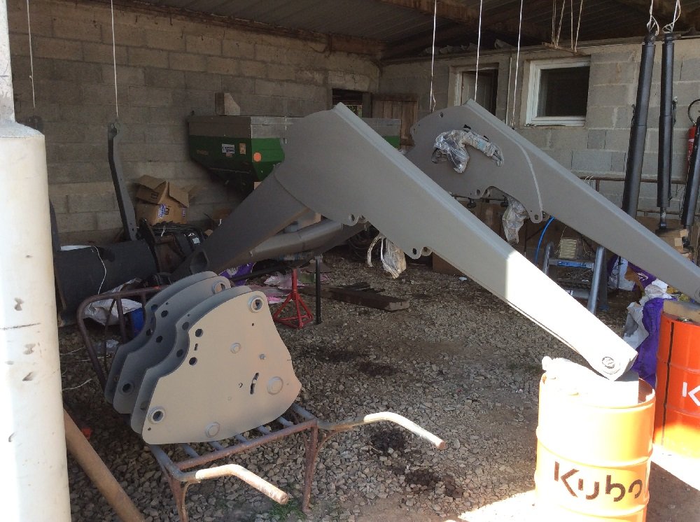

Puis il y a eut la deuxième couche réalisée le lendemain.
Les conditions climatiques étaient pas forcément bonnes pour la première couche, car averses et un peu de vent.

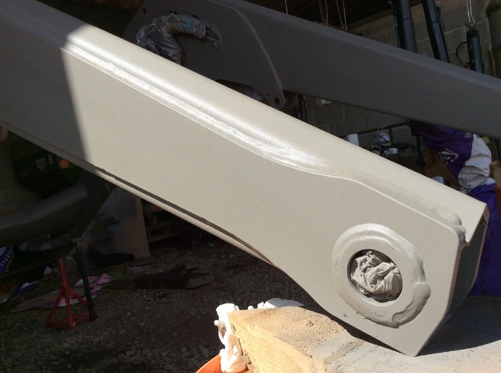

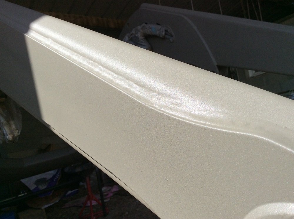

La peinture "gris Titan" de chez Mx est une peinture dite "texturée" et c'est hyper agréable à utiliser !
d'un peu plus près pour voir l'effet texturé :
A la deuxième couche, c'est l'uniformité qui compte le plus mais Il faut aussi veillez a bien ouvrir l'oeil pour voir si il y a quelques endroits non ou mal atteints lors de la 1ere couche.
