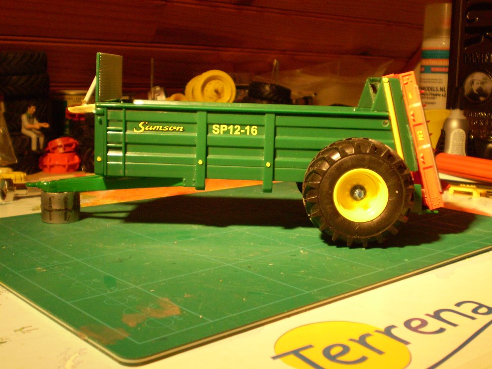

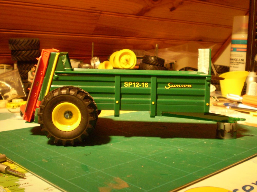

J'ai donc commencé tranquillement par les roues: je part sur un mélange de :
- Jantes de moissonneuse batteuse John Deere t670 SIKU.
- cache moyeux de benne MAUPU Réplicagri.
- Pneu de Krone bigX UH.

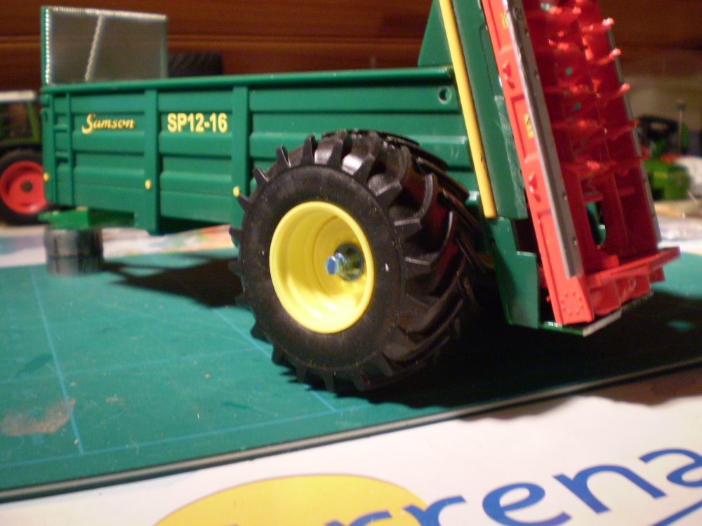

Le résultat me plait bien ! Une fois la voie réglée (axe de l'essieu de la t670 recoupé), c'est nickel !

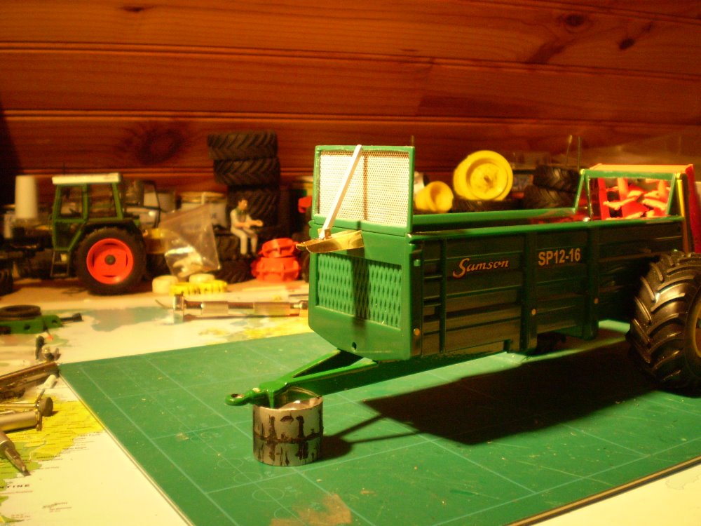

On passe ensuite à la modification de la grille de protection : je démarre donc la Dremel et je découpe l'ancienne grille en plastique en prenant soin de de conserver le faible encadrement (le plastique est très cassant, il faut faire gaffe à ne pas tout casser comme un gros bourin...)
Mise en place (à blanc) d'une grille plus réaliste sur le cadre que j'ai conservé. Ensuite , on passe à la réalisation du support placé au dessus de la flèche, servant à maintenir la grille de protection : j'ai choisi de travailler avec du laiton, pour la robustesse. Du coup j'ai taillé la pièce dans un profilé rectangle creux, soudé à l'étain deux petits morceaux de profilés rond dessous, percé deux trous dans la caisse de l'épandeur, pour ensuite fixé le tout solidement : là ça tient ! Et puis un bout de profilé styrène carré pour faire la liaison, et c'est bon !

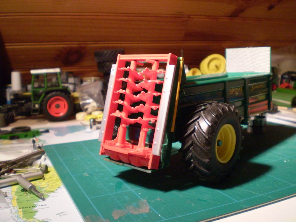

Ensuite, Il m'a fallu faire un peu de découpage au niveau de la partie "hérissons" pour y incruster un tablier d' épandage de l'épandeur promodis UH : le plastique est toujours très cassant, il faut y aller tranquillement...Le tablier est fixé à blanc, il y a encore du boulot pour le rendre conforme au 1/1.
