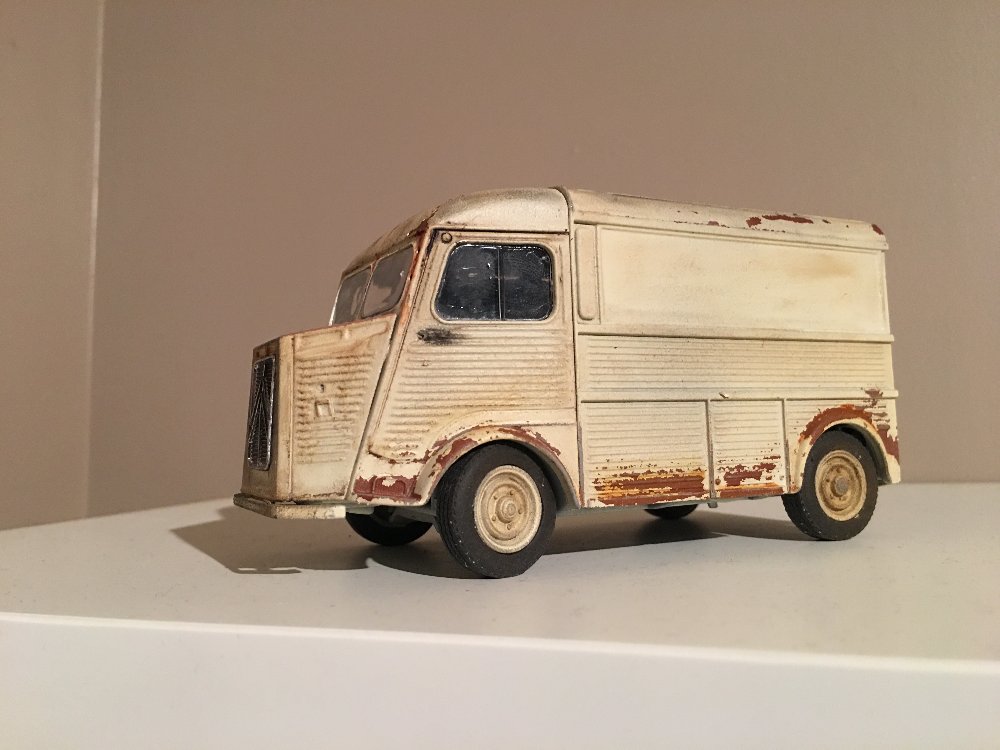

Voila je vous présente une patine réalisé en une nuit la veille de l'expo de Fontaines ! Pourquoi en Une nuit : Ce tube est un cadeau fais pour mon grand Ami Diamond a qui on lui avait trouvé le surnom de Loulou La Broc donc il lui fallait un véhicule digne de ce nom !!!

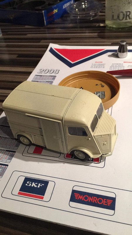

Alors pour commencer on démonte la bête on sable le tout et un coup d'appret (cela a été en début d'aprem)

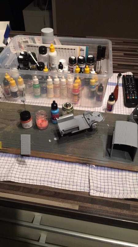

Ensuite après un bon repas, le temps de couché les nenfants et la mère on attaque les choses sérieuse :
des pièces de différentes couleurs, pour faire croire à une reconstitution de l'engin avec des pièces d'ici et la trouvé en casse !!!
Un peu de rouille
et ensuite passe du chipping effect (laque à cheveu)

Et ensuite j'ai fais des traces de rouille, des trace des salisures, appliqué quelques pigments ici et la !! Et il est 4h du mat le projet s'arrête ici ! le Lendemain je lui colle un jolie soc en chêne (pas de photos si des personnes en possède je suis preneur)
Et voila Merci
