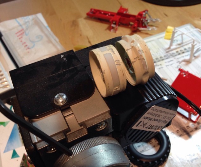

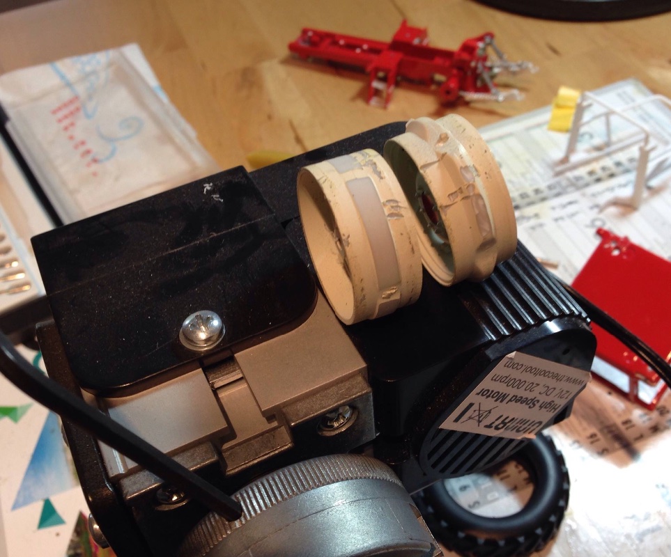

Le temps que la peinture sèche, on procède à l'usinage des jantes pour en faciliter le remontage des pneus.
Ca prend quelques minutes et le travail est facile à réaliser, et ça évite de s'abîmer les doigts si on avait la riche idée de prendre le scalpel.
Pratique ce tour miniature !

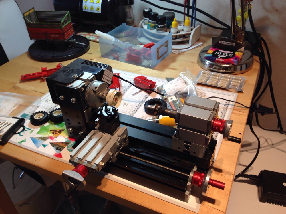

#38Sympa le petit tour, c'est de Lamarque woodworker ?
Merci pour ton topic, cela rappel des souvenirs

#39Voici la réponse !
Différentes configurations possibles mais vaut mieux choisir au départ ce que l'on souhaite et autant choisir le tour. Si on veut une fraiseuse d'appoint ou une perceuse à colonne, Proxxon propose ce qu'il faut.
Seule ombre au tableau : il faudrait rajouter un variateur de vitesses pour réduire le nombre de tours / minutes.
Facile à utiliser, ça rend hyper service !
Kenavo.
Bill

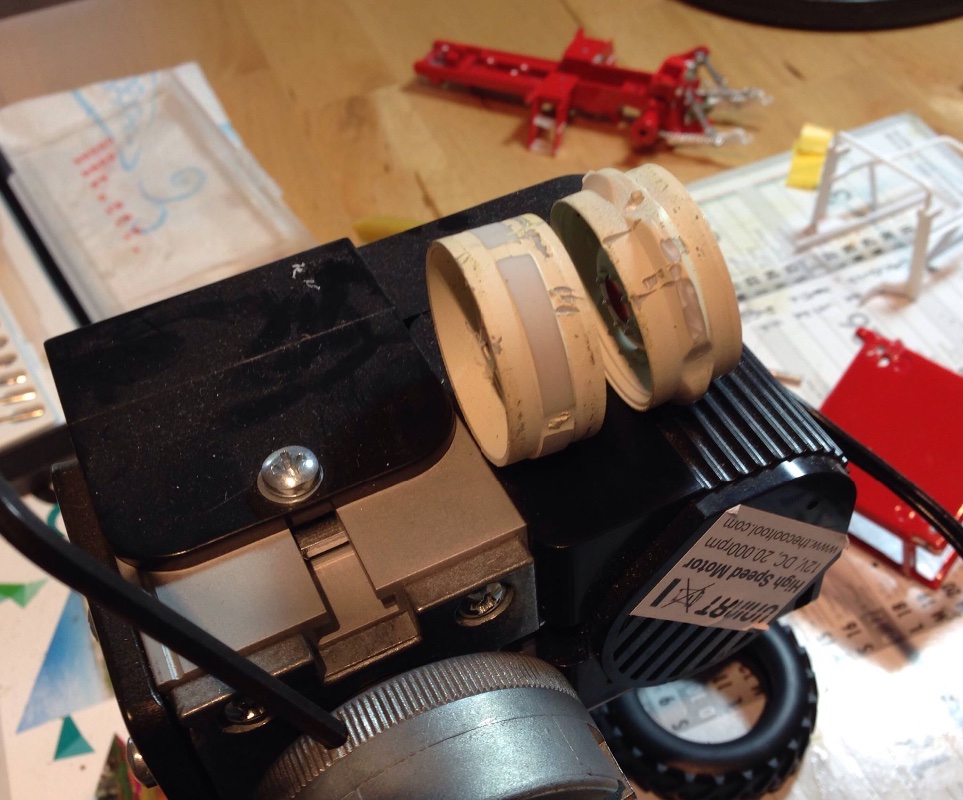

#40As tu des photos de comment tu tiens ta jante dans les morts du Tour ?
