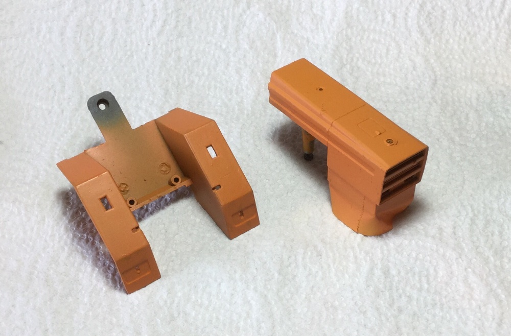

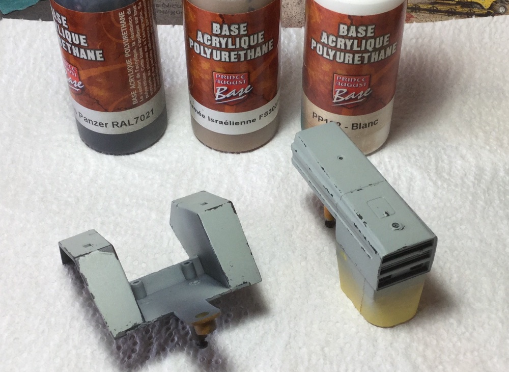

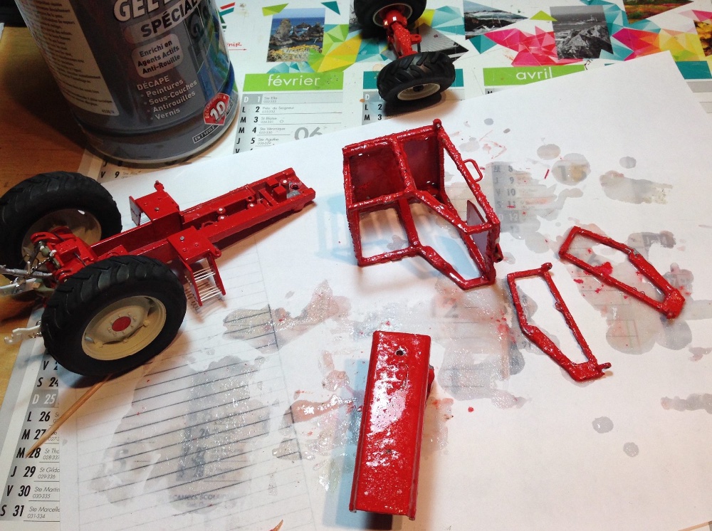

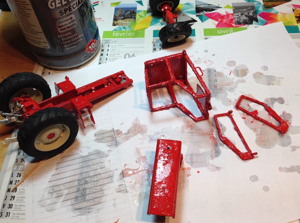

Une fois le montage et les modifications faites, il est enfin l'heure de décaler l'épaisse couche de peinture. Je jais encore à l'ancienne alors qu'il existe des alternatives plus rassurantes et moins toxiques ! On envisagera l'achat d'un pistolet de sablage à l'avenir ou alors, on a recours à la sous-traitance auprès de gens équipés :cool:
Jabots que cette méthode a so résultat mais faut avoir un espace très aéré pour limiter l'intoxication. Bref, une fois les pièces décapées, on procède à un soigneux lavage au liquide vaisselle, armé une brosse à dents pour être sûr de bien dégraisser les surfaces à condition d'être prudent sur les éléments fragiles.
On laisse sécher un certain temps en attendant de passer la première couche d'apprêt à l'aérographe, indispensable pour ce genre d'opération pour conserver la précision des pièces.
La teinte "gris panzer" convient parfaitement à cet usage, en peinture acrylique bien évidemment. Peu importe la marque car elles sont généralement composées de la même façon : Prince August, Vallejo, Mig, ... Le choix est pléthorique.
On procède en couches très fines pour éviter les coulures et garantir un travail de qualité.
La suite plus tard.
Bill.

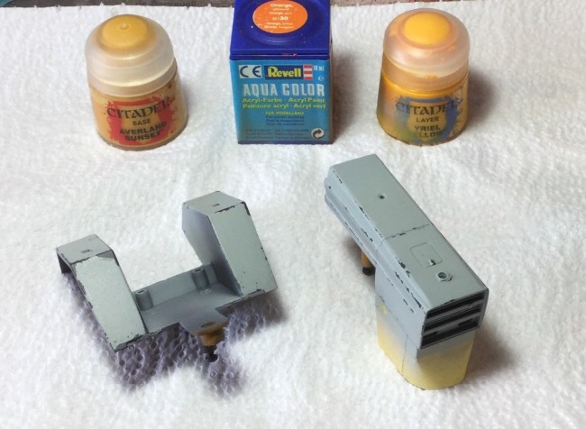

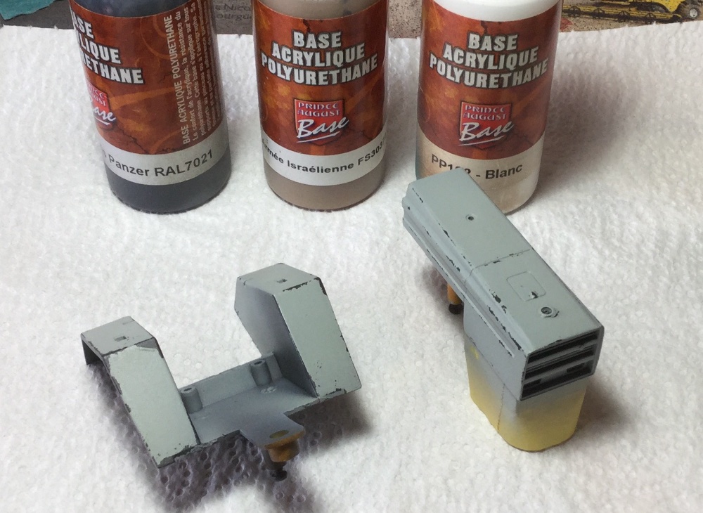

Le capot reçoit sa teinte de base en gris foncé pour lui donner toute la profondeur nécessaire, le tout à l'aéro pour gagner en finesse. On laisse sécher un long moment pour s'assurer qu'elle adhère bien sûr le metal car la suite va requérir des opérations parfois un peu après et rudes ...
On va utiliser la technique de la laque pour créer des effets d'usure et de frottement. Le principe est simple : on pulvérise la laque en couches très fines, puis on peint à nouveau et on finit par décaper avec un peu d'eau tiède et un pinceau.
À partir de ce moment-là, le compte-à-rebours est lancé et il ne faut pas surtout par traîner car la réaction chimique a une durée d'action limitée :clock:
On recrée donc une teinte claire qui représente la couche d'apprêt sur le modèle réel.
On applique rapidement la peinture à l'aéro et on laisse sécher quelques secondes.
On entame la peinture avec l'eau tiède : le pinceau redéfinit les angles et les formes caractéristiques des capots et des ailes.
Une fois le décapage de précision fini, on laisse sécher quelque temps.
On réitère l'opération pour la teinte orange que lon crée à partir de teintes rouge, jaune et orange, toutes acryliques bien évidemment...
Kenavo.
Bill.

On commence par l'apprêt de base ...
Futur orange Renault...

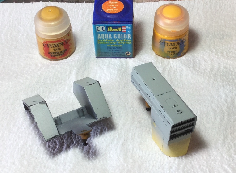

Une fois l'apprêt suffisamment sec, on applique une couche de laque à nouveau sur le capot et les ailes en couches très fines pour obtenir la teinte orange désirée. On crée à ce moment des variations de teinte, des déclinaisons claires et foncées de la couleur orange originelle. En clair : un orange de base, un orange plus clair et un orange plus foncé. C'est le minimum pour obtenir un premier travail de variations.
On se presse un peu car la réaction est à durée limitée. L'acrylique séchant très rapidement, on procède au décapage à l'eau très rapidement comme à l'étape précédente.
C'est une technique, on va dire simple dans le principe d'application, et compliquée dans la réalisation car il y a une part d'incertitude liée au timing, aux marques de peintures utilisées, à l'épaisseur des couches, à la transparence des couches, ... On a surtout intérêt à avoir le résultat en tête car sinon, c'est le désastre assuré et retour à la case départ !
On peut se permettre de décaper à condition que se soit du métal mais si les pièces peintes sont en plastique ou Evergreen, là ce n'est plus la même histoire ...

2 ou 3 ch'tites questions : L' effort fait à l'étape "apprêt", est "caché" par le orange de "base" ? pourquoi tant d 'effort ? ça parait bien compliqué tout cha' !
sur la dernière photo ,tu as donc "3" teintes de orange déjà appliquées ? ( base + clair et "foncé" ) ...heu, ça parait "discret" ( du moins sur cette photo) Effet d 'optique ?

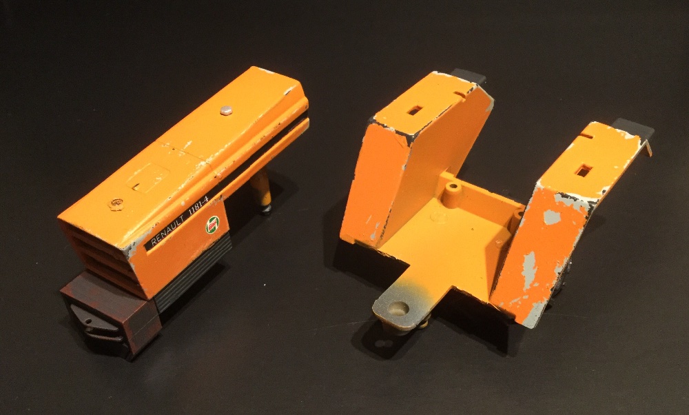

On a décapé la peinture orange av c l'eau tiède en prenant bien soin de ne pas tout arracher au passage. On fait alors ressortir la couche de cœuleur ocre en restant réaliste dans la peinture éraillée. Le travail est vite galère si on a loupé la phase de la laque ... S'il y a trop de laque, la peinture part par plaques, s'il n'y en a pas assez, il faut sortir la disqueuse !
Une fois la peinture sèche, on procède à la pose des décalcomanies pour égayer la monotonie de la couleur dominante, et quelques marques d'hydrocarbures fera parfaitement l'affaire. On laisse sécher un long moment pour que les décalcomanies adhérent bien au support, puis on termine par une couche de vernis mat ou satiné.
Les variations de la teinte sont subtils mais une lumière blanche saurait montrer les nuances.

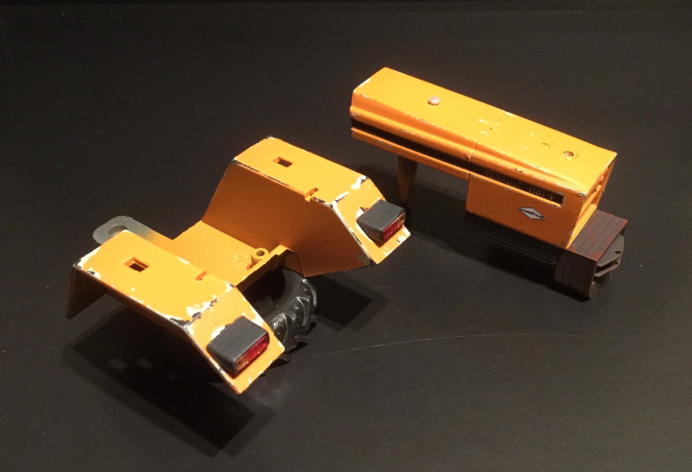

Une autre photo pour juger du premier travail de coloration et on devine déjà bien qu'il s'agit d'un Renault ! Ben évidemment seraient vite tenté de dire certains ... Ce n'est pas toujours le cas davoir cette certitude quand cette phase de peinture de base n'est pas convainquante !
A ce stade, il est encore possible de retoucher à l'acrylique soit au pinceau, soit au pistolet si tant est que lon n'est pas appliquer la couche de vernis qui stabilisera l'ensemble de la pièce, y compris les décalcomanies. L'autre intérêt de ce vernis est d'harmoniser progressivement les couleurs entre elles et créer une ambiance propre au modèle.
Si on peut éviter de repeindre par dessus par la suite, c'est l'idéal car toute intervention à partir de maintenant marquera forcément l'aspect de la pièce ... En clair : si vous faites une retouche, de surcroît un peu / beaucoup / mal maîtrisée, cela se verra comme le nez au milieu de la figure ! ... A moins d'être pékinois auquel cas ... :kiss:
Une fois ce vernis appliqué, il convient de laisser sécher au moins une semaine pour garantir un séchage en profondeur. Cest crucial de ne pas se précipiter et du coup, Ca nous laisse le temps d'aller travailler sur une autre projet entre temps ... :cool:
Conseil : un projet "tracteur " réclame du temps et de la patience, et bien trop souvent, l'impatience vient s'en mêler avec tous ses aspects négatifs. Soit vous vous laissez envoûter et le résultat, conjugué à une mauvaise maîtrise de la démarche de peinture, assurez que le travail sera quasi nul et sans intérêt. Si par contre, vous arrivez à vous détacher du modèle quelque temps, le fait d'y revenir ultérieurement permet de voir ces erreurs, les manques, les améliorations à apporter, ... D'où la nécessité de se faire des projets parallèles moins ambitieux pour gagner en savoir-faire et en confiance :humm:
Je laisse sécher tranquillement les pièces pendant quelques temps le temps de m'occuper des nombreuses pièces qui viendront compléter le remontage du Renault.
