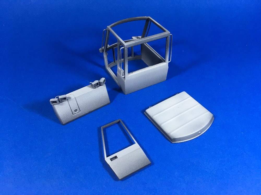

Bonsoir les farmers,

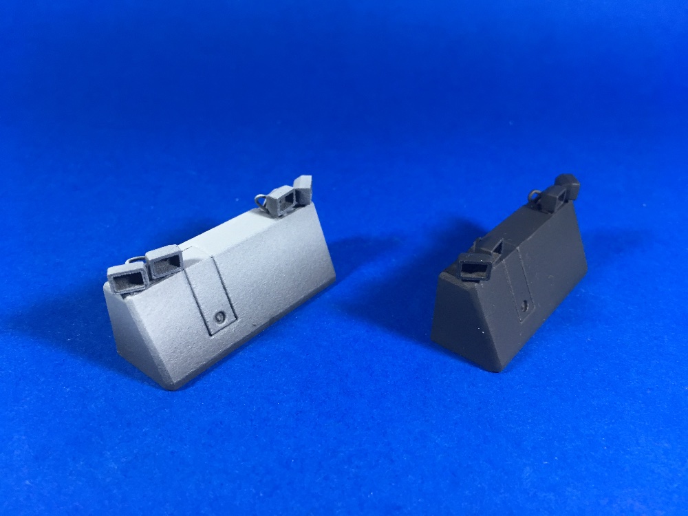

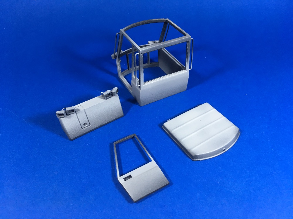

Les vraies difficultés de peinture commencent maintenant avec le travail sur les panneaux de cabine, le capot, la calandre et le capot arrière.
Bien réaliser la peinture zénithale à l'aétographe sur ces éléments garantira l'application du jaune si caractéristique du constructeur américain !
Le résultat est satisfaisant si l'on arrive à maîtriser la pression du pistolet, la viscosité de la peinture, l'effet "double action" de la gâchette, ... Et surtout, éviter les crachotis qui viendraient massacrer ce magnifique gris panzer ... <:O>
Cette peinture ainsi réalisée, on prendra soin de laisser les pièces plusieurs pour qu'elle soit bien sèche à coeur ...
Bill

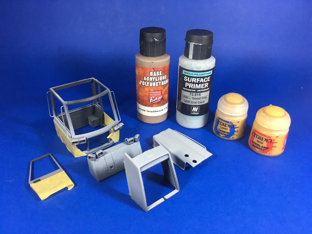

Ça y est, le moment tant attendu est arrivé : la fameuse peinture jaune du célèbre constructeur américain Caterpillar <cool>
Et là, j'entends des voix s'élever : oui mais on fait comment pour peindre du jaune Caterpillar ? ... (monocle)
Il n'y a pas 36 solutions : soit on se dit qu'en utilisant directement la bombe ou en récupérant la peinture prélevée de la bombe, on pourra l'appliquer ... on se risque du coup à foirer le modèle car la pulverisation ne sera pas compatible avec la transparence nécessaire pour mettre en évidence le travail préalable ...
Ou alors, on refait la peinture tout simplement ... <:O>
Pour être sûr, rien de tel que de voir le modèle de visu et d'avoir avec soi un nuancier Pantone. Une fois la teinte vérifiée sur le nuancier, on difpose elors s l'atelier de la teinte exacte pour faire les tests de peinture !
Il n'y a aucune chance de trouver le pot de peinture correspond mais on s'en fout :P
J'opte donc pour un mélange de peintures Citadel jaune Zamesi Desert et Averland Sunset, Vallejo blanc et Prince August beige. Avec ça, on a de quoi faire notre mixture et éclaircir si nécessaire !
Bien évidemment, connaître la texture de la peinture, qui diffère selon les marques, est capital pour savoir où on ...
Bon, on se lance ...
Bill

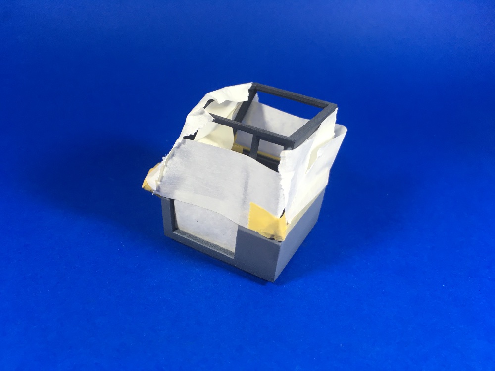

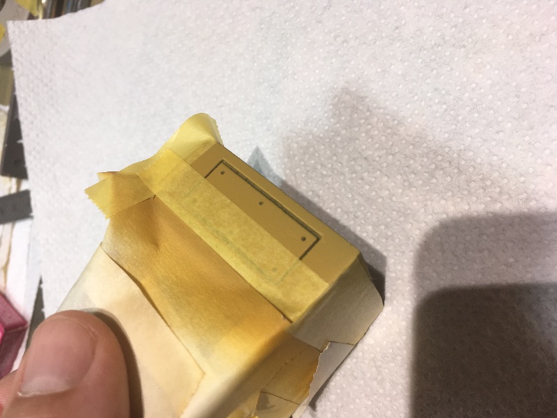

La cabine étant bicolore, le masquage va s'avérer obligatoire et minutieux pour bien aligner la démarcation entre le jaune et le noir !
L'opération est d'autant plus délicate qu'il faut masquer à l'extérieur comme à l'intérieur du fait que l'habitacle doit rester noir. Il faut s'armer de patience pour appliquer le ruban Tamiya en terme d'adhérence et d'alignement ... Comme la cabine n'est totalement cubique mais trapézoïdale, mater le scotch qui n'aime pas les courbes se révèle être un vrai défi (monocle)
La peinture bicolore avec masquage suppose de bien coller le bord qui sera soumis à la pression d'air propulsée par l'aérographe ... On utilise un cure-dent pour appliquer le bord du scotch ce qui limitera le risque de voir la peinture se faufiler dessous (puke) ... Gare à l'imprudence !
D'autre part, il est capital de bien doser la quantité de peinture au niveau du scotch car la peinture viendra se loger par capillarité au coin, et lorsque que le ruban sera ôté, il y aura une sur-épaisseur disgracieuse ... Et pour l'enlever, c'est ultra galère !

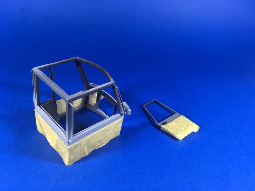

Le ruban adhésif est correctement appliqué sur notre cabine et la peinture peut ainsi commencée (stuck)
Comme précédemment écrit, le jet du pistolet n'est pas dirigé vers la démarcation du scotch mais à l'opposé de façon à ne pas trop garnir le coin.
Toutes les pièces devant être peintes jaune sont alors traitées une à une, et je veille à travailler l'application de la peinture par transparence pour laisser les dégradés souhaités ...
Certaines pièces subissent des décolorations comme les arêtes du capot et du toit de cabine, il paraît donc logique de les mettre en évidence avec une teinte plus clair que le jaune de base <cool>
