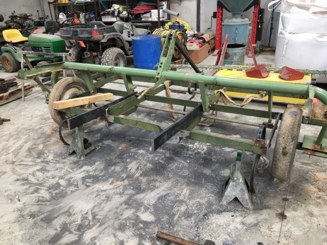

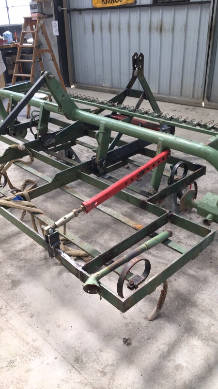

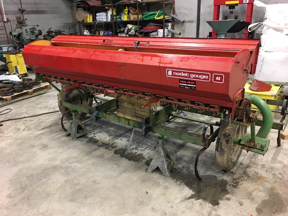

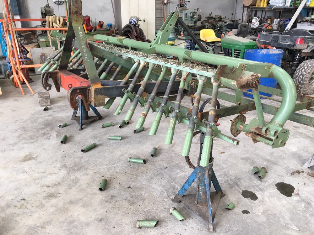

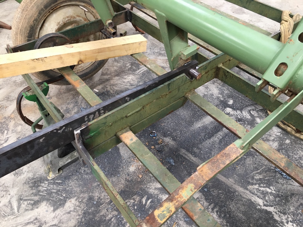

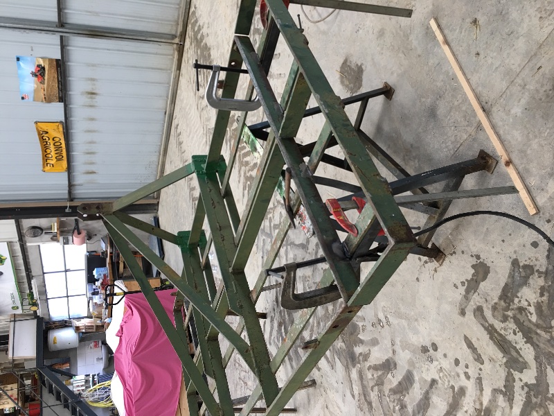

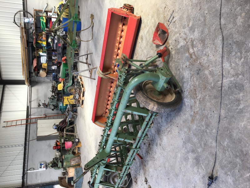

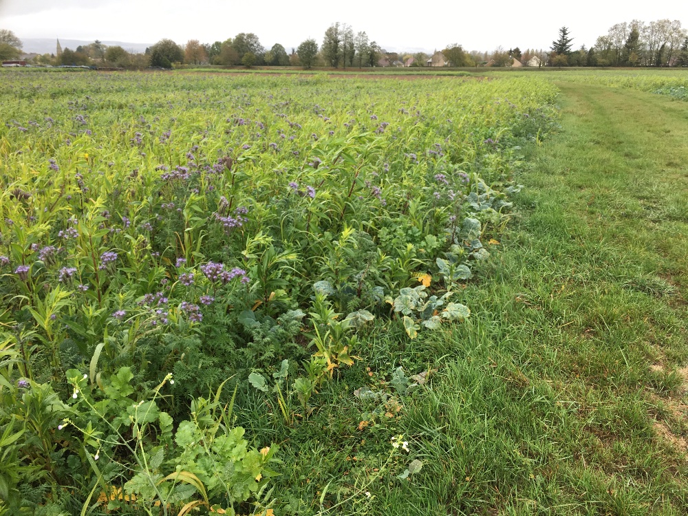

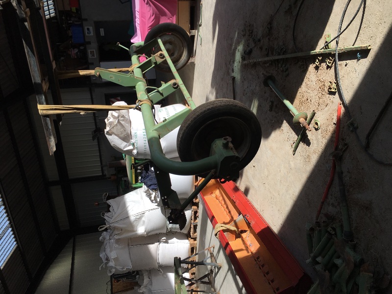

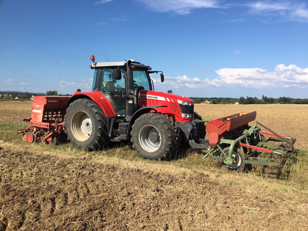

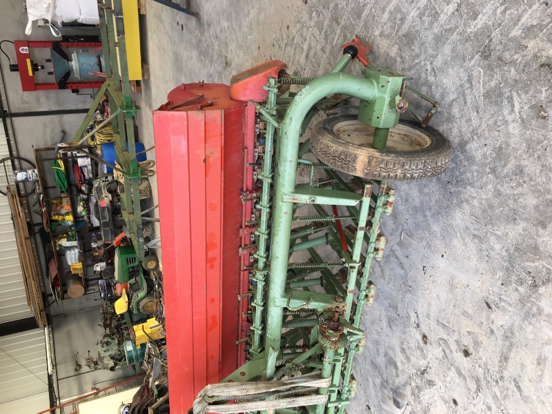

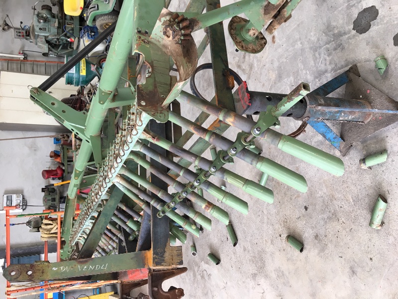

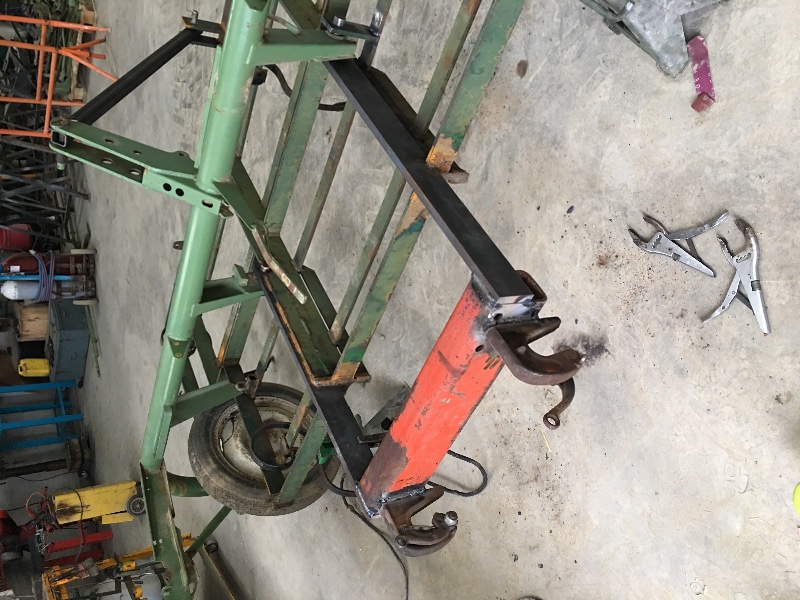

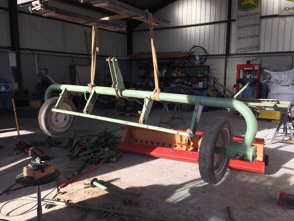

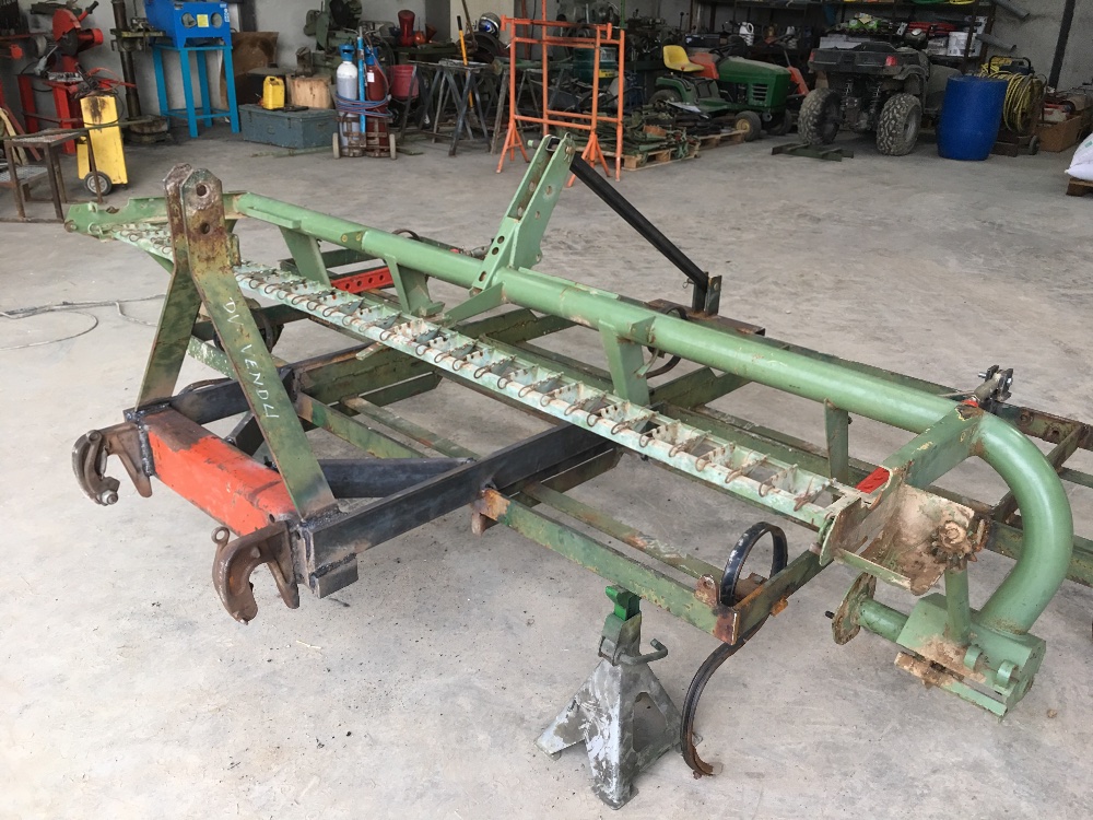

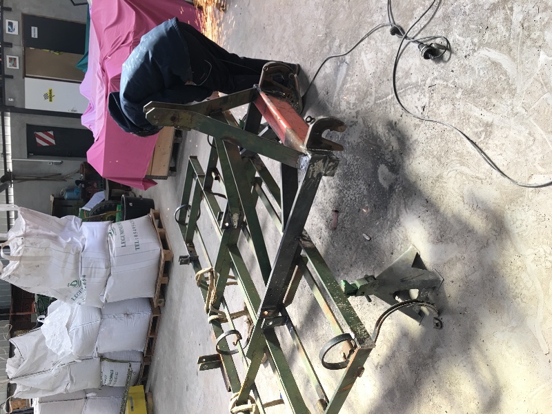

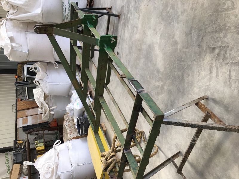

Voila l hiver dernier je m etais lancé dans la conception d un semoir frontal pour semer mes couverts en SD ou TCS comme vous préférerez lol! Je me lance dans les couverts donc je voulais pas investir une fortune dans un semoir neuf ou d occas tout équipé double cuve etc etc ...

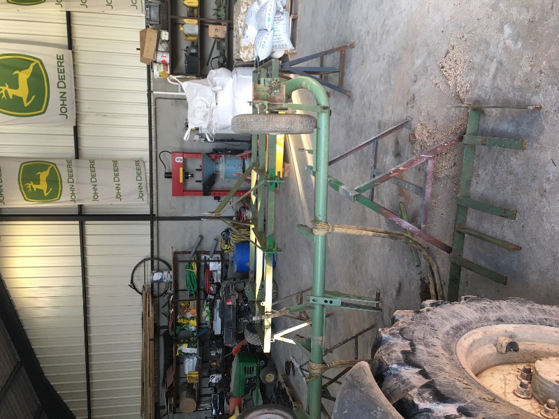

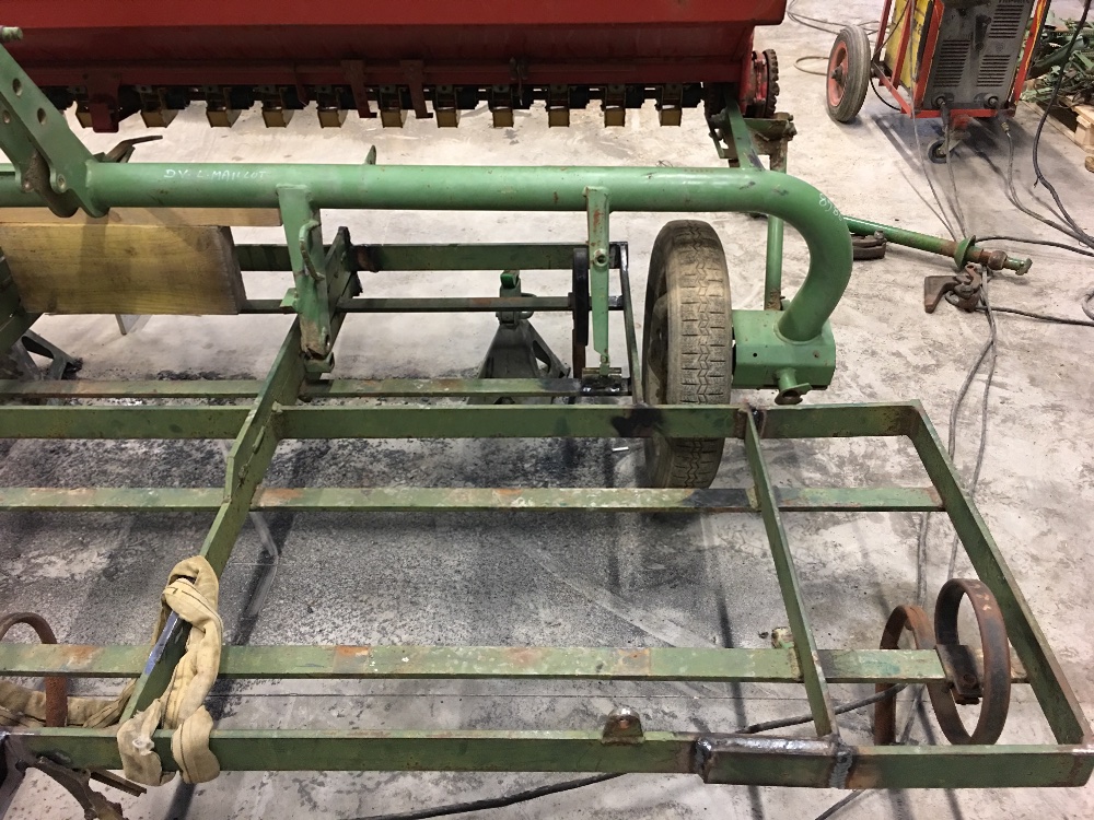

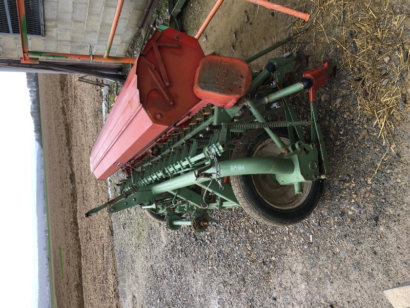

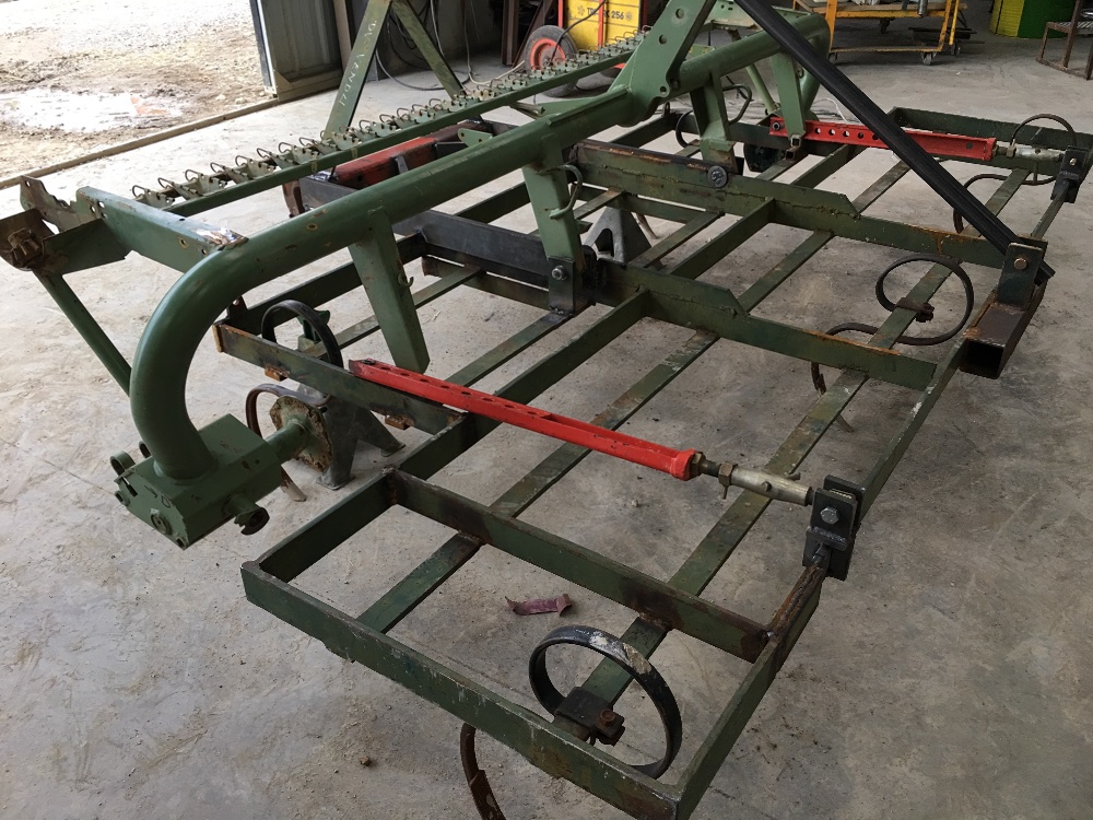

Donc j ai investi 500€ pour un nodet un tres bon etat et 250€ pour un vibro toute les dent etait presente et tout les soc neuf apres j ai dû acheter pour 200-250€ de ferraille que j avais pas en stock ! un peu de baguette de soudure de la matière grise et nous somme arrivé a ce résultat n hésiter pas a poser des questions si je peux répondre ;)
Me reste a le peundre cette année car aucune modification sera faite le résultat est super satisfaisant !!

Je pense que tu pense que je ferais mieux de semer avec le dechaumeur, chose qui est impossible pour mes couvert car il me faut 2 semoir 1 en grosse graine et 1 en petite graine en l occurance le frontal, J aurais pu acheter un semoir double cuve mais bien trop cher pour me lancer dans les couverts! J ai donc construit ce nodet frontal pour voir si les couverts marche ! Après je ne vais pas faire cela tres longtemps un jour ou l autre je serais équipée d un semoir double cuve !
Apres si tu pense que le coup de dechaumeur est inutile moi pas je suis obligé de faire de la terre pour avoir le meilleur contact terre graine de plus je n ai pas des sol facile l été est souvent sec donc je veux un maximum de chance pour reussir au mieux mes couverts ca coute de l argent dinc autant les reussir.
