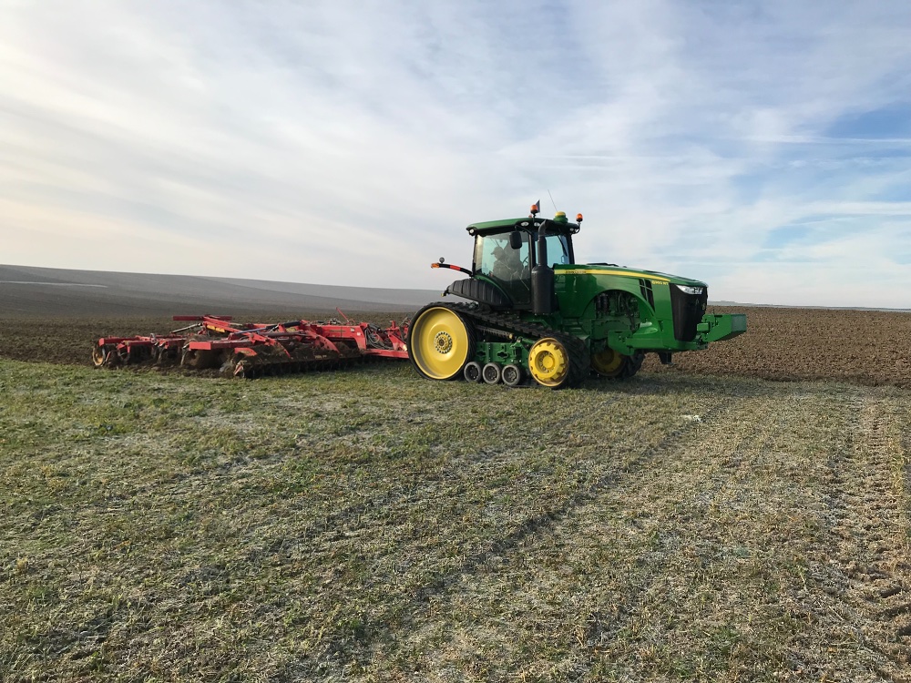

#828le déchaumage se passe bien avec le gel non ? Pas trop de patinage ?

#829Retour après quelques jours d'absence sur le forum! La météo a bloqué les travaux des champs pendant un bon momment! Mais la semaine dernière a été propice aux travaux des terres avec le TopDown, le Terraland, Un Vario de prêt et le broyeur! Malheureusement absent la semaine dernière je n'ai pas pu prendre de photos!!! Plus de 350ha ont été travaillés, retour dans les champs dans quelques semaines pour la fertilisation et les semis!!!
Pour répondre à ta question, le gel est le climat ideal pour le travail profond, et avec les chenille 0 patinage!!!
