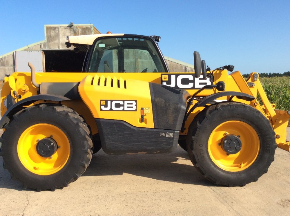

Quelques news avec ici un beau chantier d'été !
Une route bien sympa pour me rendre chez mon client ! mais malheureusement vous allez vite comprendre le sens caché de cette photo...

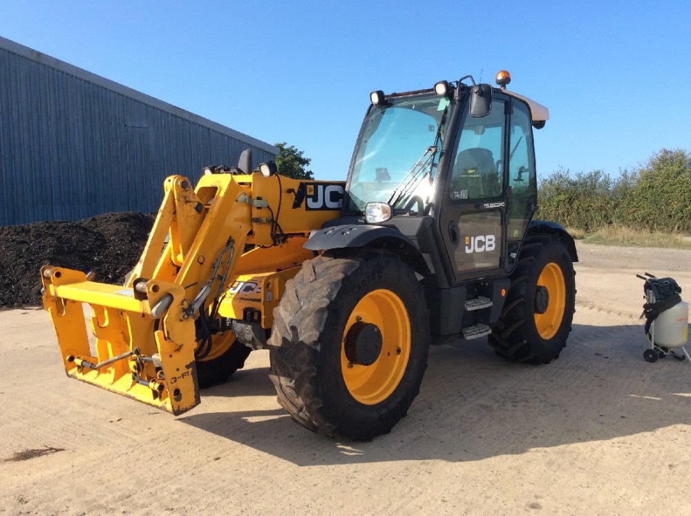

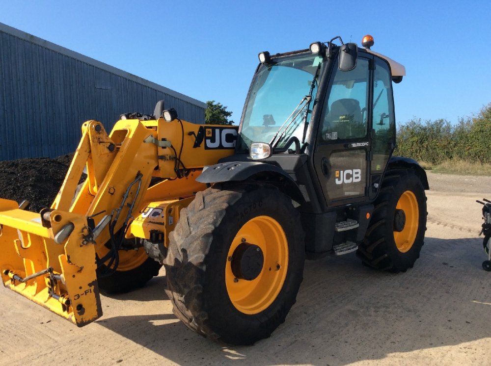

Une nouveauté pour moi à savoir un télescopique :

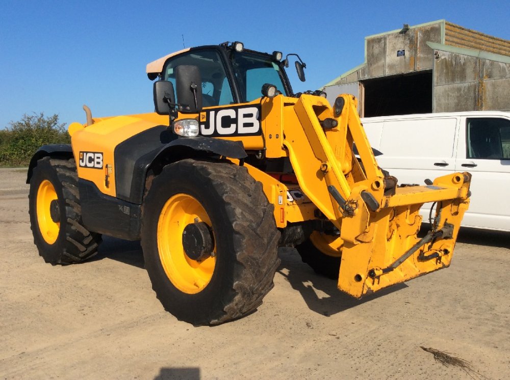

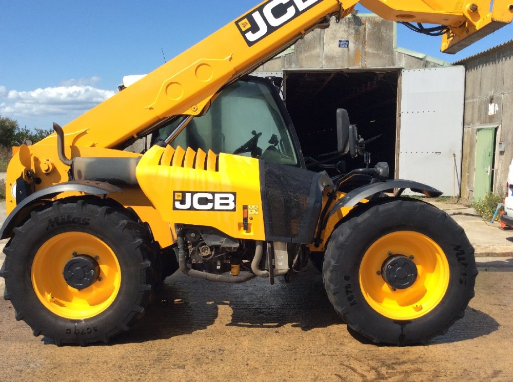

Un beau JCB 541-70 de 2015 avec plus de 6000 heures.

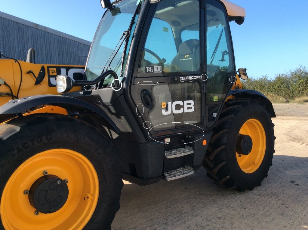

Examen visuel de la bête sous ce soleil généreux !

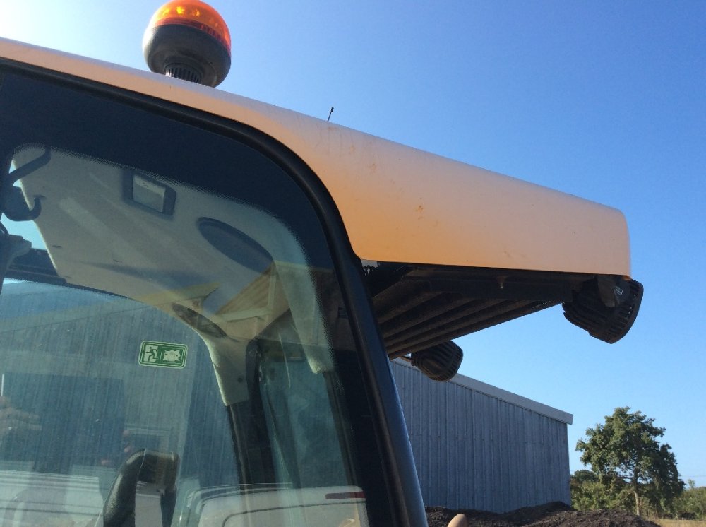

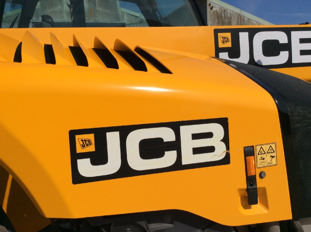

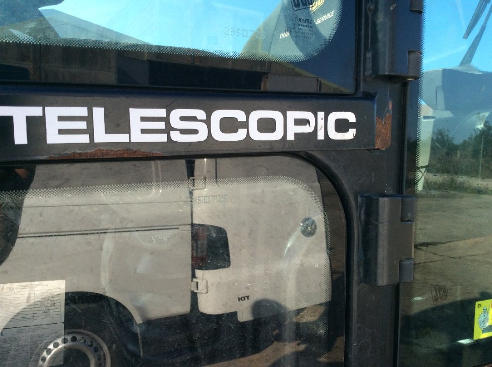

La casquette de toit blanchie par les UV du soleil principalement (matériel n'ayant jamais couché dehors).

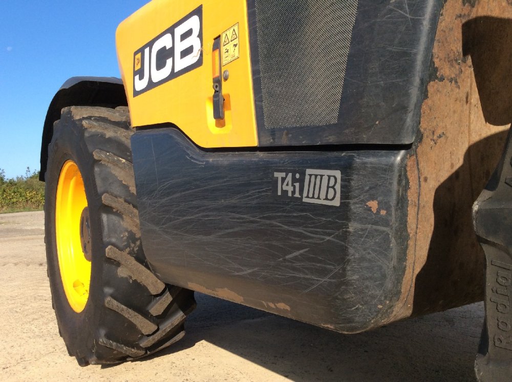

Malgré le fait d'entretenir le mieux possible, la mer vient toujours vous rappeler qu'elle est proche !
(Les ronds blancs correspondent à la la rouille bien installée)
De plus près :
... encore à suivre (sauf pour ceux qui sont allergiques à la rouille )
De plus près :

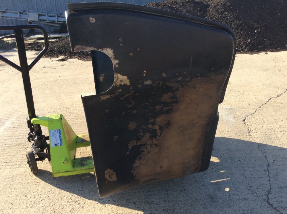

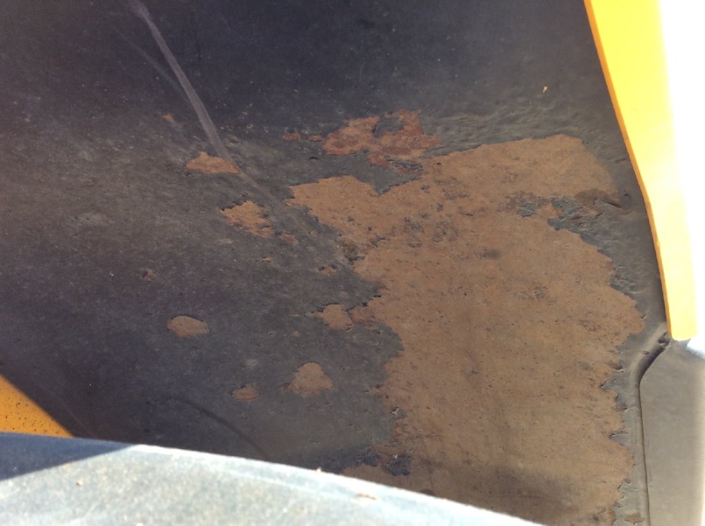

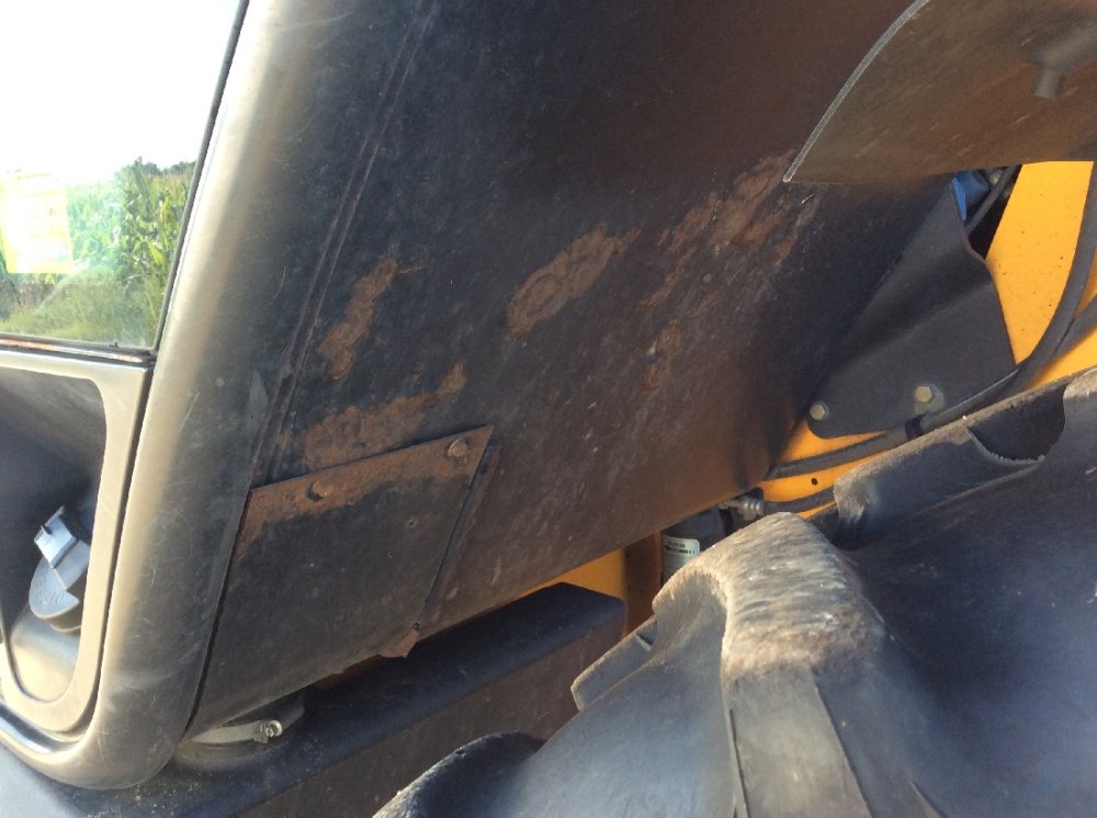

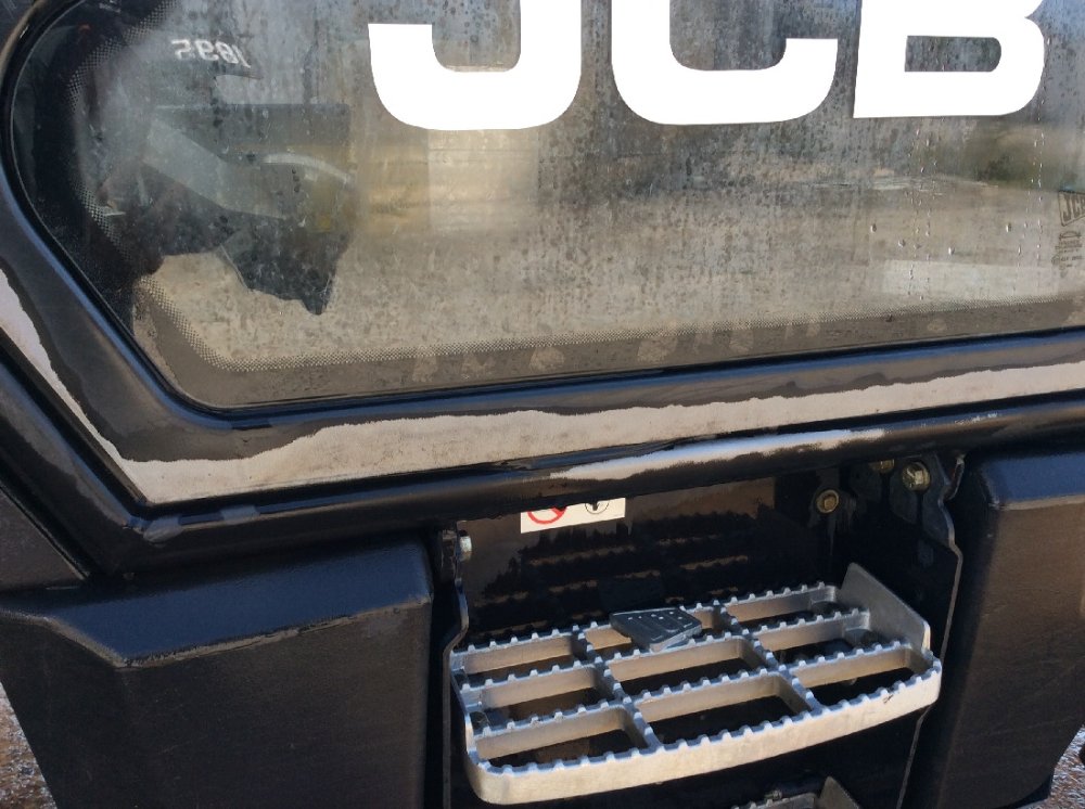

La casquette plus blanche que jaune !
Le capot moteur inférieur (noir) est bien malade ! l'acier est bien attaqué il beaucoup de cloques de rouilles...L'air de la mer fait du bien à l'homme mais malheureusement bien moins à la machine !

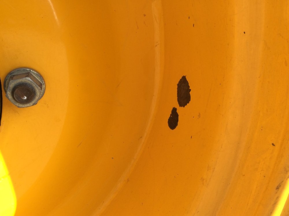

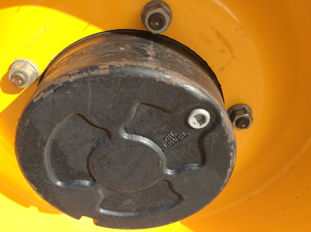

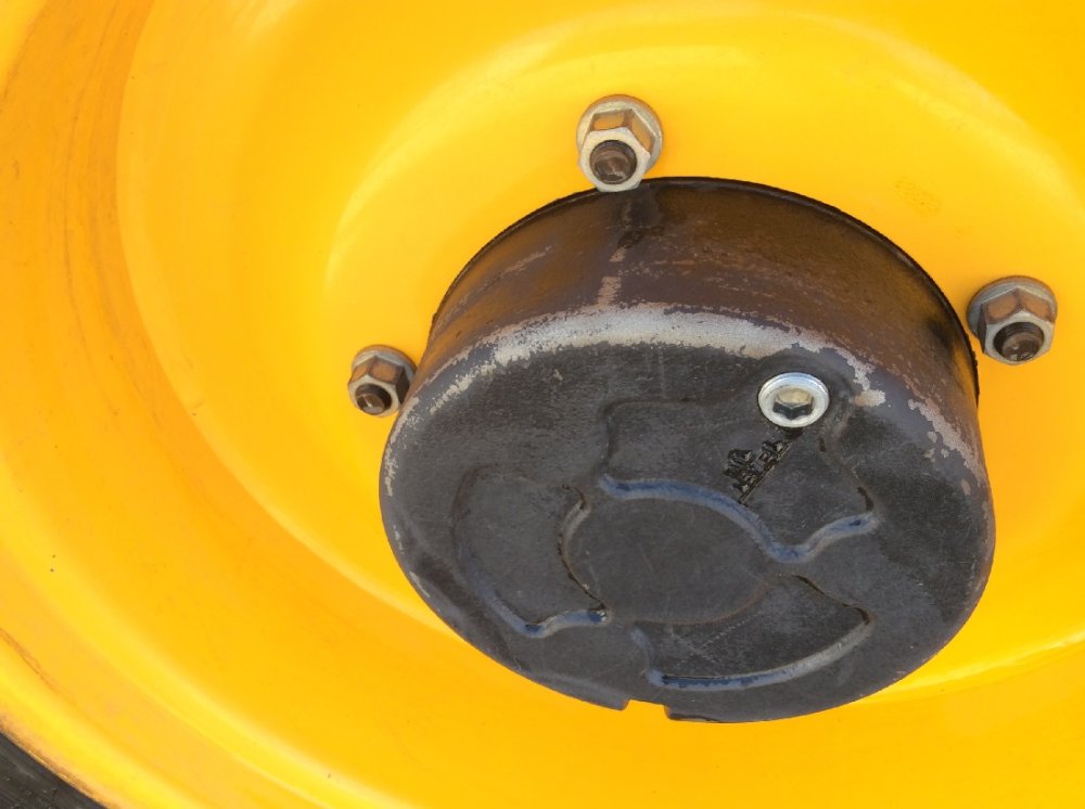

Quelques ronds de rouille dans les jantes (ext et int) :
C'est parti pour le sablage parce que mine de rien y'a du travail !
A + pour la suite
A + pour la suite

#515En effet, un peu de boulot on dirait ! Les plastiques qui blanchissent, on dirait que c’est une vraie maladie sur les JCB, même sur des récents, les toits de cabine ternissent à toute vitesse...
#516Intéressant comme chantier!!! Le sablage à du être important, tu démonte toutes les parties attaquées quand tu le peux?
#517Salut Quentin, ouais il y a eut plus de travail que prévu. J'ai proposé d'en faire plus afin de stopper la gangrène convenablement.Quentindu52 a écrit : ↑mer. 4 sept. 2019 22:53En effet, un peu de boulot on dirait ! Les plastiques qui blanchissent, on dirait que c’est une vraie maladie sur les JCB, même sur des récents, les toits de cabine ternissent à toute vitesse...![]()
C'est principalement les toits des télescopiques qui ont cette fâcheuse tendance à blanchir vite...mais tu sais un certain célèbre chanteur noir à également eut ce même symptôme alors n'accablons pas ce toit JCB
Dans bien des cas, c'est quand le matériel est neuf qu'on peut y faire quelque chose !

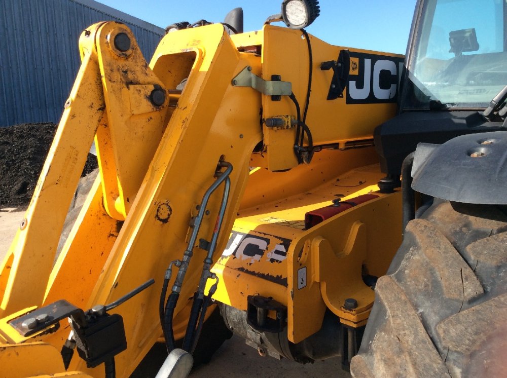

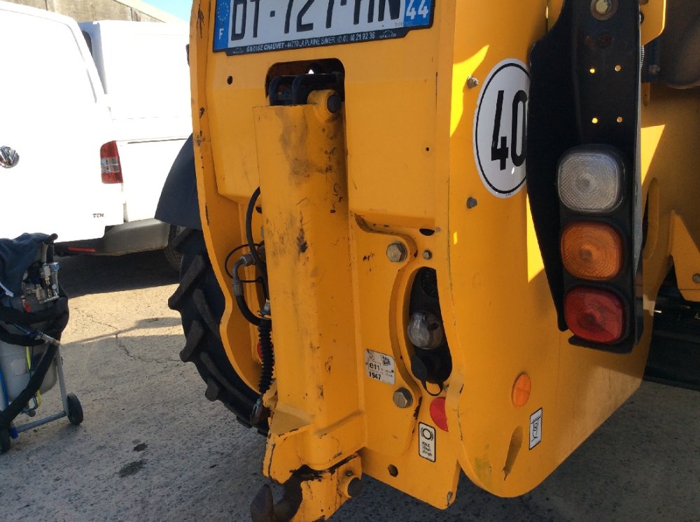

#518La suite avec le sablage pour commencer le travail :
Et j'ai traqué la rouille un peu partout :
Ici pas le choix de le démonter pour s'en occuper :
Toujours à suivre...
A+

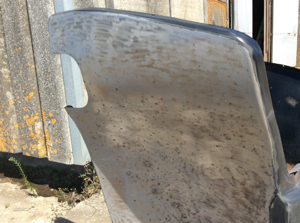

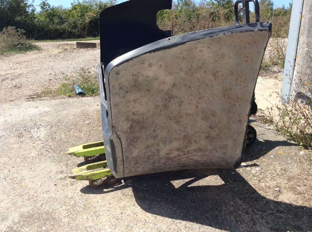

J'ai donc d'abord commencé par le sablage qui soit dit en passant en fout partout donc il est plus logique de procéder comme ca. Il faut en revanche pas trainer entre le sablage et l'apprêtage car l'acier à nu s'oxyde aussi vite qu'une pomme croquée !
Le carter moteur a tété démonté car pas compliqué à faire et c'était de loin la partie la plus malade de la machine.
Au total, pas moins de 70kg de sable utilisé pour ce chantier. Je précise qu'avec un plus gros compresseur et sableuse encore plus performante, la quantité utilisée peut bien baisser.
Le débit d'air est important (pour garantir une vitesse de projection importante de l'abrasif) et la mon compresseur est à la peine ! Il faut plus gros dans l'idéal.
Voici la maladie du carter moteur :

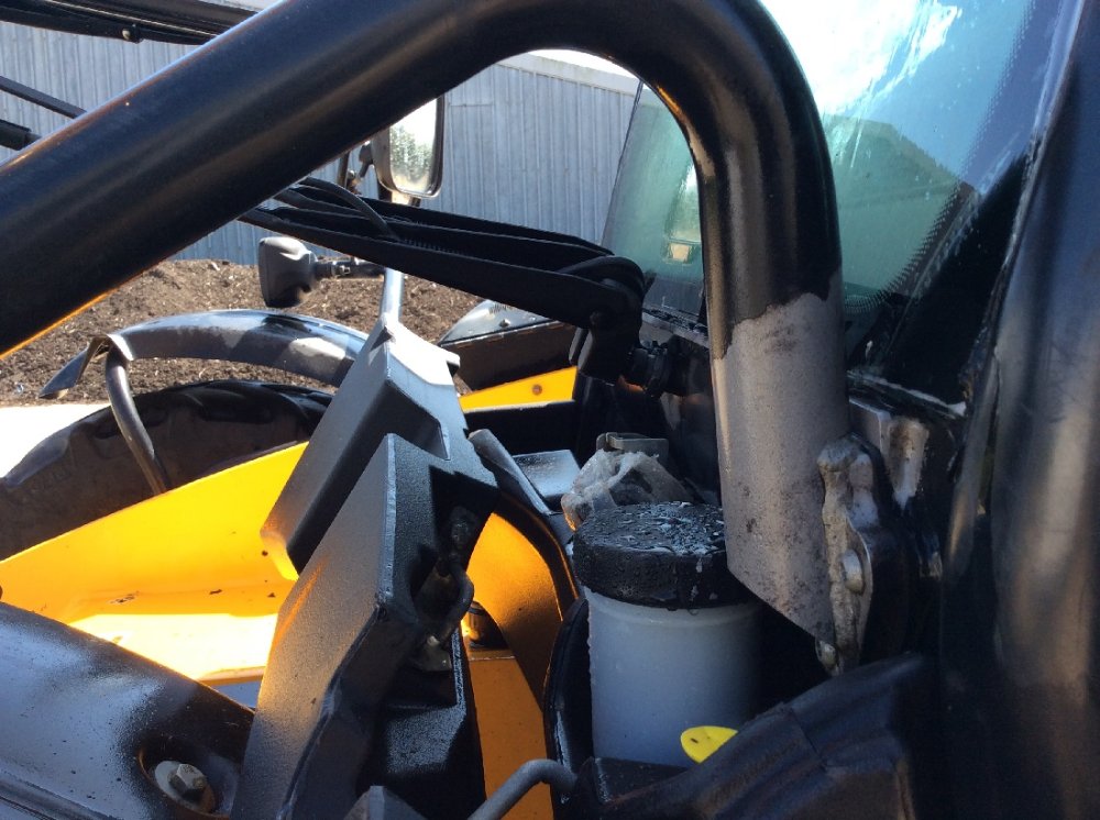

J'ai même sablé le montant supérieur de la cabine mais pas pris de photos de toutes les zones décapées. Faut avancer un peu quand même !

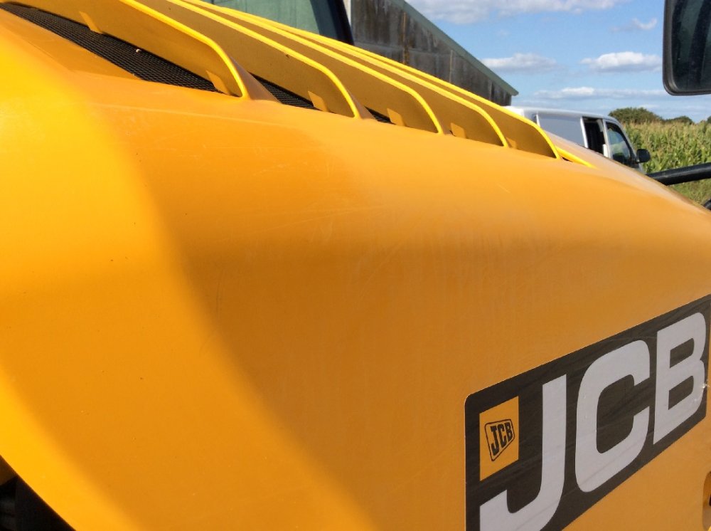

Puis lustrage !

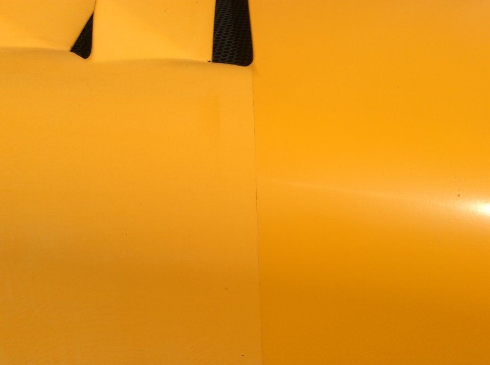

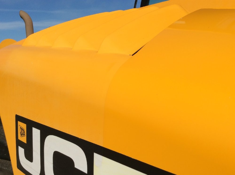

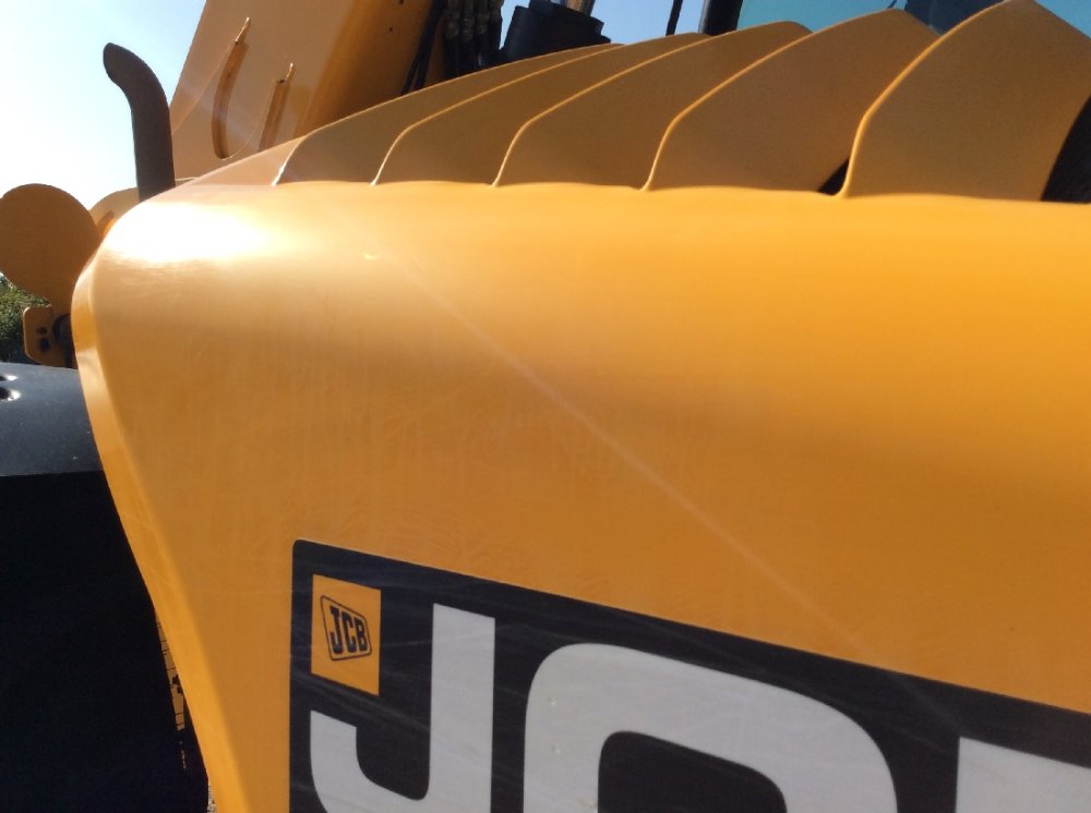

Vue du capot avant :

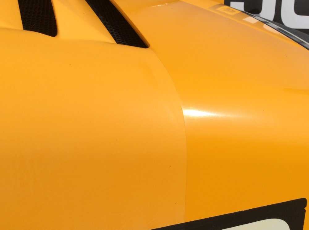

Puis en 50/50 :
Ca commence à être sympa !

Puis lustrage !
Puis en 50/50 :
