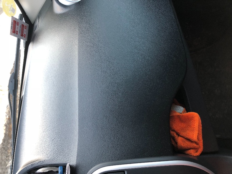

Impeccable ton produit, j’ai déjà utilisé quasiment la moitié du flacon 🙄
La photo a pivoté d’un quart de tour, allez savoir pourquoi....
Le tableau de bord est toujours quasiment neuf.
Par contre carton rouge à Renault, quelle idée de mettre un revêtement pareil dans un utilitaire 🤔
Je m’étais trompé lors de la commande du produit, j’ai donc également de quoi faire les pare-chocs et garnitures extérieures. Jamais utilisé 😔
Ton produit à vitre est efficace contre les moustiques et autres saloperies ? Mais bon, s’il faut le faire tous les mois 😔😔
Marque utilisé par Aston Martin entre autres, c'est du très bon oui... par contre je te recommande un petit conseil pour économiser le produit. Tu pulvérise sur la microfibre (un ou deux pchits max) et tu imprègne bien le tissus de la microfibre et utilise pour tout l'intérieur, ça peux suffire selon l'état.
J'ai un Kangoo au boulot également, c'est correct je trouve.
Oui le produit est efficace pour tout ce qui adhère dessus...même le givre en hiver :ok: Ca n'empêche pas le pare-brise de givrer mais la glace s'enlève hyper facilement, c'est pas désagréable.

Ok, je suis donc trop généreux sur le nombre de pchits 🙄
C’est joli mais c’est cet aspect granuleux, quand je vois le tableau de bord de certains collègues à part le karcher, je ne sais pas comment ils vont faire pour le récupérer 😱

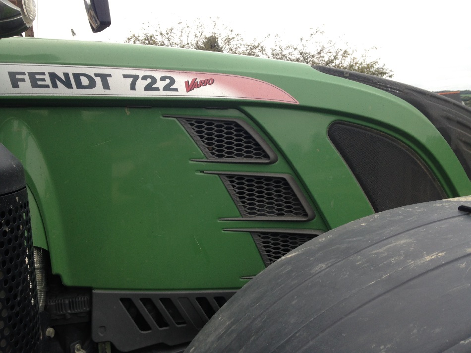

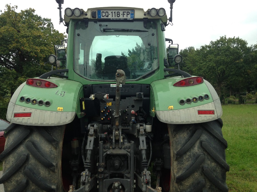

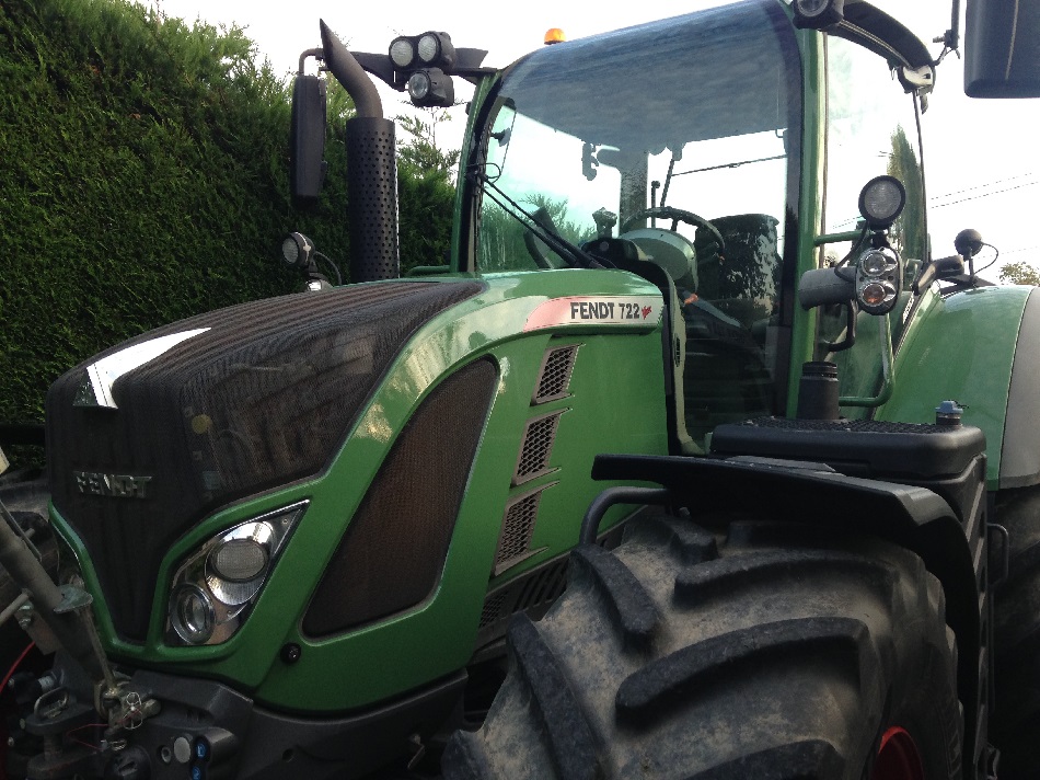

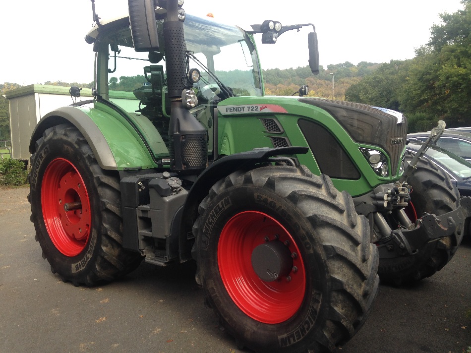

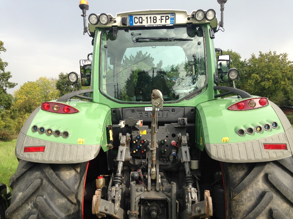

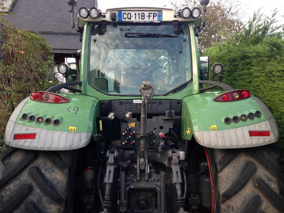

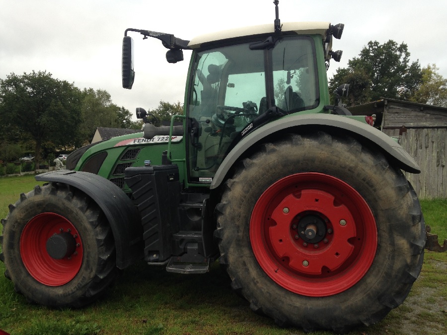

Je profite donc d'un peu de temps libre pour vous présenter une réalisation faite l'an dernier sur un beau Fendt 722 profi de 2014 avec 3280h.
Un tracteur sain et assez propre dans son ensemble comme les photos l'attestent :

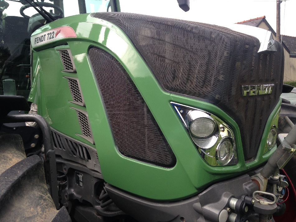

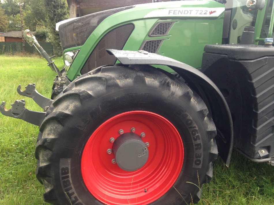

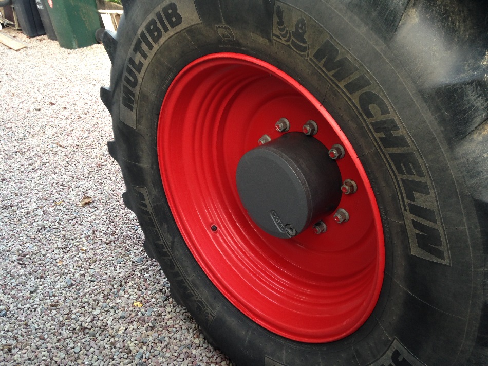

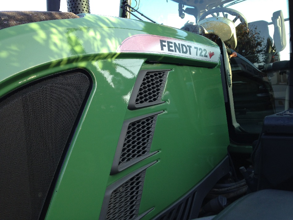

On fait comme d'habitude, on se rapproche un peu :

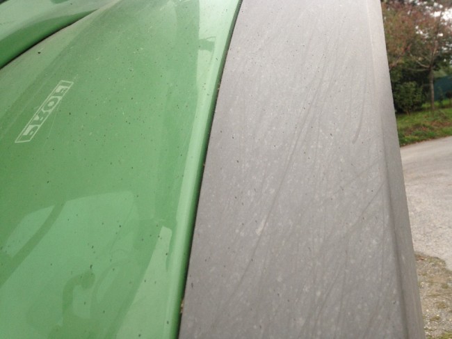

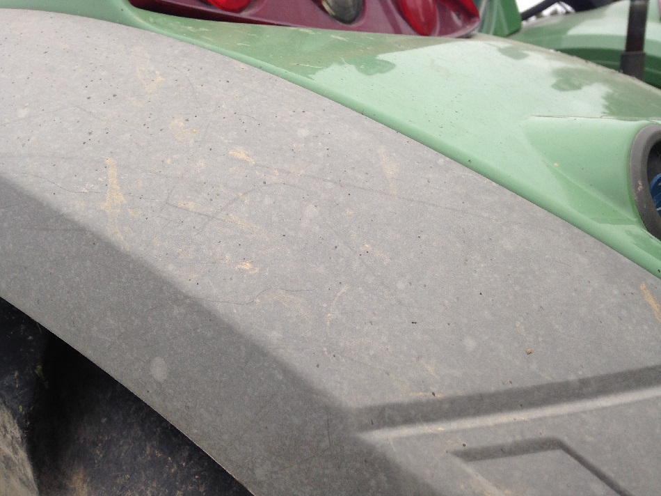

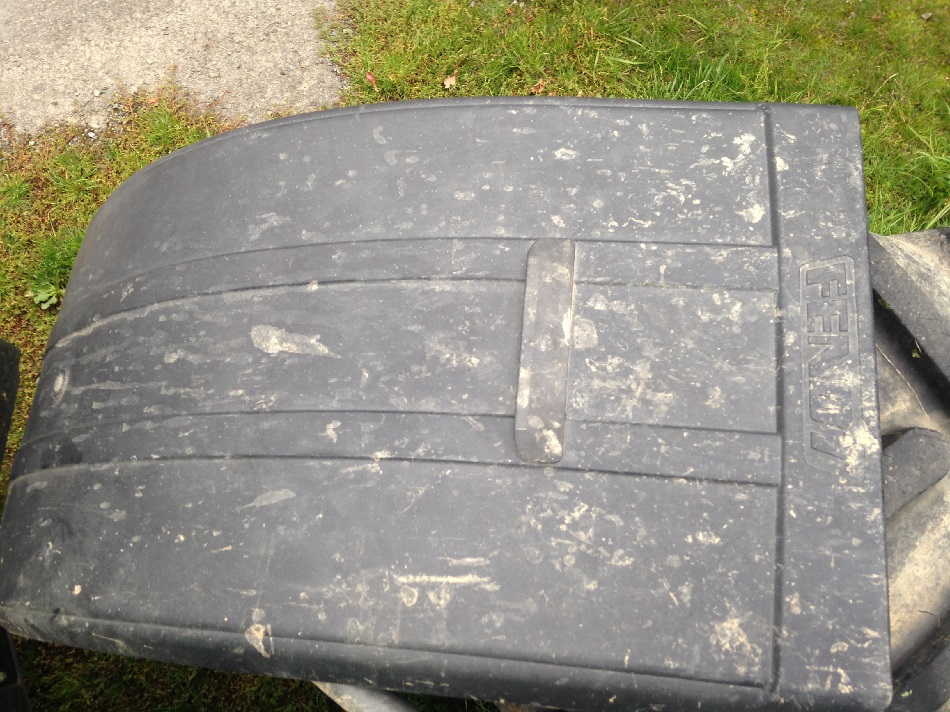

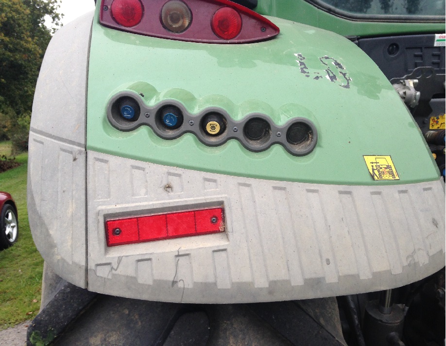

Les plastiques sont plus très "frais"... et les mouches se sont franchement lâchées... (nausee)
Il faudra donc traiter les plastiques !

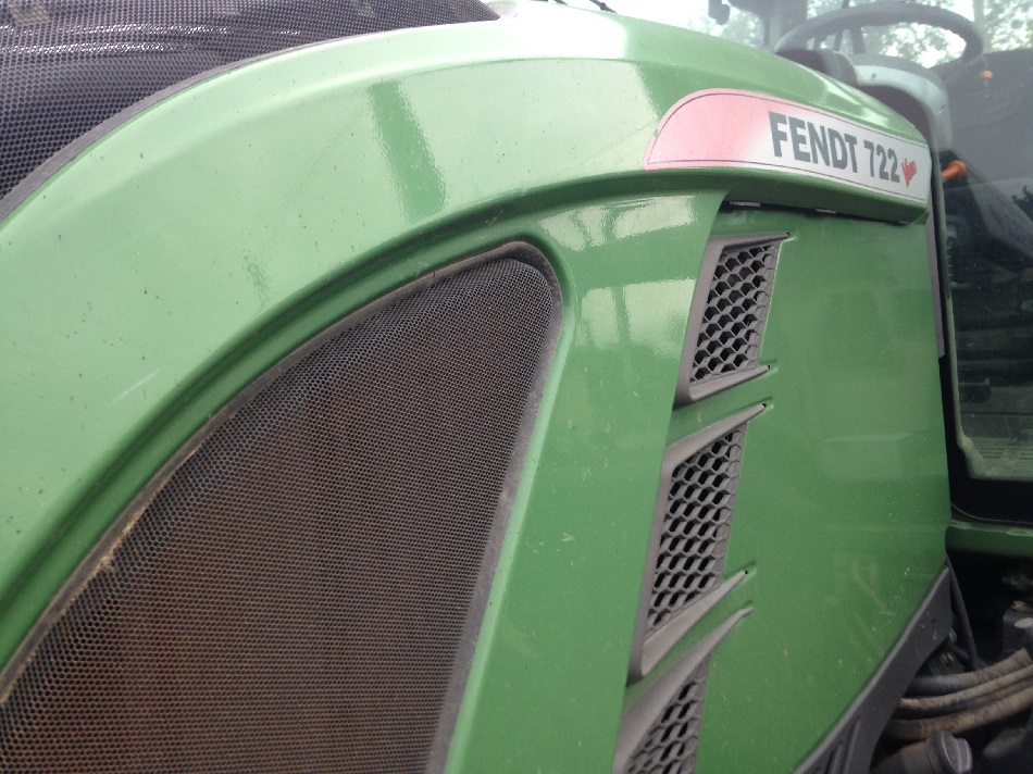

Poursuivons...
Propre mais plus l'éclat du neuf forcément.

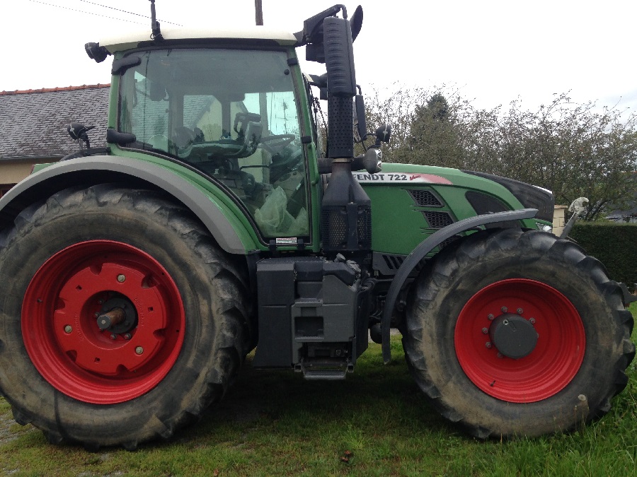

La suite avec toujours l'inspection avant les travaux.
J'ai donc comme à l'accoutumé commencé par un bon pré-lavage avec brossage et lavage à la main du "sol au plafond" (jantes, pneus, toit, etc...)
Mine de rien, les crottes de mouches bien incrustées m'ont donné du travail.
Après un bon lavage, voici ou nous en sommes :
C'est déjà bien mieux comme ça !

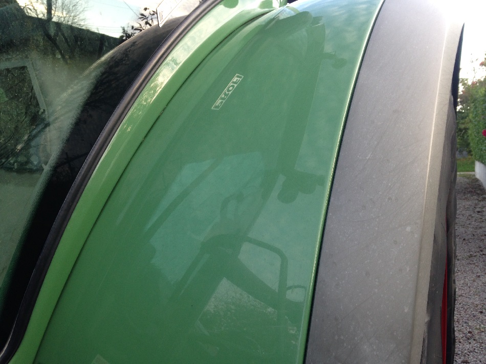

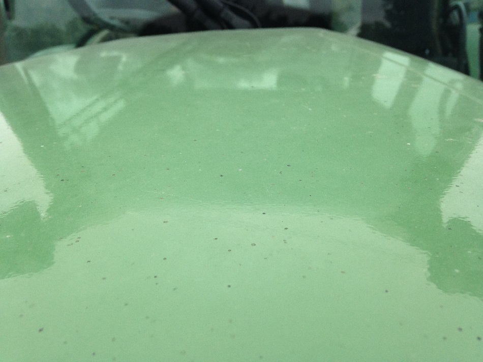

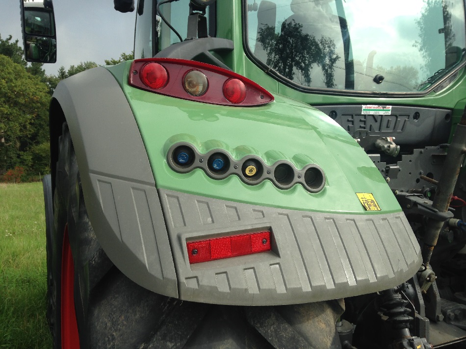

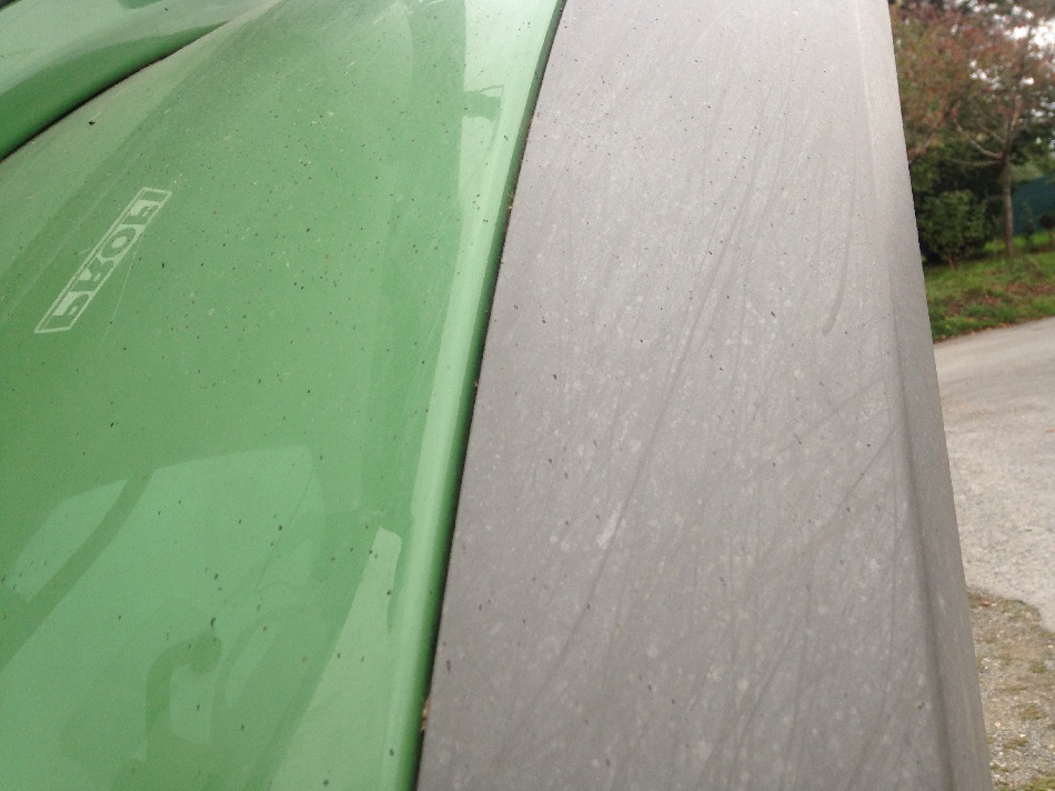

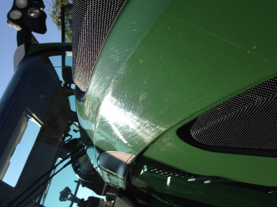

Mais la partie carrosserie est légèrement ternie et micro-rayée et les plastiques des ailes ar un peu décolorés.
C'est avec un peu de soleil que ressortent les micro-rayures !

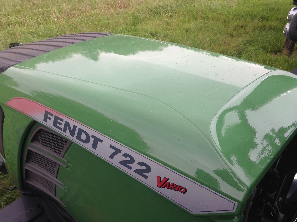

J'ai donc fait une décontamination de surface puis un polissage complet de la carrosserie.
J'ai aussi retiré l'autocollant 40 (et la colle de celui-ci) qui était déchiqueté.
J'ai pas eut énormément de temps pour faire des photos avec l'APN donc vous m'excuserez pour la qualité des photos prises avec mon téléphone pour des raisons pratiques.
Le voici donc après lustrage :
#38

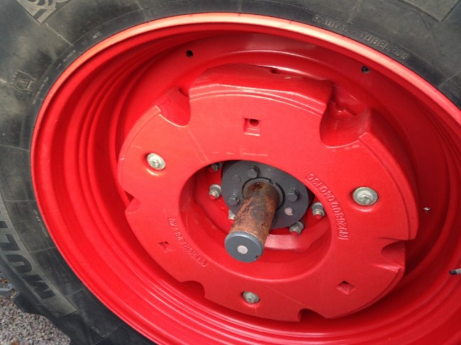

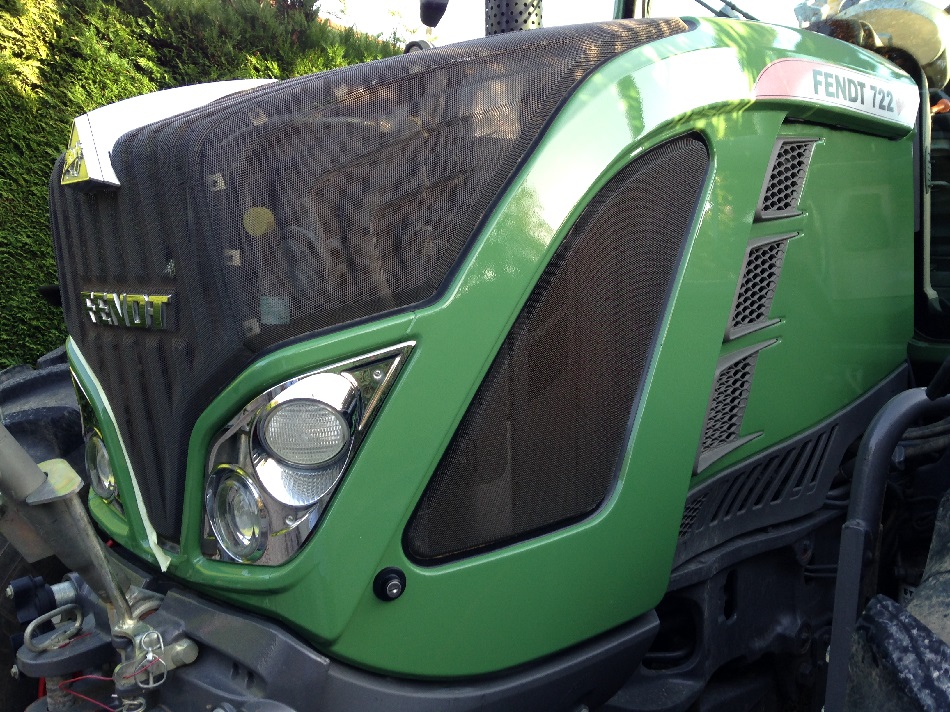

On retrouve de la profondeur et de la brillance.
J'ai réalisé la finition avec une cire à base de céramique (SiO2) pour avoir un effet anti-statique et hydrophobe sur la carrosserie dans le but de faciliter l'entretien par la suite.
J'ai fait le traitement des plastiques et ils sont bien "revenus".

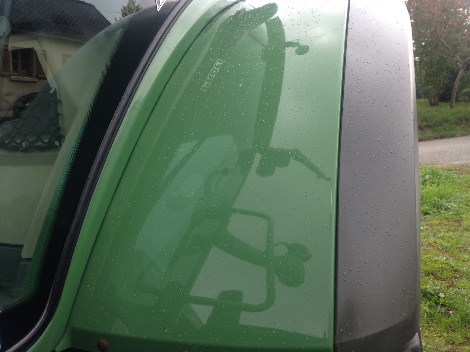

Et comme je suis devenu "Céramique-addict" j'ai fait également un traitement du pare-brise.

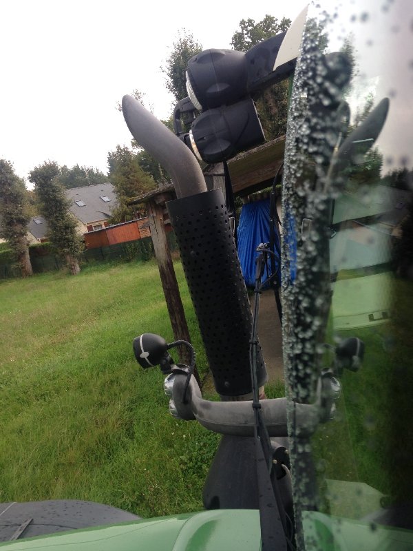

Il faut bien observer les gouttes d'eau à la surface du verre. L'eau s'évacue toute seule puisqu'elle "roule" à la surface de la glace traitée.
J'ai même profité d'une petite averse pour me promener en tracteur et me rendre bien compte de l'effet du traitement sur le pare-brise. Très appréciable, l'eau s'évacue plus vite et l'essuie-glace se "promène" sur le verre.
Non, la célèbre enseigne de remplacement et réparation de pare-brise auto n'a pas inventé le traitement anti-pluie, cela existe depuis quelques années maintenant.
Ici j'ai utilisé un produit auto haut de gamme garantissant une efficacité de 12 mois ou 30000km. (cela dit, je reste prudent sur les durées promises par les fabricants, et préfère tester les produits d'autant que l'utilisation agri et auto diffère pas mal). Je vous ferais un retour lorsque j'irais voir le propriétaire.

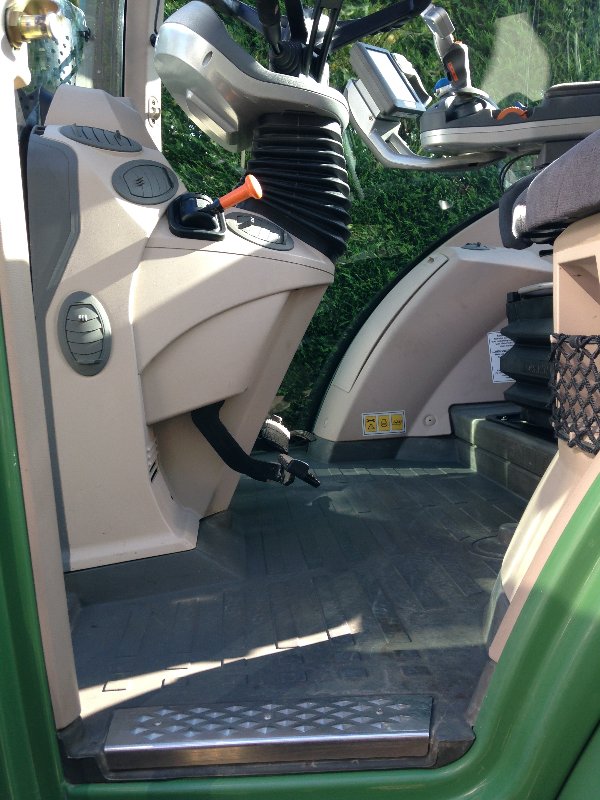

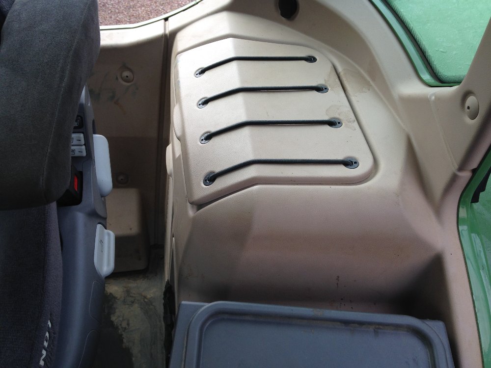

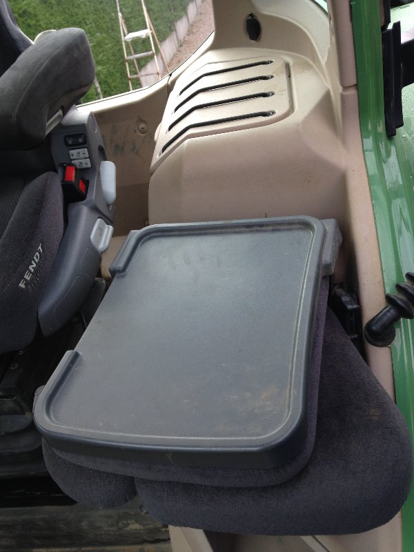

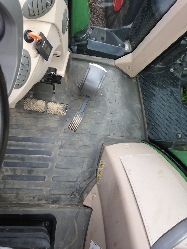

Concernant l'intérieur,
Le voici à l'état initial :
La encore, toujours le même enchainement : aspirateur, dégraissage à la brosse, traitement des plastiques, léger nettoyage du tissu du siège, nettoyage vitres, finition.
