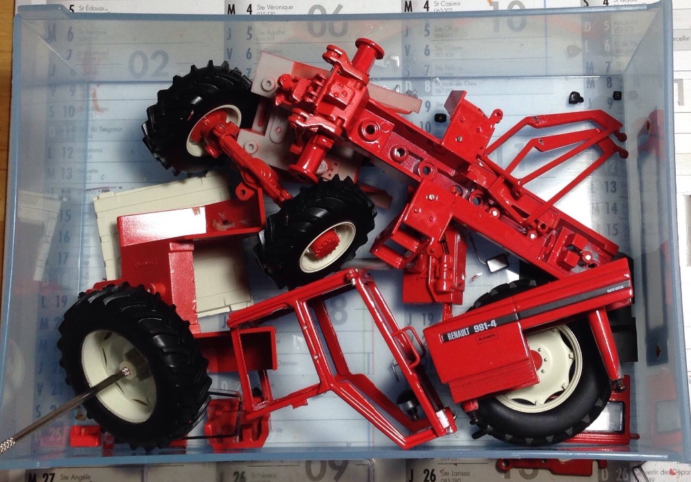

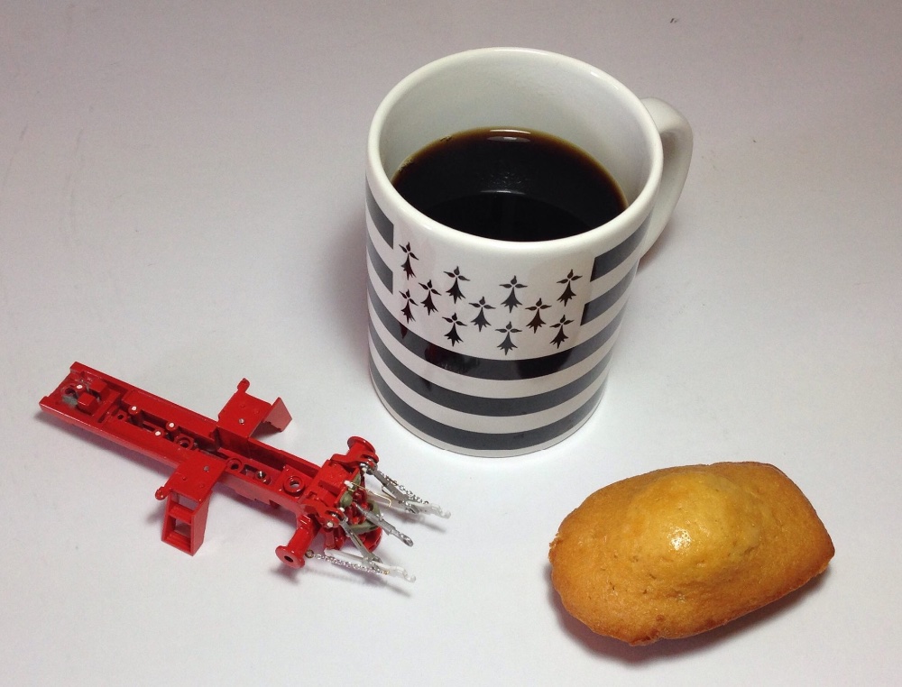

J'ai finalement trouvé quelques photos du montage, juste pour illustrer le travail fait sur le châssis, principalement sur le relevage arrière. Pas de difficultés majeures pour cette partie à part sur l'installation des chaînes stabilisatrices qui réclament de doigts de fée et une bonne dose de sang-froid !
Je confirme que les modèles Replicagri sont vraiment les plus faciles à démonter et ce dont la partie arrière est la plus facilement modifiables car l'ensemble est bien fini contrairement aux modèles UH qui demandent plus de travail pour représenter un relevage digne de ce nom. Schuco n'a pas non plus des relevages arrière adéquats mais suffisants pour n'avoir à changer que les bras.
On ajoute quelques détails de chez Artisan32 et quelques babioles de la boîte à rabiot.
La dépose du vitrage constitue l'unique difficulté de cette phase de démontage et il faut être prudent et précis pour ôter le bloc vitré.
