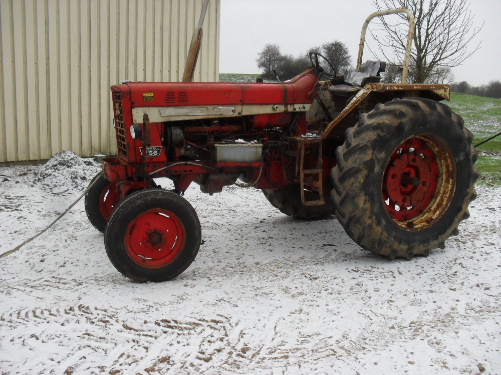

Je vais essayer de vous partager ici quelques photos de la restauration de mon IH 756 Farmall américain, de 1970.
Ce modèle d'une petite centaine de chevaux a été produit dans l'usine IH de Rock Island (entre Chicago et Des Moines) en 1970. Il s'agit d'un modèle vendu neuf en France, il possède donc sa carte grise, l'attelage à échelle + piton français, et le freinage de remorque hydraulique.
Il était pourvu à ses début d'une cabine, qui avait le gros défaut de rouiller, et qui a donc été démontée. J'ai récupéré le tracteur en 2010 sans cabine, et dans un drôle d'état comme vous allez le voir sur les photos. Je suis le 4e ou 5e propriétaire, ce tracteur aura eu une vie bien remplie, ou certaines machines seraient déjà à la casse, mais à l'époque, on faisait du solide!
Le moteur et la transmission sont en excellent état et ne nécessitaient pas d'intervention particulière.
La restauration que je lui accorde vise à étanchéifier l'huile (moteur et transmission + hydraulique), reprendre le maximum de jeu accumulé dans certains axes et/ou commandes, et bien sûr lui rendre une esthétique digne de ce nom.

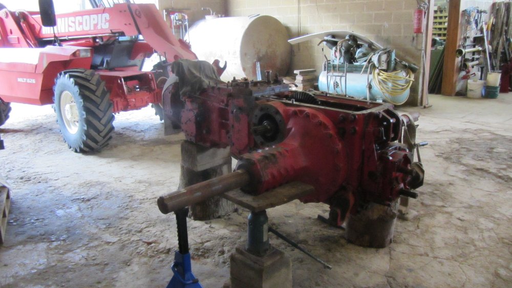

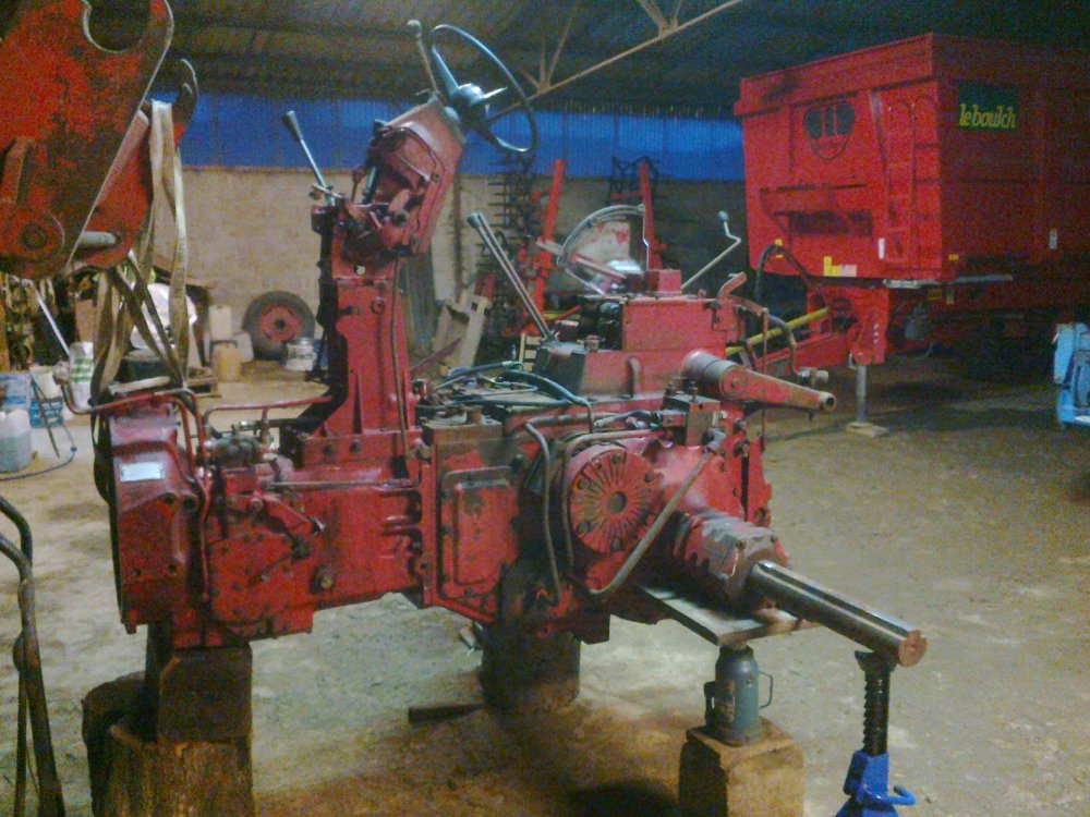

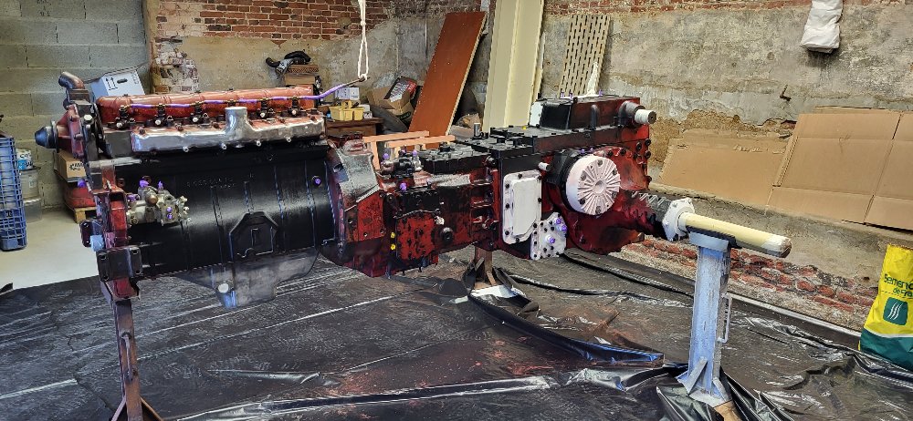

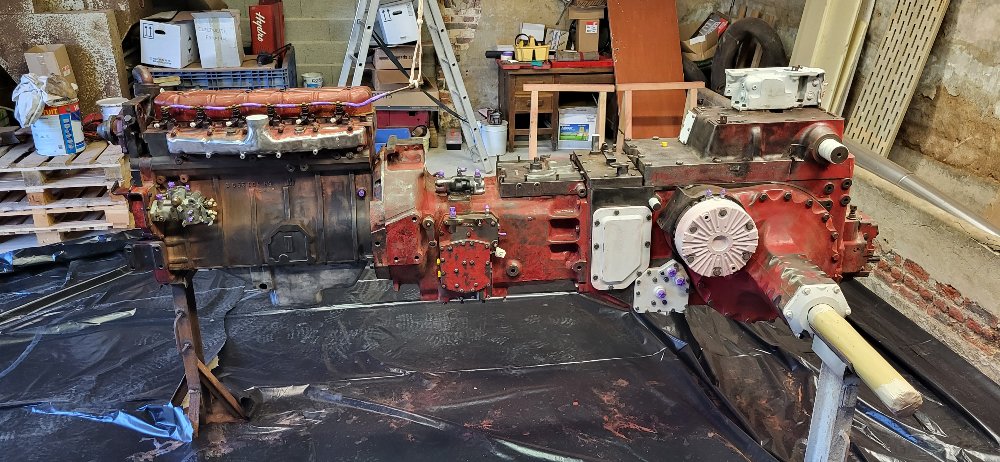

#3je vous passe les détails, mais s'en suit beaucoup de démontage, nettoyage, etc...
on en arrive en janvier 2014 au stade où il ne pèse plus très lourd...
le couvercle de relevage a été enlevé afin de refaire l'axe de la pédale d'embrayage (en effet, celui ci est maintenu par un écrou dans le carter...)

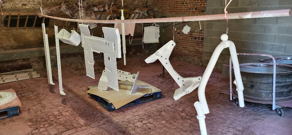

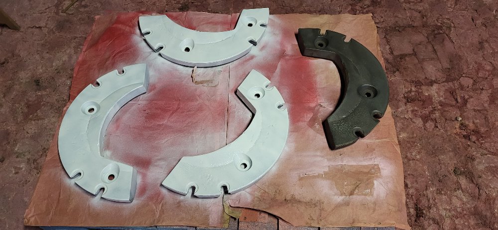

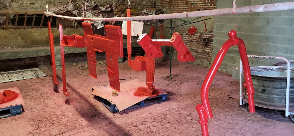

#5on arrive direct en 2022, il faut savoir que le chantier a duré longtemps car je faisais ça a temps perdu...
j'y mets un gros coup depuis quelques mois pour diverses raisons, mais là on voit la lumière au bout du tunnel
Toutes les pièces démontées sont sablées puis peintes avec un apprêt epoxy puis une laque polyuréthane
Le tracteur en lui même a été dérouillé à la brosse sur meuleuse, papier de verre, tous les outils de ponçage imaginables... (1 journée et demi de taf) puis a reçu un convertisseur de rouille (le produit devient noir au contact de la rouille) avant le primaire epoxy.
Les jantes ont été grenaillées à l'inox puis peintes à la peinture en poudre cuite au four (je ne l'ai pas fait moi même car des jantes c'est vraiment la misère à faire ça bien).

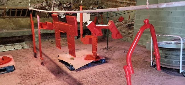

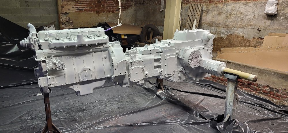

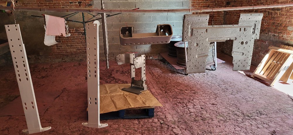

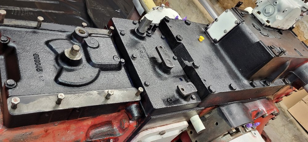

#7résultat ce soir avec la première couche d'apprêt
j'ai un peu de pièces à remonter au relevage avant de mettre une autre couche, et ensuite on passera au rouge!

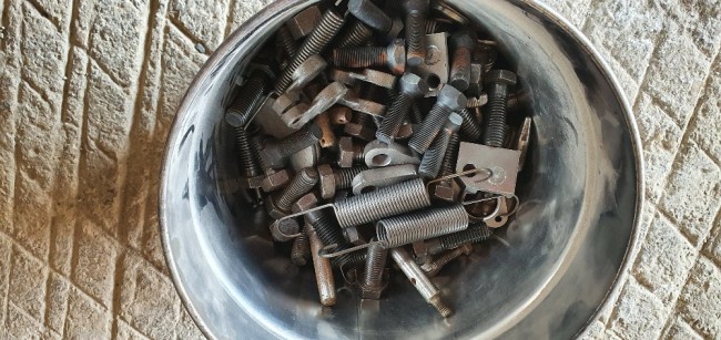

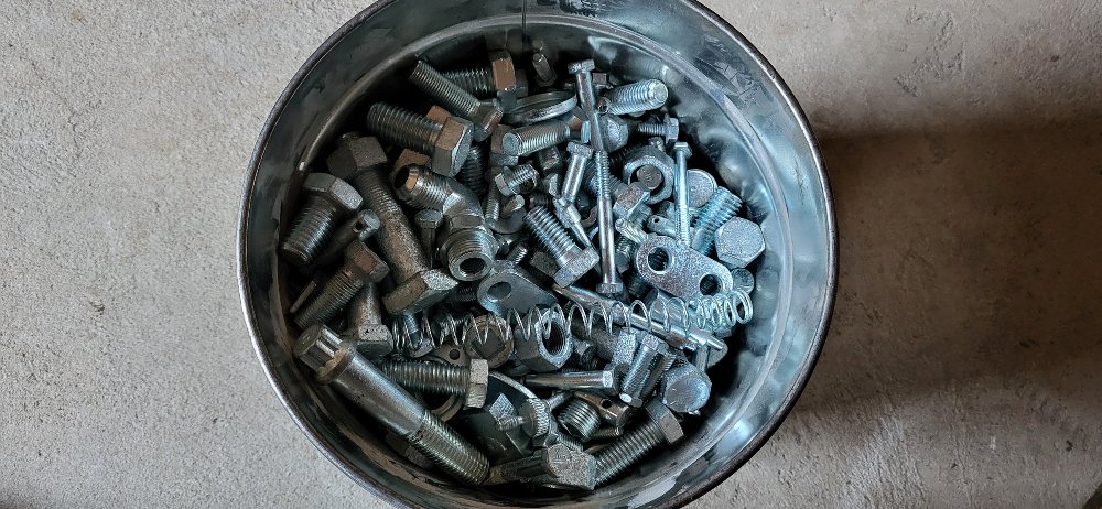

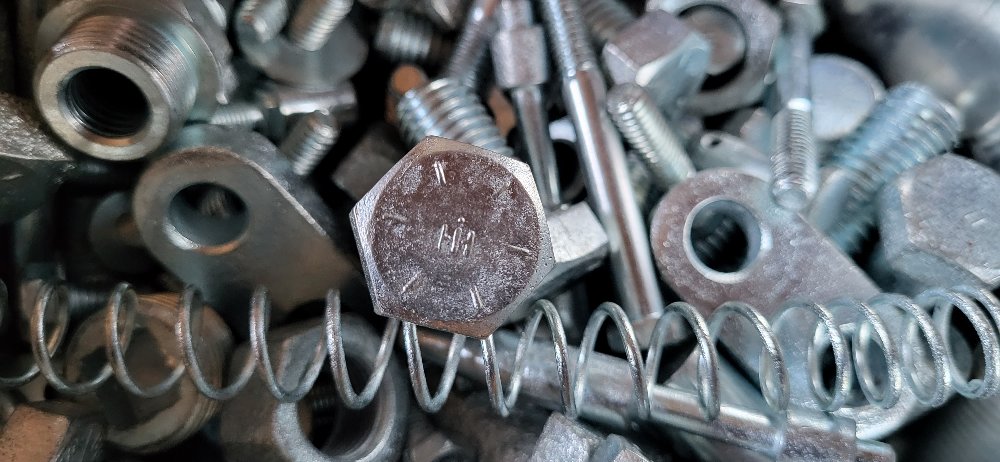

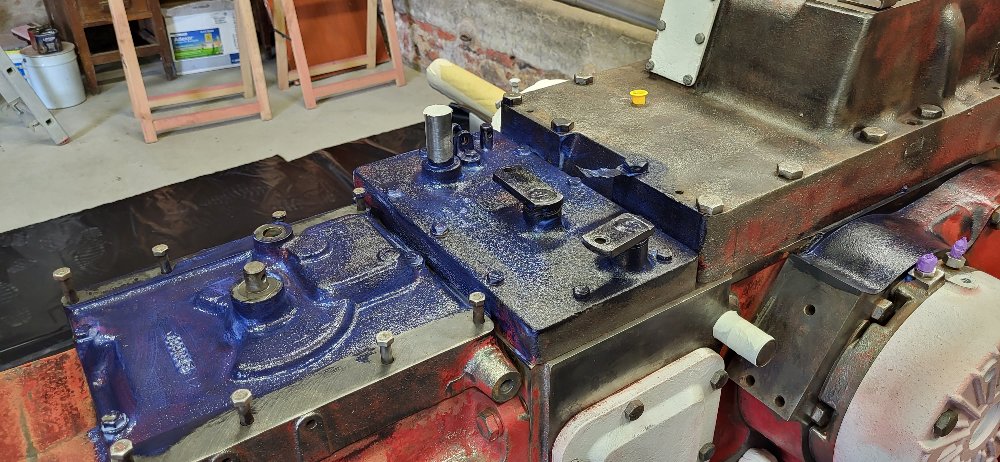

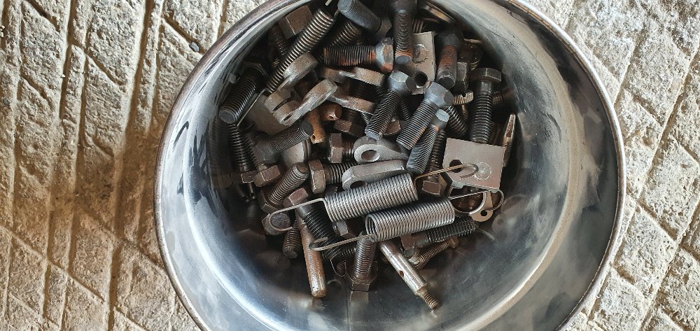

#8j'ai oublié de parler boulonnerie...
en effet, tout est en dimensions US, et trouver de la boulonnerie neuve zinguée à l'unité c'est quasi mission impossible...
vu que j'ai beaucoup démonté, certains boulons n'auraient pas été peints quand je vais remonter.
j'ai donc inventorié, nettoyé (brosse sur perceuse, sableuse pour les plus gros), donné un passage de filière pour être sûr que les filetages sont OK et fait zinguer les boulons, ainsi que d'autres petites pièces qui seront ainsi parfaitement protégées (ressorts, petites broches des tringleries, etc).
Modifié en dernier par François02 le ven. 26 août 2022 20:29, modifié 1 fois.
- 20220512_201740.jpg (158.83 Kio) Vu 14142 fois
- 20220512_201757.jpg (120.5 Kio) Vu 14142 fois

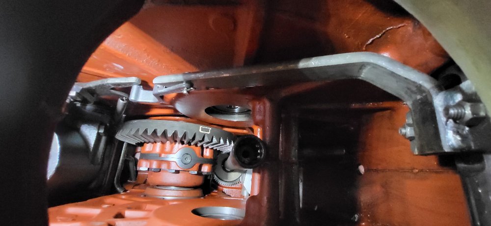

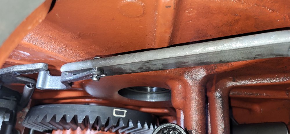

#10je ne vais pas détailler les difficultés, c'est à se demander comment je n'ai pas d'ulcère...
allé, celle du moment, j'avais un décalage d'orientation des supports des bras de relevage (donc un bras qui aurait été plus long que l'autre...). Je démonte tout pour décaler d'une dent le système (et j'en profite pour changer 3 joints pour un total de 27€...), je remonte et là je patine avec le système de contrôle d'effort
et les ricains sur fb ne sont pas trop décidés à me répondre... je vais essayer sur le forum RPM
petite vue de l'intérieur avec la PDF démontée (désolé, je n'arrive pas à mettre les photos quand elles sont en format portrait!)
- 20220826_181206.jpg (88.07 Kio) Vu 14139 fois
- 20220826_181216.jpg (109.11 Kio) Vu 14139 fois
