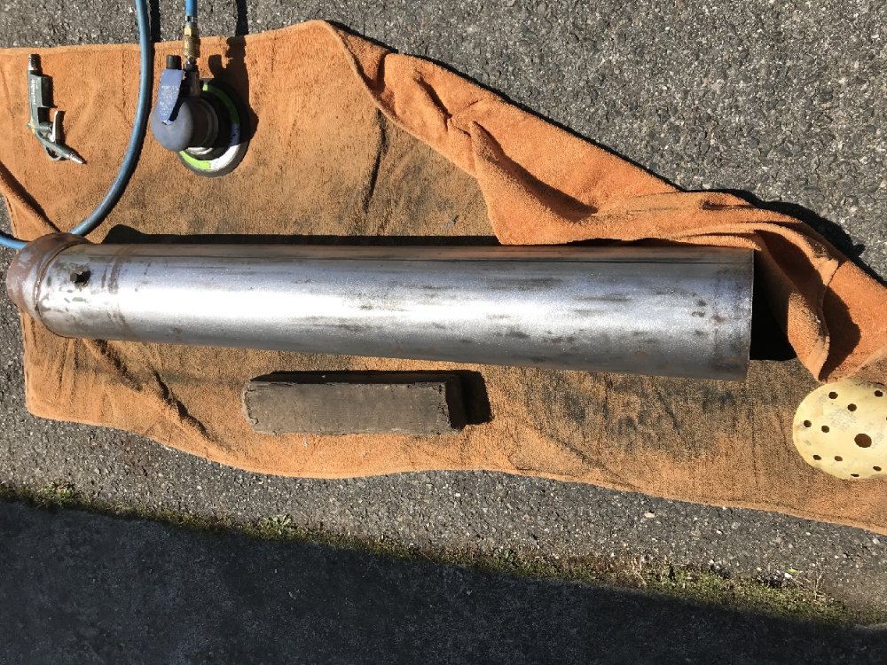

Visible ici, la tubulure du pré-filtre était piquée par la rouille donc nous l'avons démontée pour la décaper et repeindre.

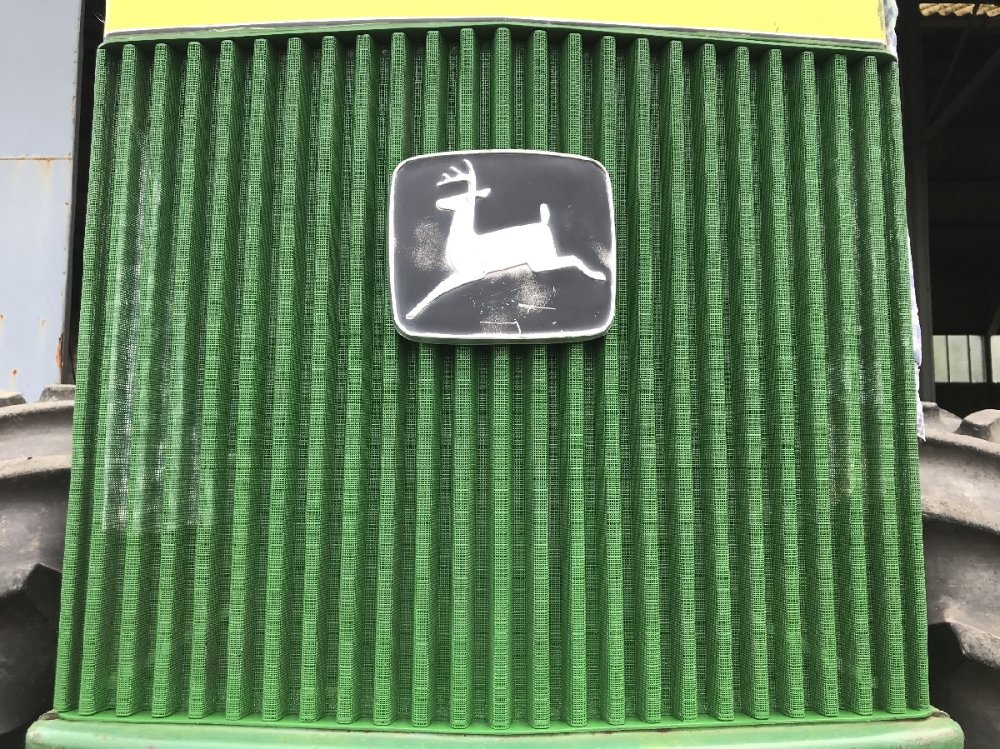

Résultat satisfaisant et encourageant sur le capot :

La tubulure du pré-filtre a été retiré pour être refaite en peinture car pas mal griffé/rouillé. Et puis ca facilite le travail aussi !

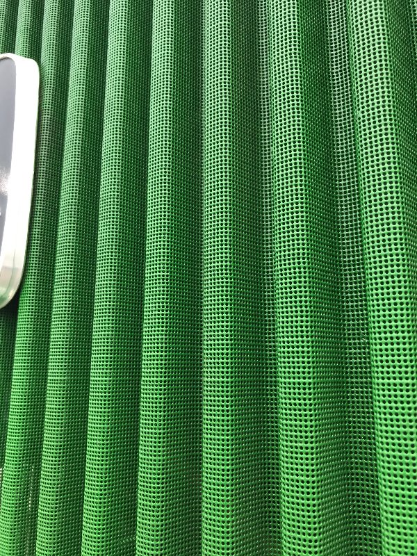

Capot vue du dessus. La peinture n'est pas parfaite mais le polissage ne fait pas de mal. Très curieusement, c'est bien la première fois que je retirais du "bleu" au polissage. Le polish venant retirer par micro abrasion la couche "cuite" en surface, le pad se colore de la teinte de la peinture retirée ... et la c'était vert bleuté ! (whaou)
