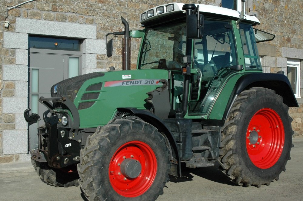

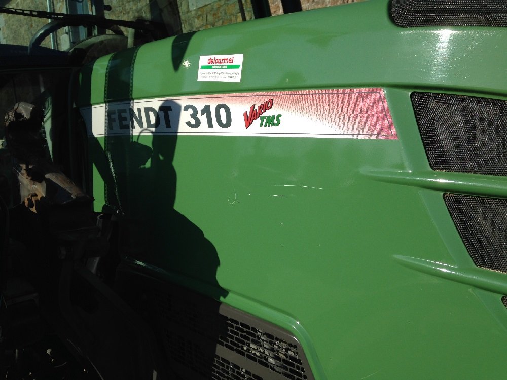

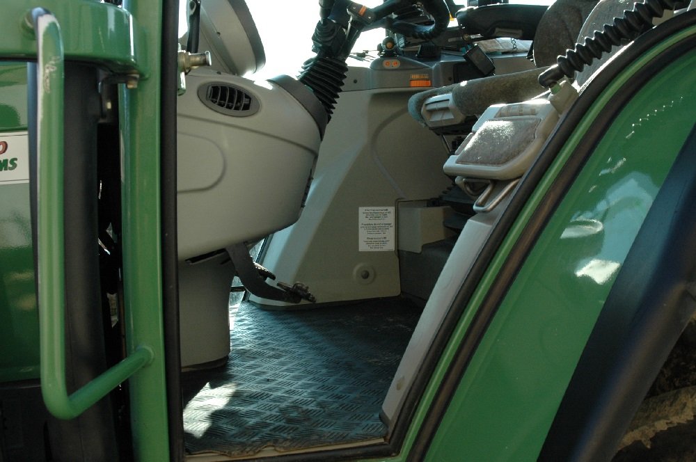

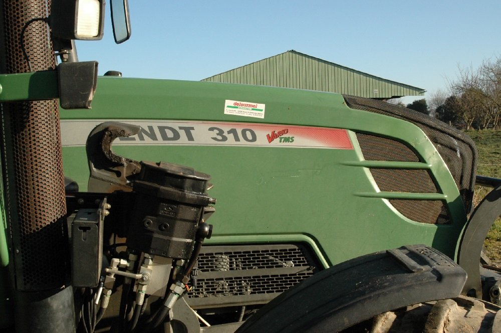

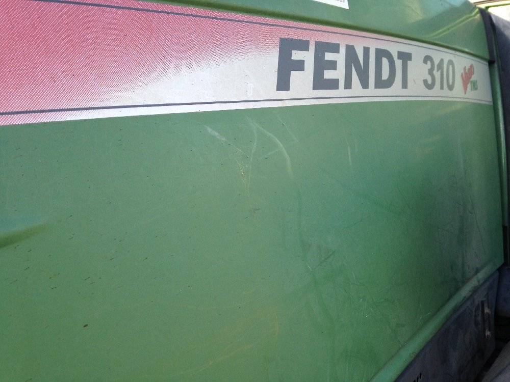

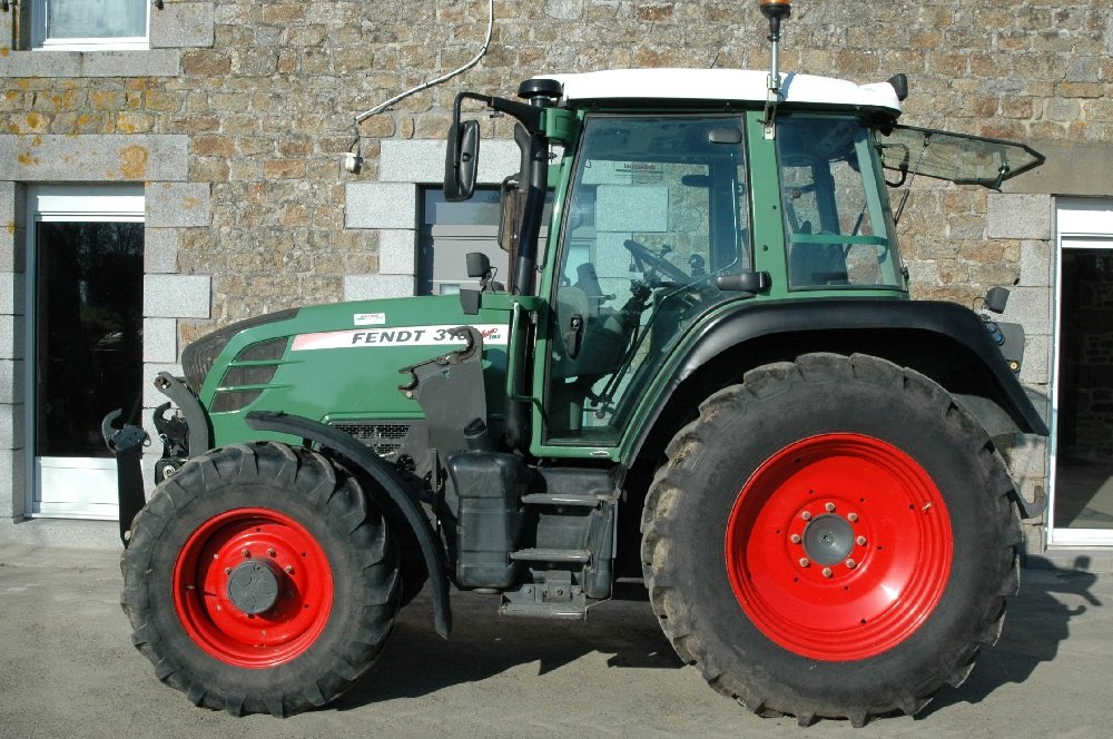

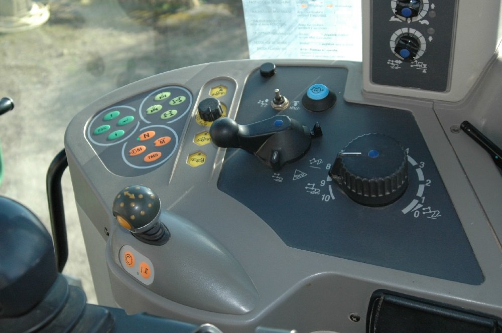

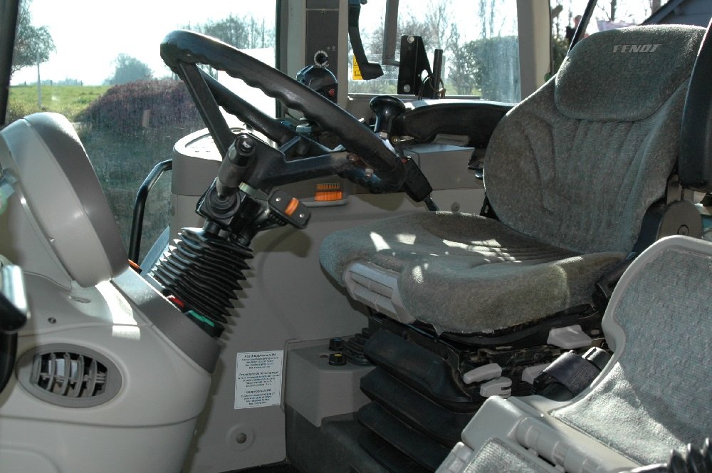

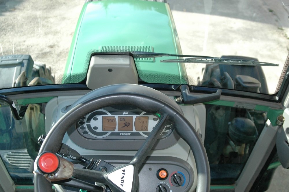

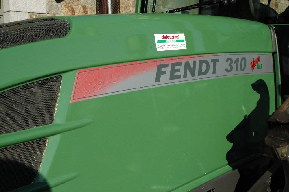

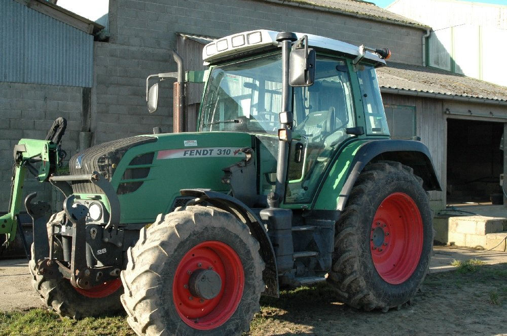

Allez, j'avance un peu sur mon 310 !
Avec le finish après la liste des travaux précédemment listés.
L'intérieur pour commencer :

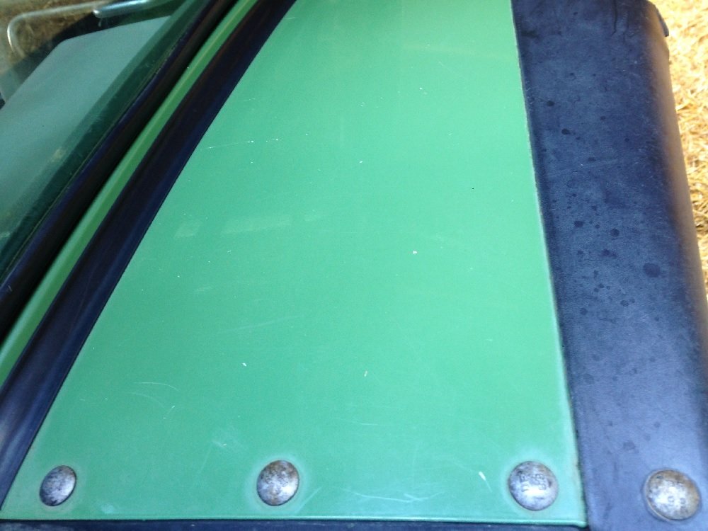

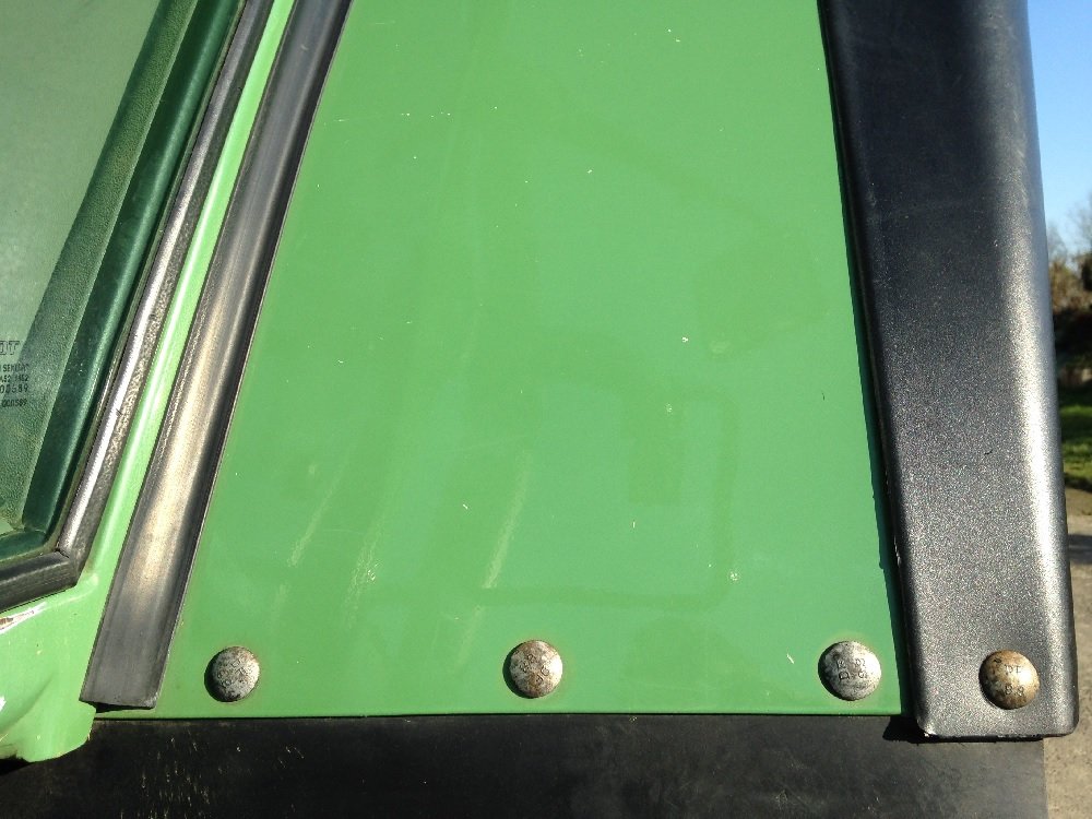

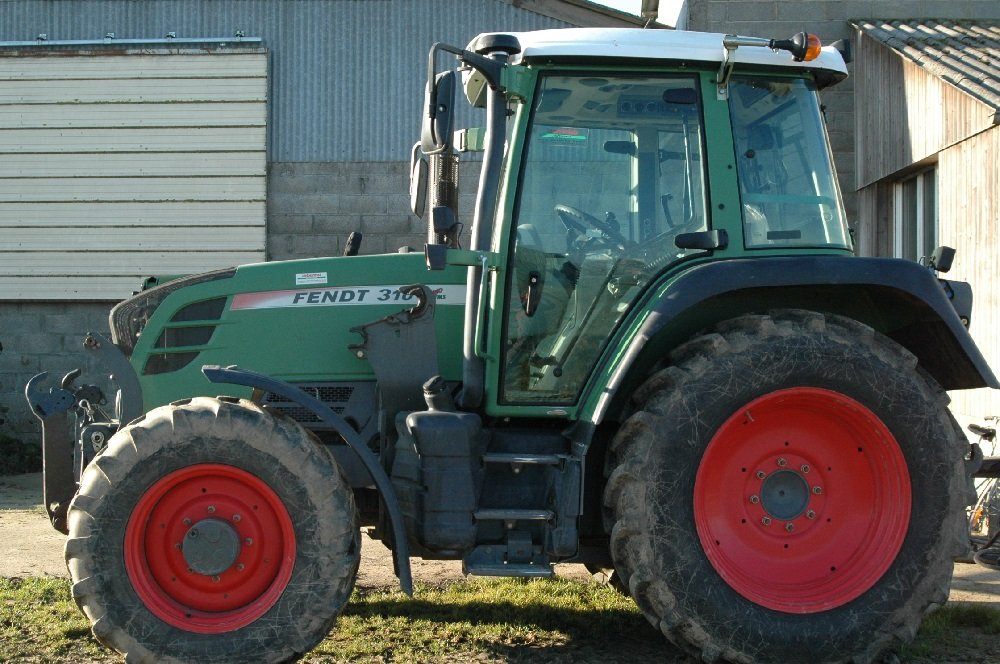

Et l’extérieur en avant / après :
#264
La grosse rayure est atténué mais reste très visible...et à plus forte raison sur une carrosserie bien propre. Ce tracteur ayant été préparé en une petite journée, il m'était impossible de faire une retouche mais il l'aurait mérité. Le lustrage corrige efficacement les griffures et rayures qui n'accrochent pas ou peu avec l'ongle mais pour les rayures profondes, c'est préparation, retouche au pinceau, ponçage à l'eau grain fin et polissage si on veut l'éliminer !
Fin de chantier pour ce 310.
Kenavo !
