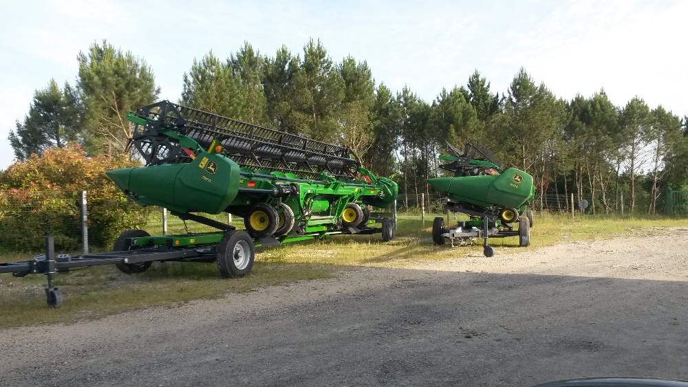

#5Pour illustrer un peu le sujet : une 635D et une 730D :
