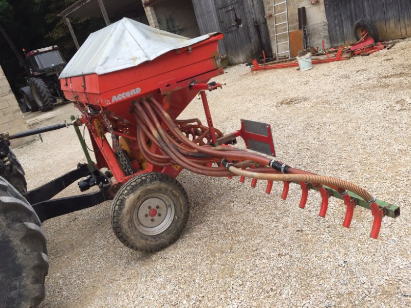

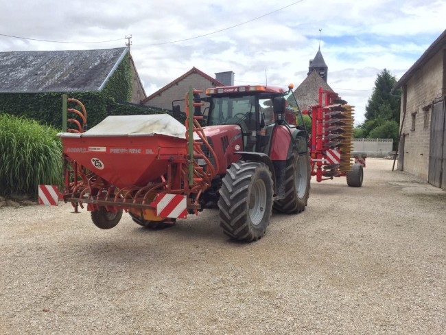

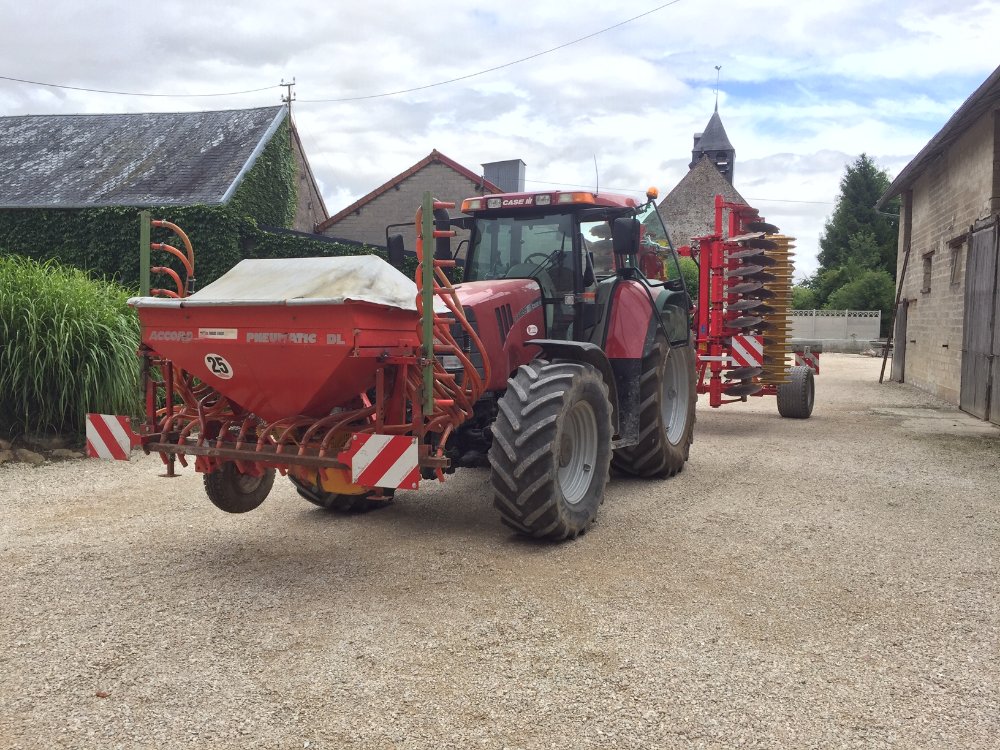

Alors, je vais te montrer notre semoir à couverts... et blé (parfois)
Donc il s'agit d'un accord modifié maison, DPA et trés facile à régler.
Nous semons à 90% des couverts associés, tu peux parfaitement tout semer avec 1 seul semoir, et ce malgré la différence de graine.

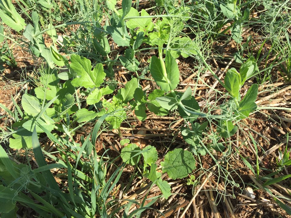

Il faut simplement garder en tête qu'il faut à minima 3 graines de tailles et formes différentes pour éviter que cela se sépare avec les vibrations, pour la profondeur de semis, chez nous, environ 4 cm pour tout. (exemple ci dessous: Pois, Sarrasin, moutarde)
Donc un passage enterré avec le pottinger, de préférence sans déchaumage préalable et 2/3 jours max aprés la récolte.
Voici l'ensemble.

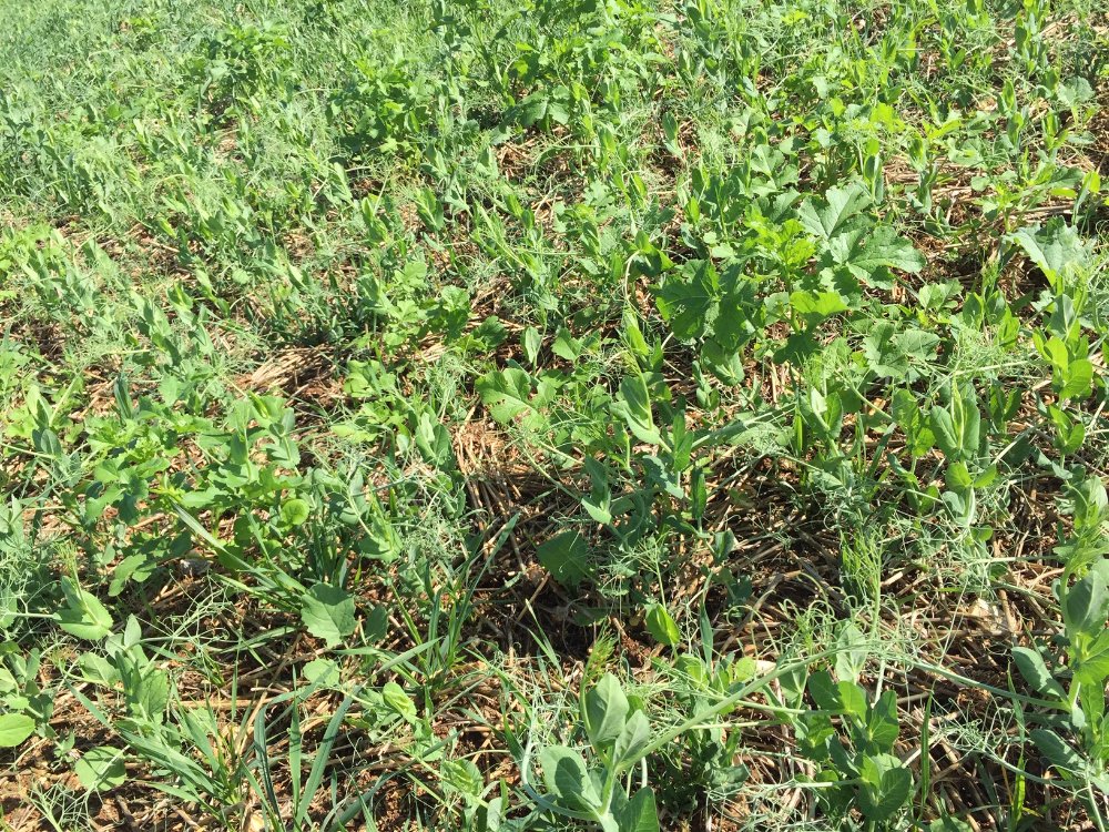

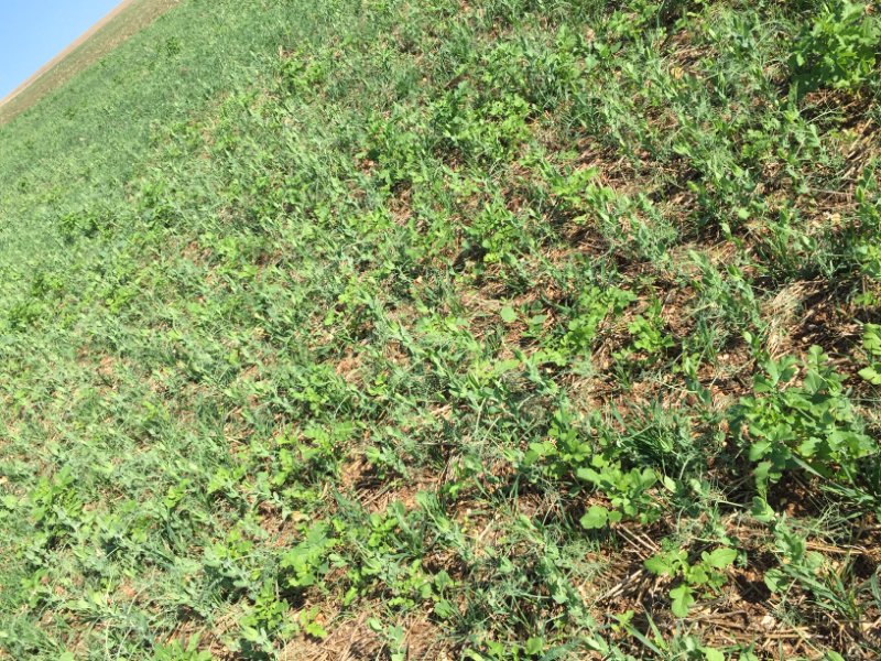

Voici le résultat:
