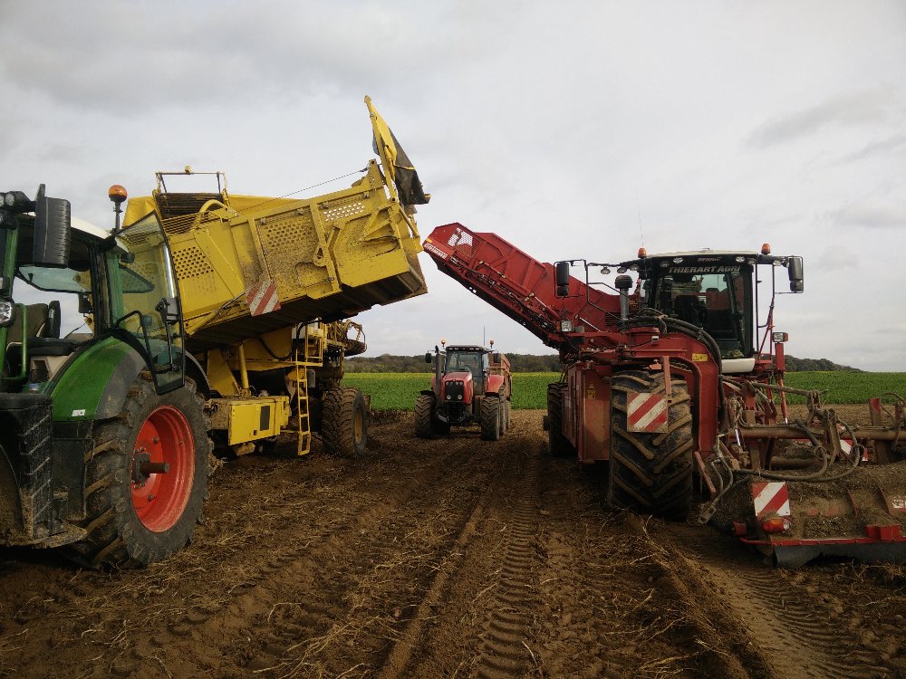

Qu'as-tu pensé de la Ropa ?
Machine de location.
J'ai trouvé la Ropa decevante
pourrais tu nous argumenter un peut ta réponse et nous donné un comparatif avec l'autre machine ?
On nous a dit mont et merveille de la Keiler et qu'elle pouvait remplacer une Varitron. Il y avait beaucoup de critiques vis a vis de la Varitron
La Keiler et la Varitron étaient dans 2 secteurs différents. Je voulais que la Keiler vienne dans le même champ que moi (je conduis la Varitron) mais ils n'ont jamais voulu. Cela a duré 15 jours avant que l'on puisse réunir les 2 machines dans le même champ.
Verdict: travail identique mais surface faite en 11h30 :
- Keiler 2: 4ha56
- Varitron: 7ha93
Je trouve que la Keiler est une "usine à gaz" quand tu la regarde fonctionner.
En condition un peu collante, il faut systématiquement 1 voir 2 personnes sur la table de visite pour retirer ce que bourre à différents endroits.
Les très gros tubercules ne passent pas à travers les mailles carrés et partent en déchets.
La machine est très lourde et longue
L'entretien journalié est long par rapport à la la Grimme
