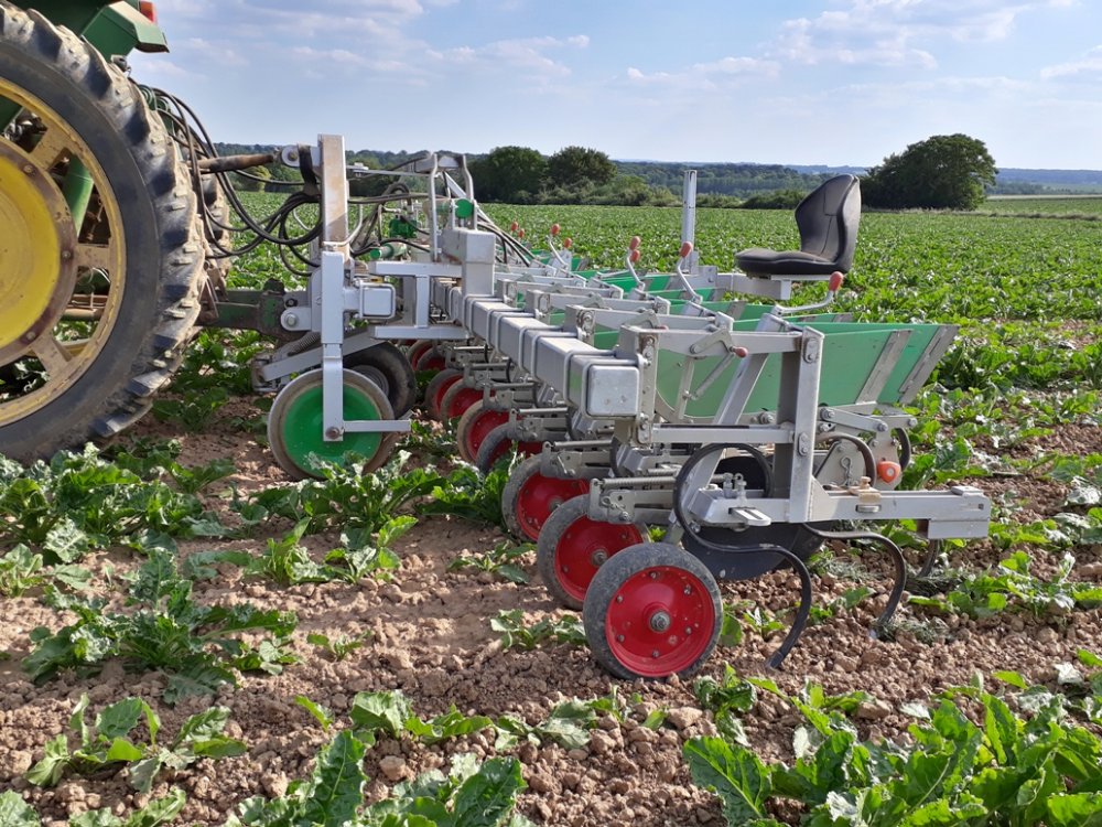

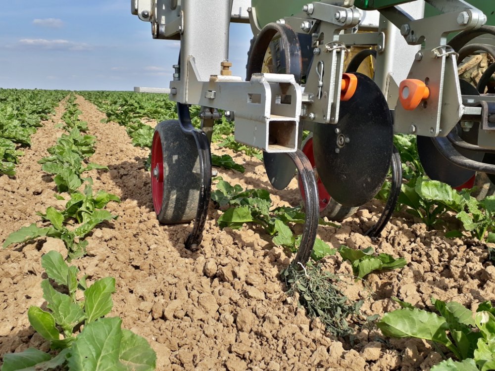

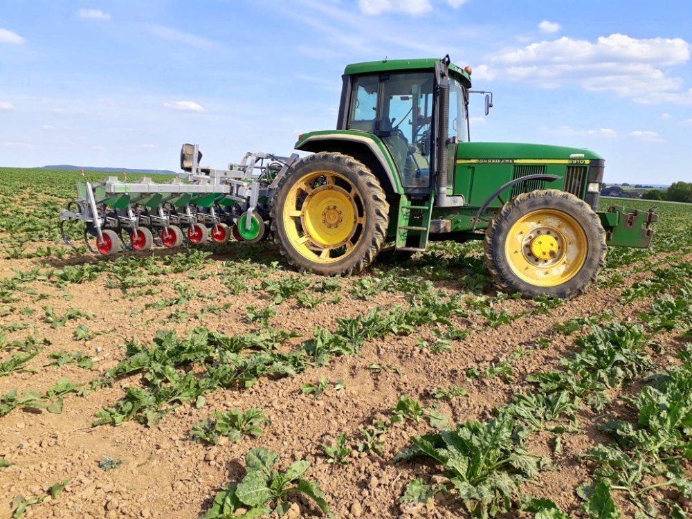

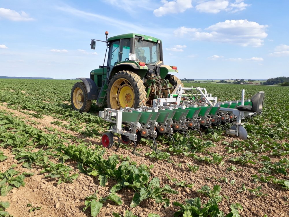

Re: La culture des betteraves 2020
#20
deutz du 73 a écrit : ↑
sam. 6 juin 2020 18:32
Comment la bineuse suit la trace ?
Elle suit la trace par le biais d'une roue visible sur la dernière photo de mon précédent post.
Cette roue avec sa forme spécifique repasse dans la trace et dirige la bineuse grâce a un système électro-hydraulique composé de deux capteur qui indiquent le positionnement de la roue par rapport à la bineuse. Deux vérins s'occupent de placer la bineuse au bonne endroit.
<cool>
