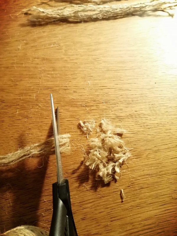

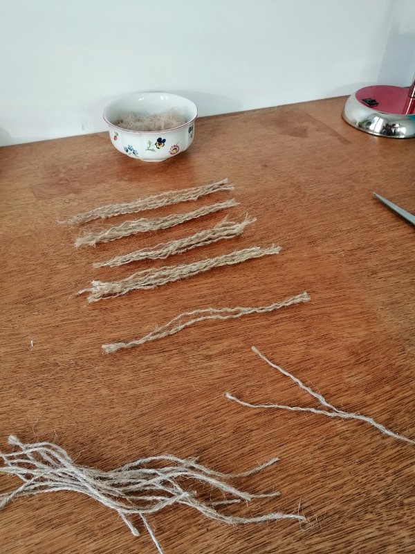

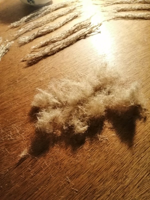

Première étape, il s'agit de dédoubler et découper (environ 1cm) de la ficelle de jute ! Et non de la sisal ! En effet, après réalisation d'une balle ronde, la ficelle de jute donne un aspect plus foncé et plus fin que de la sisal ce qui se rapproche, à mon goût, beaucoup plus du foin...

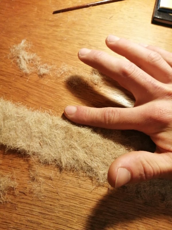

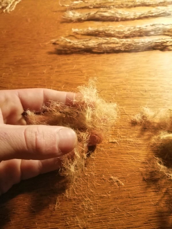

Ensuite, les brindilles d'1cm doivent être éfillochées pour donner du volume et l'aspect recherché du foin ! Pour cela je les roule dans la main avec les doigts toujours dans le même sens pour éviter de recréer des boudins !

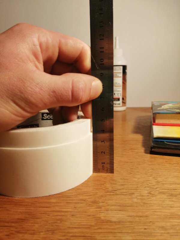

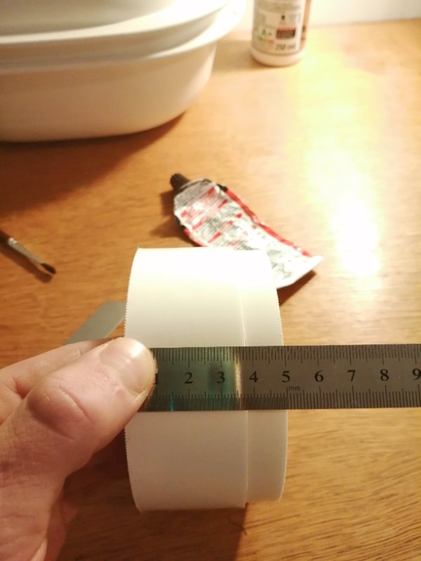

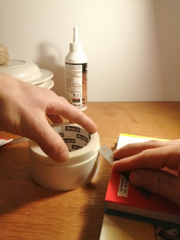

À l'inverse de Luke Towan, j'utilise du double face ! La balle ronde voulu ayant une dimension d'environ 3.75 à 4cm de diamètre, ça évitera d'enrouler 30m de scotch ! Et donc donner plus de volume à la bande, pour une moins grande longueur !
Il me faut donc une largeur de 3.75cm de scotch ! Ça n'existe pas ! Hop la, j'empile des livres ou ce que j'ai sous la main pour arriver à une hauteur voulu, et je pose ma lame de cutter dessus ! Ensuite je viens faire tourner le rouleau de scotch le long de la lame, ce qui me donne une bande de scotch de la largeur voulu ! Le tour est joué !

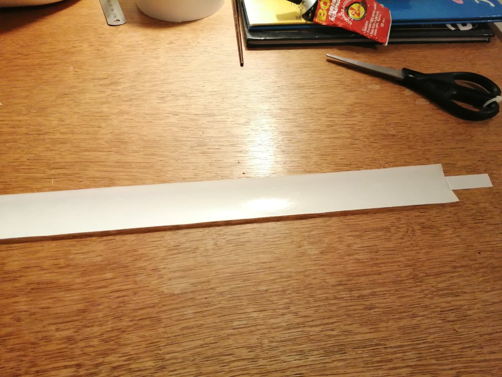

Ensuite, on déroule tout ça ! Pour des balles rondes de 120 de diamètre soit 3.75cm, je prend environ 75cm ! Bien rajouter de la marge qui servira à scotcher la bande à plat en attendant ! Voir la vidéo...

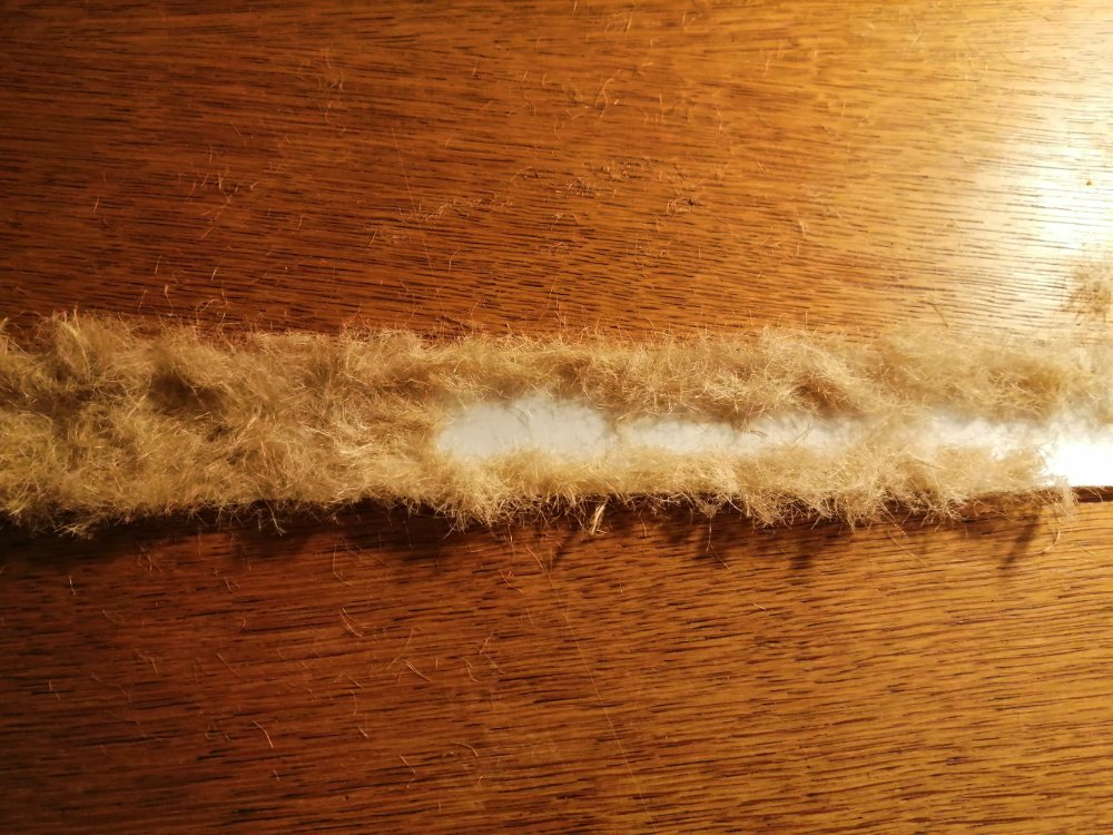

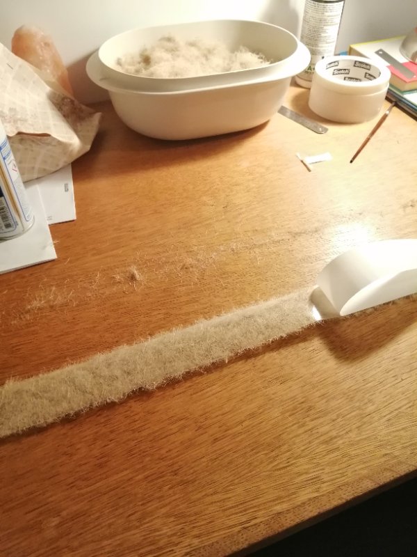

On étale le "foin" de dessus, en faisant bien attention à bien remplir les bords de la bande ! On roule tout ça avec ce qu'on a sous la main pour bien scotcher et aplatir le foin !
On retourne, on secoue le surplus à l'envers ! Ainsi que les bords du scotch avec le doigt pour bien garder une ligne droite !
Idem de l'autre côté !

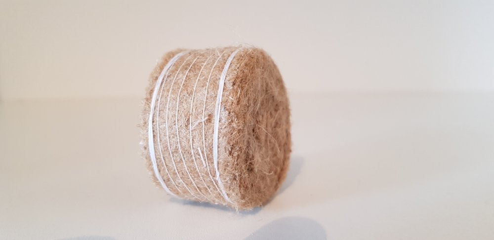

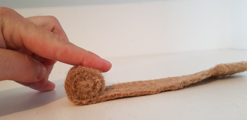

Et ensuite on enroule la bande de scotch en prenant bien soin de bien serrer le départ (éviter un trou) ainsi que toute la bande au fur et à mesure qu'on enroule !

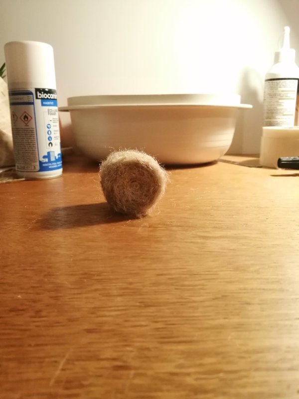

Une fois le diamètre voulu atteint, un peu de colle et on fini de rouler pour fermer !

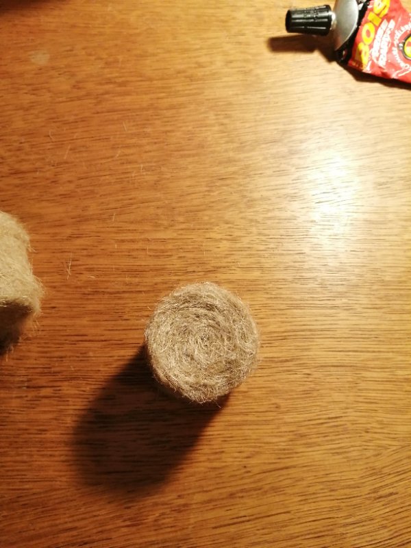

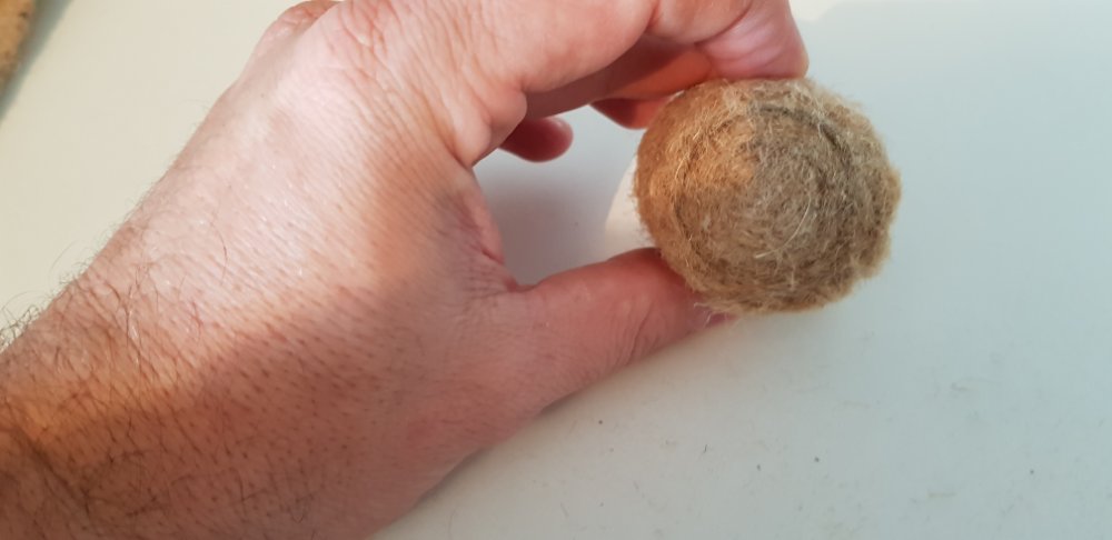

Le tour et joué ! Certes ça prend beaucoup de temps... Mais le résultat est bluffant !

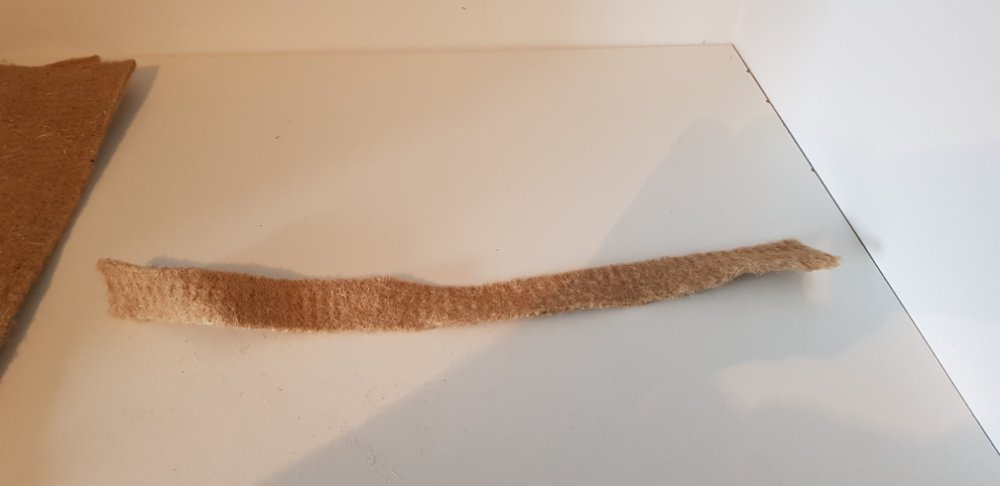

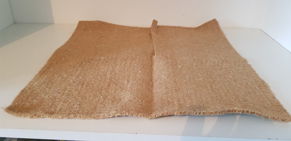

comme discuté ensemble, voici ce que je fais .
A partir d'une dalle de paillage, je taille des bandes de la largeur de la balle , je roule la bande en serrant bien.
Une fois arrivé au bon diamètre, je coupe. j étire un peu l'extrémité pour l'affiné un peu.
Je maintiens le tout et je prend du fils de couture. je commence par faire plusieurs tours sur un coté en prenant soin de bien coincé le bout du fil sous les tours suivants.
puis je rejoins l autre coté en enroulant mon fil autour de la botte .
puis je refais plusieurs tour sur l'autre bords, je coupe mon fil et je coince le bout sous les tours précédents.
je roule la balle entre la table et ma main pour améliorer la forme et aplatit les cotés avec la paume de la main
dalle de paillage
bande
