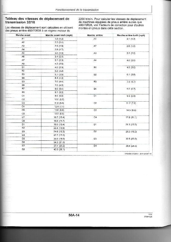

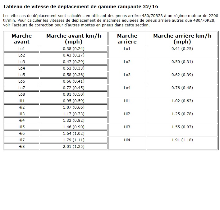

Par contre la command8 reste une boîte robotisée à simple embrayage bien loin d'une variation continue, c'est certain. Je comprends que le passage d'une autopwr à une command8 soit difficile, c'est comme si on me demandait de conduire un tracteur sans inverseur ni vitesse sous charge, impossible...
Une autre question que je me pose en marche arrière, la command8 n'a que 16 rapports (contre 32 en avant), les gammes C et D ne sont pas dispo ou alors y-a-t-il moins de sous-charge?

Ah non Cyril16, ce n'est pas que je veuille 32 vitesses en marche arrière, c'est juste pour savoir comment est étagé la boîte de vitesse en marche arrière.
Je fais pas mal de travail au broyeur en marche arrière, et je préfèrerais qu'ils aient justement supprimé les gammes C et D car comme tu le dis on ne roule pas à 40 en arrière. De cette manière on conserverait les 8 sous charges dans les gammes A et B, ce qui permet de toujours trouver la bonne vitesse. Après reste toujours l'option rampante.
Merci Gayou ;)
