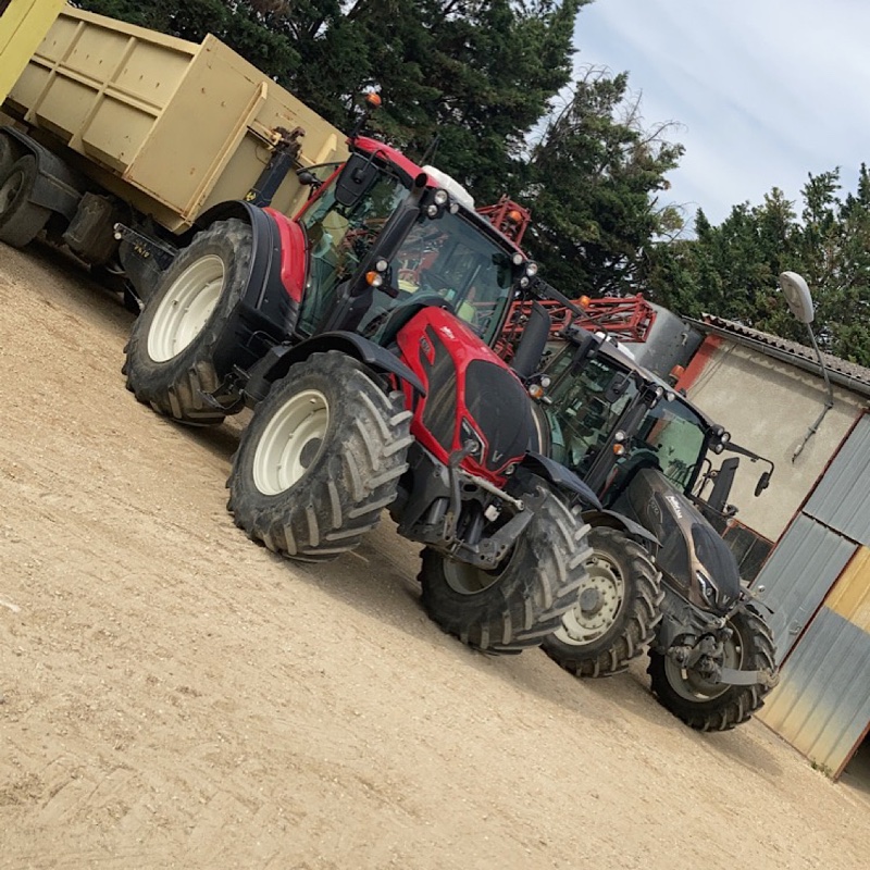

Petit photo du « petit » nouveau
- Donc N174 direct => pas forcément rechercher un 134 aurait suffit
- 2300 heures
- Pneu en 650 et 540 Michelin => ce que je voulais ( en réflexion pour rajouter le telegonflage à moyen terme)
- Gps rtk trimble => pas forcément recherché avoir 3 tracteur rtk c est du grand luxe, il m ont trouver une combine pour une carte SIM a 1€ par mois……
- il sera équipé d un q5m avec Q compagnon
- pont suspendu hydraulique
- cabine suspendu mécanique 😭😭
Le tracteur est encore sous garantie constructeur pendant 1 an
Un petit tour dans la Drôme
