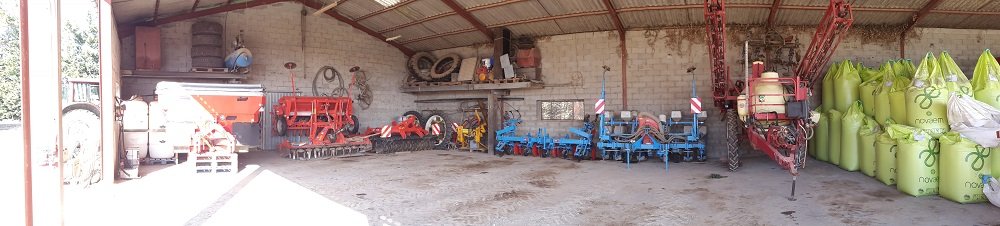

Rangement du hangar en theorie n'importe quelle machine peut être atteler sans qu'il y est besoin d'en déplacer une autre. Ca c'est dans la théorie a voir au 14 juillet .......

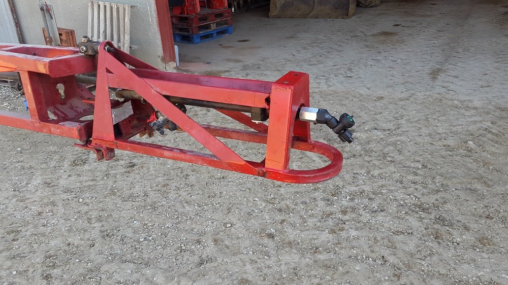

Montage des buses d'extrémité sur le pulvé

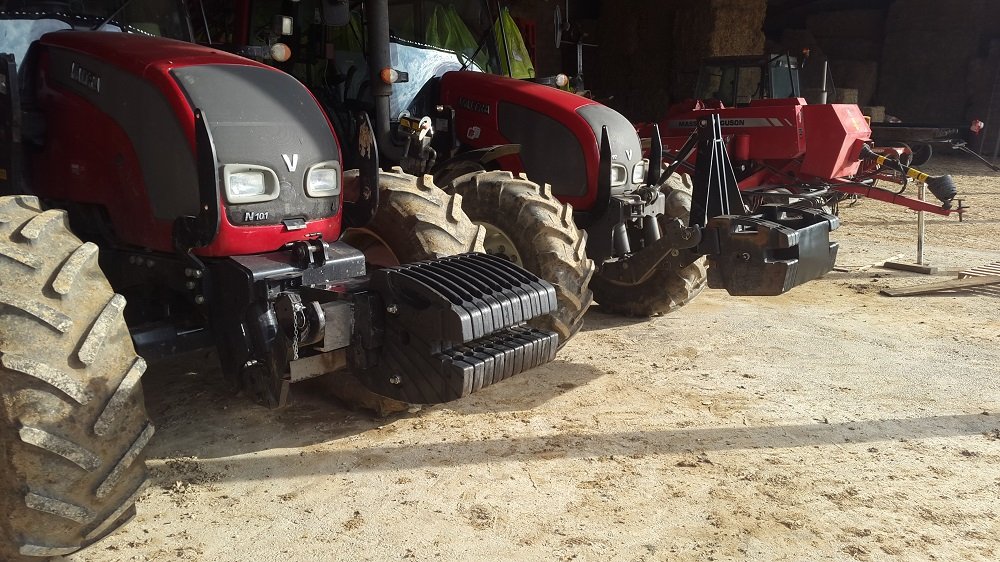

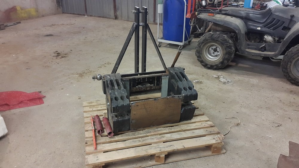

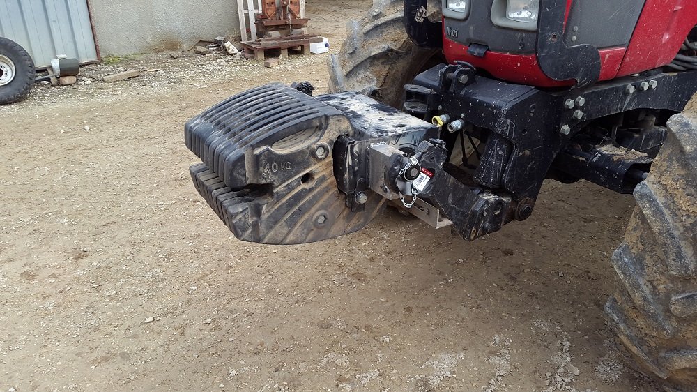

Et un peu de féraille adaptation des masse du 92 sur RAV et avec système sans 3e point, et fabrication d'un caisson sur l'ancien porte masse du 101.(100% féraille recup)
Maintenant une masse de 300kg une de 450kg et une 900kg

quelle est l'utilité de la buse d'extrémité sur le pulvé ?
Ton épandeur arrive a quelle capacité avec les rehausse ?
elle va servir en maïs celon les protocoles les largeurs entre rangs varie. L'an passé par moment j'été obliger de fermer 3 buses de chaques coter. Je prenais presque la meme largeur que le 15m avec ces buses là. Du coup je remonte les même buses sa me permettra de prendre une planche supplémentaire et pas faire de manque ou de surdosage.

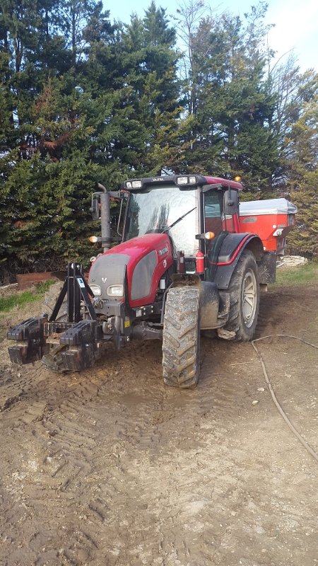

L'épandeur je sais pas je doit arriver a 3 tonnes facilement je pense. C'est trop gros pour nous qui avons tout autour de la ferme mais vu que lorsqu'on a acheter l'épandeur elles y été mais accidenté, au lieu qu'elle prenne de la place sous le hangar on les a retaper.
deutz du 73 a écrit : Le bout de la rampe ne risque pas de gêner ? enfin je pense que sa du être étudié..
La masse tiens avec la tôle que l'on vois sous les bras de relevage ? pourquoi ce système ?
Non le bout de rampe ne genera pas j'ai plus peur d'un leger manque entre les 2 ..... je verrai sa la semaine prochaine.
Oui la masse tiens avec la cornière qui est sous les bras de relevage. J'ai vu se système sur d'autre type de masse sa m'a plus. L'attelage se fera du coup sans descendre du tracteur et pour le déttelage juste les crochets a dévérouiller. Les rotules reste dessus pour les 3 tracteurs les rotules sont identiques.
julien nh12 a écrit :bien sympa ces masses :clap:
Merci julien on verra semaine prochaine je vais les mettre a rude épreuve au champ a l'engrais. On verra si sa tiens a 15km/h dans les champs .....
